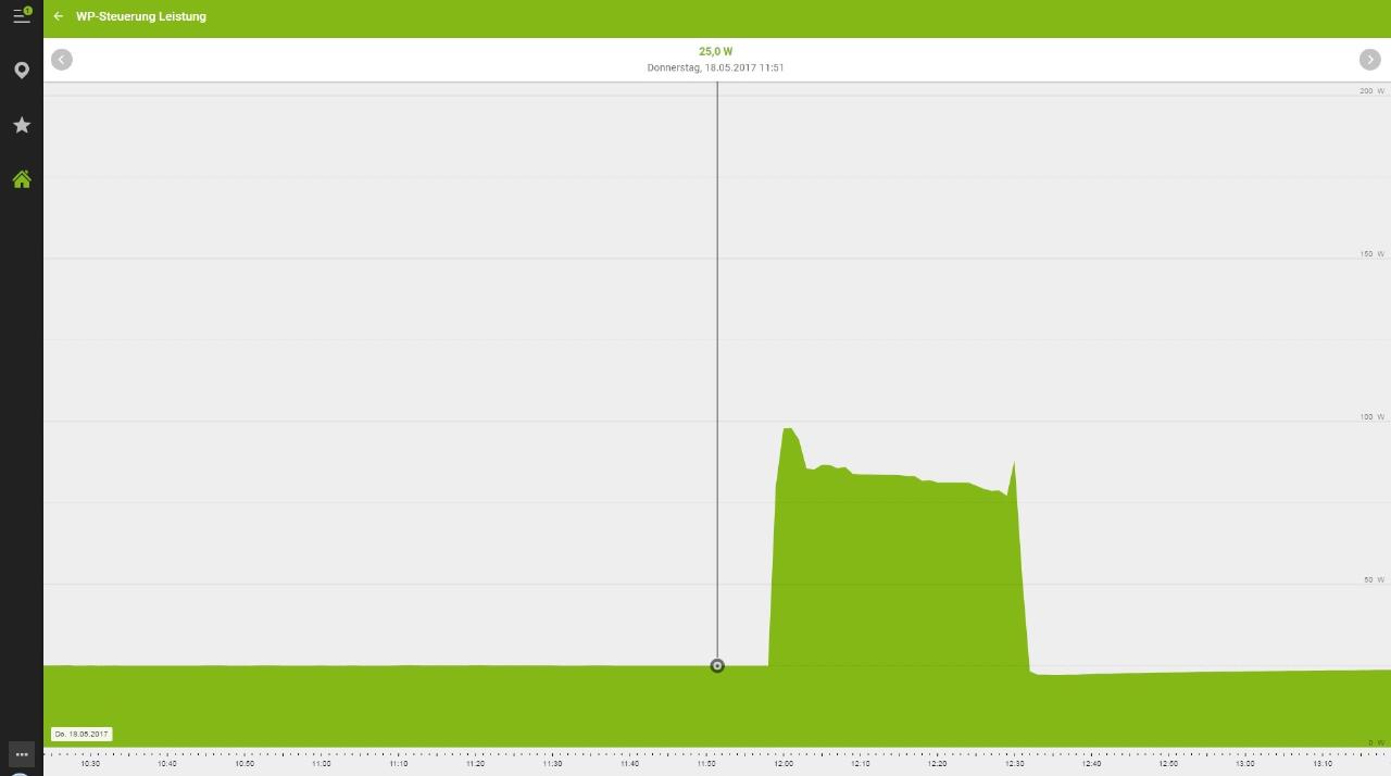

Hier Nibe 1145-8
Steuerung braucht im Stdby.-Betrieb exakt 25W. Siehe Bild (ebenfalls im Bild WW WW [Warmwasser]-Bereitung, da kommt dann die Umwälzpumpe hinzu.)
2017/2017051825015.jpg
