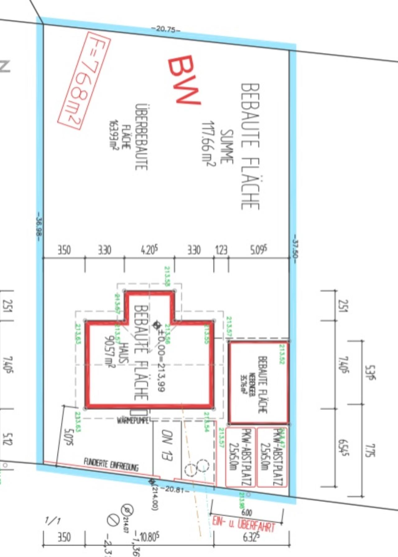

Ups, hätte gedacht ich habe meinen Einreichplan hochgeladen. Das Grundstück ist 768 m2, bebaute Fläche 165 m2.

blaubarschbube schrieb: Das Grundstück ist 768 m2
es geht sich locker ein ringgrabenkollektor aus.
du hast 2x 37m und 2x 21m grundstücksränder. damit kann man schon 10-12 kw ringgrabenkollektor erstellen.
