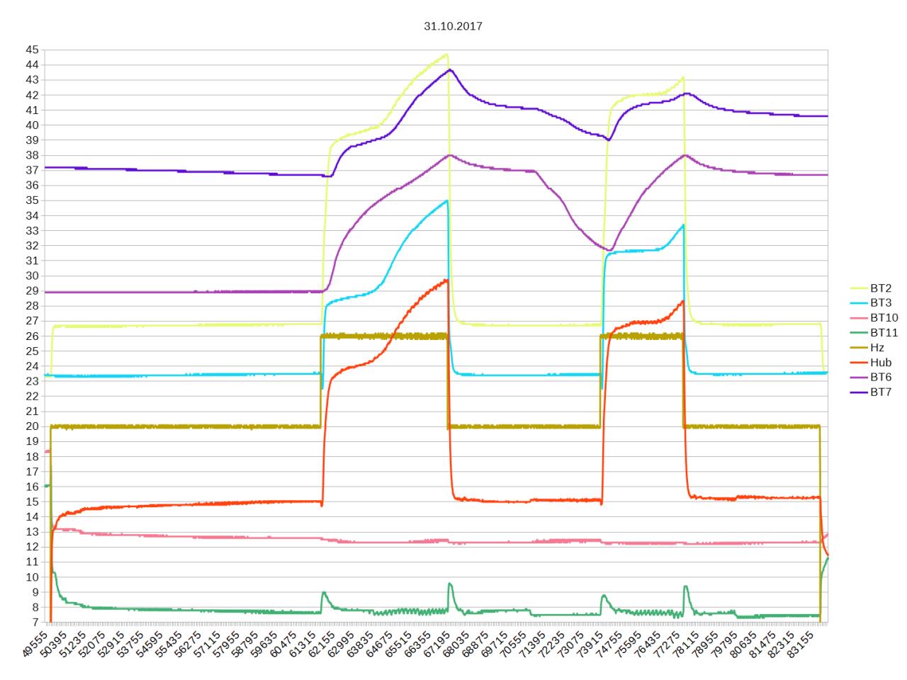

  •  brink
1.11.2017  (#89)
langsam winterliche bedingungen..
ww habe ich jetzt auf 26hz gestellt. bisweil immer noch nur delta 10 VL VL [Vorlauf]/RL.
cop deutlich 6+.
hier 2x ww laden: einmal in der früh das aufwärmen des ausgekühlten topfs, dann nach morgens/vormittags-ww-verwendung. dazwischen lief die heizung.
(x-achse sind sekunden, gesamtdauer hier ca 9:20 stunden)

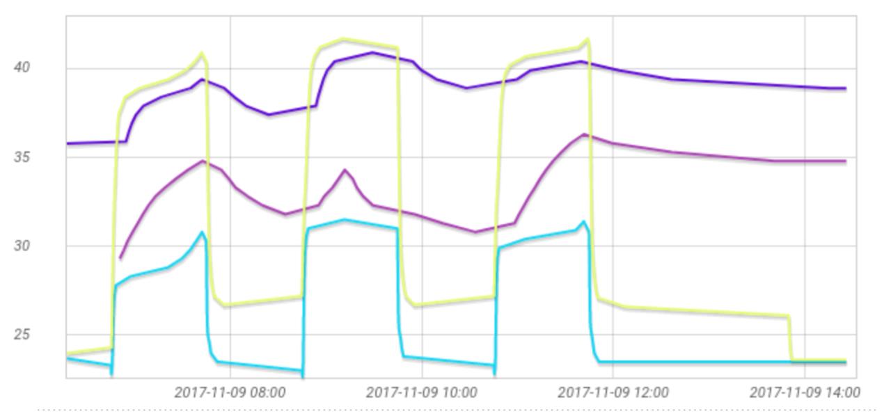

  •  brink
9.11.2017  (#93)
So könnte das ausschauen.
Wobei hier der topf ein wenig zu sehr ausgekühlt ist, vom experiment vom vortag.
Ich habe mir auch erlaubt die off-temp 1° runterzusetzen.
Jedenfall ein kalter ww speicher in der früh, drauffolgend 2 duschen und küche aufräumen, bisschen geschirr waschen.
Sehr schön zu sehen der konstante rücklauf. Die eine stunde ww bereitung entnimmt 200 liter gleich warmes heizwasser, die einmal erwärmt werden. Eine ruhende stunde sorgt für temperaturausgleich in den 500 litern, resp warmwasser entnahme. Weitere stunde wieder gleich warmes heizwasser. Und das ganze 3x. 6 kwh wärme.
In den nächsten tagen dann langzeiterfahrungswertesammeln und genauere diagramme mittels usb stickdaten..
2017/20171109650392.png

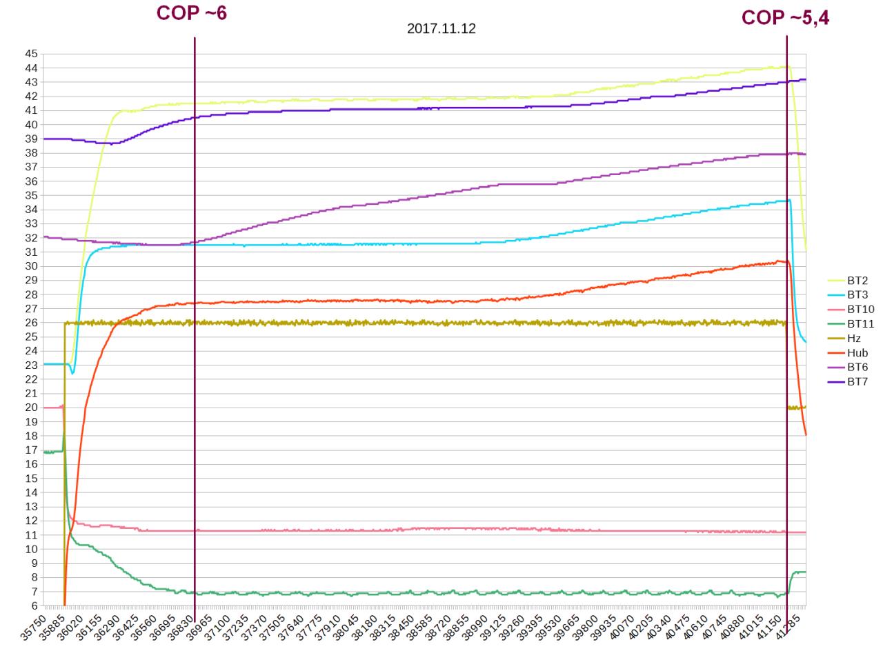

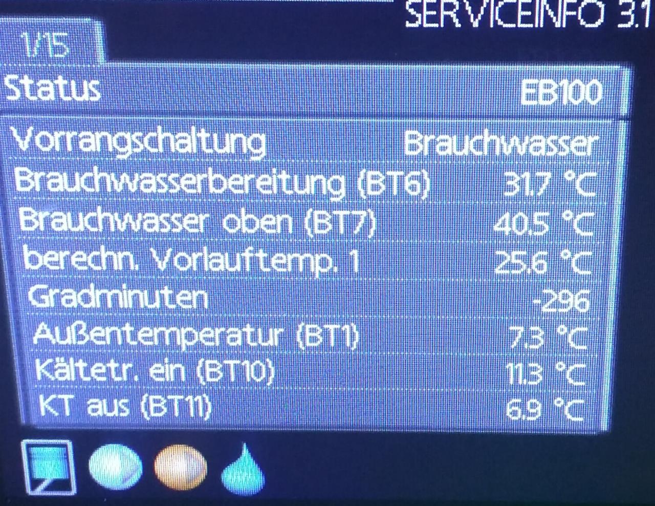

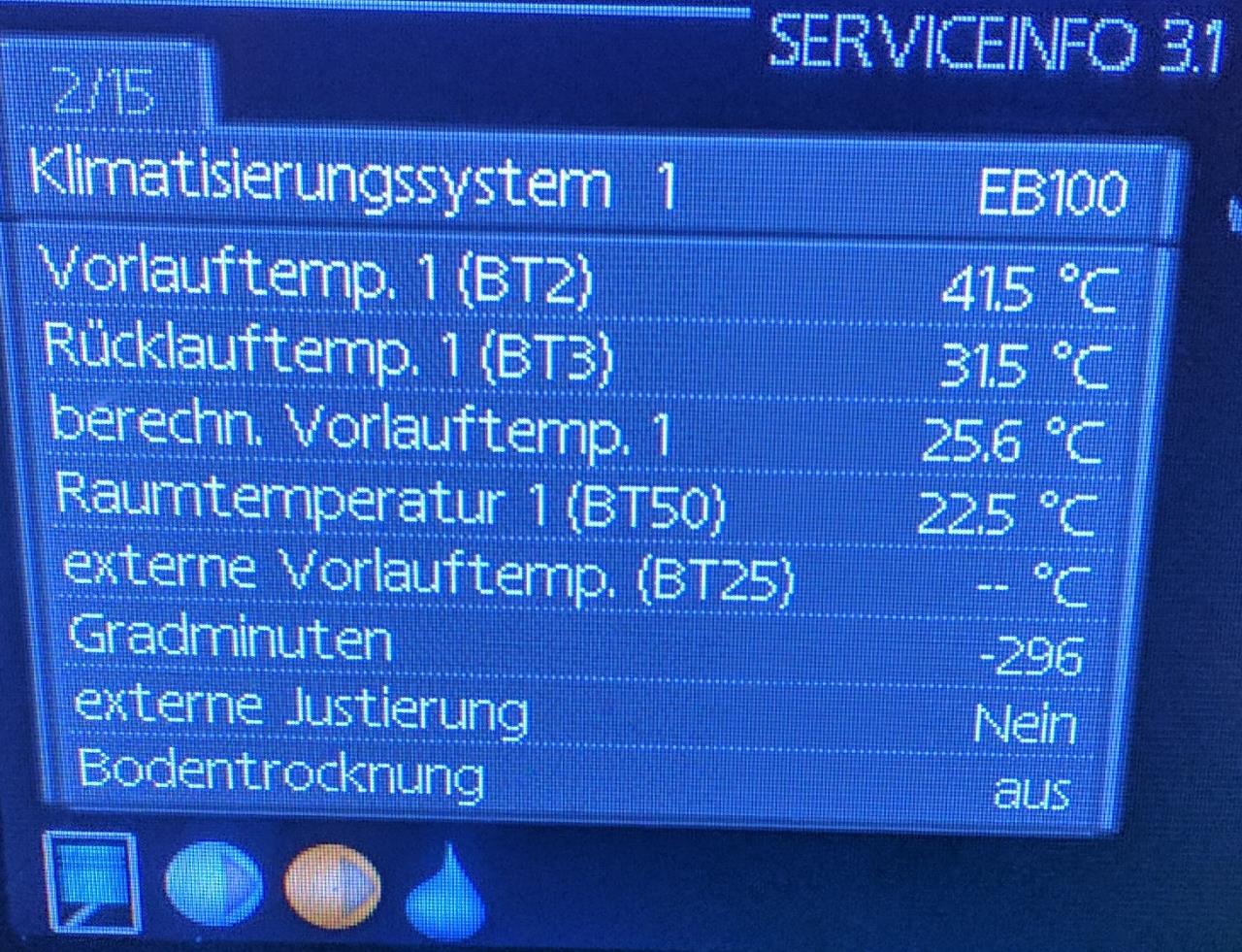

  •  brink
13.11.2017  (#98)
realitätscheck, sole nähert sich ~10°, da ist die spec der nibe bez arbeitspunkt.
gestern mittag, anfang zweiter ww bereitung:
2017/20171113339579.jpg
2017/20171113518435.jpg
stromverbrauch: 405 watt (5x Wh ticks in 44,47 secs)
wärmeabgabe: knapp über 2,4 kw (bei grob 3,5 l/min vol.strom)
hub 27,4
-> cop ~6
[diagramm folgt..]

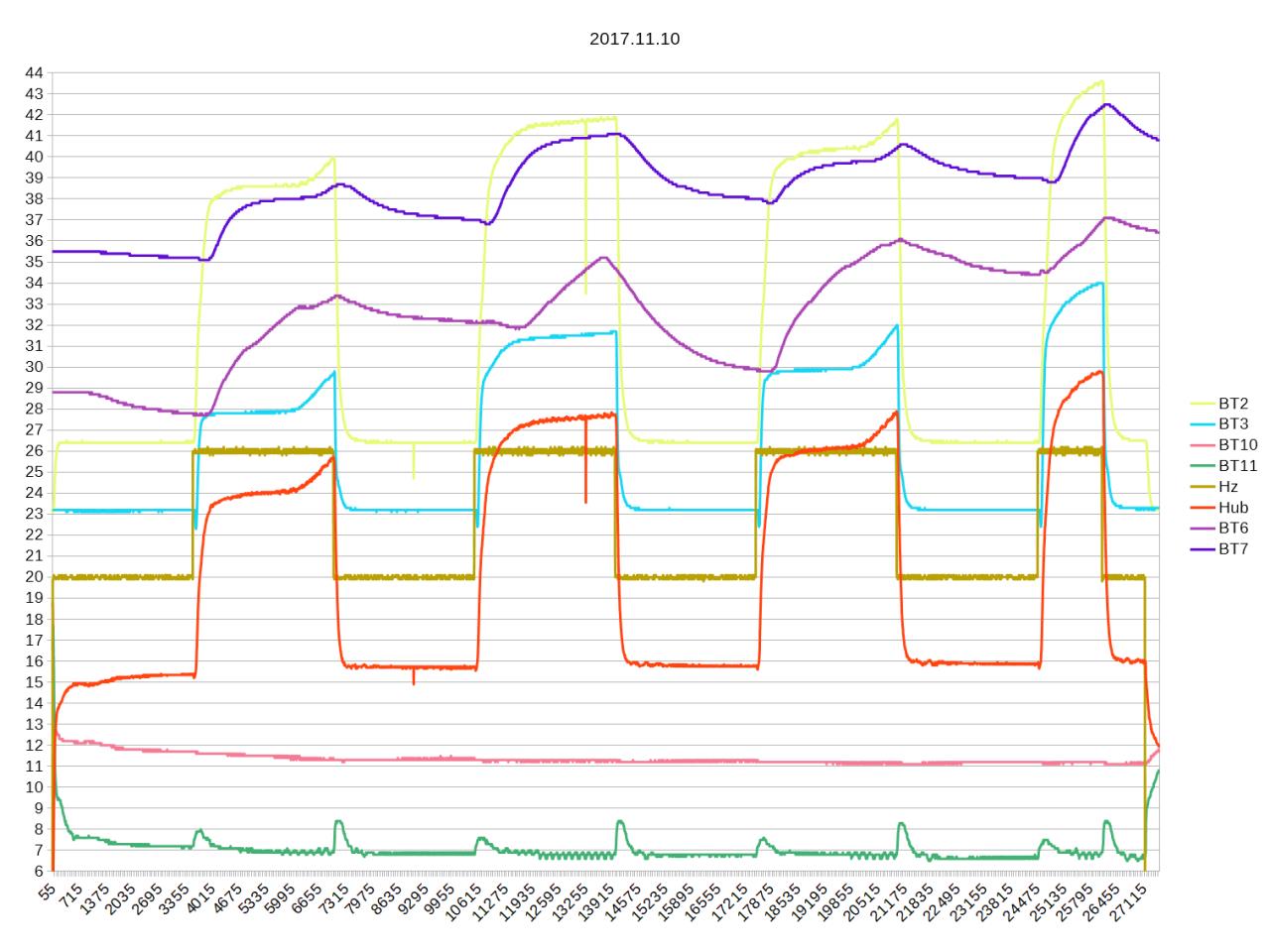

  •  chriwu
14.11.2017  (#101)
dyarne schrieb: hallo chriwu, ich hatte das vor ein paar jahren mit meiner alten 1145-8 durchexerziert. kosten lagen bei rund €600,-
zu tauschen sind display/manual auf version mit rj45, und die beiden hauptplatinen der regelung...
hat plug&play funktioniert...
dafür konnte sie zuletzt dann sogar smart grid und smart price adaption was ich ziemlich bemerkenswert finde ...
Hallo Arne,
danke für die Infos bezüglich Hardware Update der 1145-10.
600 € sind schon eine Ansage, denke das ich das vorerst nicht mache, zum einen habe ich ja eigentlich kein Problem mit meiner Anlage...zum anderen funktioniert das loggen ja auch mit USB Stick.
Ich habe mir in der Zwischenzeit eine EXCEL Vorlage zusammengestellt. Hier lade ich mir auf das erste Tabellenblatt das USB File, auf dem zweiten Tabellenblatt bereite ich mir die Daten dann entsprechend auf und auf den weiteren habe ich dann die gewählten Kurven. Funktioniert ganz gut wenn man ein wenig versiert mit EXCEL ist....
Ich werde mal bei Gelegenheit einen neuen Faden aufmachen, dann könnt ihr Experten meine Anlage/Kurven mal bewerten...
