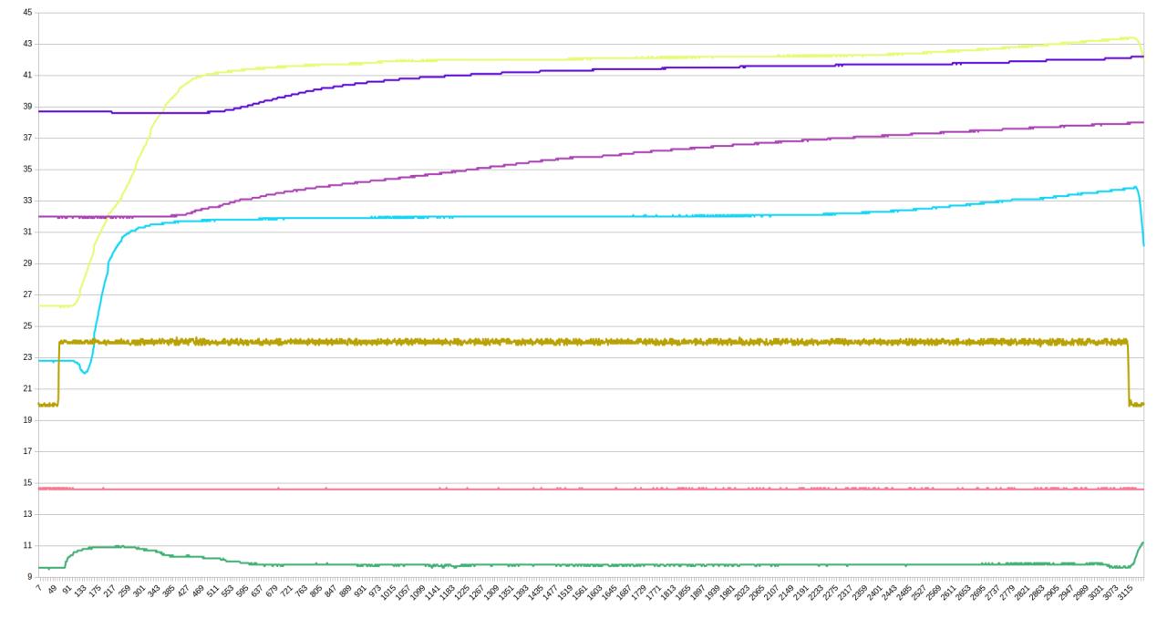

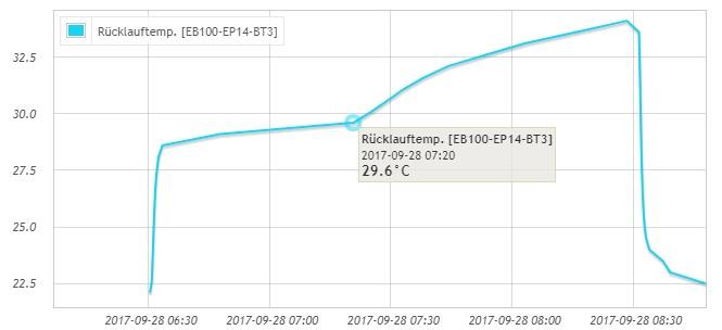

heute ein snapshot gemacht.
quelle e/a: 15,7 / 10,5 ; 5%
senke e/a: 29 / 40; 1%
volumenstrom: 2,5 l/min (ob das zu glauben ist? verlässlich geht's bis 5 l/min)
stromleistung: knapp unter 350 W
=> cop dieses arbeitspunktes bloß 5,5 emoji
tribut der deltas quelle+senke?
wenn ich mir den rücklaufkick anschaue, dann ist eindeutig nach 50 min das heiße wasser da. das wären 180 liter / 50 min -> 3,5 l/min -> das wären cop 7,7 und würde wiederum zum technischen spec passen. (bei heizbetrieb mit 8 l/min im heizkreise stimmen die tech specs)
wer weiß..

hmm, ob die 2,5 l/min stimmen ist halt wirklich sehr fraglich. bilde mir ein 3,9 l/min zu haben bei meinen 8 % WT-pumpe.
die 5,5 errechnest du wie folgt oder?
(2,5x60x40x1,16)/350
muss morgen mal schauen was ich da für nen COP errechne mit meiner kurve...

  •  brink
28.9.2017  (#66)
gsilly schrieb: die 5,5 errechnest du wie folgt oder?
((40-29)*2,5*60*1,16)/350
gsilly schrieb: die frage ist sowieso wie wir das dann im winter angehen.
emoji
mir gefällt das "wir" emoji
gsilly schrieb: eigene einstellungen gibt es ja noch nicht oder hab ich was verpasst?
richtig, das war ein wunsch, verdichter hz seperat für heiz und ww betrieb einstellen zu können.
gsilly schrieb: da wird es schwer den verdichter so arg zu sperren.
in meinem speziellen fall, würde ww immer mit höherer verdichter hz arbeiten als für heizbetrieb nötig ist. deshalb kann ich den verdichter so drosseln, dass heizen ausreichend leistung hat und ww verwendet das max. z.b. bei 30hz eindrosseln reicht für mein haus für durchschnittliche 0° AT. 40hz für ca. -10°AT

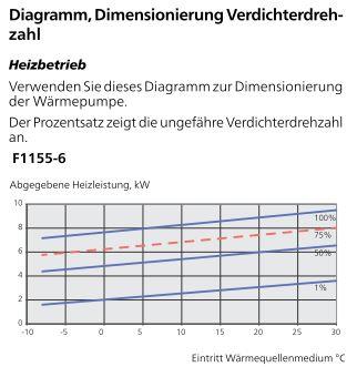

brink schrieb: volumenstrom: 2,5 l/min (ob das zu glauben ist?
nein ist es nicht.
dem leistungsdiagramm nach müßtest du jetzt bei 20hz bei zumindest 2,5kw mindestleistung liegen...
2017/20170928100825.jpg
gilt für 35°vl/30°rl, sooo weit weg davon liegst du nicht...
wären 2500/(11*1,16*60) -> 3,3 l/min
macht deine 3,5l/min sehr plausibel...

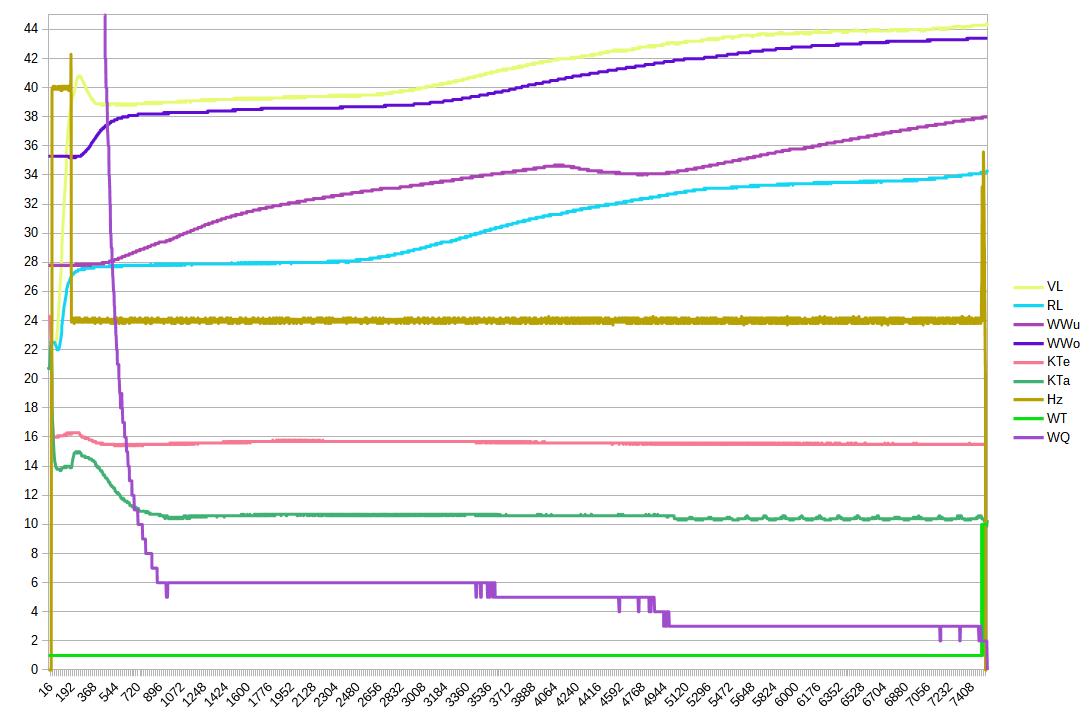

hier die ww lade grafik insgesamt. ~2h stunden ladedauer, mit einer dusche dazwischen. knapp 2kw wärmeabgabeleistung.
mit der neusten version 8218R2.
detailausschnitte folgen..
gleich mal auffällig die wq pumpe und das irre delta kt-e/kt-a, das sich erst nach 15 minuten "beruhigt".
auch auffällig der schluss, wo die wp und der verdichter sich ein wenig ausspinnen.

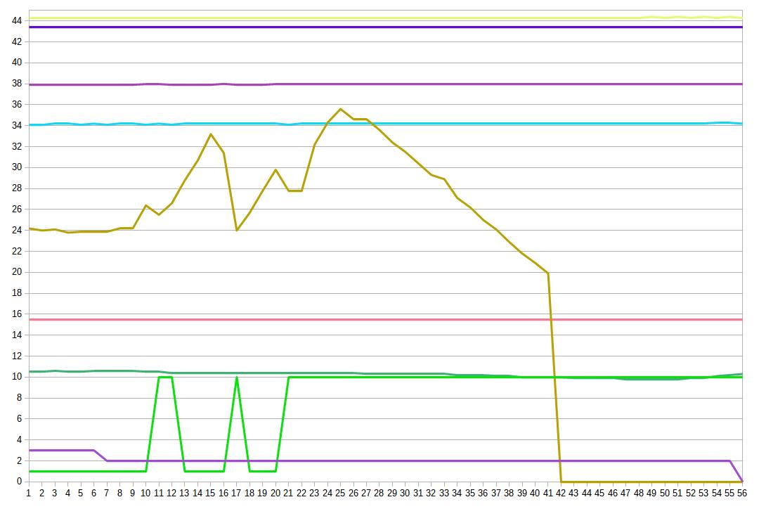

hier also das 1 minütige finale. wtf is this?
seit der vorletzten version ist das so drin.
gefällt mir ganz und gar nicht.
obwohl nicht wirklich relevant, aber wieso würde die firmware so programmiert sein, dass sie so ein schwachsinn aufführt. !?!?

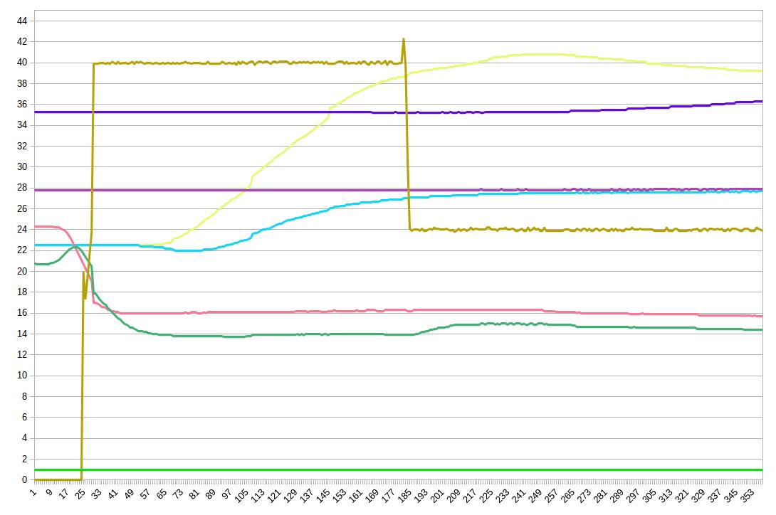

hier der 6 minuten anfang..
wq 100% verursacht bis 1K delta sole. !?!?
2017/20171005732508.png
