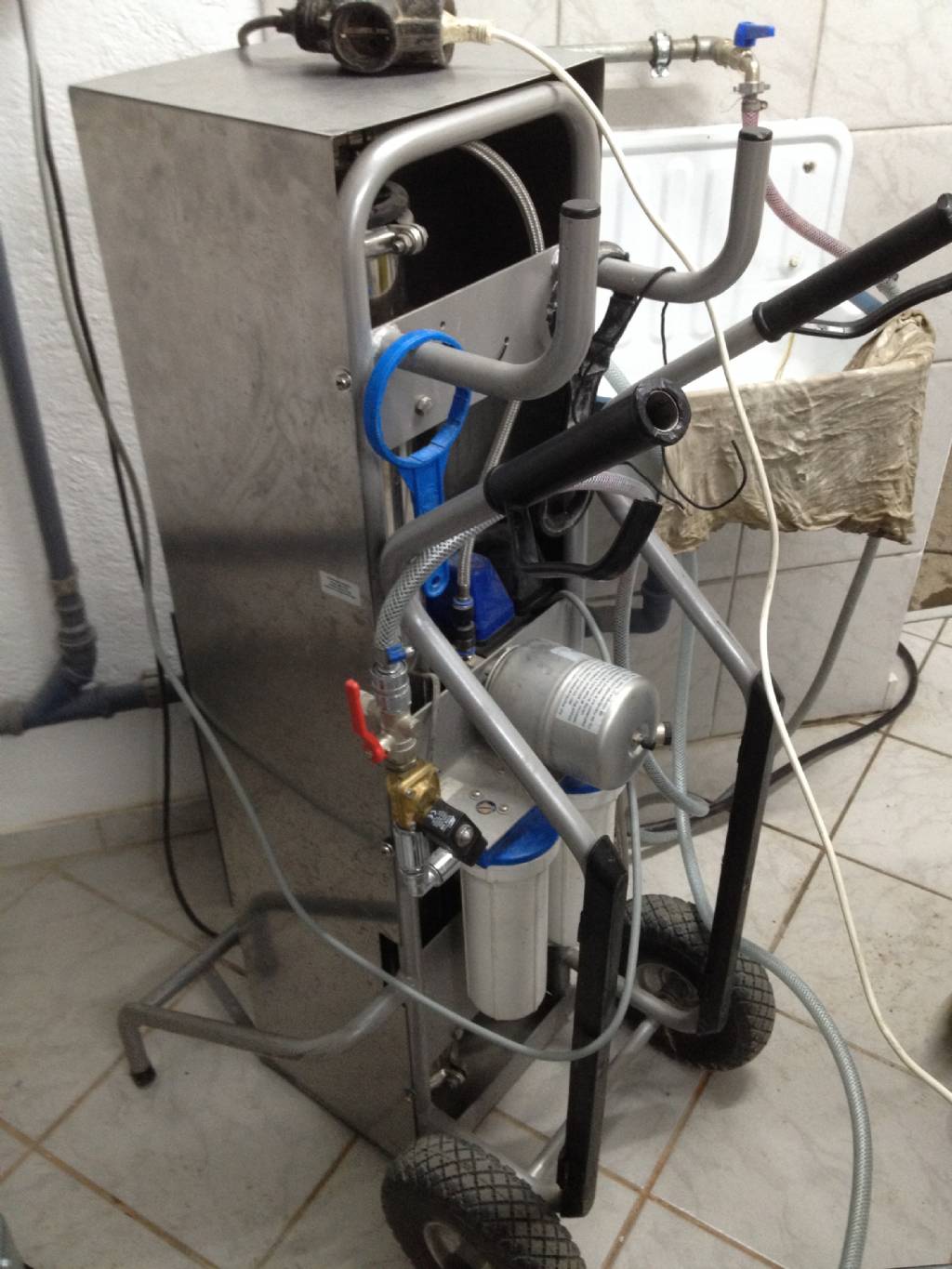

im idealfall steht auf angebot/rechnung des installateurs der punkt
heizungswasser geprüft/aufbereitet nach önorm und bei der inbetriebnahme wird mit harzkartuschen und/oder osmosegerät das wasser entschärft.
2015/2015120398583.JPG
so sieht so ein gerät aus...

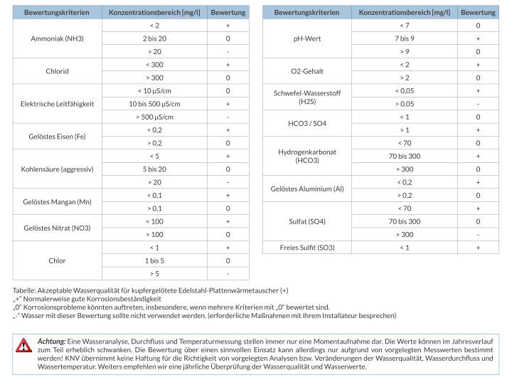

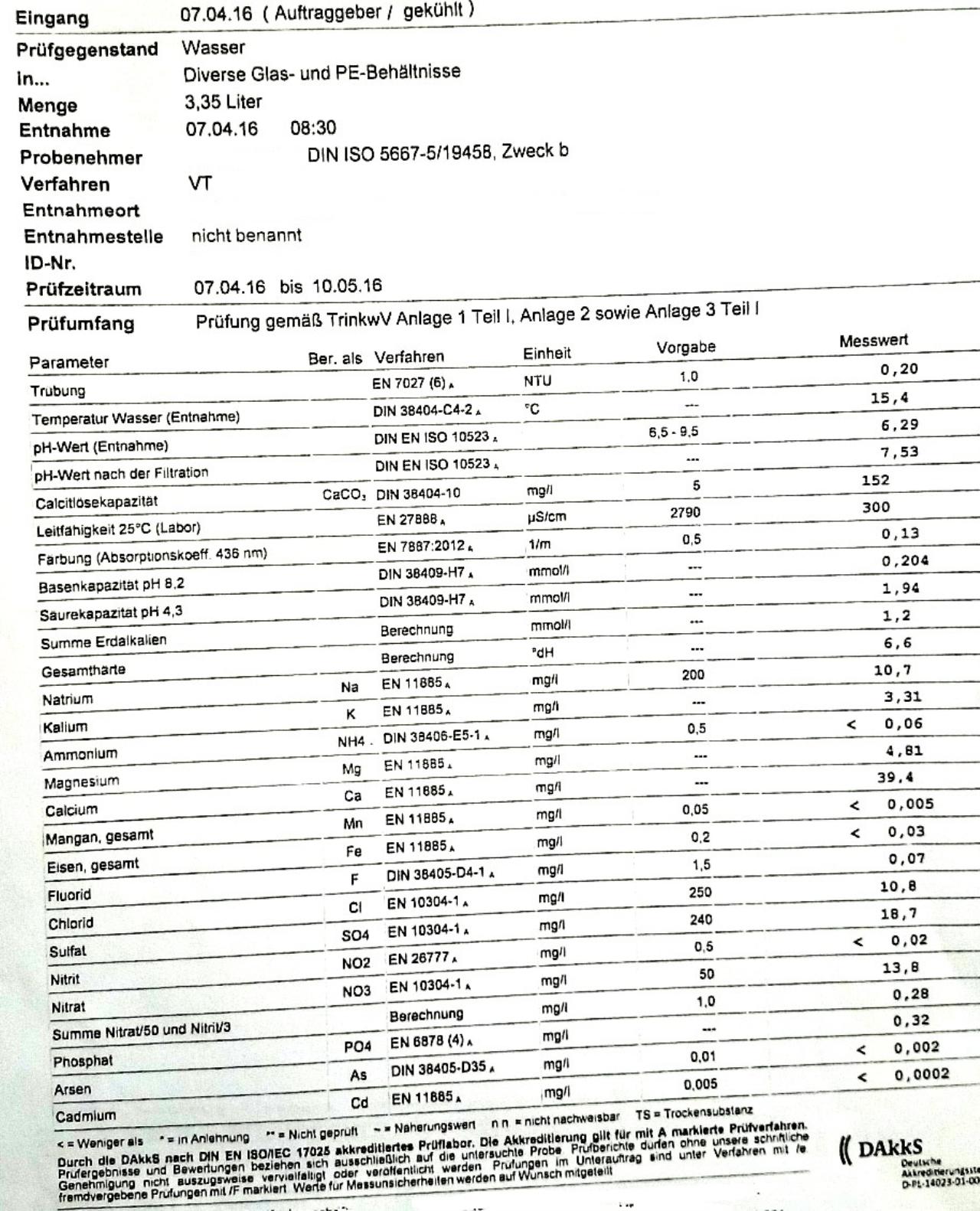

hier die grenzwerte die das wasser erfüllen muß...
2016/20160504593837.PNG

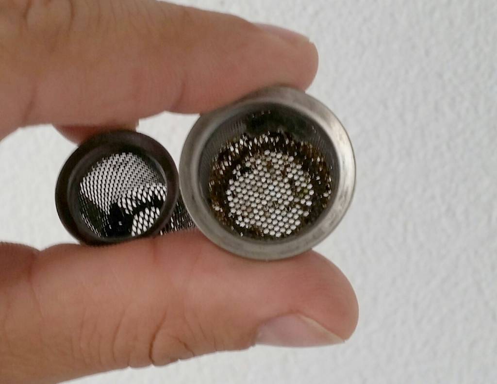

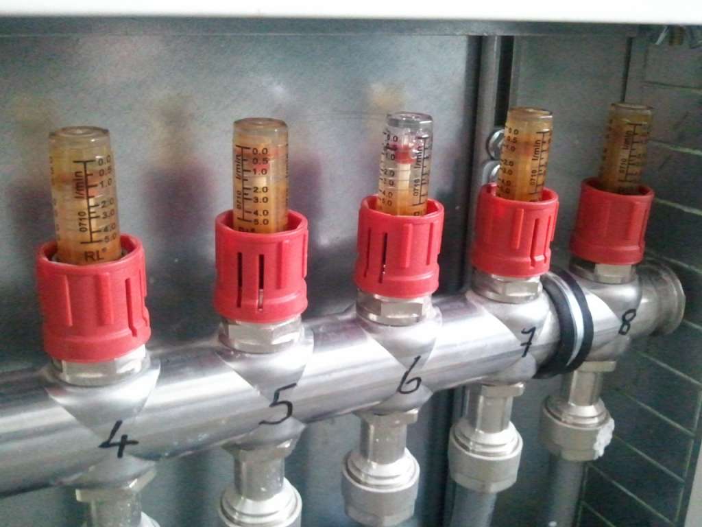

leider wird allzuoft einfach das leitungswasser ungeprüft und unbehandelt eingefüllt. ein indiz daß das nicht gut geht ist wenn sich das heizwasser rostbraun verfärbt. man erkennt bspl eintrübungen an den flowmetern die kaum mehr abzulesen sind...
das ist ein alarmsignal. spätestens dann gehört das heizwasser geprüft, gespült und gegen aufbereitetes getauscht...
2012/20120304924662.JPG

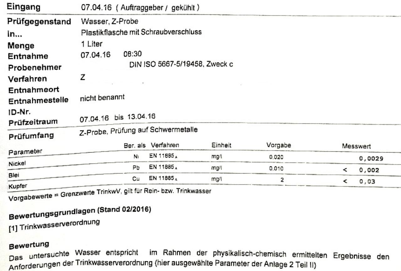

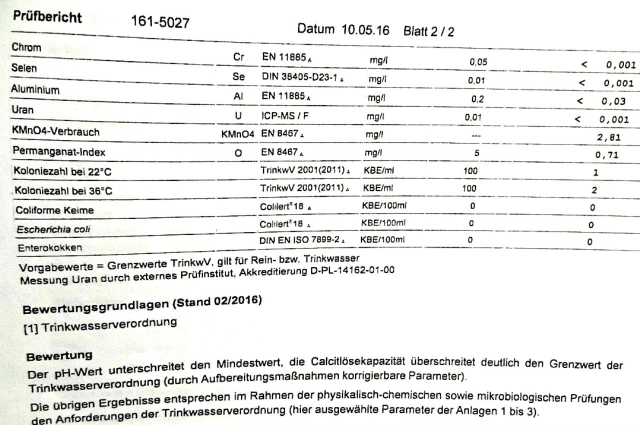

Hier meine Analyse:
2017/20170512273485.jpg
2017/20170512669250.jpg
2017/20170512792565.jpg

Alle Werte die ich gefunden habe liegen im "+" Bereich laut der Grenzwerte die das Wasser erfüllen muss nach KNV Tabelle.

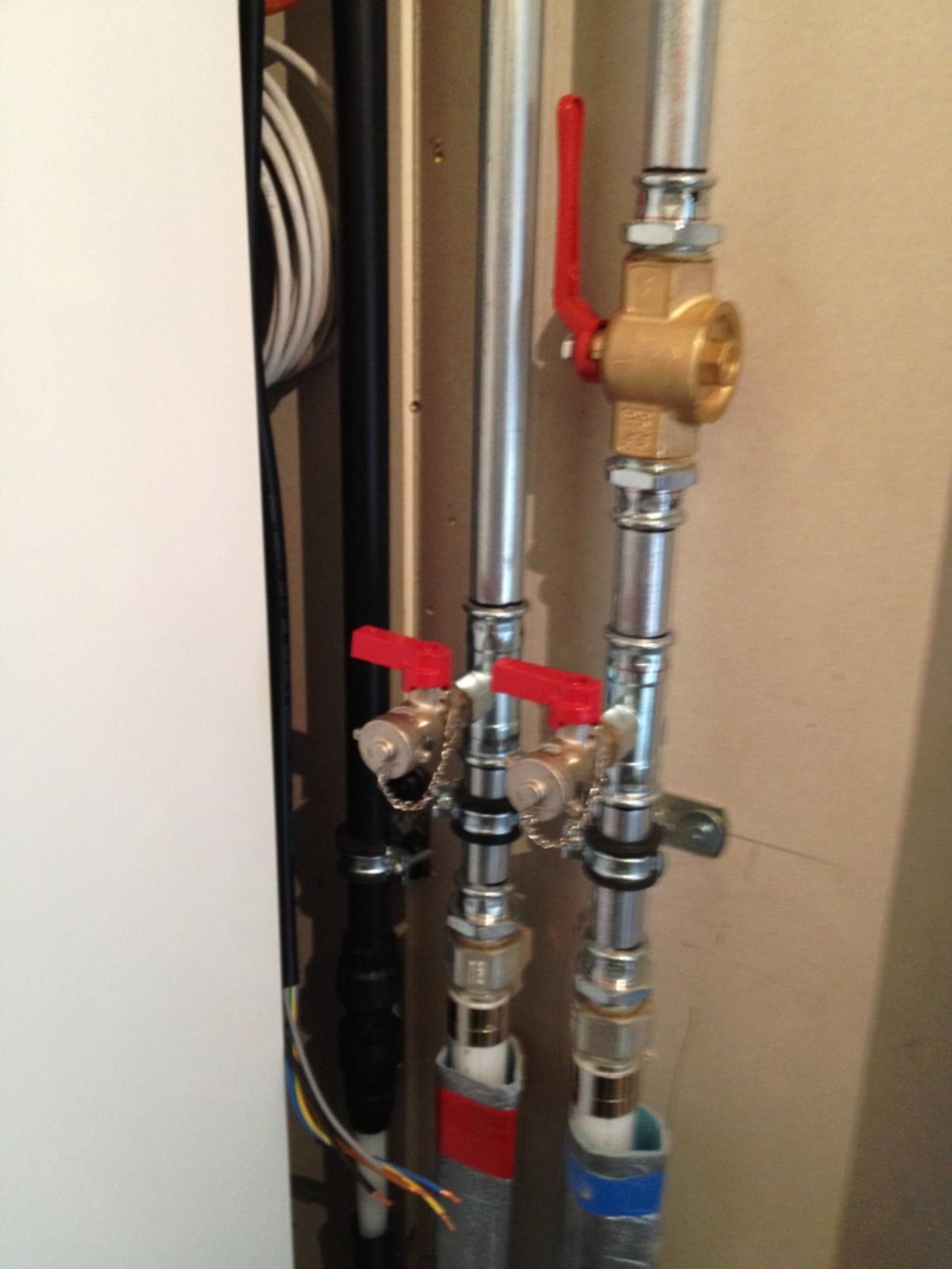

-> in heiz- und solekreis gibt es ein schmutzfangsieb.
es sitzt jeweils im rücklauf der leitungen um direkt vor der maschine schmutz von dieser fernzuhalten.
dieses sieb sollte einmal im jahr gereinigt werden. im solekreis kann es auch nach dem ersten jahr ausgebaut werden, da hier nach der leitungsmontage (ev späne) keine verunreinigungen mehr zu erwarten sind.
2017/20170409552748.jpg
hier oben der filterball, mit dem kugelhahn wird der kreis abgesperrt, es kann der blindstopfen geöffnet und das sieb entnommen und gereinigt werden
2015/20151002994578.JPG

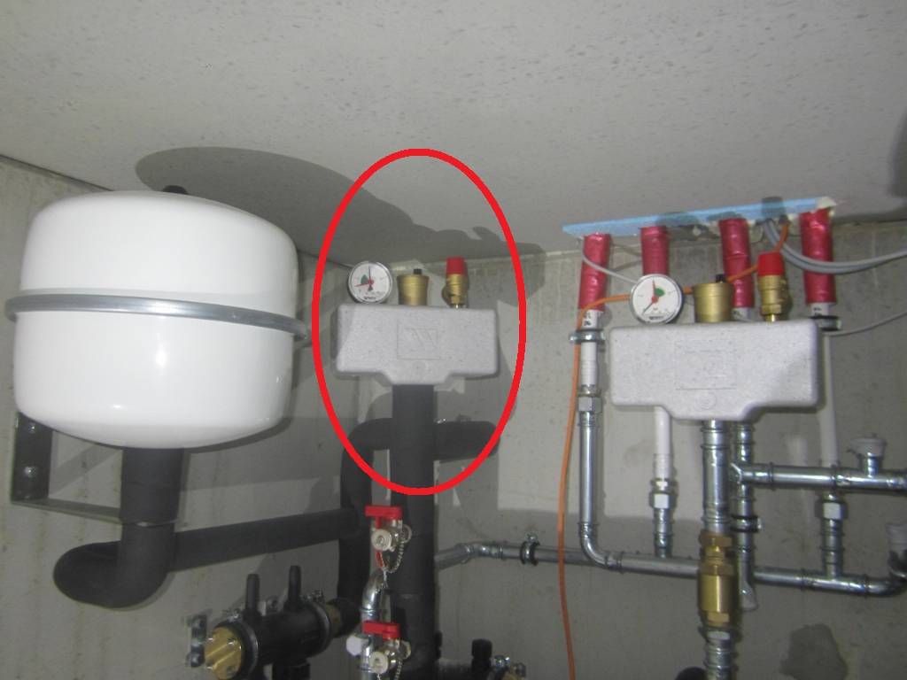

-> an den manometern kann man die systemdrücke ablesen. es gibt eines für den heizkreis und eines für den solekreis
2016/20160908366435.JPG
typische systemdrücke im efh sind 1,5-2bar im heizkreis und 1-1,5bar im solekreis.
wenn der druck deutlich abgefallen ist gehört heizwasser bzw sole in den kreis nachgedrückt.

Becker schrieb: Vielleicht ist ja norddeutsches Wasser nicht so schlimm wie Österreichisches...
emoji
es ist auch lokal extrem unterschiedlich. prinzipiell sagen da die normen bei euch und uns dasselbe...
Becker schrieb: Alle Werte die ich gefunden habe liegen im "+" Bereich laut der Grenzwerte die das Wasser erfüllen muss nach KNV Tabelle...
sehr gut! dann bist du einer derjenigen die ein nicht zu hartes und aggressives wasser haben...

bei mir hab ich in ein paar der flowmeter verfärbung und ein paar sind klasklar. das wasseraufbereitungskastl hing bei mir aber 3 tage dran um die leitfähigkeit runter zu bekommen. wie das?
