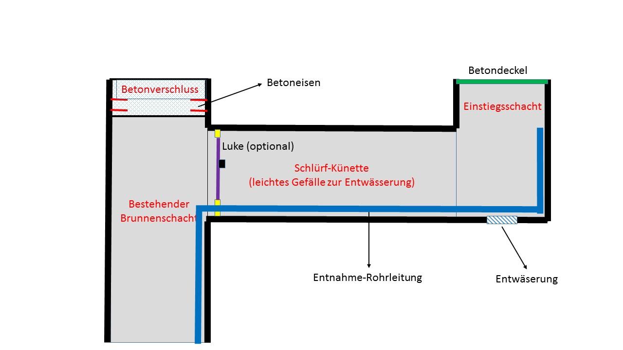

ich würde den Brunnen niemals aufgeben und zuschütten. Wenn ich vor dem Problem stehen würde, dann wäre das meine Lösung.
2017/20170424705217.jpg
Gruß
  •  projekt4568
24.4.2017  (#6)
Mach dein WZ breiter und nutze den Deckel quasi als WZ tisch so wie es lemmig beschrieben hat. ist das keine alternative? Über wärme Brücke würde ich mir hier keine Gedanken machen ausser du baust ein "Passivhaus"
  •  Kleinermuk
24.4.2017  (#7)
bevor mich jemand anderer korrigiert, mach ich es selbst.
Es handelt sich um keine Künette, die ja oben offen ist, sondern umd einen
Schacht>:(

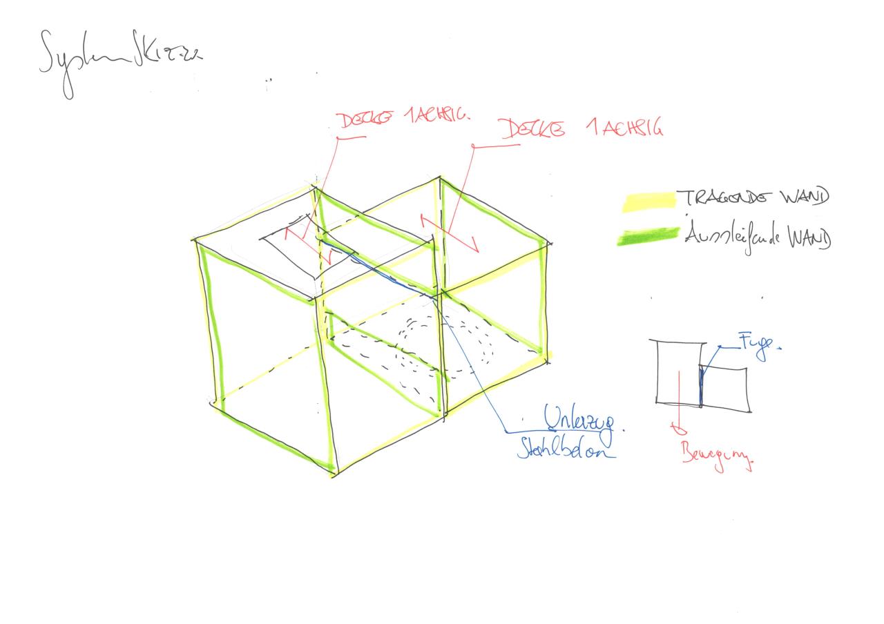

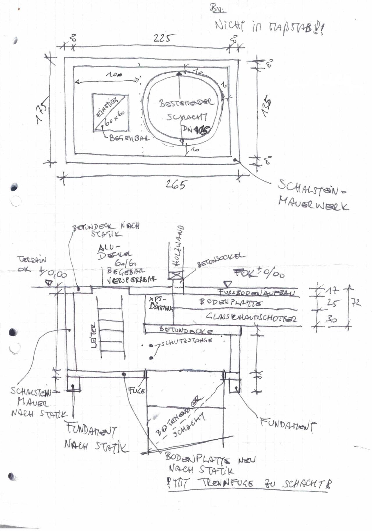

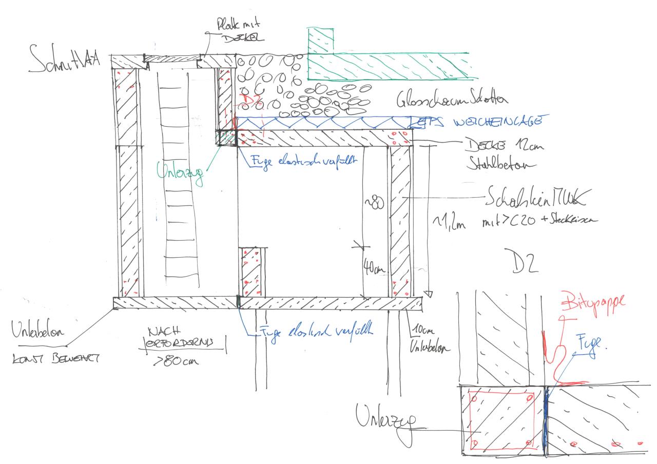

Der Baumeister hat folgenden Vorschlag unterbreitet:
2018/20180522127675.jpg

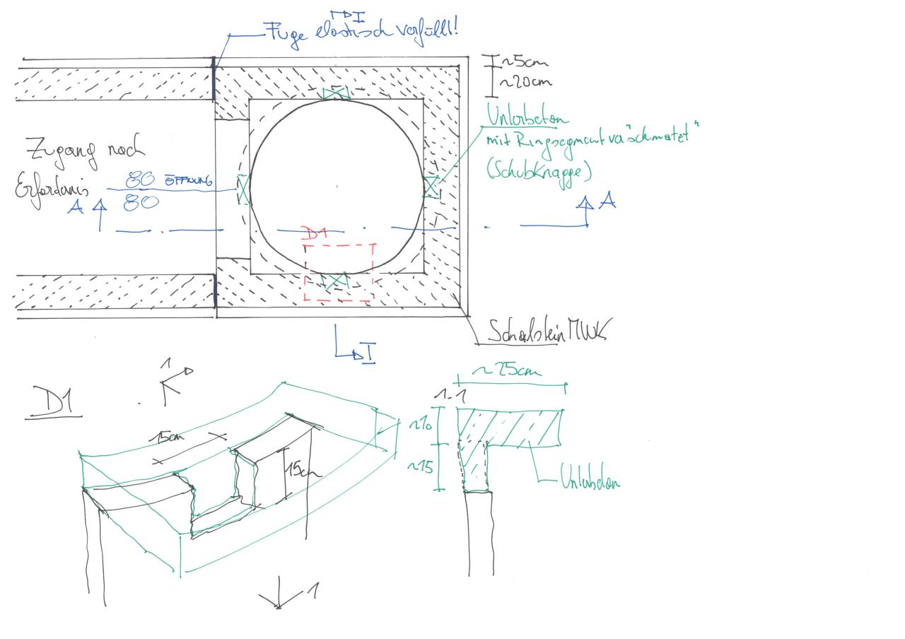

Der Statiker hat dies dann adaptiert:
2018/20180522252756.jpg
2018/20180522846502.jpg
2018/20180522678142.jpg
Ich echt schwierig das zu beurteilen.

Wir haben uns jetzt für das Erhalten des Brunnens entschieden, die Version vom Baumeister wirds.
Die Skizze ist nicht ganz aktuell bzw. richtig.
Zwischen der Betondecke und der Bodenplatte bzw. dem Betonsockel wird mit XPS gedämmt. Weiters hat der Statiker noch vorgegeben, dass zw. der halben Schachtdecke und dem GSS ebenfalls XPS als Weichlage einzubauen ist.
Am Montag soll es dann losgehen, werde Fotos posten.

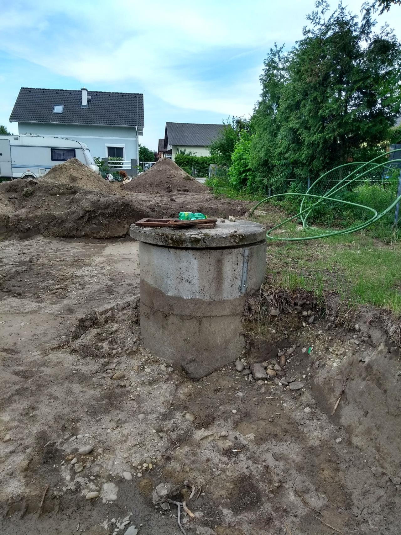

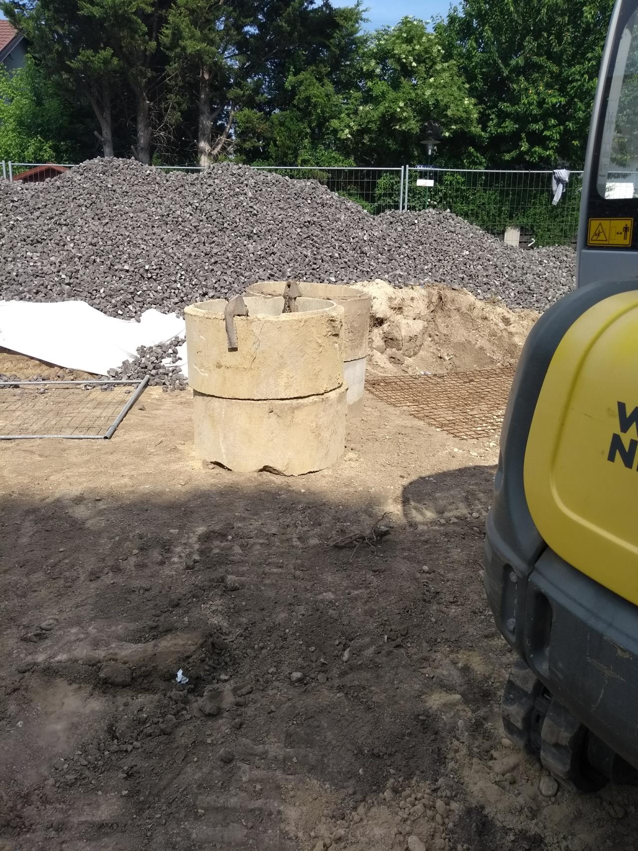

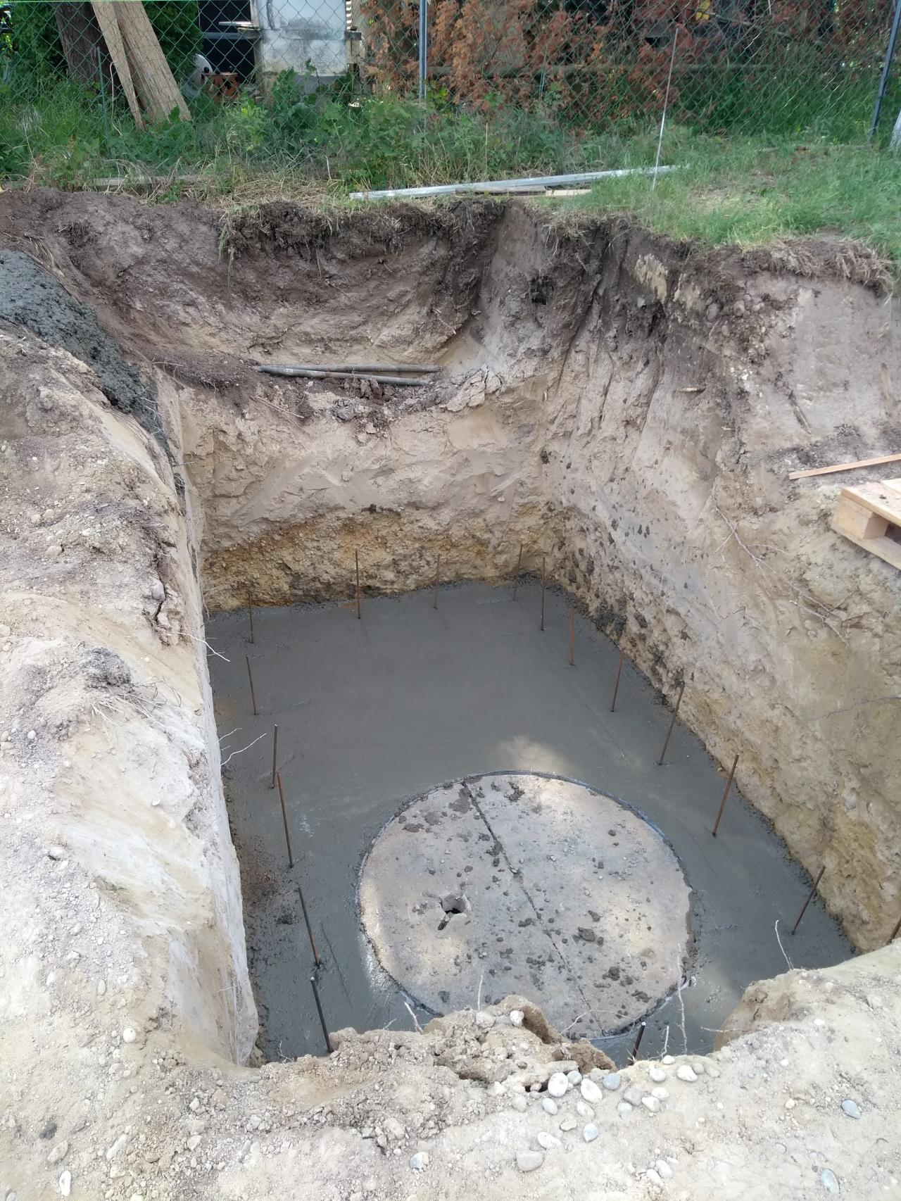

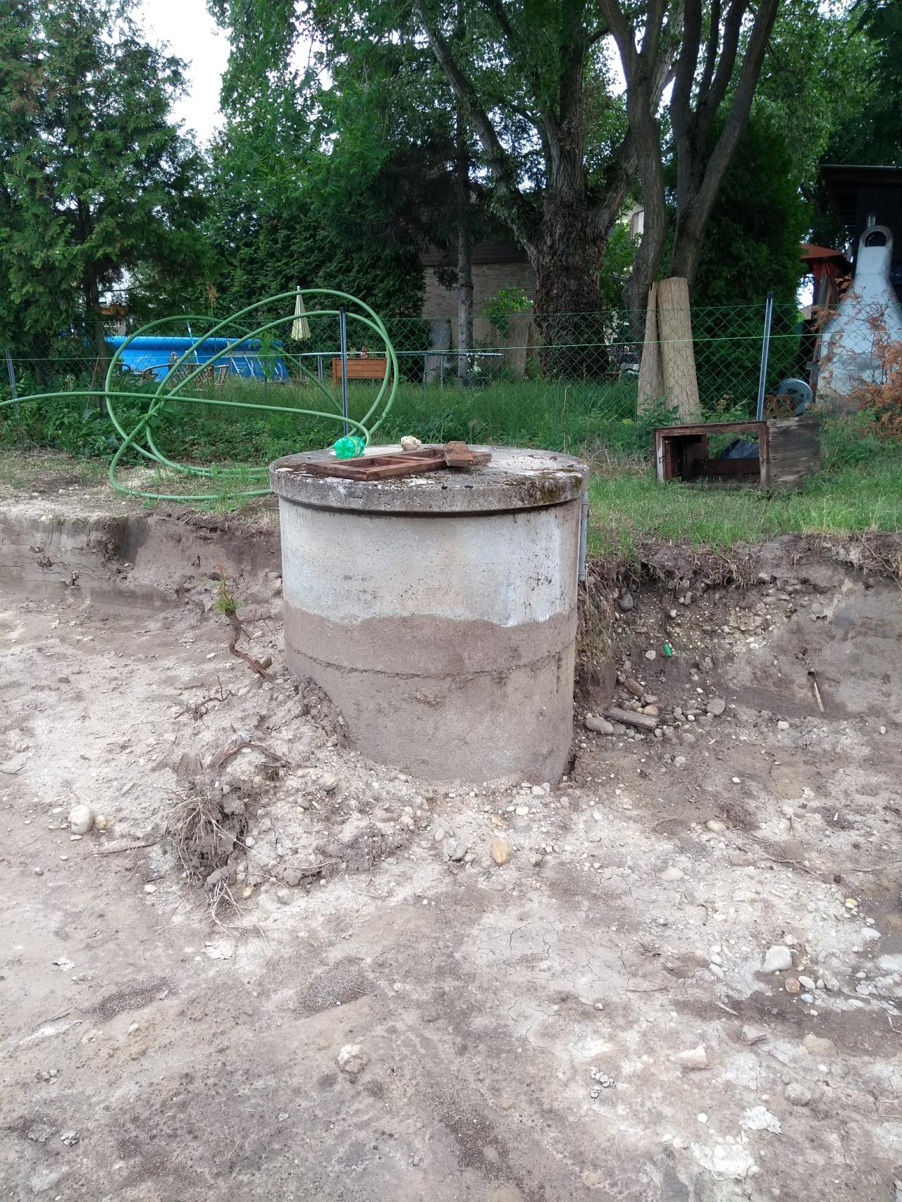

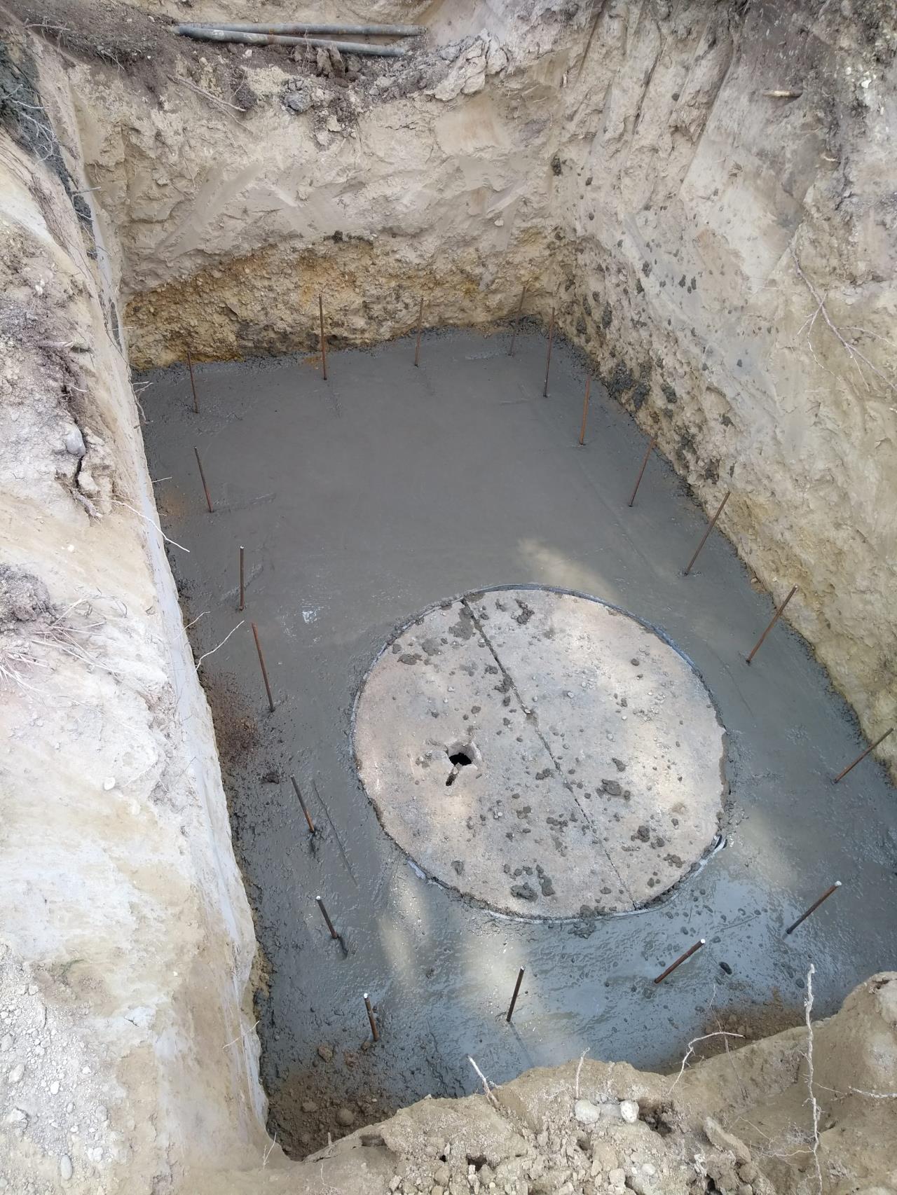

  •  Baumau
28.5.2018  (#20)
Erster Tag Action.
Davor:
2018/20180528338591.jpg
2018/20180528374307.jpg
Danach:
2018/20180528823459.jpg
4 Brunnenringe mussten entfernt werden
2018/20180528830888.jpg
2018/20180528696525.jpg
Der alte Schachtdeckel verhindert vorläufig noch, dass jemand rein fliegt.
