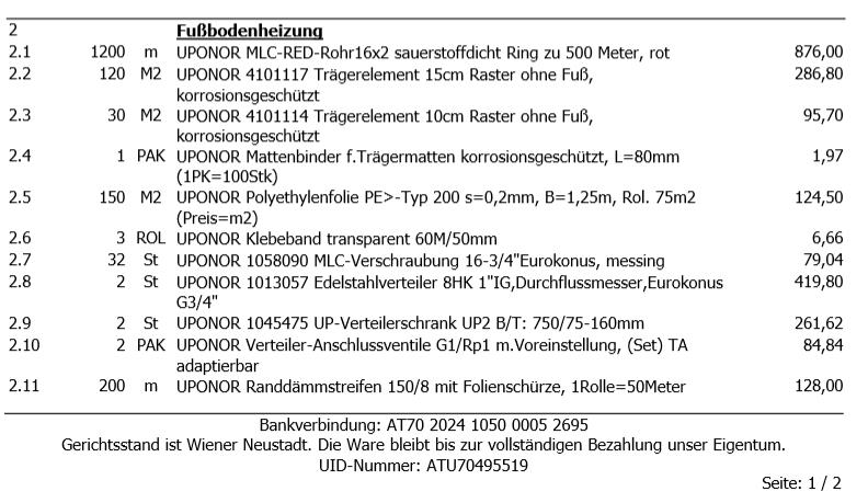

du zahlst aber nach Meter, oder nicht? mir hat das ganze Rohr keine 1000€ gekostet, hier zwar nur für 120m² gerechnet aber war ja nur der KV...

Gerechnet mit 10cm Rohrabstand und € 0,42 preisunterschied pro lfm (lt. Preisliste).
Aber ich bin mir jetzt schon ziemlich sicher das ich das PE-RT nehme. PEX fällt sowieso raus bei Jaraflex und hätte für mich auch keinerlei Vorteile, eher im Gegenteil - und Alu-Verbund ist auch nur PE-RT mit Alu drumrum. Und mit meinem gefährlichen physikalischen Halbwissen aus HTL-Zeiten ist eine so enge Verbindung aus Metall und PVC auch nicht optimal (Ausdehnung, etc.)
