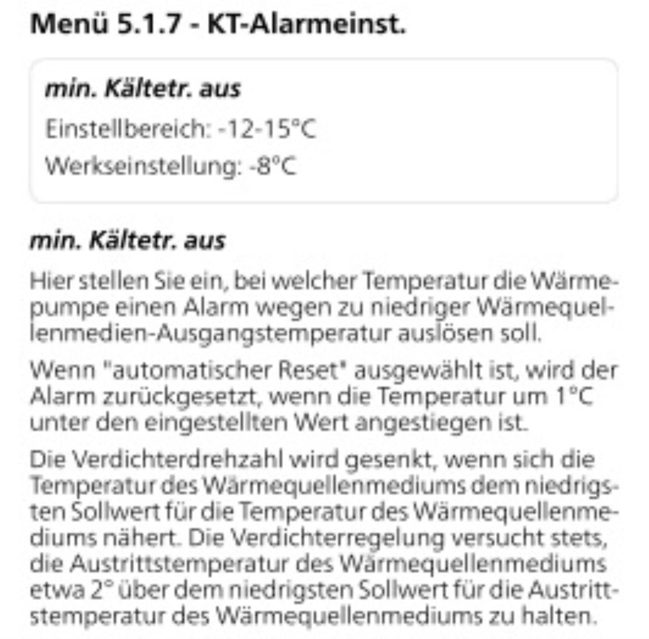

die moduliernde sole-wp von knv kann nicht nur verdichter, solepumpe und heizkreispumpe modulieren, sondern auch die quelle.
man kann eine niedrigste zulässige sole-aus-temeperatur einstellen.
nähert sich die quelle bis auf 2° dieser an geht der verdichter vom gas und gleicht durch lange laufzeit aus, bis sich ein gleichgewicht zwischen kollektorleistung (!) und wärmeabgabe estrich einstellt.

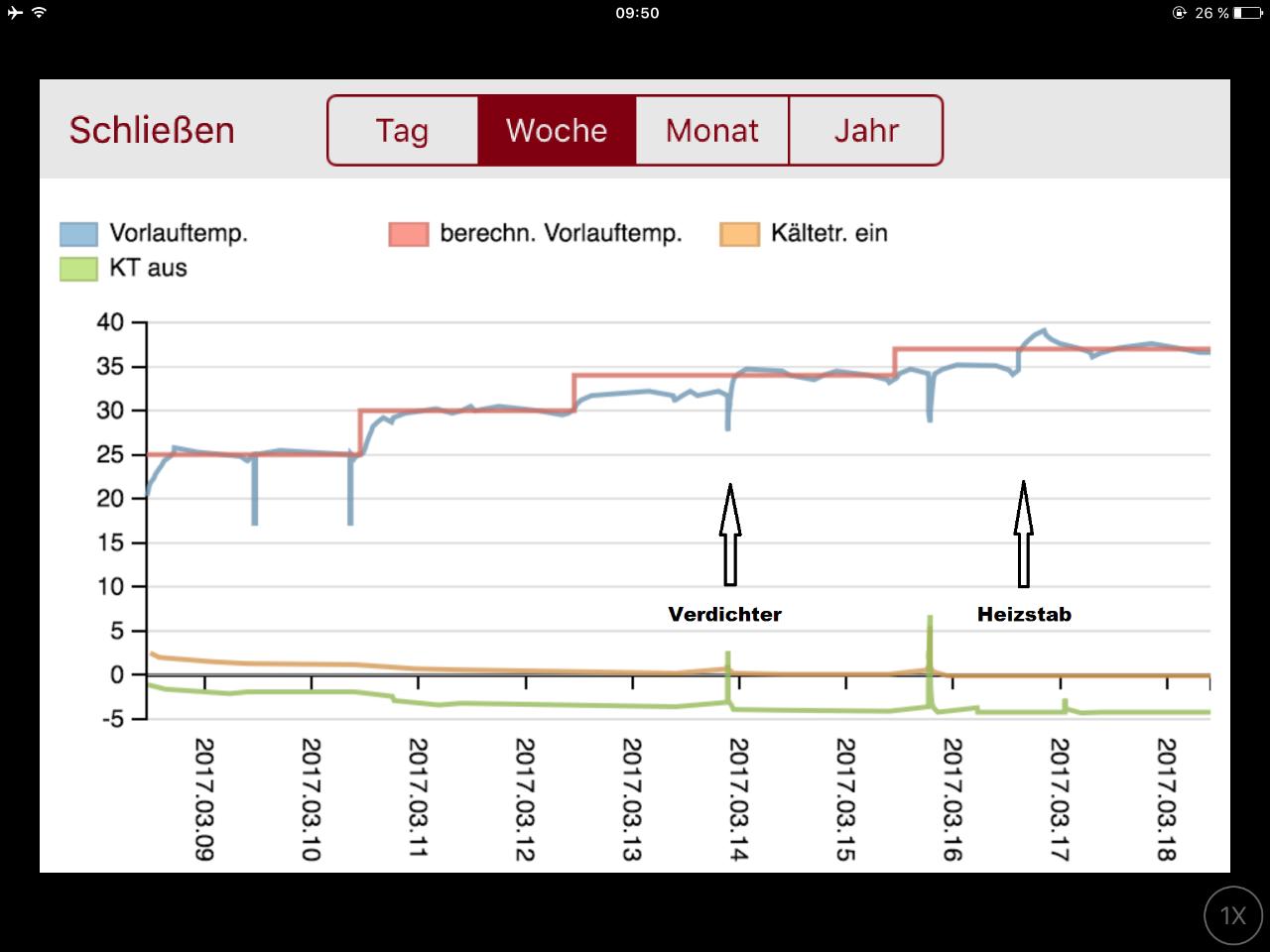

hier die kurve dazu...
2017/20170318574457.png
als niedrigst zulässige sole-aus wurden bei bindigem boden -4° definiert. das bedeutet rund -2° rund ums kalte ende des kollektors und leichten eisansatz. die maschine wurde daher auf -6° zulässige sole-aus-min parametriert.
man sieht wunderbar wie die wp die quelle genau auf diesen wert moduliert.

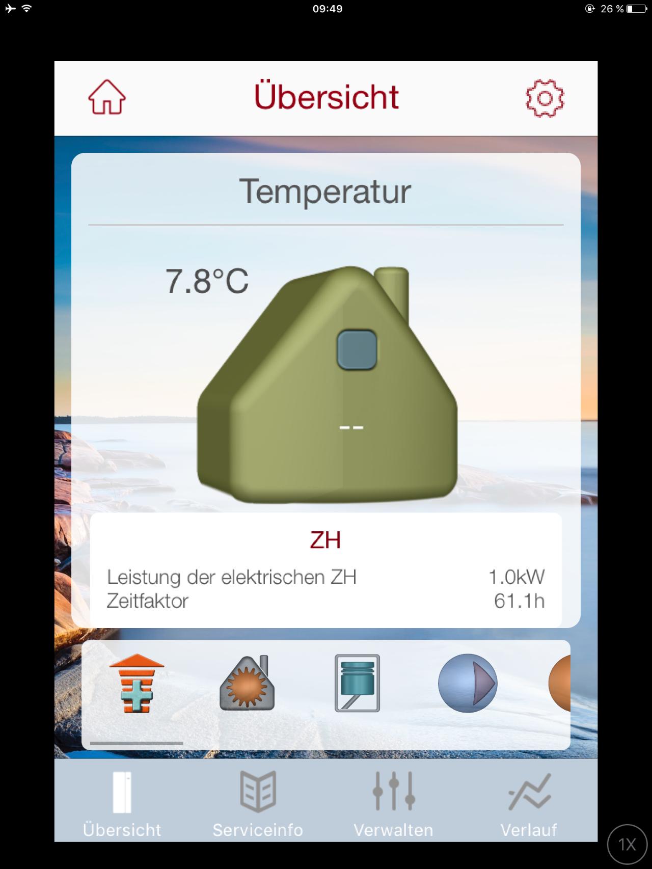

am 14.3. war dann mit 32°vl das erste gleichgewicht der gedrosselten wp (6kw) zur fbh-wärmeabgabe erreicht. hier wurde zuerst der kompressor freigegeben, die maschine hat dann aufmoduliert bis am 16.3. bei 35° das nächste gleichgewicht, diesmal quelle zu fbh-wärmeabgabe erreicht wurde.
hier wurde dann der heizstab freigegeben, der kurz zum einschwingen auf 4kw raufging und dann auf aktuell 1kw zurückfuhr...

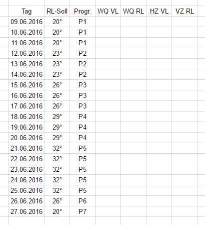

mein plan gewesen:
2016/20160608985270.PNG
dann habe ich im thread nur mehr jede menge bilder und infos gepostet..

- der Verdichter geht vom Gas ? Dann sinkt doch sofort die VL VL [Vorlauf] ? (Heizkreispumpe läuft immer auf 100%)
- wie ist die Werkseinstellung von der Niedrigsten Sole Aus Temperatur ?
- wie ist die Werkseinstellung der Heizstab Hysterese ?
(finde nichts in der Anleitung)

@dyarne habe gefühlt 3h Anleitungen und Foren gelesen, habe ich das nun so richtig verstanden:
Menüpunkt 5.1.7 stelle ich 0°C ein.
Estrichprogramm läuft, Verdichter geht bis (sagen wir mal) 120Hz Volllast.
Sole sinkt langsam Richtung 2°C. VL "Soll" wird (sagen wir mal) nicht erreicht.
Bei 2°C geht der Verdichter runter, bis 2°C konstant gehalten werden.
Nun laufen die °Minuten weg.
Im Menü 4.9.3 voreingestellten 400°Minuten Differenz vom ZH werden nach einiger Zeit erreicht und nun schaltet der ZH die erste Stufe dazu, nach weiteren 100°Minunten differenz die nächste usw. bis 0°Minuten gesamt oder bis die Differenz ausgeglichen ist ?
