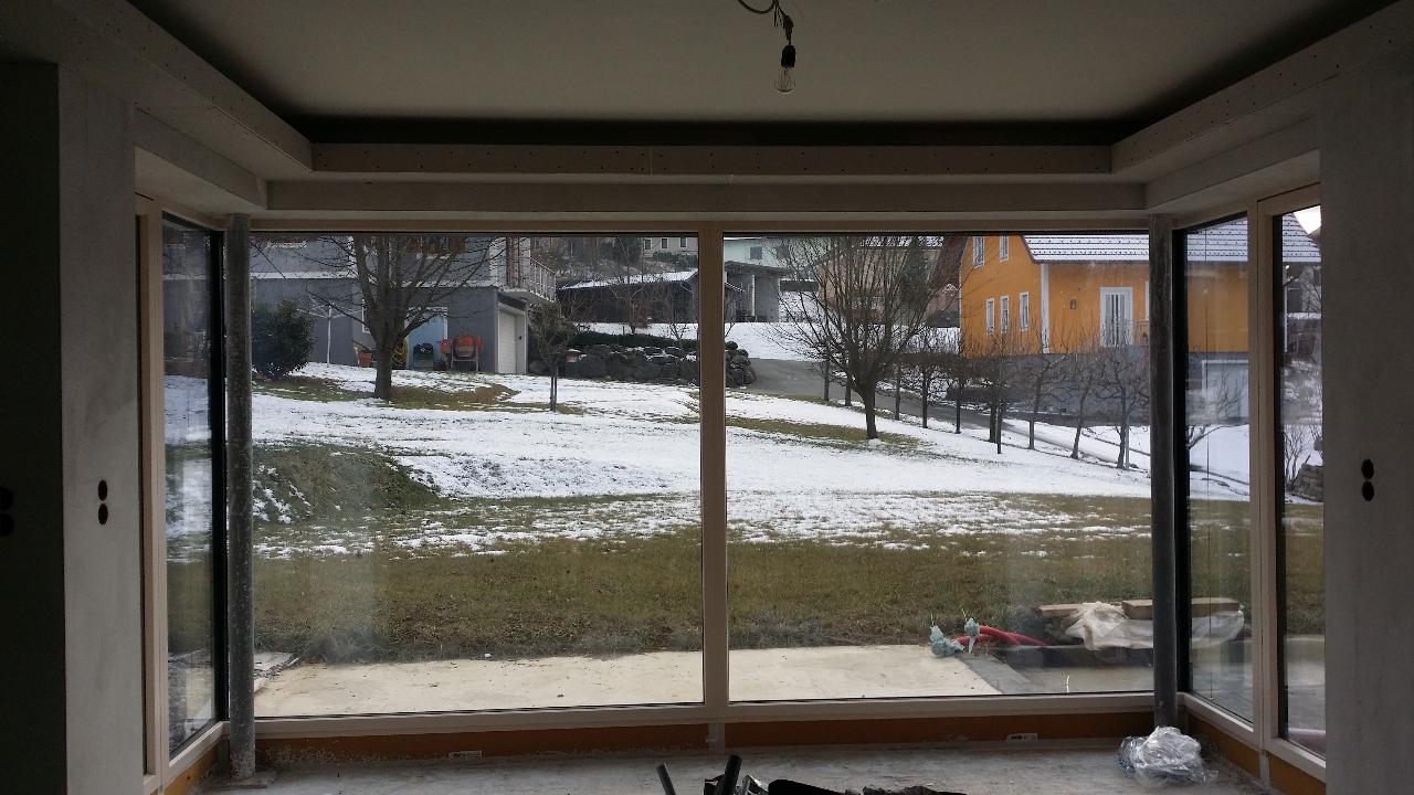

Bei mir sind auch ausbetonierte Stahltstützen vorhanden.
2017/20170319436515.jpg
Innen stören sie nicht. Sind gerade soviel von den Nurglasecken weg damit diese auch silikoniert werden konnten. ca. 8-10cm. Schaut auch von außen um einiges besser aus als Betonstützen.

  •  wolfgangpue
20.3.2017  (#14)
Fenster sind Josko. Sonnenschutz ist mit Seilen. Schienen würden da auch nicht optisch passen. (max. Acryl-Schienen von Schlotterer)
Stahlstützen sind bei mir 12cm und ausbetoniert. Soweit ich weiß aus Gründen von Brandschutz, Statik und sie klingen dann auch nicht wie Glocken wenn man anstoßt.
Ob sie deswegen dünner sind kann ich nicht sagen.
Ja, oben ist eine Kopfplatte und die ist mit der Bewehrung vom Träger verbunden und alles wurde einbetoniert.

  •  wolfgangpue
20.3.2017  (#17)
Also zwischen Glas und Stütze ist min. 8 cm Abstand. Bleibt daher Platz dass zumindest ein Schlauch direkt an der Scheibe vorbeigeführt wird. Das Purenit habe ich innen noch zusätzlich mit 2cm XPS gedämmt. Die Stahltstütze nimmt ja nicht wirklich viel Heizfläche weg. Max. 120cm² pro Stütze. Und die Randzone (75cm) wird mit 5cm FBH FBH [Fußbodenheizung]-Abstand verlegt.
