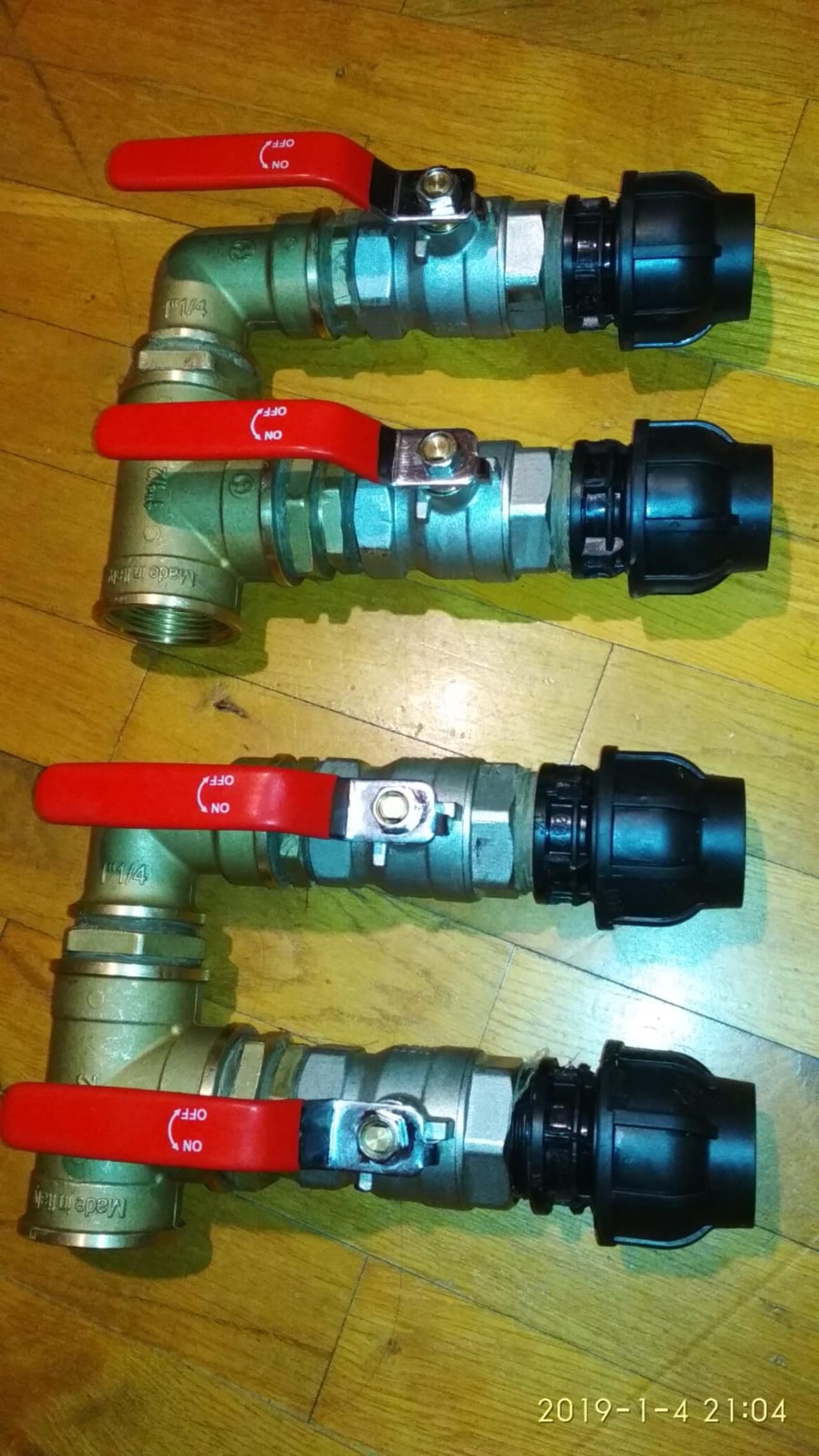

vielleicht für den einen oder anderen interessant,
hatte mir den Verteiler
https://www.wolf-online-shop.de/Strawa-Soleverteiler-MODUL-2-Fach-DN40-x-DN32::36717.html
bestellt und wieder zurückgeschickt.
Grund war dass der  Durchgang zur Pe Verschraubung vor dem Kugelhahn nur 19mm hat!
Ansonsten wäre das eine wirkliche Alternative zu den Topverteilern von SBK-Muggenhumer und Co.
Auf der suche nach einem Preiswerten Verteiler
hab ich mir selber was zusammengestellt.
Achsmaß 100mm.
Preis ist unschlagbar und der Durchgang ebenfalls emoji
85€ wie abgebildet.
32Pe-1 1/4-1 1/2.
2019/20190104733763.jpg
2019/20190104983716.jpg
wer interesse hat dem kann ich die Teileliste schicken.
KFE und dergleichen lässt sich natürlich auch problemlos integrieren sitzt bei mir aber in der Sicherheitsgruppe.
Achja für die Dämmung ist mir auch schon was eingefallen,werde dann weiterberichten.
Beste Grüsse
Christian

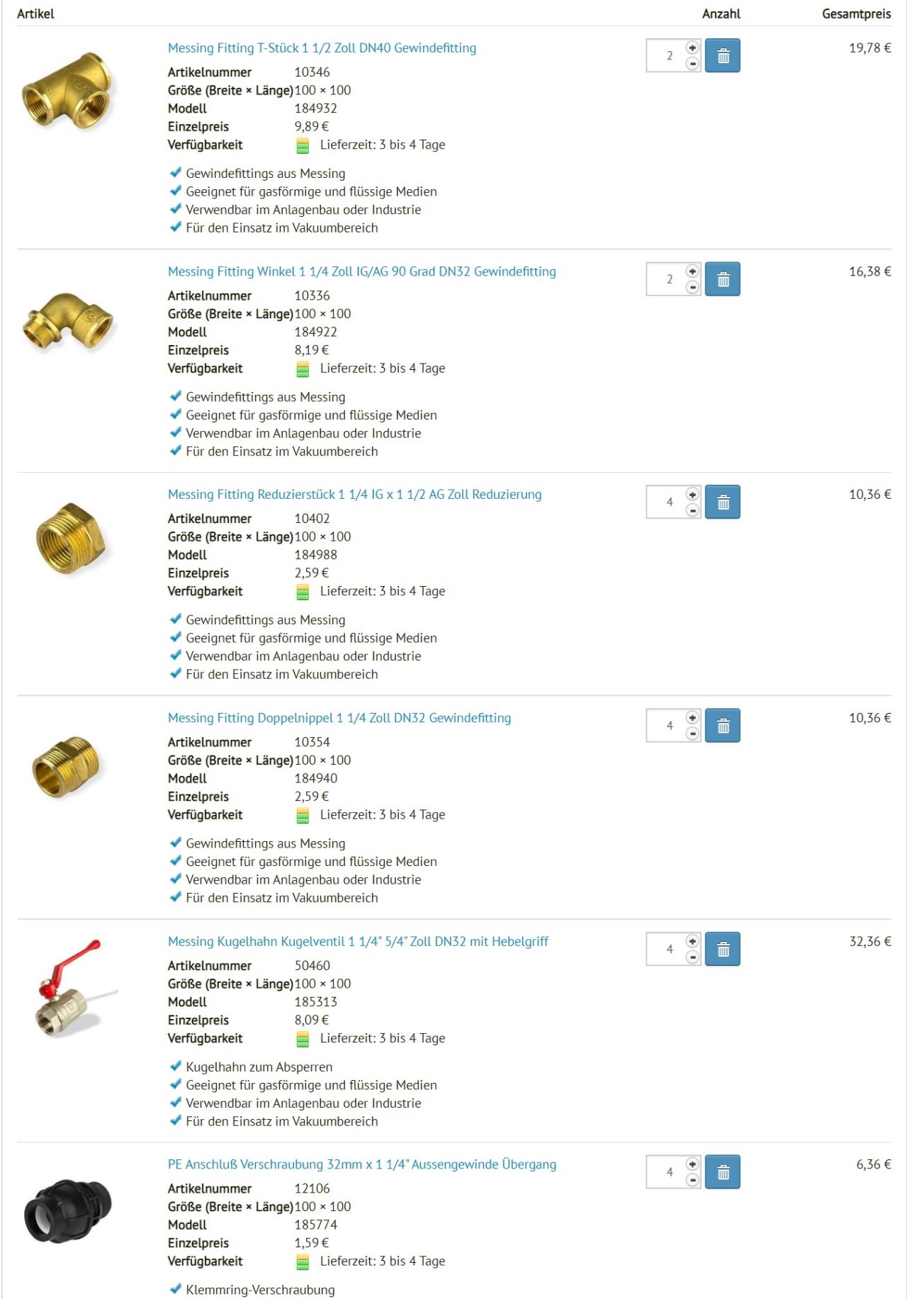

so endlich mal die Teileliste emoji
Ich hab alles da bestellt
https://www.stabilo-sanitaer.de/
2019/20191113766598.jpg

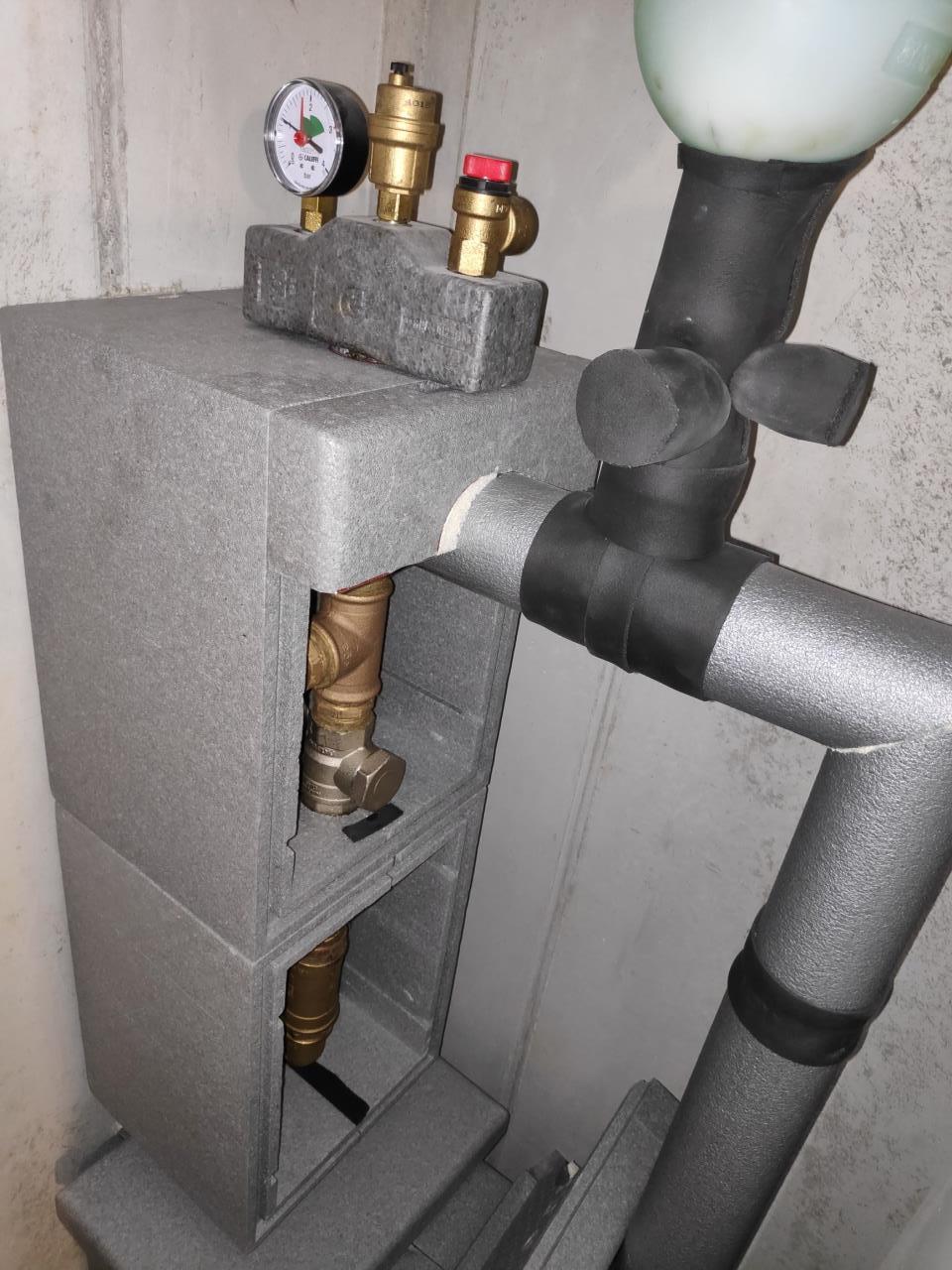

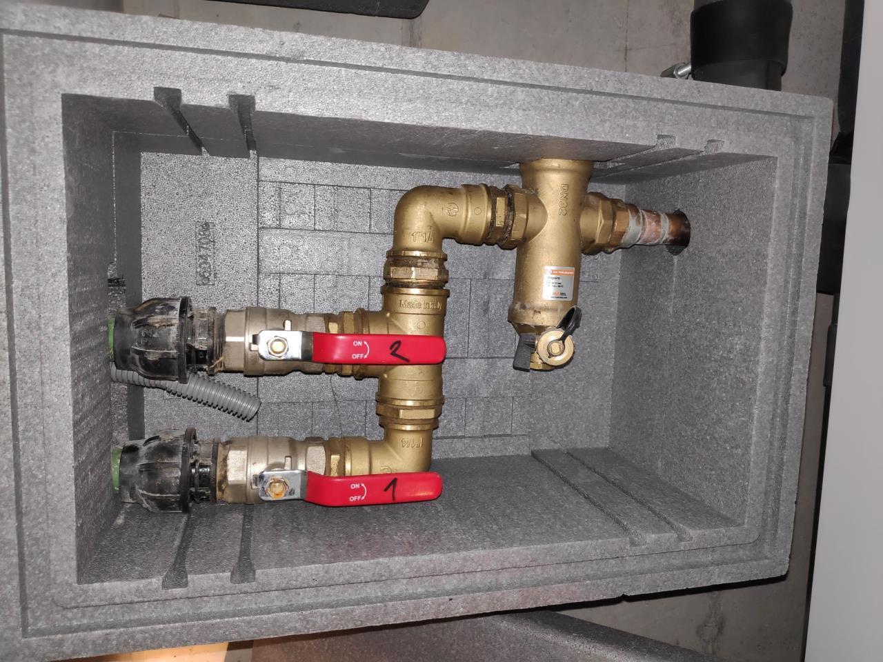

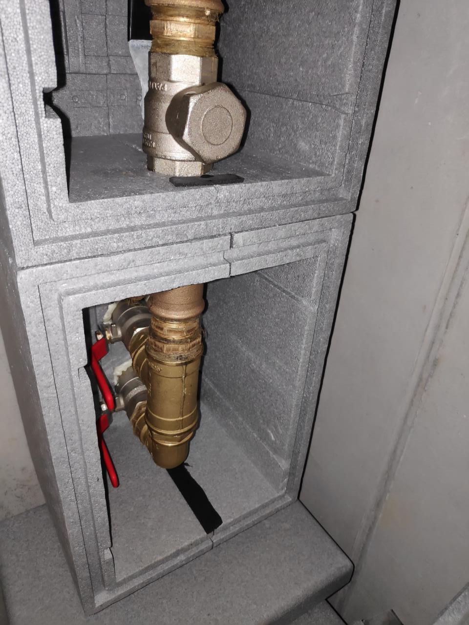

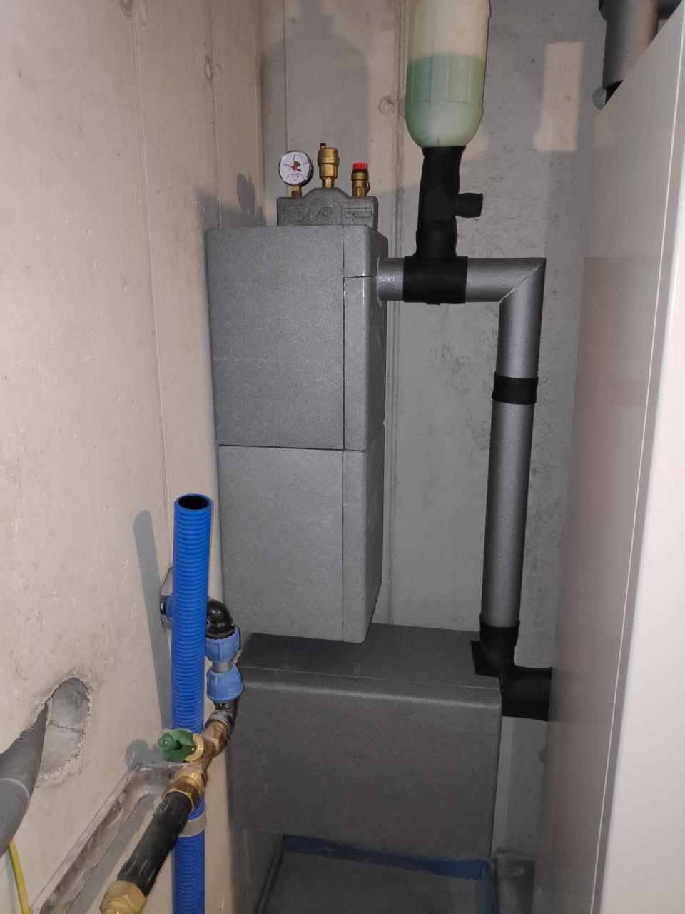

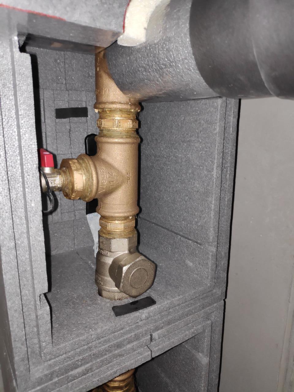

hier noch kurz die Dämmung der Verteiler,
die Boxen habe ich mit dem Styroschneider geteilt und die
Rohre freigeschnitten...
2019/2019111345631.jpg
2019/20191113675471.jpg
2019/20191113883924.jpg
2019/20191113486590.jpg
2019/20191113334837.jpg
2019/20191113245106.jpg
  •  Brombaer
13.11.2019  (#17)
Das sieht ordentlich aus. Die Dämmung bei den Soleleitungen sieht nicht nach Armaflex aus. Bist Du Dir sicher dass das die richtige ist ?

  •  trango71
13.11.2019  (#19)
@heribert
-wo steht geschrieben dass es Armaflex sein muss? emoji
-google und Thermobox führt zum Zielemoji

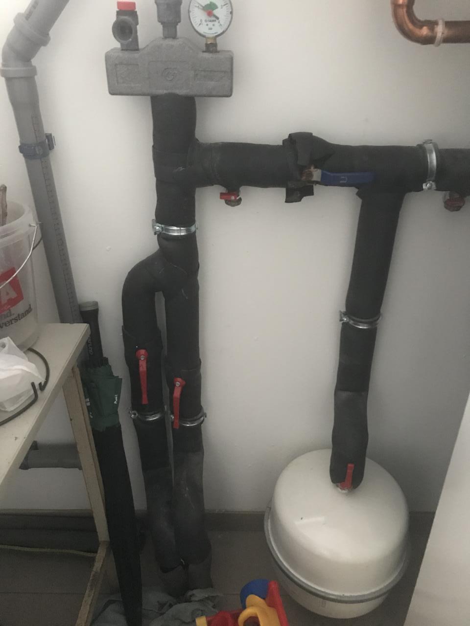

2019/20191114517373.jpg
Bei mir wurde das so gelöst. Das müsste der Rücklauf sein. Beim Vorlauf wurde der gleiche Kreis gerade ausgeführt und der andere wie am Bild eingebunden. Beim Testen der Einzelkreise war kein Unterschied zu erkennen.
Kann diese Ausführung die
Ursache oder Mitursache für die relativ hohe WQ Pumpendrehzahl ist? Meine Vermutung ist "nein". Wenn sie eine Pause macht, werde ich das Sieb reinigen.

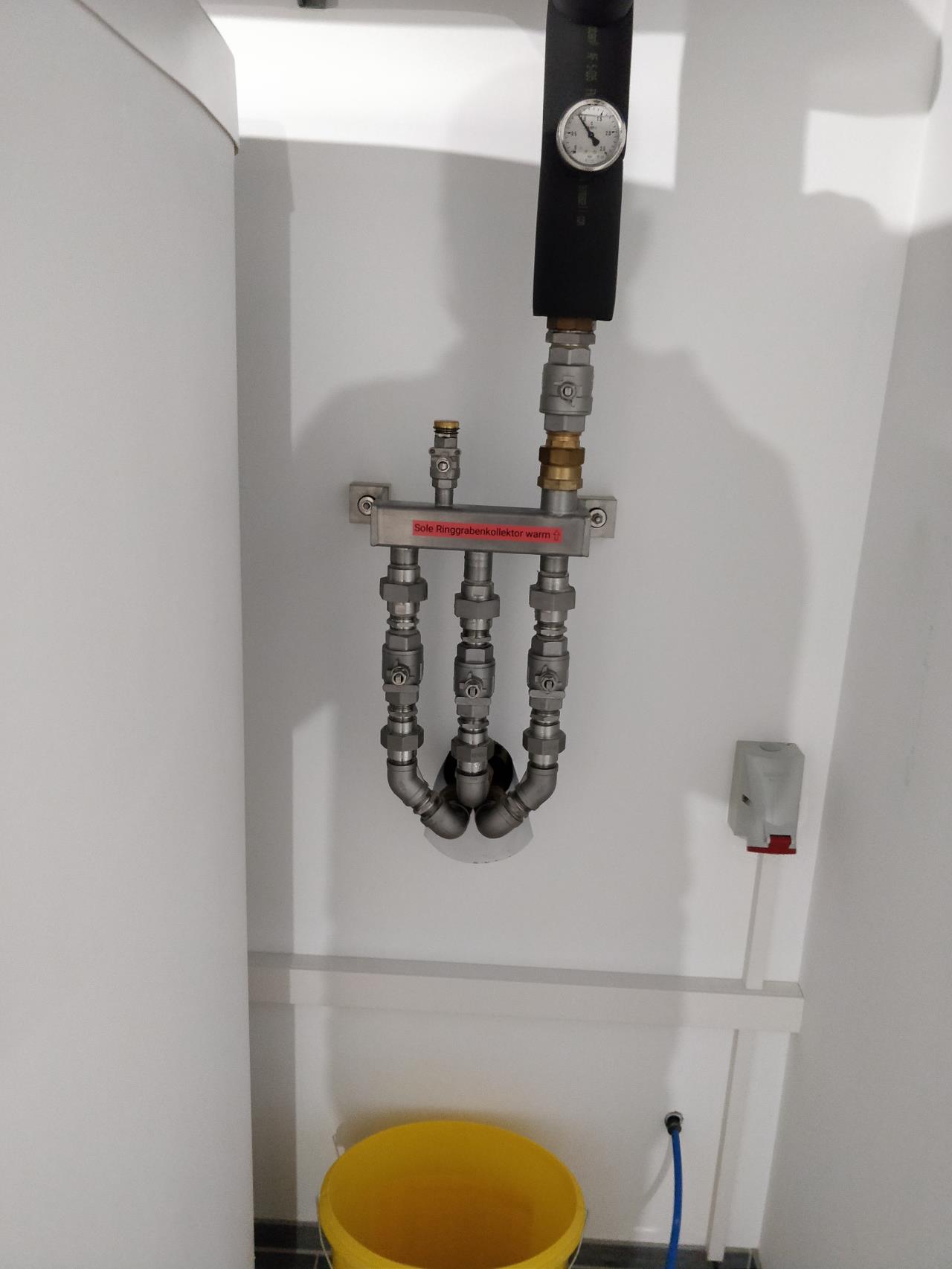

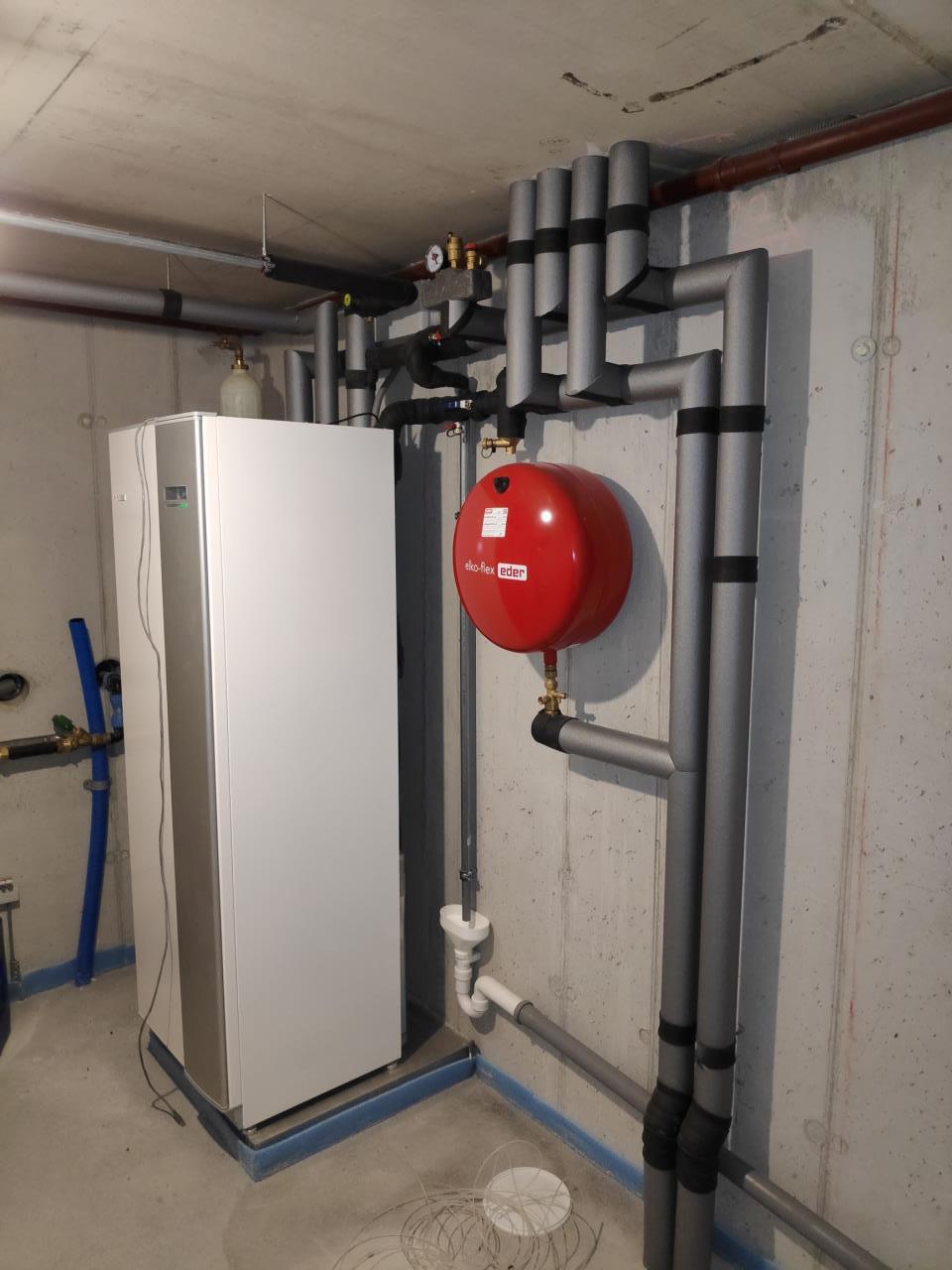

Hier mal ein Bild was aus meinen Verteiler geworden ist, leider bin ich immer noch nicht dazu gekommen die Verkleidung zu bauen (deswegen auch der Eimer für das Kondensat)
2019/20191227334248.jpg
