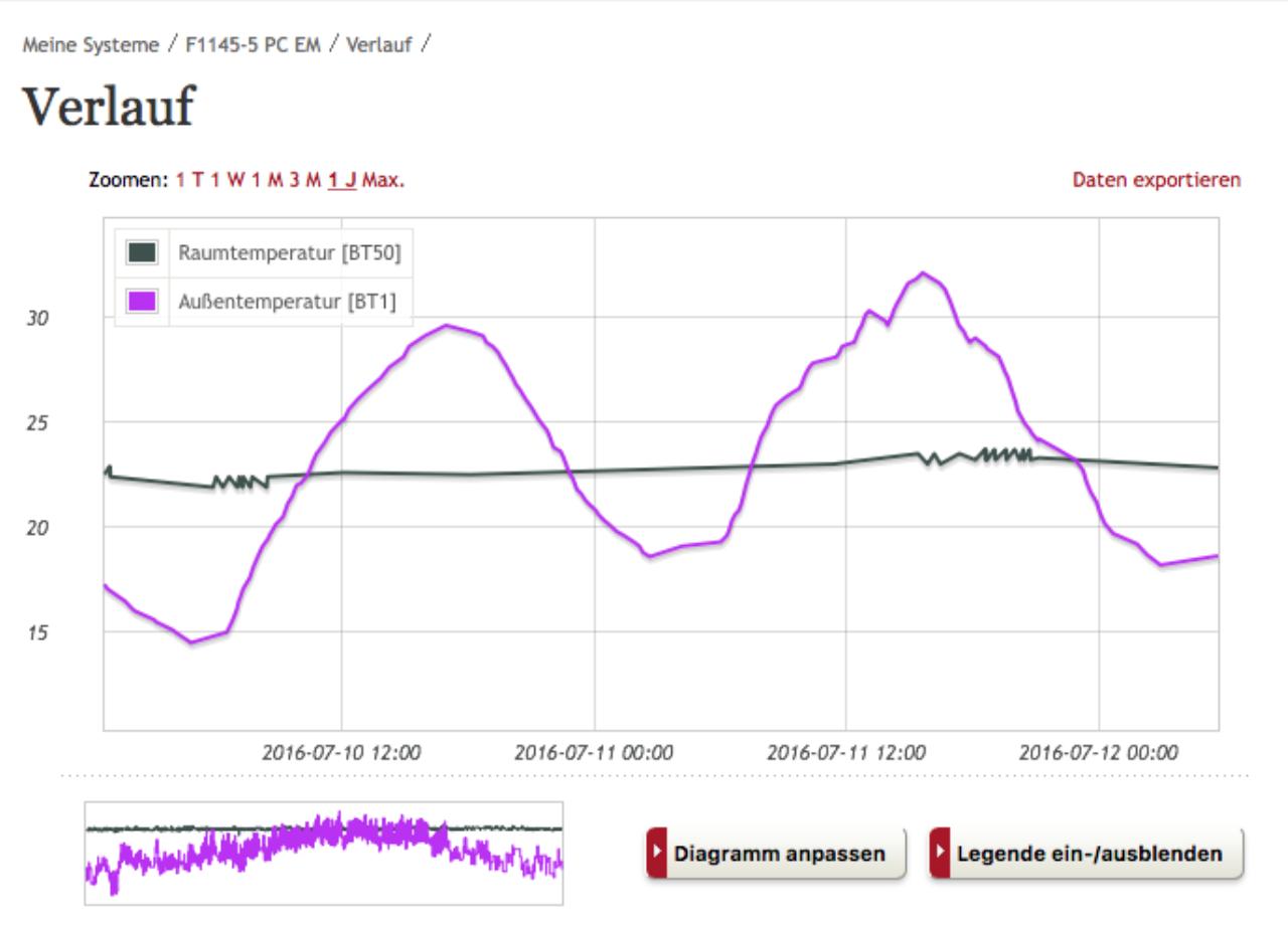

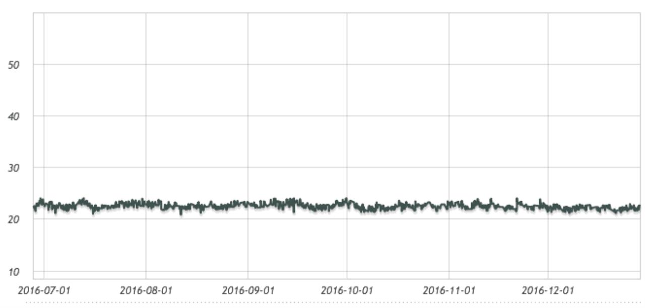

Betondecke vs. Holzkonstruktion im Bezug auf Hitzeschutz - P.S. Zum Thema Überhitzung hätt ich noch eine Grafik unseres Hauses. Hab mir mal den heissesten Tag des Vorjahres herausgesucht, das war bei uns der 11.07.2016. Hier hatten wir unterm nordseitigen Carport (=Außenfühlerposition) 32,1°C. Die Raumgemperatur im oberen Geschoß (=Innenfühlerposition) erreichte in der Hitzeperiode ihr Maximum bei 23,7°C. Meiner Family ist das bei tropischen Außentemperaturen sogar zu kalt. Also "Überhitzungsgefahr ohne Betondecke" halte ich für eine gewagte Behauptung. Auf die sommerliche Überhitzung nehmen halt viele Faktoren Einfluss. Wir haben im Sommer auch ganz leicht die Passive Kühlung unserer WP WP [Wärmepumpe] laufen, mit moderaten VL VL [Vorlauf] Temperaturen, sodass der Boden nicht zu kalt wird. Auch halte ich eine konsequente (=automatisierte) Beschattung im Sommer für essentiell.

Die Konstanz der Raumtemperatur über Monate bzw. das ganze Jahr ist genial!
Und das trotz fehlender Betondecke emoji
