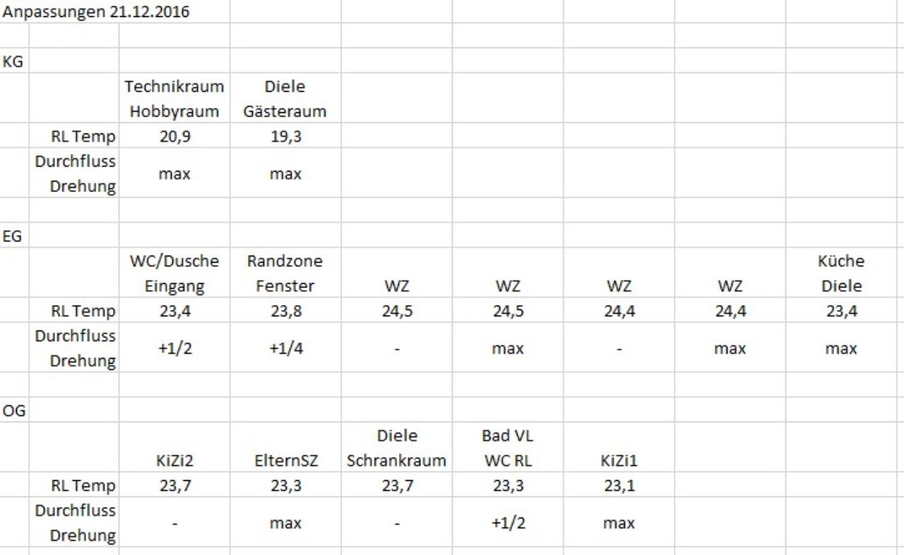

20.12.2016  (#2)
2016/20161220393257.jpg
der hydraulischer abgleich "light" hat schon sehr gut hingehauen.
im og versuche ich ein bisschen mehr an bad abzugeben, rest anzugleichen.
im eg wird küche "unterversorgt". aber das ist kein thema in diesem bereich. erfreulich ist der randbereich mit fensterflächen.
wc/dusche kann noch optimiert werden..
die durchluss-drehung ist so zu verstehen, dass ich das hütchen ansetze und 1/4 sind 90° drehung. plus - durchfluss wird erhöht. minus - durchfluss eingeschränkt.
Bilder und weitere messungen folgen..
Ich grüble noch über die wz kreise..

Hi brink, wieder mal eine gute Idee für einen neuen thread!
Was bedeutet max im Vergleich zu den +Drehungen. Meinst du damit, das alle Kreise anfangs gleich gedrosselt wurden, und du bei dieser weiteren Optimierung nun die Durchflussmenge mancher Kreise mehr reduziert hast (-Drehung), bei manchen erhöht hast (+Drehung) und manche Ventile ganz geöffnet hast (max).
  •  brink
21.12.2016  (#4)
genau. ich möchte heute noch bilder anhängen.
da sieht man den derzeitigen zustand. einige ventile sind auf max, einige "eingeregelt".
jetzt geht's ums "richtig messen" und fein-tuning emoji

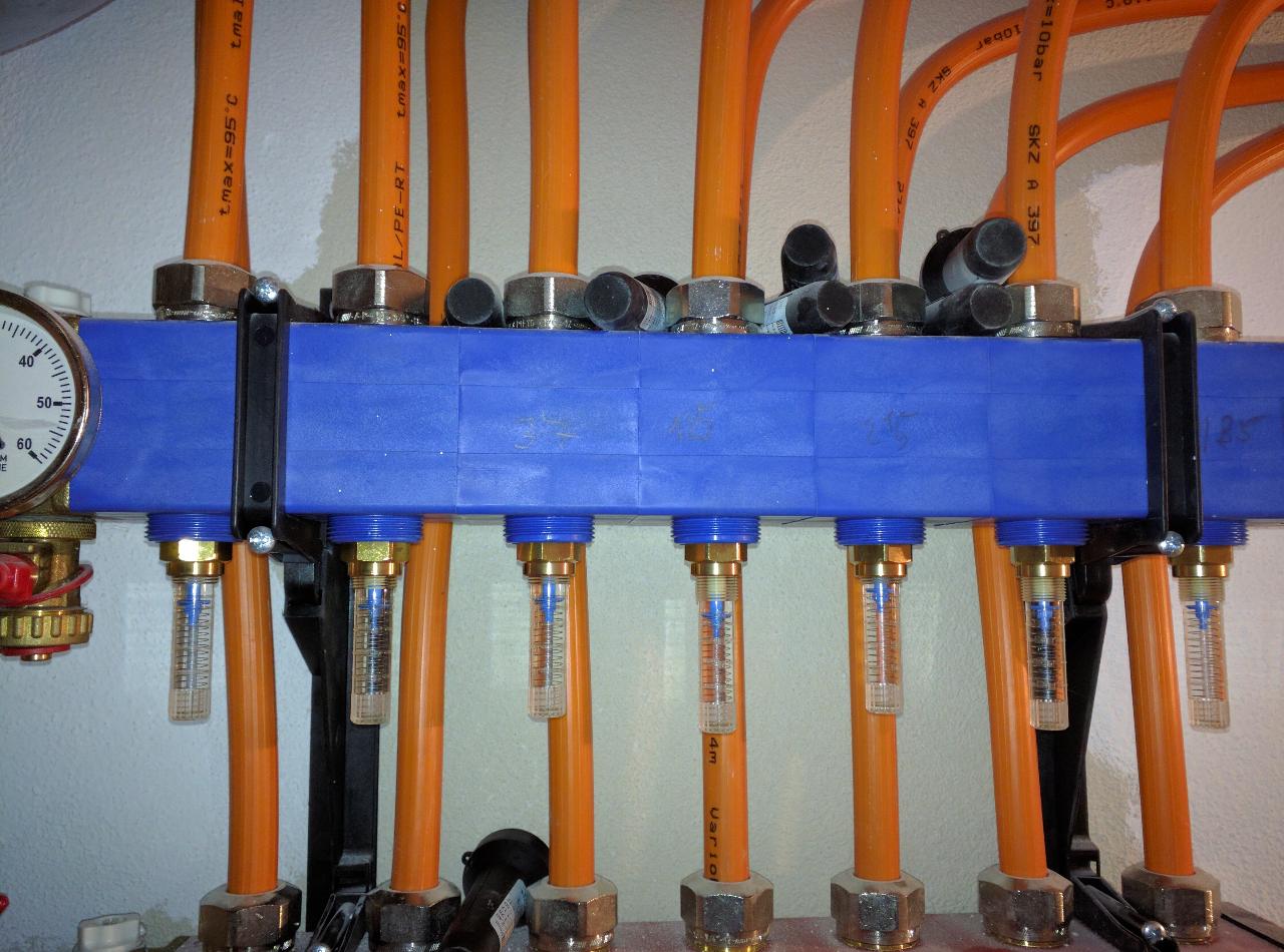

  •  brink
21.12.2016  (#5)
keller
2016/2016122157975.jpg
erdgeschoss (die ersten 4 von links zeigen eine durchflussstufe wenn die wp ausgeschaltet ist - das macht den abgleich nicht gerade einfacher. emoji)
hängt kopfüber

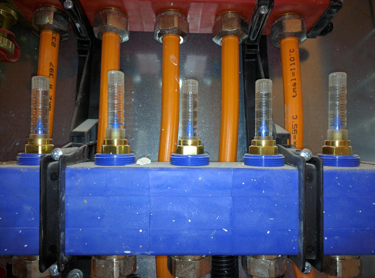

2016/20161221689516.jpg
obergeschoss
2016/20161221150987.jpg

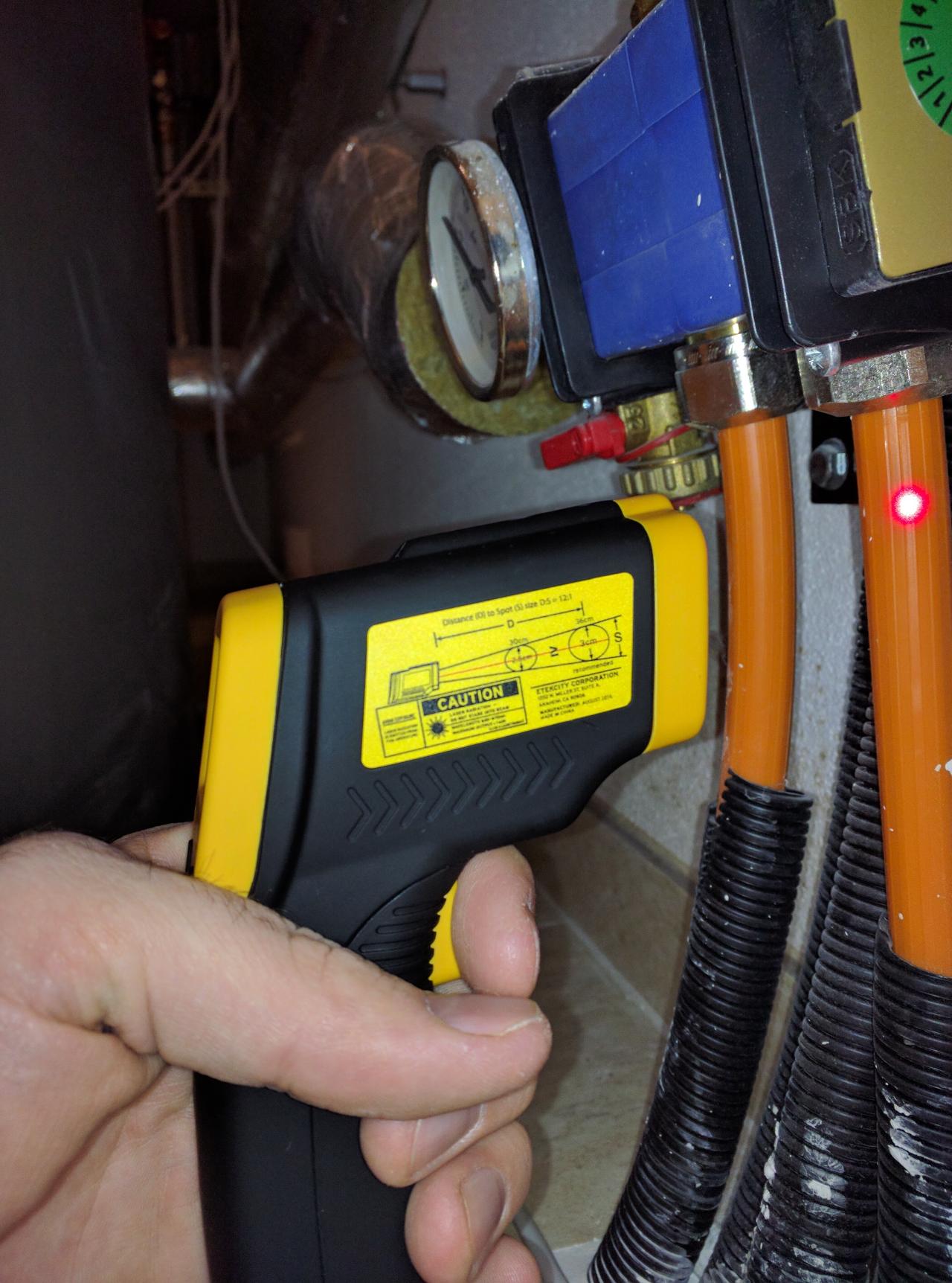

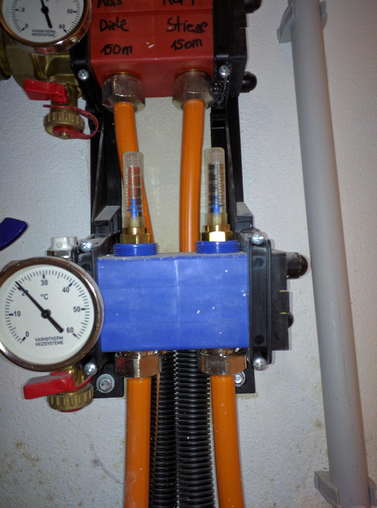

  •  brink
21.12.2016  (#6)
messen ist extrem mühsam!! - extrem mühsam mit dem infrarotthermometer.
ich muss mich länger "spielen", bis ich reproduzierbare ergebnisse habe. mittlerweile halte ich das messgerät in 1-2cm abstand, zentriert in leitungsverlauf.
wie hier am foto mit weit größerem abstand ist's sehr ungenau..
2016/20161221960773.jpg

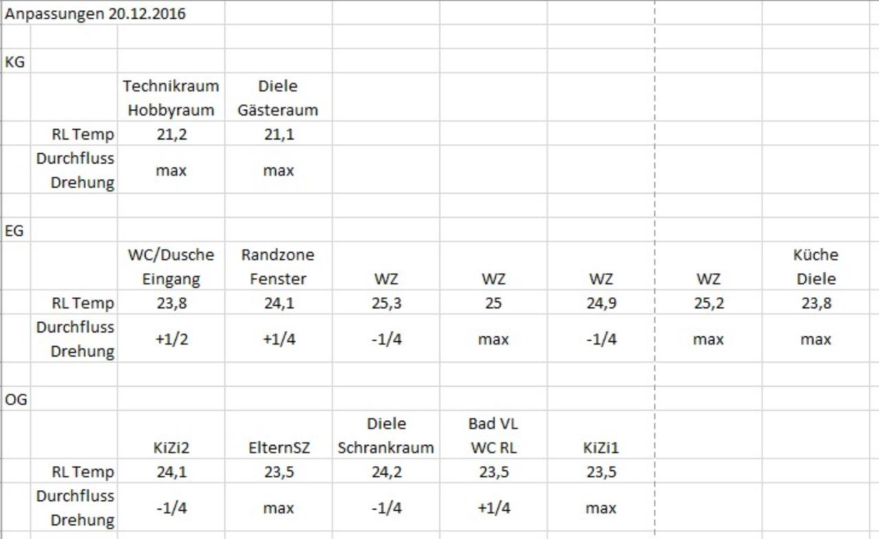

  •  brink
21.12.2016  (#7)
neue werte .. diesmal weit "genauer" gemessen. nur bedingt mit der ersten tabelle oben vergleichbar..
dennoch waren gestrige anpassungen ein wenig sichtbar. heute noch ein bisschen nachgetuned
2016/2016122149875.jpg

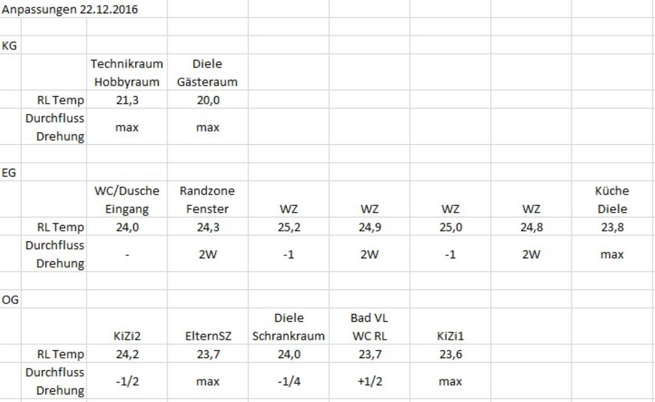

22.12.2016  (#8)
es wird nicht einfach.. emoji
ich habe festegestellt, dass mein thermometer bis zu 1° abweichung während der messungen anzeigt.
d.h. -> zügig alle hzkverteiler abmessen. nach längerer kontrollmessungen, thermometer ablegen und mal ruhen lassen.
temperaturen lassen sich also wiederum zur vorherigen messung nicht vergleichen. emoji
fortschritt:
im OG nähere ich mich einem relativen optimum. emoji
EG gefällt mir mal gar nicht. dass die wz kreise bis zu 1,5K weniger wärme abgeben liegt wahrscheinlich am oberbelag, aber ich versuchs mal trotzdem zum einregeln auf gleiche temperatur auf allen kreisen. die kreise, die weit offen waren habe ich auf "2W" etwa 2 windungen vom sichbarem gewinde gestellt. die schwimmer zeigten den gleichen oder nur minimal niedrigeren durchfluss an. von da an kann ich mit 1/4 oder 1/2 drehungen weiter tunen..
2016/2016122215986.jpg

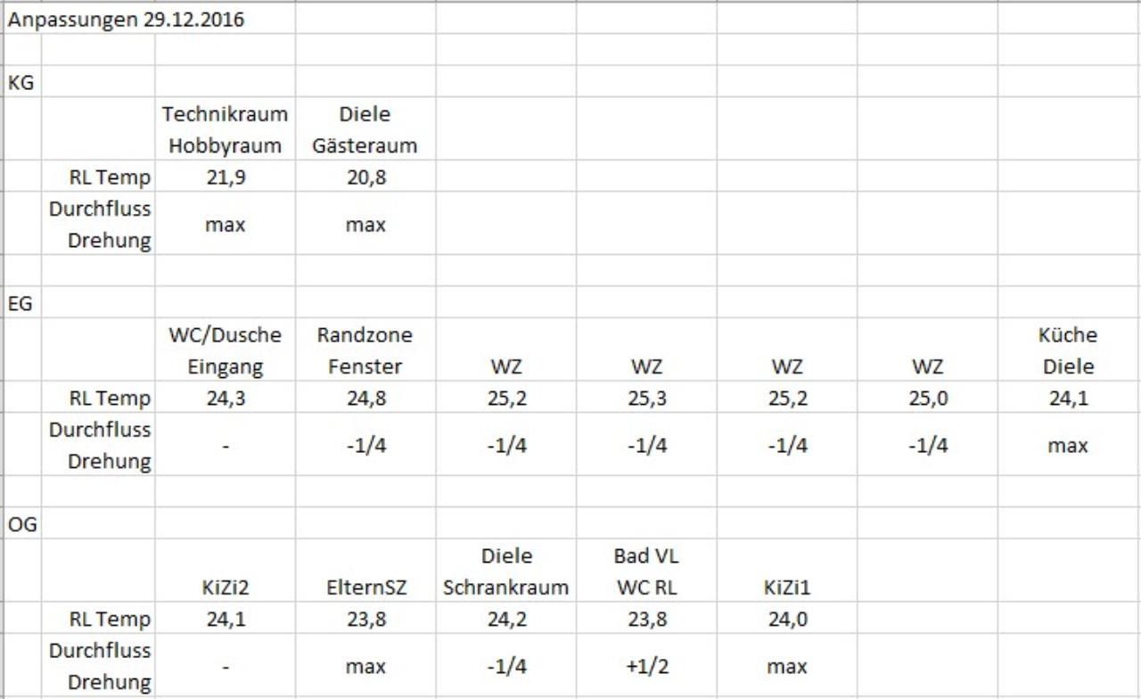

29.12.2016  (#9)
messen bleibt extremst mühsam.
für die eg messungen habe ich zwischen vl und rl rohre ein dünnes 'verpackungsmaterial'styropor geschoben, um sicherzustellen, dass nicht der infrarotmesser irgendwie durch die vl rohre 'im hintergrund' mitbeeinflusst wird.
weitere sachen:
- mir fehlen die vl/rl der wp -> damit irgendwie eine vergleichbarkeit möglich ist. (werde demnächst in die tabellen mitaufnehmen)
- infrarotmesser misst immer weniger je länger die messung dauert. daher ist geschwindigkeit gefordert.
- solare gewinne werden in den betreffenden räumen gespeichert. daher kann der estrich ein stück weniger enthitzen als die nördlichen bereiche. da muss ich einen kompromiss finden. wahrscheinlich läuft es drauf hinaus, dass bei dauernebel die nördliche bereich ein wenig mehr wärme abbekommen - das fände ich insofern gut, weil 1. es wenig ausmacht -> die wärme wird nach süden von selbst wandern, 2. der keller bekommt etwas mehr wärme ab -> auch ok. bei viel sonne werden vor allem die eg-süd bereiche weniger enthitzen können, ein bisschen höhere rl temps der eg-süd kreise sind ok. wenn die wp ausschalten sollte, wird ohnehin die wärme dann in andere hausbereiche 'verschleppt'.
(wetterzustand werde in die tablle demnächst aufnehmen)
heute ein sonniger tag, wp mit ca. 25hz und vl/rl etwa 28,2/23,2
2016/20161229890443.jpg

ricer schrieb: Als Tipp zur Messung mit dem IR-Thermometer. "Genaue" Ergebnisse bekomme ich nur wenn ich so weit zum Rohr gehe dass das Gehäuse auf Kontakt anliegt. Dann dafür jedoch auf 0,1-0,2°K reproduzierbare Ergebnisse.
Genau, so hab ichs gemacht.
Blöderweise ging die temperatur bis 1° runter nach 10minuten ir messgerätbenützung. Daher überlegte ich schon:
