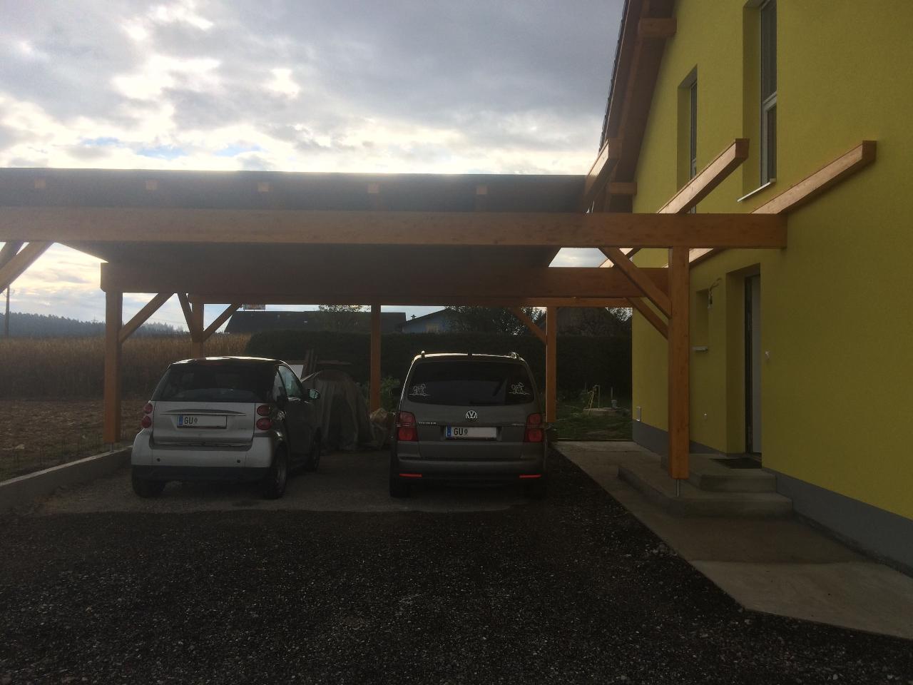

Hallo ihr lieben,
wir haben unser Carport nun und auf der innen-Seite zum Haus, beim Eingangsbereich wollen wir eine Verglasung.
Damit es hell bleibt im Eingangsbereich.
Verglasung hat insgesamt eine Länge von 8,5 x 2 Meter.
Nun haben wir einige Angebote und da uns immer das Glas "gestossen" ( also Glas an Glas mit Silikonfuge) angeboten wird, überlegen wir, bezüglich Kondenswasser.
Dazu ist auch, dass diese Fugen nicht Wartungsfrei sind, soweit mir bekannt.
Wir überlegen nun über eine Aufdoppelung.
Was sagt ihr?
Habt ihr sowas schon mal überlegt und so weiter?
danke schon mal für eure Ideen.
So sieht es aus im Moment.

Hat niemand von euch eine Glasüberdachung?
Wenn ja, wie ist eure Ausführung?
Habt ihr eine Silikonfuge und wenn ja, sammelt sich dort Kondenswasser ?
Tropft es runter?

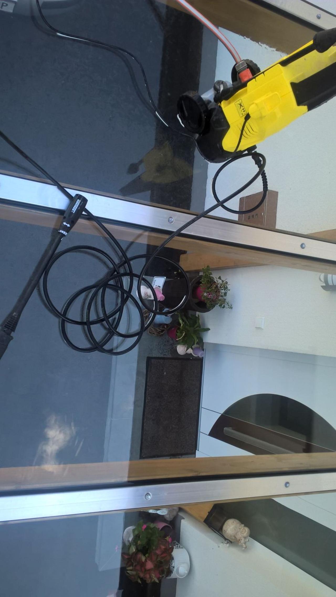

ich habe ein Carport mit einem verglasten Dach (2 x 8 mm Sicherheitsglas verklebt) auf einer Fläche von 5 x 4 Meter auf einer Leimbinderkonstruktion. Ich verstehe nicht ganz wo hier etwas tropfen sollte.
Der Anschluss am Haus wurde mit einer Verblechung gelöst. Die Glaselemente liegen auf der Leimbinderkonstruktion auf und sind mit einer Art Dichtband verbunden. Von der Fuge ist dadurch gar nichts mehr zu sehen.
Die einzige Wartung ist das ich das Ding einmal im Jahr mit dem Kärcher reinige ...

bei uns war es auch so wie du bei Housedog mit der Aluschiene, die ist dicht und da sammelt sich nichts.

Mal eine Frage zum Übergang von "normaler" Dacheindeckung aufs Glas: wie soll das hier gelöst werden? Den Übergang Glas-Glas würde ich klasisch mit Gummiunterlage und Aluprofilen (siehe Housedog) lösen.
die Fuge zur Wand kann man silikonisieren oder über einen Dachdecker 15cm hohen Spritzschutz aus Blech montieren lassen (schaut hässlich aus ist aber genormt)
