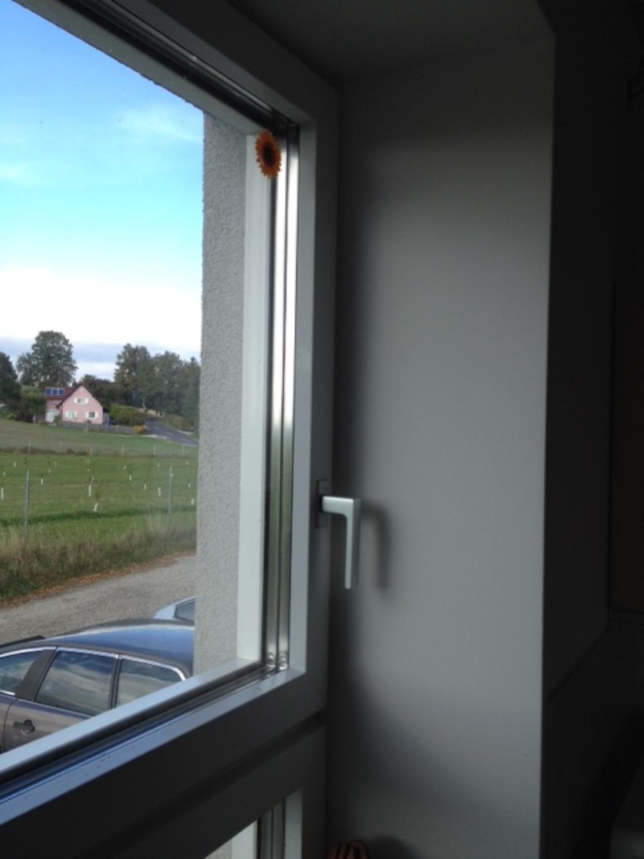

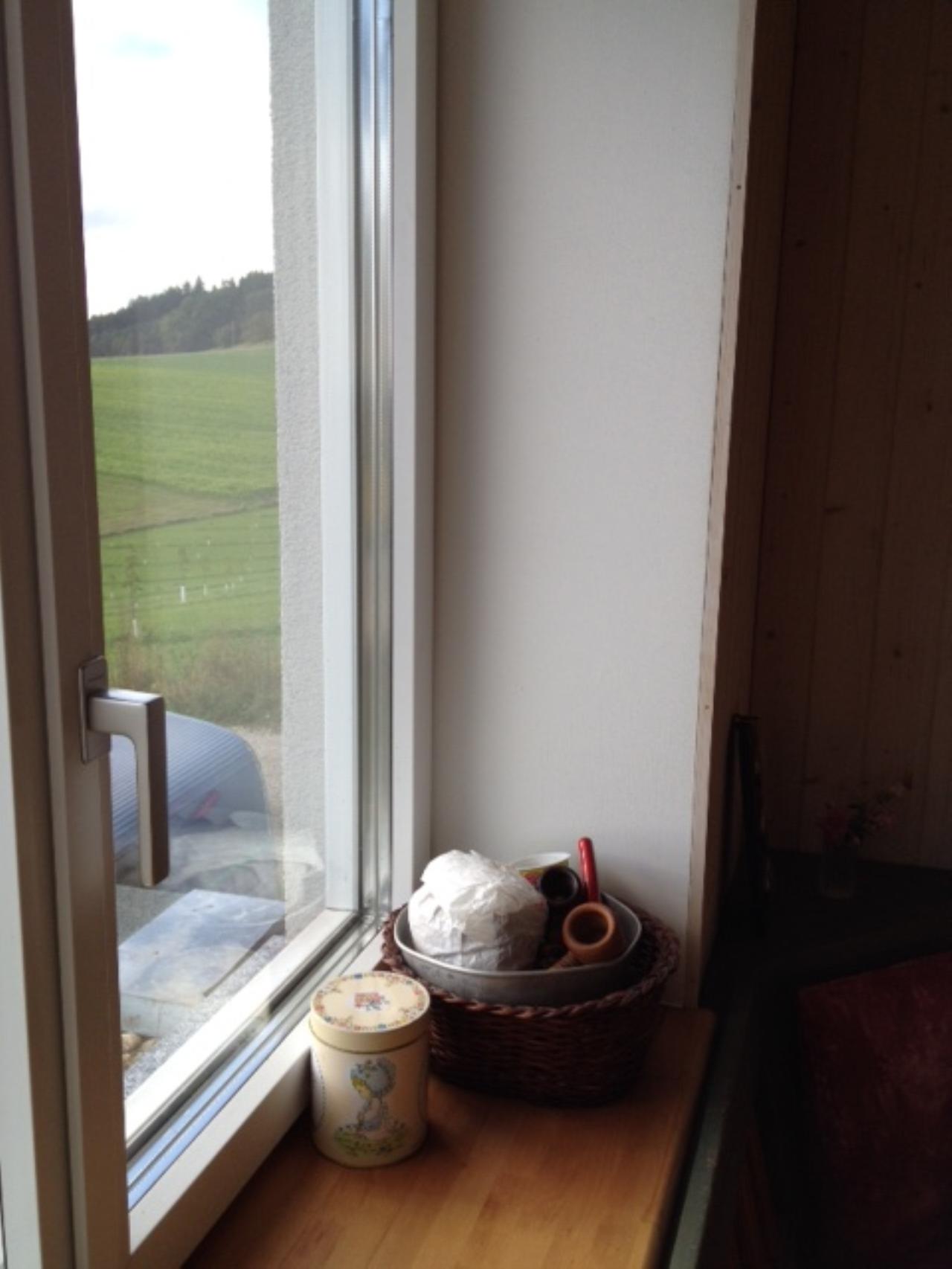

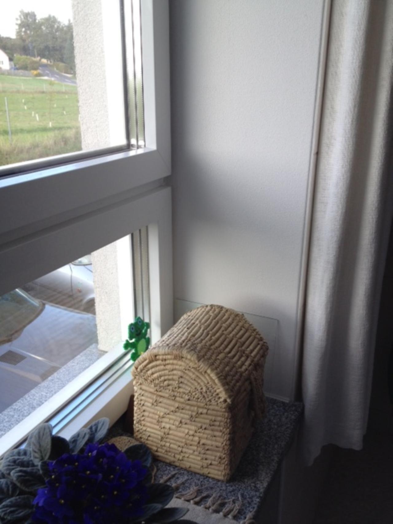

hier bei uns bei 18-24cm wdvs auf 24-er hlz (wegen wandebenheitsausgleich)
2016/20161013315332.jpg
2016/20161013600663.jpg
2016/20161013256738.jpg

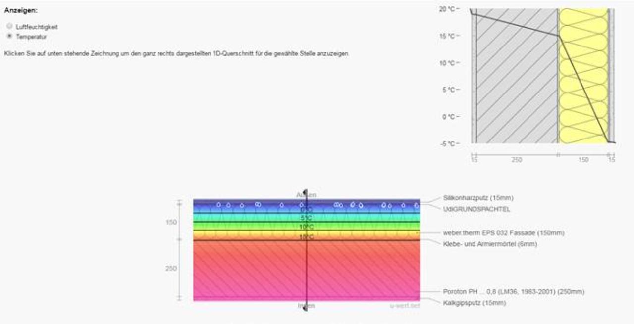

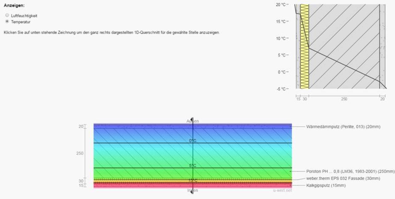

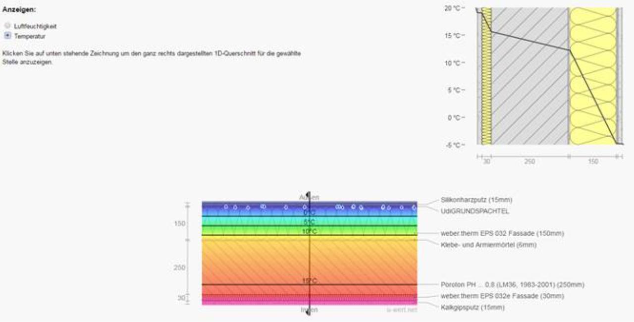

Wenn ich raumseitig beispielsweise mit 30mm dämme und außen eine Dämmung mit 150mm anbringe, habe ich eine Veränderung der Mauertemperatur (wesentlich> dass spüre ich im Winter) und eine Phasenverschiebung(nicht so dramatich> betrifft den sommerlichen Wärmeschutz).
Vergleich:
Dämmung raumseitig, Außen 150 WDVS WDVS [Wärmedämmverbundsystem]
2016/20161014944163.jpg
2016/20161014181986.jpg
Ergebnis: Mauer wird raumseitig schnell warm und auch wieder kalt. Die speicherwirksamme Masse des Ziegels geht damit zum Teil verloren.
Bisher hat das System aber funktioniert. Mit nachstehendem Resultat.
2016/20161014770968.jpg
Mauer war zwar kalt, aber konnte nach außen ablüften.

Ad Konsequenzen. Wie der Grafik zu entnehmen ist, kommt es in der Mauer zur Kondensatansammlung. Wichtig ist hier die Abtrockungsdauer.
Bis zu ca. 40 Tagen kein großes Problem. Dann wird es schon problematischer.
Vor der Sanierung die bauphysikalische Berechnung durchführen. Und wen er es nicht kann, eine befugte Person. Für Dich ist wichtig, dass du es schriftlich hast!
Die Temperatur kann mittels Isothermenberechnung ermittelt werden.
Der Ziegel dürfte Temperaturen zwischen 12 und 5° C haben, da die Innendämmung ca. 6° "schluckt". Bei einer Erhöhung der Außendämmung von 120 auf 140mm erhöht sich die Ziegeltemperatur um 1°C, von 120 auf 160mm um 2°C (angenommene Außentemperatur -12°C).
Durch die Innendämmung kommt die speicherwirksame Masse des Ziegels nicht so zum Tragen. Vergleich> ohne Innendämmung hat der Ziegel eine Temperatur zwischen ca. 11 und ca. 18°C bei einer Außentemperatur von -12°C und einer Außendämmung von 160mm.
Damit sollte die Frage von dyarne auch beantwortet sein emoji .
Ad Schimmel
Wenn die Mauer abtrocknen kann, solltest Du kein Schimmelproblem bekommen.
