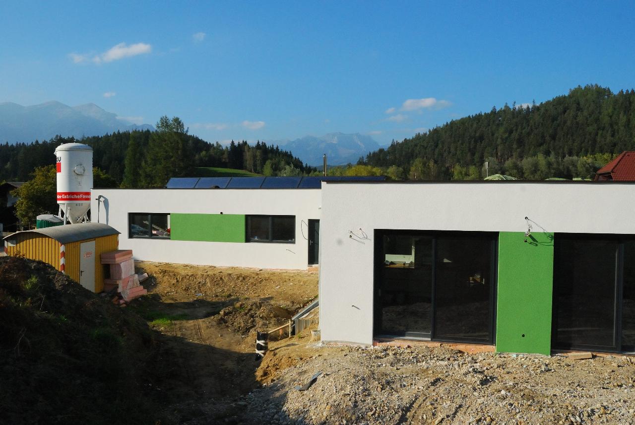

Anbei ein Foto.
2016/20161010498433.jpg
Die Straße quer zum Haus ist eine Schotterstraße mit 5 weiteren Häusern, die Straße Nordseitig ist asphaltiert. Wohnen am Land.
  •  2moose
10.10.2016  (#3)
Unsere werden automatisch sauber weil ich winters den Schnee runterkehre. Nach nem Jahr würde ich mir keinen Kopf machen ... solange die Anlage ned übermäßig von Vögeln verkackt wird oder - was schwerwiegender ist - bei rel. flacher Montage sich beim unteren Modulrahmen Schmutz ansammelt, der bis zu den Zellen hinauf reicht. Regen und Schnee nehmen das Meiste an Schmutz mit.

Solarmodule Reinigen - Genau so wie @2moose schreibt, denke ich auch! Bei einem Flachdach musst Du ja hin und wieder die Regenwasserabläufe sauber machen. Dann bist Du sowieso auf dem Dach und kannst die Solaranlage betreuen! emoji

Nemesis schrieb: Bei normalen 10cm oder so brauchst nix machen oder? Der schmilzt eh recht schnell weg von den Modulen denk ich mir.
Je nachdem wie hoch die Module üner dem Dach aufgeständert sind ... wenn das z.B. nur 20-30 cm sind, stützt sich die abrutschende Schneedecke am Dach ab und die untere Zellenreihe bleibt bedeckt => Module liefern nix. In der Nacht friert der Krempel dann fest. Sofern jemand mit Flachdach die Chance hat: Hoch aufständern, spart das Rumturnen am Dach ... was eh nur mit Absturzsicherung erfolgen sollte.

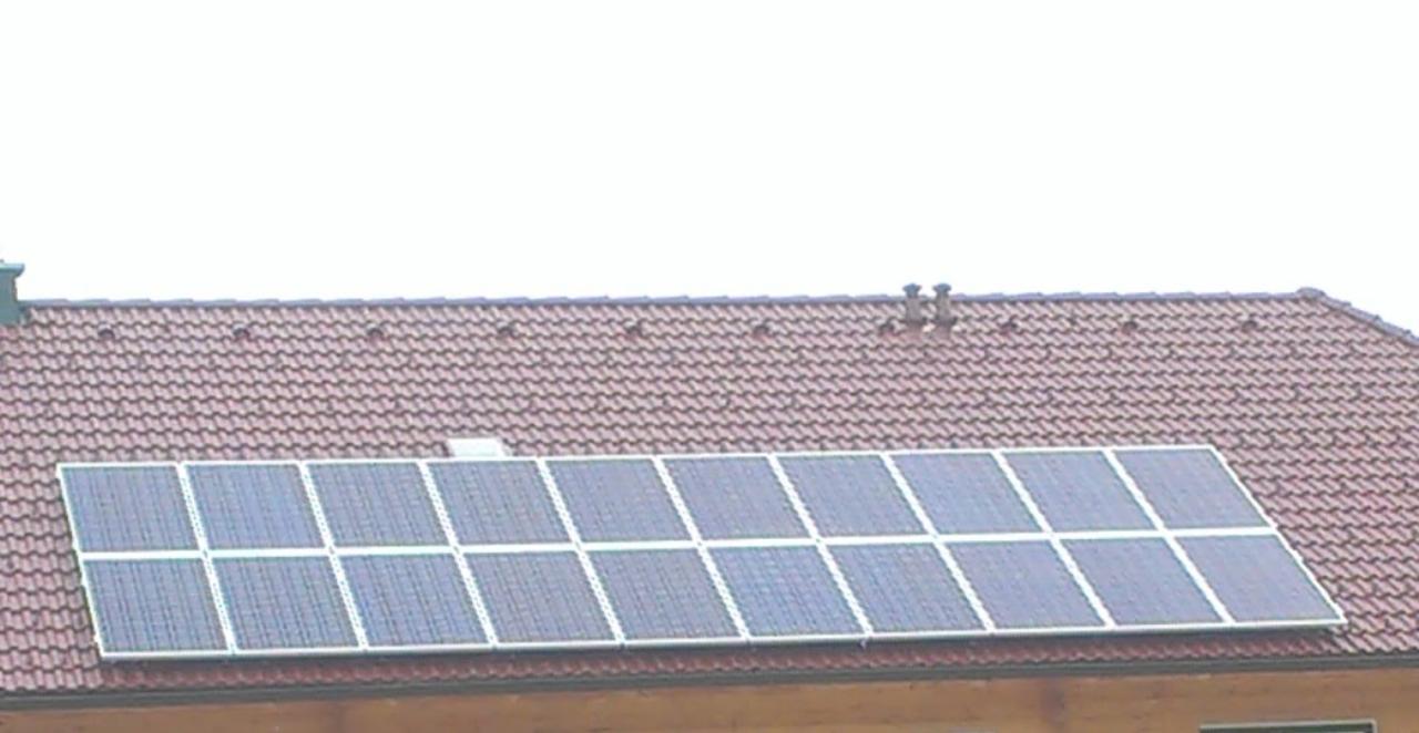

Das ist bei den neueren Modulen nicht mehr, auch wenn noch Schnee drauf ist teilweise, liefern sie schon. Aber selbst beim 34 Grad Dach wo die Module knapp bei der Dachrinne sind, rutscht der Schnee auch nicht gleich ab, weil er angefroren ist. Ärgerlich, wenn die Wintersonne kommt, und die Module noch gut abgedeckt sind! Geht aber dann schnell, wenn die Schnee(eis)schicht luckert wird.

Was ist bei "neueren" Modulen anders? Wenn die Module wie am Foto liegend montiert sind, wird die ganze Zellreihe ALLER Module verschattet, das kann ein Modul nicht kompensieren.

Ob das mit Liegend, oder Stehend was zu tun hat, weiß ich nicht. Bei uns sind die Module stehend, und da kommt auch schon Strom runter, wenn teilweise noch Schnee drauf ist.

Bei Dir sind in den Fall auch nur die kurzen Seiten von 50% der Module bedeckt ... und nicht die langen Seiten von 100% der Module. Ja, es kommt schon was runter ... bloss ned nennenswert.

Da ich ja Solarmodule und keine PV am Dach habe denke ich das der Unterste Bereich wegschmelzen wird aber werde ich heuer im Winter sehen.

Mir wurde gesagt, dass gar nix runter kommt, wenn nur ein kleines Fleckerl zu ist. War dann überrascht, dass überhaupt was runter kam bei Teilabdeckung! Stimmt schon, dass es nicht soviel ist, aber immerhin!

Nemesis schrieb: Da ich ja Solarmodule und keine PV am Dach habe
Du hast weder Solarmodule noch PV am Dach ... Du meinst wohl Solar(thermie)-Kollektoren. Sorry, war am Foto nicht zu erkennen ... und man rechnet am EFH auch nicht mit so vielen Kollektoren ... oder ists ein Mehrfamilienhaus?
=> Vergiss das mit der Reinigung komplett, unnötig.
