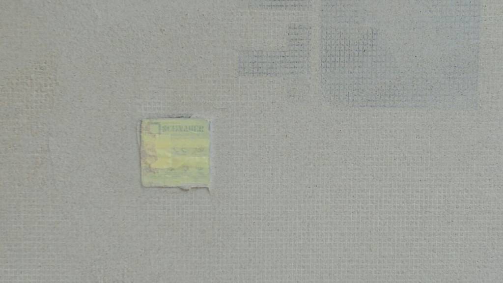

Heute wurde unsere Garage genetzt und gespachtelt.
Vorne an der Front, links vom Garagentor und direkt sichtbar von der Straße und dem Gartentürl ist auf unserer Beton-Fertiggarage eine "Info- und Werbeplakette" angebracht.
Mitarbeiter der Fassadenfirma dachten, wir wollen diese Plakette bestimmt auf immer und ewig dort lassen und haben sie feinsäuberlich abgeklebt, drumrum genetzt und gespachtelt und hätten dann wohl auch drumrum geputzt.
Tjo ..... emoji emoji

Also wegen dem unbeobachtet fühlen.... War sicher keine böse Absicht dahinter oder Schlamperei. Da kann man ein Auge zu drücken, weil es ja tatsächlich mit bestem Wissen und Gewissen gemacht wurde. Die waren der Annahme, dass ihr das Schild extra dort habt. Eventuell ausländische Handwerker die deutsch nicht lesen können?
Dafür habt ihr jetzt eine weitere Bauanekdote zu erzählen. emoji emoji

Die ist doch aus Fertig-Beton oder? Warum netzt und spachtelst du die?

stretch4u schrieb: War sicher keine böse Absicht dahinter oder Schlamperei.
Nein eh nicht. Wobei es glaub ich keine ausländischen Handwerker sind, sondern -ich glaub- Steirer emoji .
barneyb schrieb: Die ist doch aus Fertig-Beton oder? Warum netzt und spachtelst du die?
Äh, ... weil sonst der Putz nicht hält?

MRu schrieb: Äh, ... weil sonst der Putz nicht hält?
Haftgrund drauf geben und drüberputzen. Hättest dir Geld sparen können

Geht das bei einer betonwand im Freien auch so - haftgrund und putzen - mehr nicht?

stecri schrieb: Geht das bei einer betonwand im Freien auch so - haftgrund und putzen - mehr nicht?
Selbstverständlich. Hast ja schon eine glatte Oberfläche, also warum spachteln? Und netzen beim Beton ist sowieso nicht notwendig. Also zB eine geschalte Garage brauchst nur mit Haftgrund versehen und danach Reiben

barneyb schrieb: Und netzen beim Beton ist sowieso nicht notwendig.
Bei den Stößen aber schon, sonst bekommst genau dort die Risse.

Ja, bei Materialübergängen, klar.
