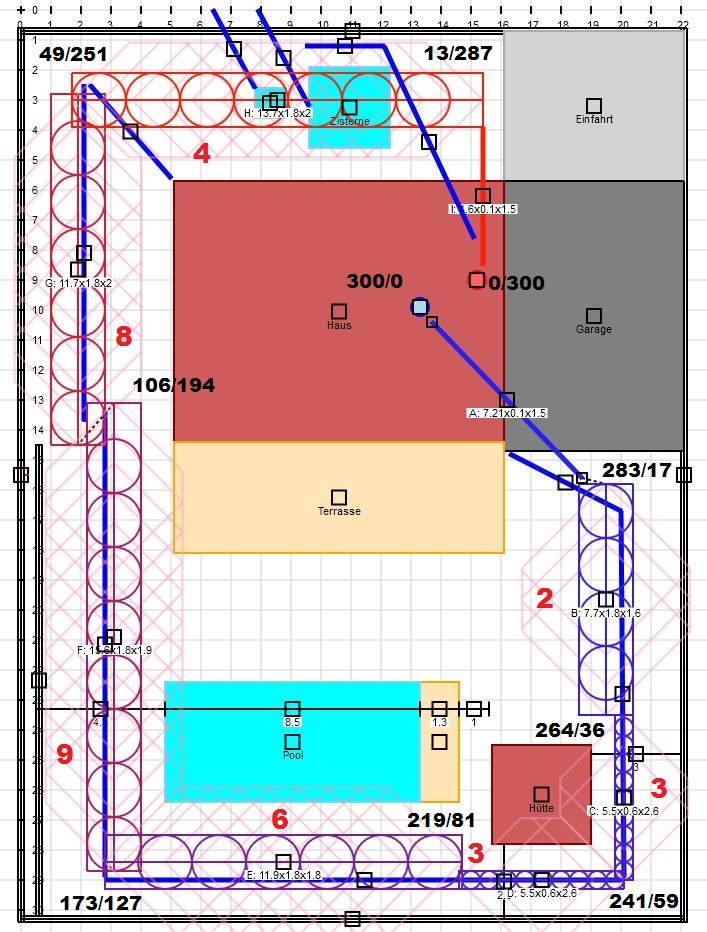

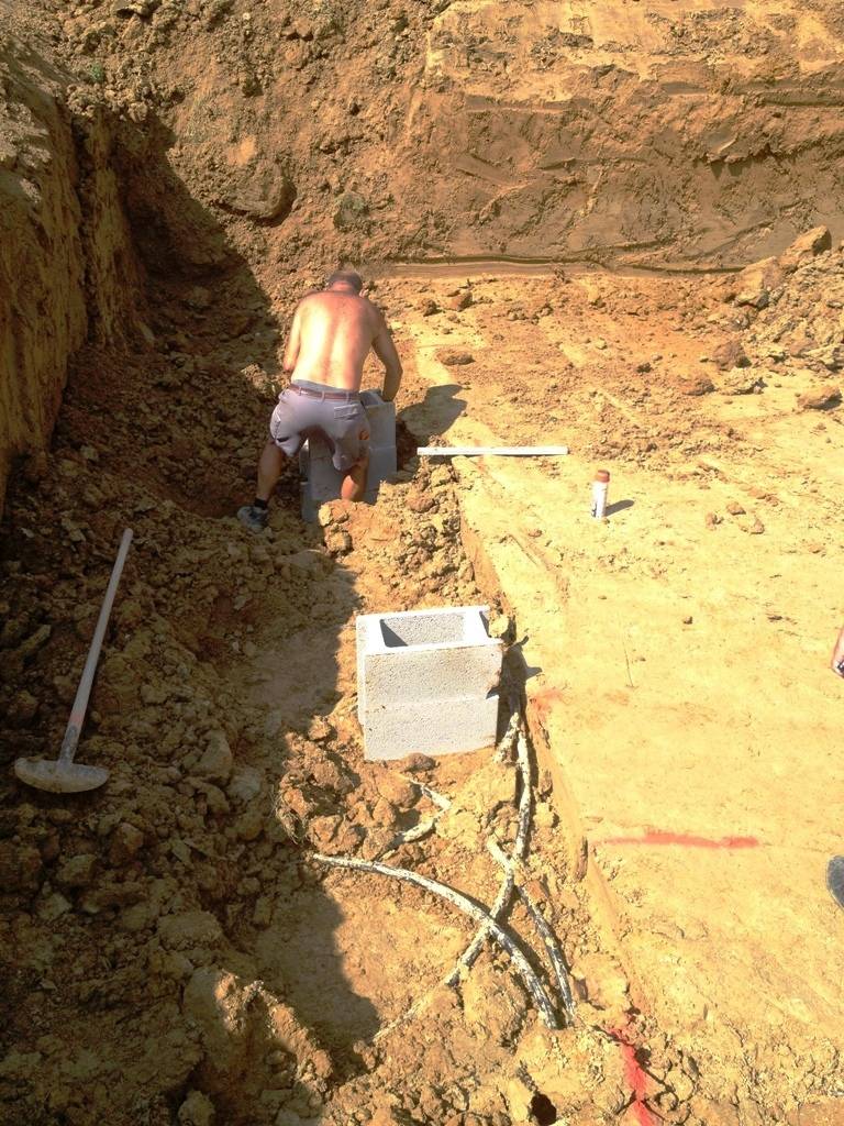

dyarne schrieb: erdkollektoren und pool sind spätestens seit dem ringgrabenkollektor kein entweder/oder mehr ...
Stimmt auch nicht ganz! Kommt immer noch auf die Grundstücksgröße an. Du weißt, wenn ich früher über den RGK RGK [Ringgrabenkollektor] gestolpert wäre, hätte ich ihn mehr als in Betracht gezogen. Wenn ich aber jetzt so vor meinem Garten stehe, bedenke welche Einbauten da so schon drinnen sind, ein Pool auch mal Platz haben soll, dann frage ich mich schon wo ich da den Kollektor noch unterbringen hätte sollen.
Versteh mich nicht falsch, ich bin voll überzeugt vom RGK RGK [Ringgrabenkollektor], obwohl ich ihn nicht habe, aber er läßt sich genauso wenig immer realisieren wie Flächenkollektoren, Tiefenbohrung oder eine LWP LWP [Luftwärmepumpe]. Es kommt einfach immer auf den speziellen Fall an.
20.9.2016  (#10)
du hast schon recht.
auch für den rgk gibts eine grenze nach unten. hab auch schon ein paar projekte deswegen ablehnen müssen.
aber durch die spezialität des designs bleibt immer die mitte des grundstücks frei. hatte noch nie den fall daß der pool ein problem gewesen wäre.
hier haben wir ja sogar die punktfundamente des poolkranzes 'in' den ringgrabenkollektor gesetzt...
2016/2016091218123.JPG
2016/20160912275279.JPG
hat sich so ergeben, weil unten links eine hohe stützmauer auf der 'falschen' grundseite steht und der tiefbauer respektabstand halten wollte...
die häuser werden ja gottseidank auch immer effizienter. beim passivhaus reicht als kollektor einmal in der baugrube um den keller gehen...
