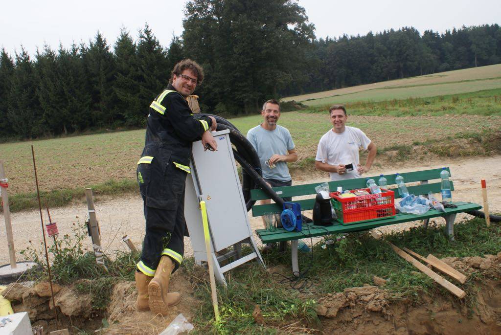

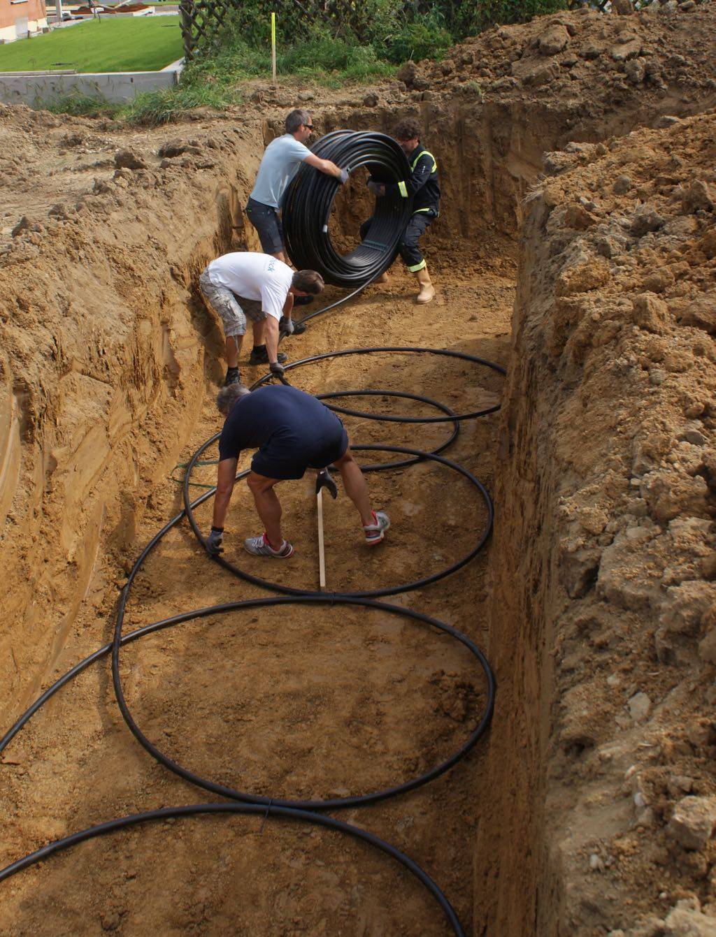

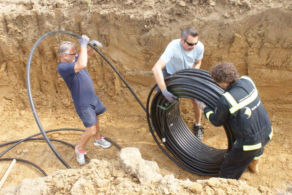

Ratz-fatz (nein ich meine kein Pokemon), war der Kollektor im Graben verlegt. So genug gelabert, hier die Bilder - sozusagen, die GEBURT unseres Kollektors emoji
Wetter passte, Bagger war da, Arne war da, Helfer waren da......Herz was willst du mehr!

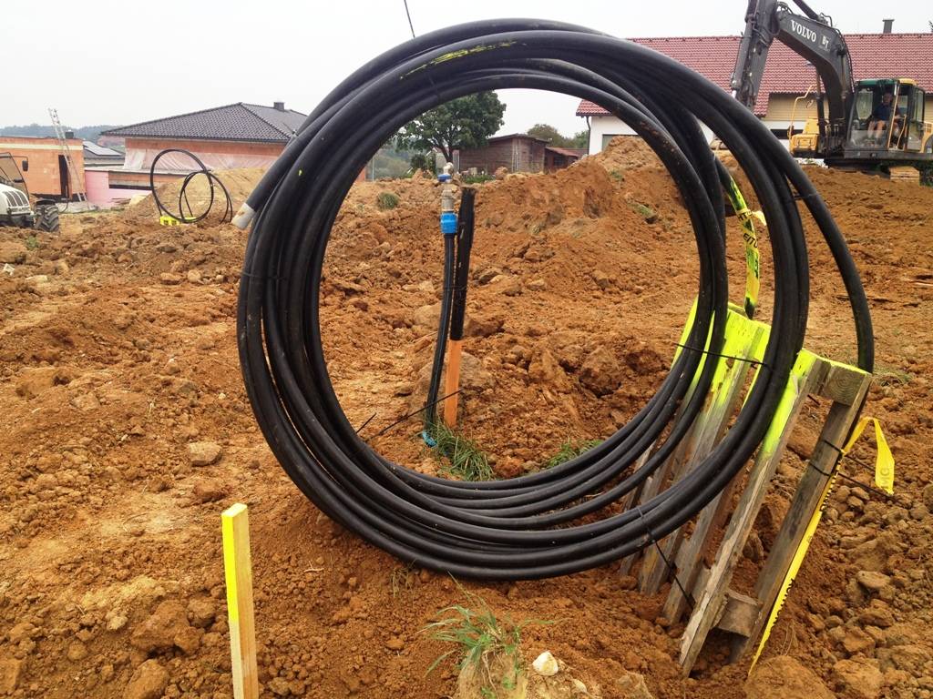

Der Start:
2016/20160917866633.JPG

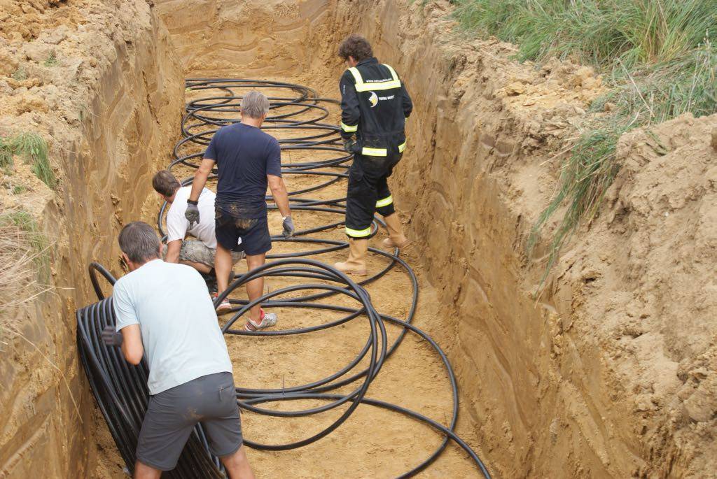

Die Mannschaft mit voller Energie dabei
2016/20160917328746.JPG
2016/20160917842326.JPG
2016/20160917506038.JPG

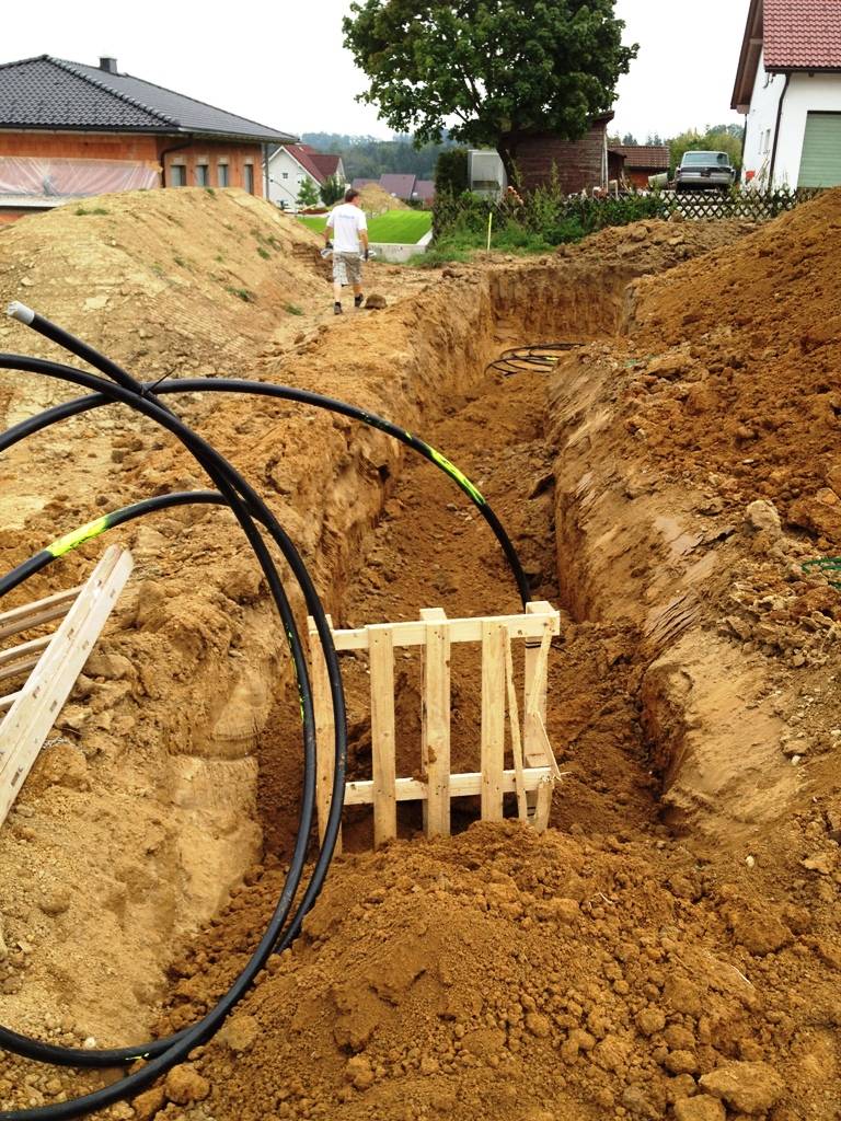

Da brauchst Vertrauen
2016/20160917718882.JPG

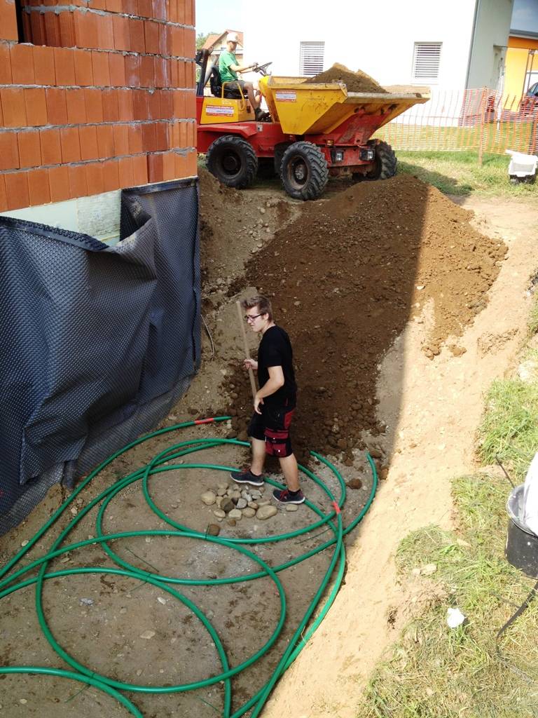

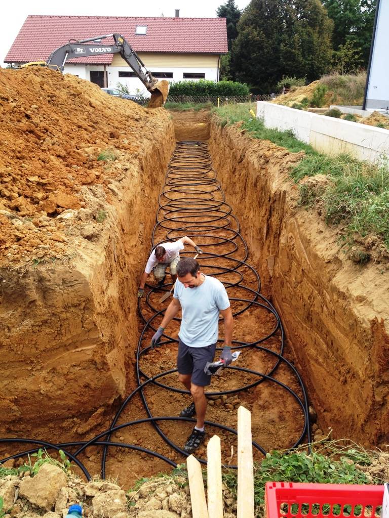

Und eine Seite wird schon wieder zugeschüttet, auf der anderen noch verlegt
2016/20160917571208.JPG

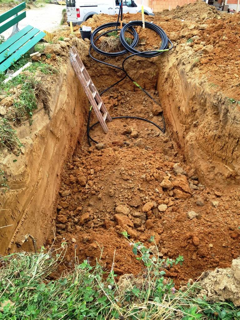

NATÜRLICH mit Warnband
2016/20160917399303.JPG
So schaute dann aus:
2016/2016091770659.JPG

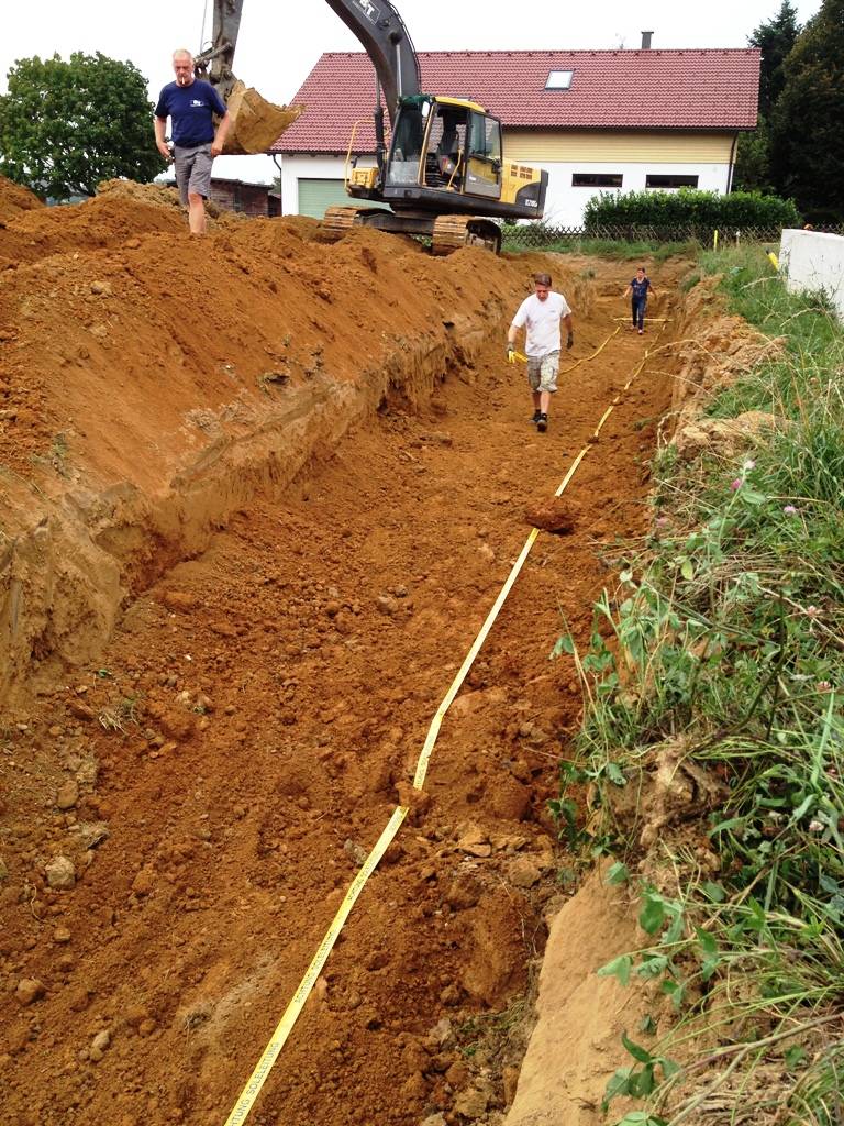

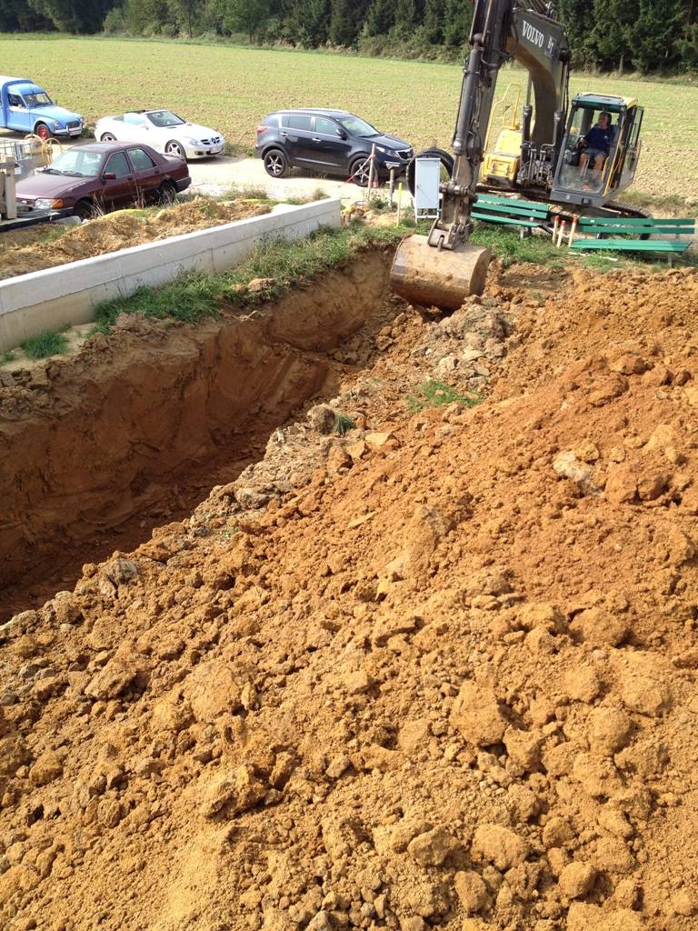

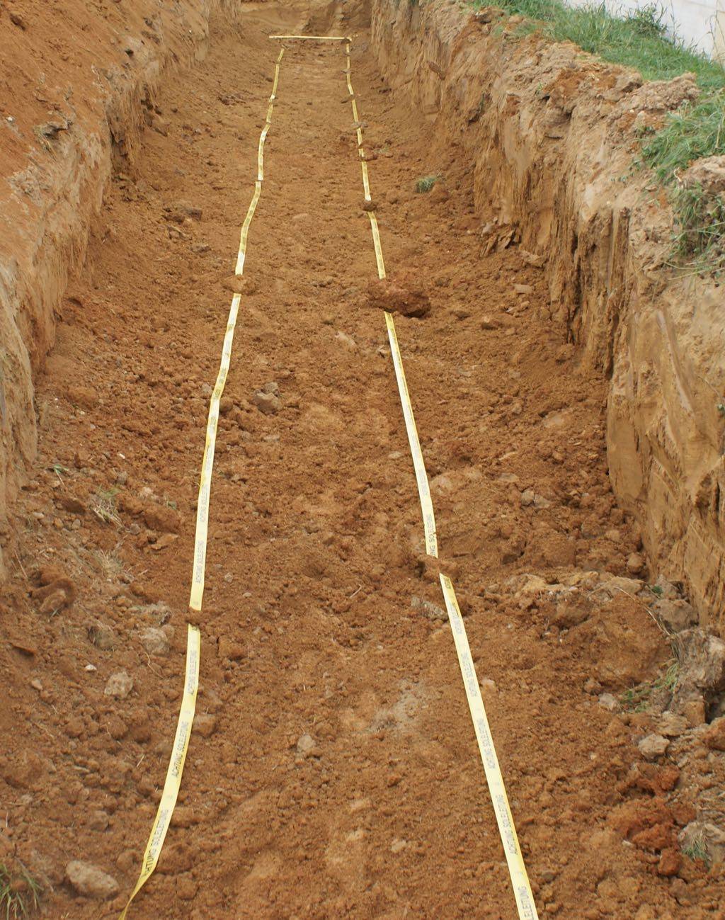

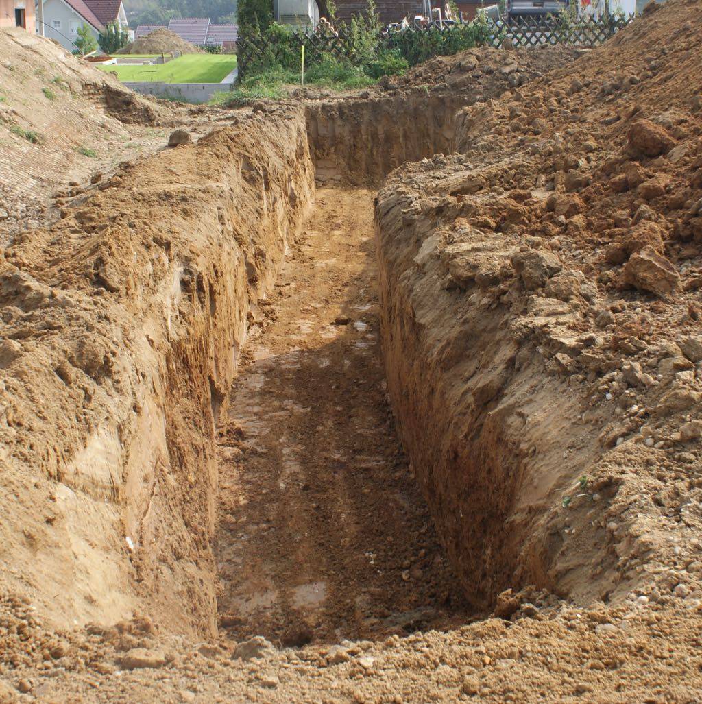

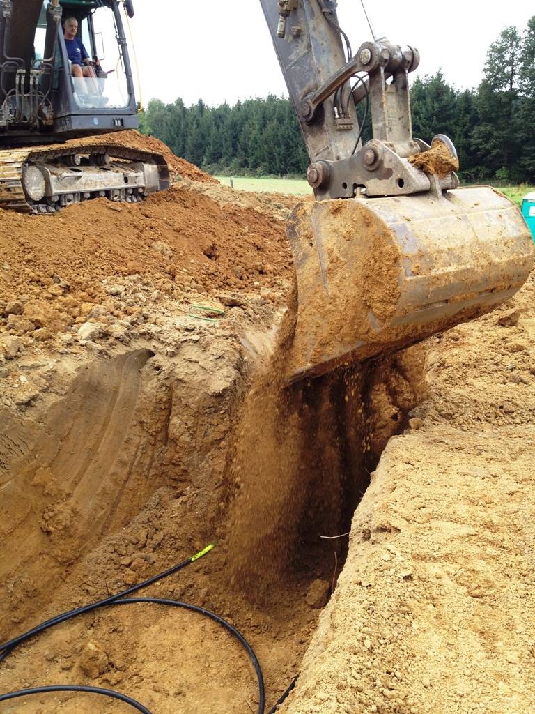

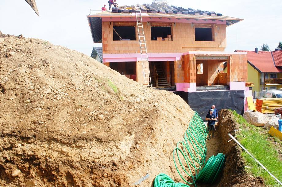

es war bei euch in vielerlei hinsicht ein musterprojekt.
endlich wieder kollektor vor haus. hatte grad in graz einen fall da wurde gleichzeitig vor mir ausgebaggert und rund ums haus hinter mir mit dem dumper zugeschüttet.
erste runde eures projektmanagements habt ihr bravourös absolviert:
-> am vortag kollektortrasse mit baggerfahrer und kollektorbauer besprochen
-> am bautag in der früh mit dem 24t-er losgebaggert

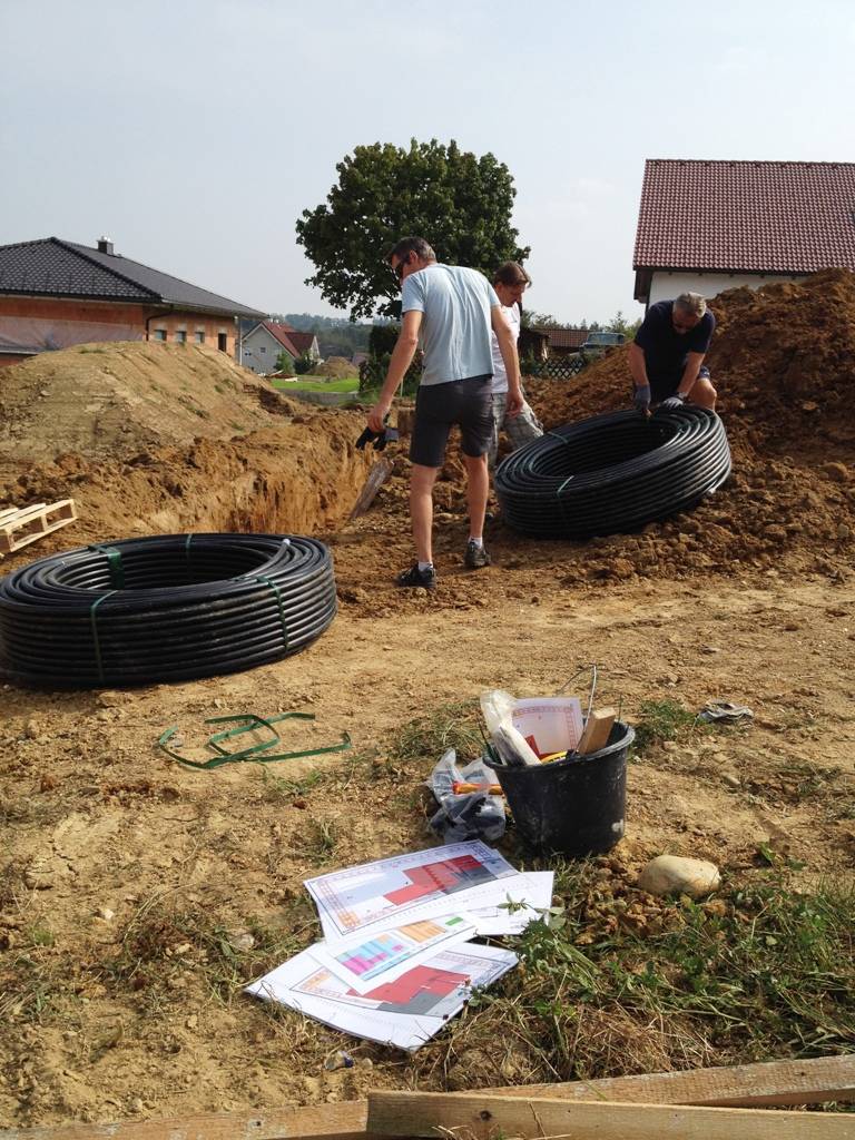

-> für mittag die kollektormannschaft aufgestellt

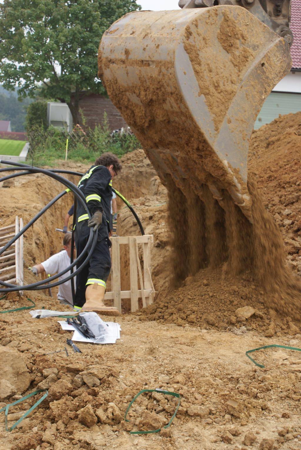

wir haben mit 2 stunden einen persönlichen rekord aufgestellt. der bagger hat allerdings den ganzen tag gebraucht, was hauptsächlich dran lag daß der humuslöffel kapput war und er alles mit dem meterlöffel baggern mußte.
die mannschaft war derart motiviert - und von claudia mit viiiel kaffee gedopt - daß ich ins schwitzen gekommen bin ... emoji

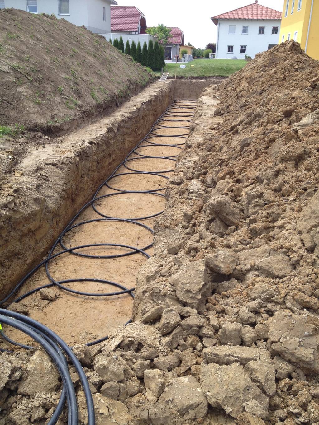

sehr schönes projekt, hier noch ein paar bilder von mir...

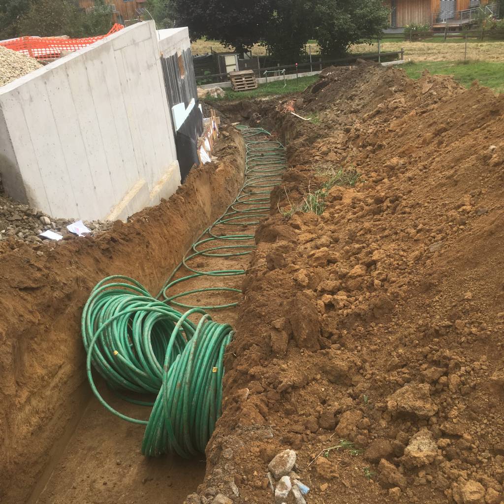

welchen willst denn?
den
2016/20160922753230.JPG

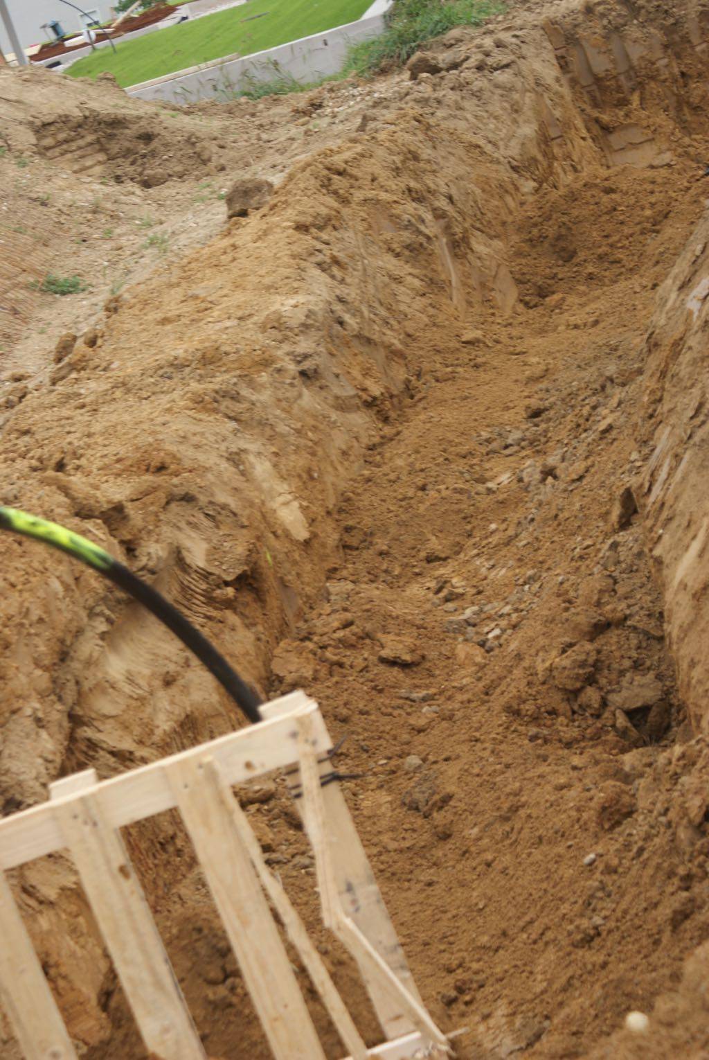

oder den
2016/20160922834315.JPG

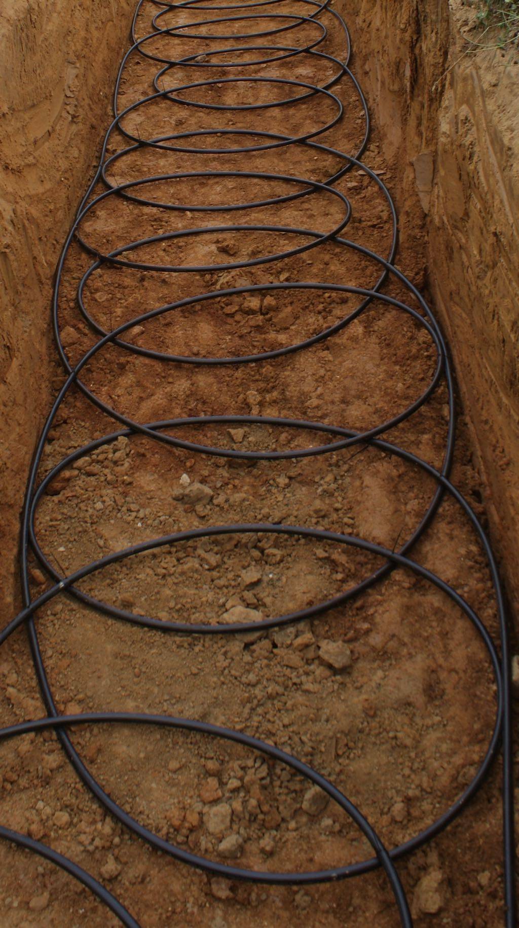

oder den
2016/20160922268199.JPG

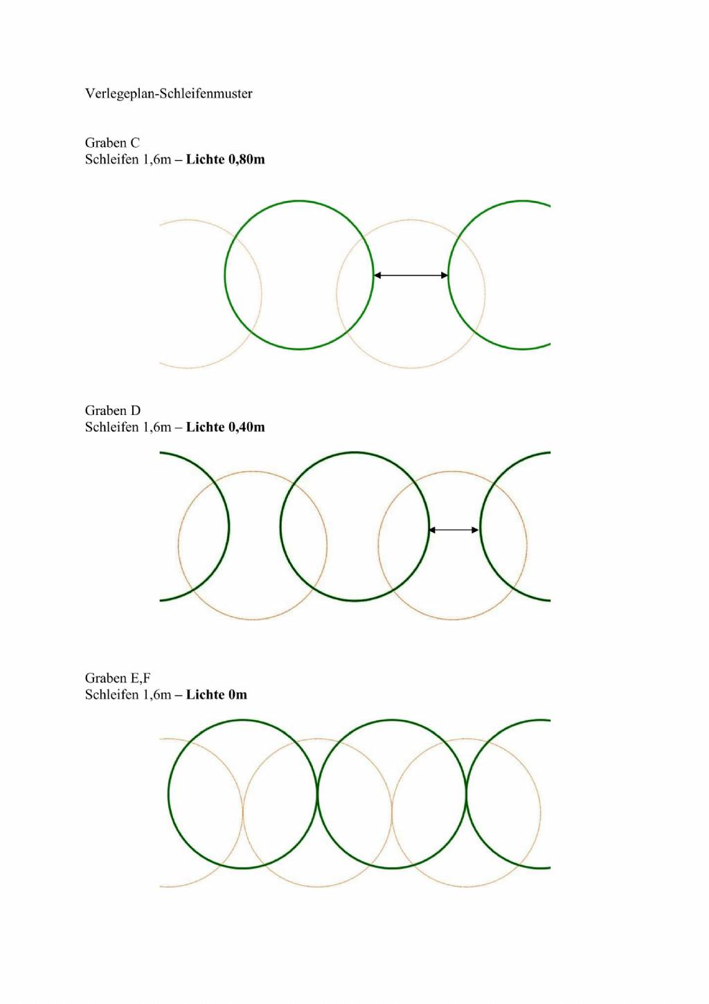

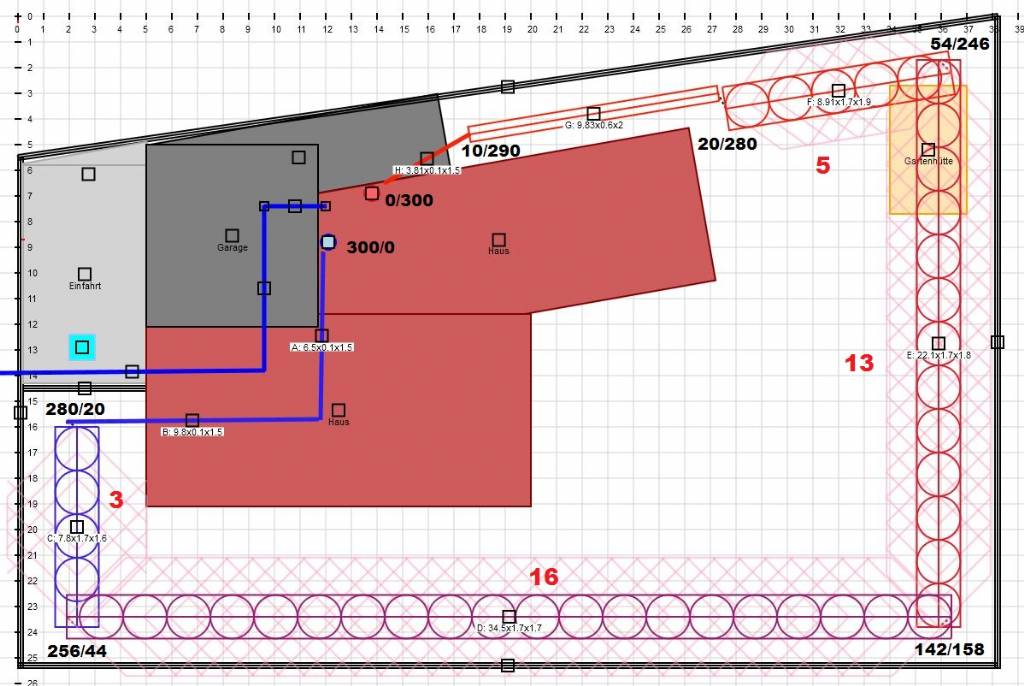

und was hier noch völlig fehlt ist ein plan ...
2016/20160924210430.JPG
rechts (E) läuft eine erdstromleitung der energie-ag (weiter im grund als ausgewiesen), oben (F) wird angeschüttet, mit betonlegosteinen...
ansonsten ein fast schon klassischer ringgrabenkollektor emoji

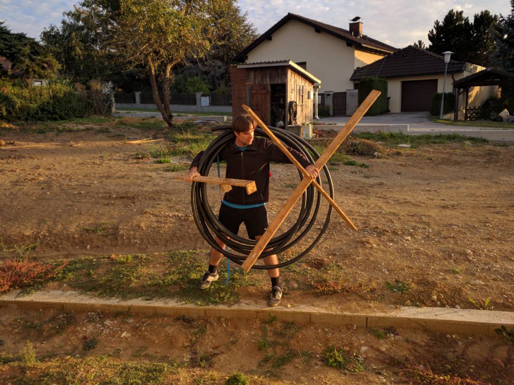

dyarne schrieb: den brink erkennen wir dann am 40-er rohr ... emoji
2016/20160930489558.JPG
World of RGKraft
1.10.2016  (#17)
Sensationelles Bild!
Ein Mann und sein Rohr kämpfen für die perfekte Quelle...
