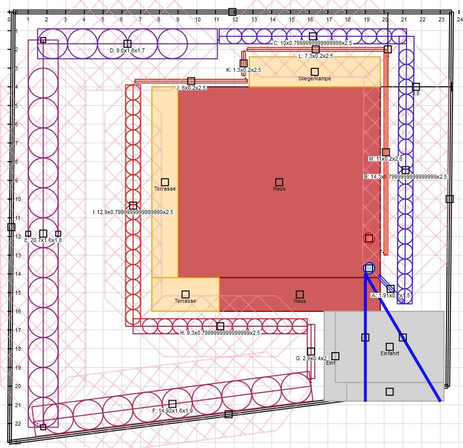

Hier mein aktueller Grabenkollektor-Plan:
http://grabenkollektor.waermepumpen-verbrauchsdatenbank.de/canvastest.html?id=Bv9DBi6SsNXOZ1i1VWrZ
Was mir Kopfzerbrechen macht ist, zum Einem, dass ich beim Grabenkollektor auf Grund unseres kleinen Grundes eventuell Schwierigkeiten bekomme und zum Anderen, dass wir Mitte Juli zu Bauen beginnen wollen und bis dahin der Grabenkollektor fertig sein sollte.

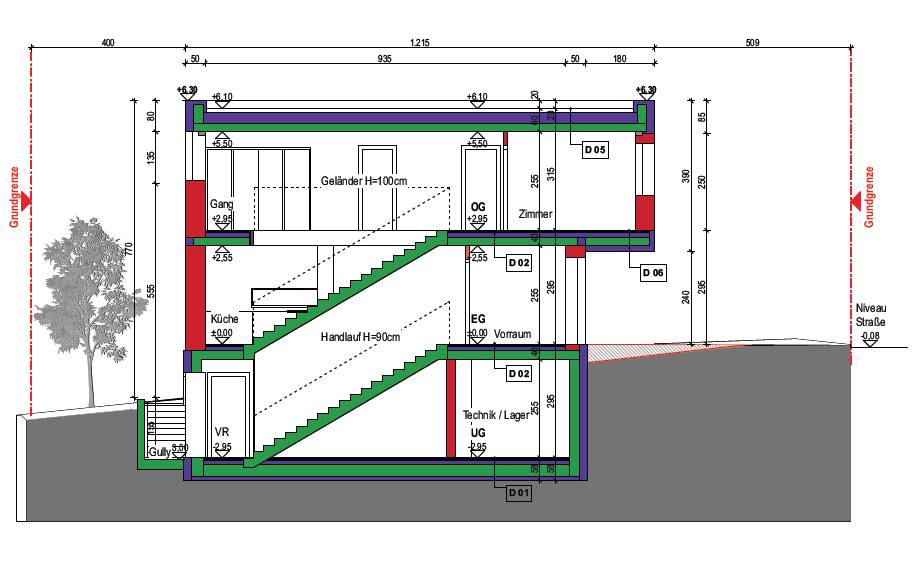

Wie am Plan zu erkennen ist, habe ich im Norden eine Kellerstiege, die ca. 1,50 m in die Tiefe geht. Hab im neuen Plan jetzt das Ganze mal so 'gelöst', dass ich in dem Bereich keine Slinkys lege, sondern gerade...
Weiters habe ich Angst, dass ich im Osten Probleme bekommen könnte mit der Baugrube, weil auch hier der Abstand vom Haus zu den Slinkys nicht all zu groß ist. Wie würdet ihr das lösen?
Reicht der Graben, wie ich ihn geplant habe überhaupt für meine Heizung?
Ich würde den Grabenkollektor auf jeden Fall vorm Aushub für den Keller machen wollen... Im Nachhinein würde das zu Umständlich werden.
Bin jetzt sogar am Überlegen, ob ich eine Tiefenbohrung machen soll... Hab dafür auch bereits ein Angebot.
Hier gibt es ja auch verschiedene Vorgehensweisen und ich würde auch hier gern eure Meinung dazu hören.

also ich würde schon sagen, dass sich das auch auf deinem kleinen grund ausgeht. allerdings musst du deine gegebenheiten optimal ausnützen und deine planung noch feintunen: gräben so breit wie möglich (optimal überall 2m), so tief wie möglich (kosten vs leistung), ecken ausnützen usw.
zum ablauf: im osten würde ich einfach die baugrube breiter machen und dann bevor du den keller hinterfüllst den kollektor in diesem bereich reinlegen, ebenso evtl. im norden. dann hättest du wahrscheinlich das warme ende richtig tief, was optimal wäre! den rest des kollektors aber auf alle fälle zuvor verlegen...

mclingua schrieb: Mein Heizi (K...ar, LF) meinte auch, dass er sehr am Grabenkollektor interessiert sei
vor allem auch, weil er meine anlage betreut und immer informiert ist. ich mache gerade das estrichausheizprogramm durch - also die "reifeprüfung" ;)
mclingua schrieb: Weiters habe ich Angst, dass ich im Osten Probleme bekommen könnte mit der Baugrube, weil auch hier der Abstand vom Haus zu den Slinkys nicht all zu groß ist. Wie würdet ihr das lösen?
würde ich auch so machen
mclingua schrieb: Reicht der Graben, wie ich ihn geplant habe überhaupt für meine Heizung?
ja
mclingua schrieb: Ich würde den Grabenkollektor auf jeden Fall vorm Aushub für den Keller machen wollen... Im Nachhinein würde das zu Umständlich werden.
richtig. im nachhinein ist es bei dir unmöglich.
wie wirst du die einfriedung machen?
wenn du mit punktfundamenten zufrieden wärst, könntest mit den gräben aufs äußerste zum nachbarn gehen und die paar stellen für die punktfundamente aussparen/umschlingeln. beim verfüllen, könntest da kanalrohre platzieren, die du dann nurmehr ausbetonieren müßtest.
wäre ein größerer überwachungs- und messaufwand. dafür ringgrabenkollektor mit passender dimensionierung und ready für einfriedung.
http://grabenkollektor.waermepumpen-verbrauchsdatenbank.de/canvastest.html?id=gCxsrJ6vAsfGjwOaHJm7

- poste doch einen schnit durch die stiege/rampe im N
die baugrube müssen wir uns zum freund machen...

Die Einfriedung ist großteils schon Bestand, weil rundherum schon verbaut ist, nur im Norden muss ich noch eine machen. Im Süden ist eine Gartenmauer zur Straße, im Westen und Osten eine zu den jeweiligen Nachbarn, wobei im Westen noch ein Steinwurf kommen wird, weil das Niveau Richtung Norden fällt und ich da aufschütten werde.
Könnt ich bei der Straße bis an die Gartenmauer gehen mit dem Graben, also 30cm von der Grundgrenze weg?
  •  Richard3007
15.6.2016  (#16)
Ja solange du tiefer als 1m unter dem Gartenfundament bist, wird es in Ordnung sein. Wasser kommt ja ohne Probleme hin.

dyarne schrieb: - poste doch einen schnit durch die stiege/rampe im N
2016/20160615976725.PNG
Danke für die Hilfe!

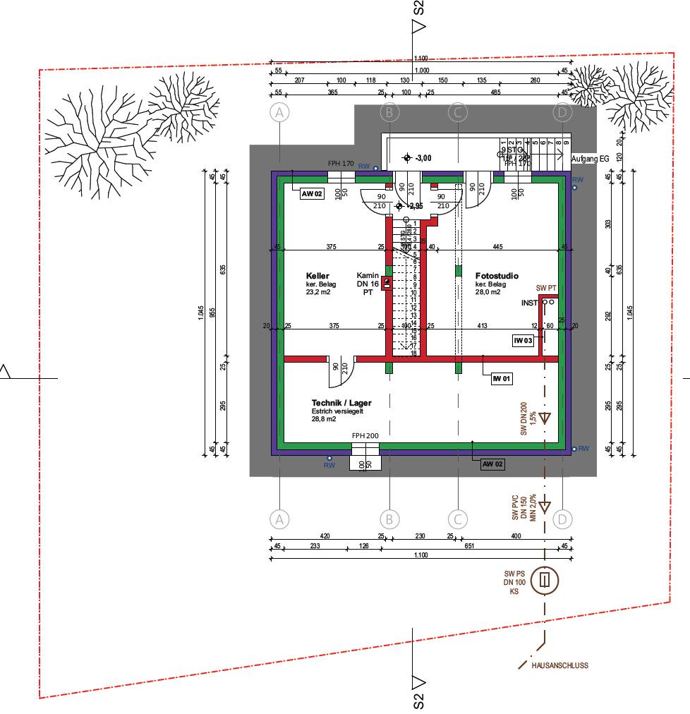

Kellergrundriss schaut so aus (Kanalanschluß an dieser Stelle ist leider weiterhin eine Annahme, weil von Seiten der Gemeinde noch nichts gemacht wurde, aber wurde mir so 'versprochen'):
2016/20160615221904.PNG

dyarne schrieb: keller
mclingua schrieb: Ja
seeeehr gute info,
damit gehts locker, weil du die abschnitte nahe am haus gleich in die baugrube legen kannst. goofgoo hats oben schon erwähnt
einfach bei hannes17 nachlesen, da ist das dokumentiert...
wie ist dein boden?
das wäre eine fette lösung unter einbeziehung der baugrube...
die kalte seite wird einfach an die wand der baugrube gehängt, das warme ende gerade auf der sohle der baugrube verlegt...
2016/20160615573894.JPG
