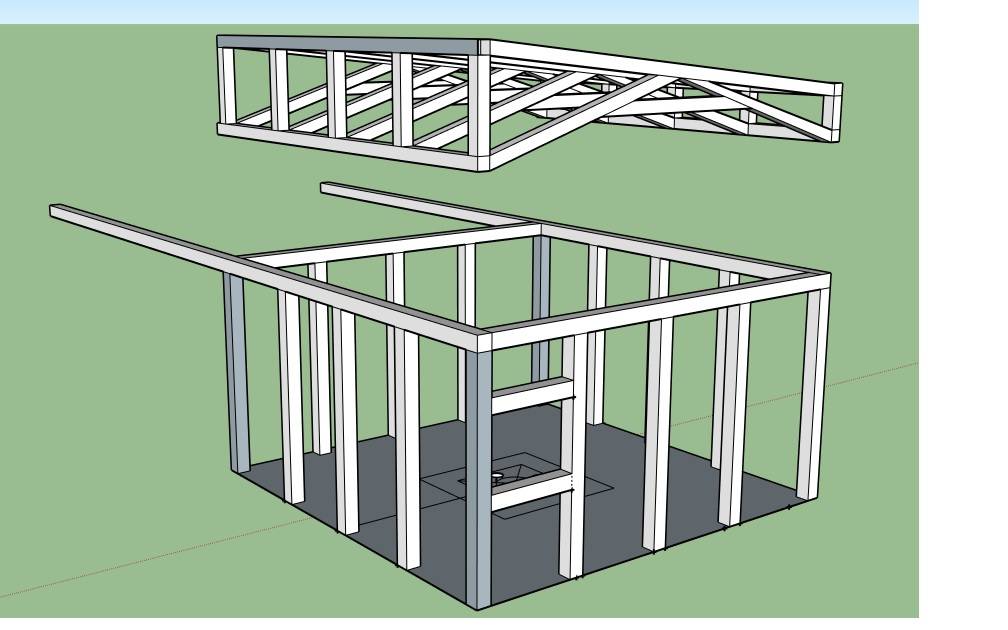

Es geht um eine selbstgebaute Gartenhütte mit einem Spezialdach. Der "Unterbau" der Hütte ist mir klar:
2016/20160316141872.JPG
Seitenwände 1,6m hoch, Ausleger 6,5m lang (die Stützen am Ende sind nicht eingezeichnet), Türe auf Seite der Ausleger (sonst müsste man es klappbar machen). Das Dach sitzt dann auf 6 Schwerlastrollen (im geschlossenen Zustand gesichert durch mehrere Sturmhaken).

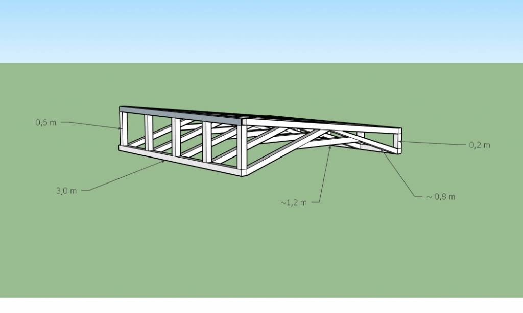

Mir geht's hier um die Dachform.
2016/20160316482295.JPG
Wäre so etwas realisierbar (Statisch)? Oder müssen es "klassische" Dachbinder sein?
Mein Problem ist halt, dass ich niedrige Seitenwände brauche, kombiniert mit mind. 1,8m Höhe in der Mitte des Dachs. Die kurzen Zugstreben in der Mitte sind bei dieser Planung auf 1,85m. Lieber wäre es mir ohne diese (dann hätte ich 2,0m Luft nach oben), jedoch denke ich nicht, dass das Dach dann stabil genug ist.
Belegt wird das Dach wohl mit Trapezblech, um Gewicht zu sparen.
Vielen Dank für Inputs

thohem schrieb: Wäre so etwas realisierbar (Statisch)?
an sich schon, die Zerrkräfte in Richtung der Ausleger hast du aber bis jetzt nicht abgefangen, d.h. in der Grundkonstruktion noch einpaar Dreiecke einbauen; sonst ist es ja recht aufwändig was du da machst, aber wenn die Vorgaben halt so sind...

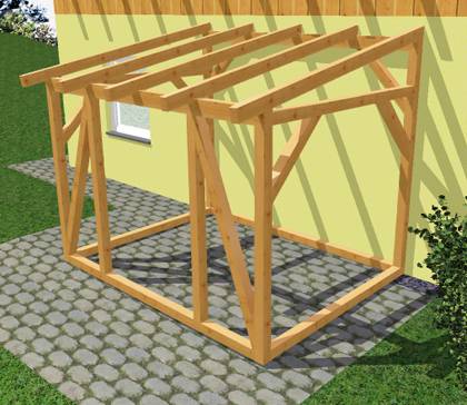

klassisch wäre das die Lösung:
2016/20160316949214.JPG

Ja die Querstreben/Dreiecke in der Grundhütte muss ich erst machen.
Ich kann die Vorgaben leider nicht ändern: Stahlsäule + Montierung + Teleskop ~ 1,7m (für evtl. spätere, größere Teleskope brauch ich Luft nach oben).
Und ich will auch die pillars of creation (M16) fotografieren (~ 20° ü. Horizont) -> Maximale Höhe der Seitenwände 1,8m.
Fürs Hobby nimmt man halt auch kompliziertere Sachen in Kauf :)
Sonst noch Meinungen oder evtl. sogar bessere Ideen?
