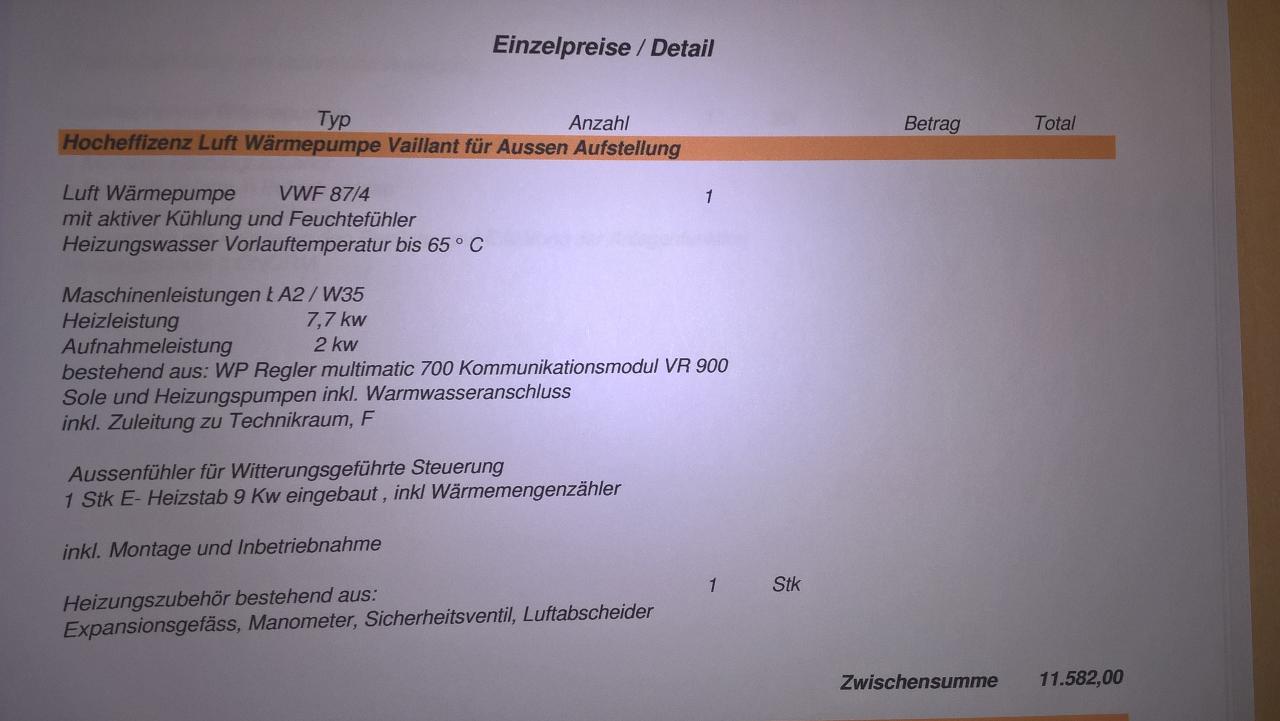

6.11.2016  (#52)
Was sagt ihr denn zu dem Angebot?

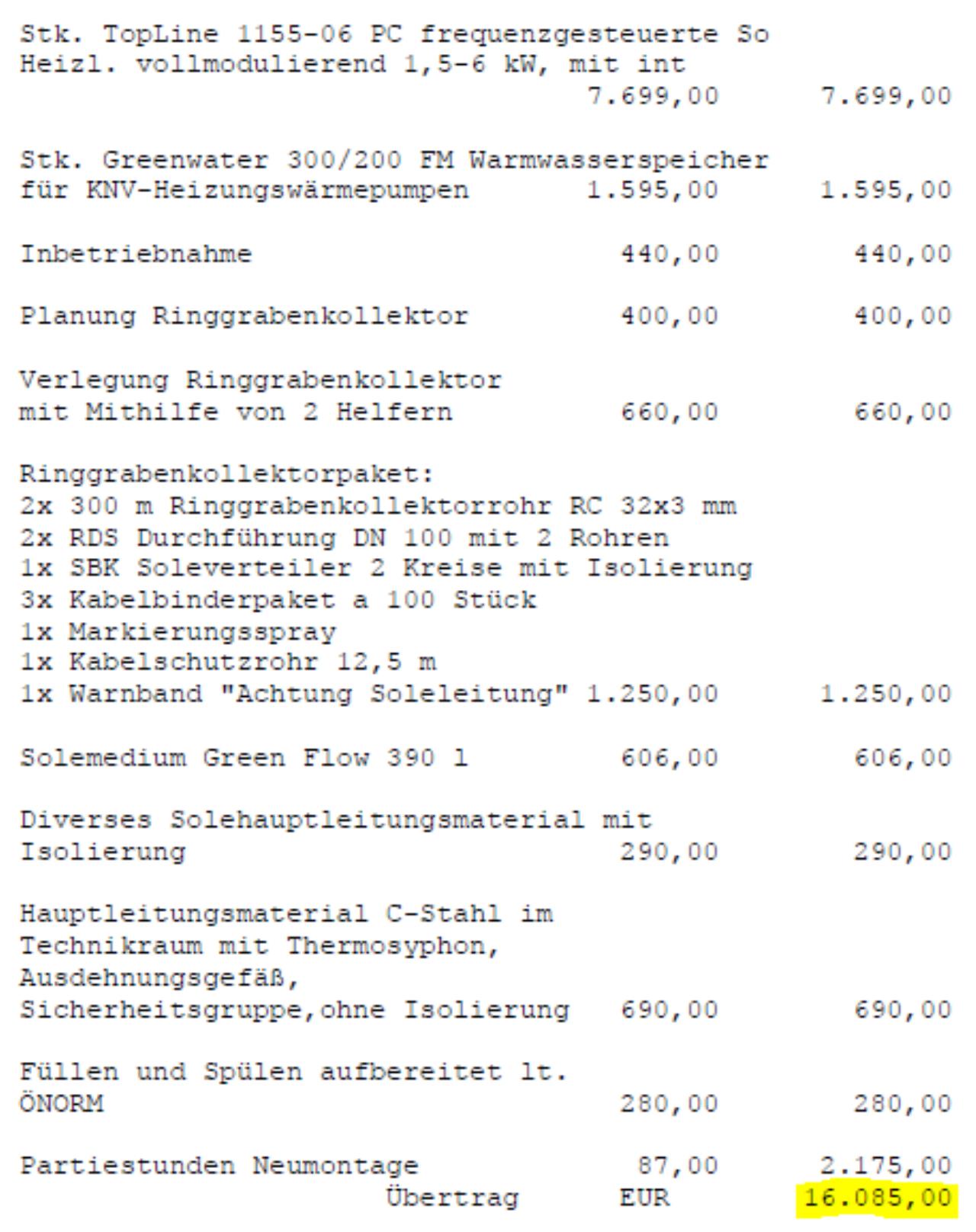

jetzt hänge ich mich hier auch mal mit meinen Preisen an - ich bin jedoch scheinbar weit von dem entfernt was arne im Eingangspost angegeben hat (Preise sind exkl.):
2017/20170911897555.png
ok, es ist hier noch die Planung voll drinnen - kA ob er da die Forumsplanung akzeptiert oder ob ich das trotzdem bezahlen muss. Aber trotzdem scheine ich hier noch ~20% über den genannten Preisen zu sein... :/
  •  grofi
11.9.2017  (#58)
Ich kenne dieses Angebot und bei mir ist es ident. Bei anderen Installateuren habe ich ähnliche Preise in den Angeboten.
  •  Lemming
11.9.2017  (#59)
die montage und befüllung ist teuer, bei mir kam material und arbeitszeit auf gesamt netto 2k, bei dir sinds 3,5k
ansonsten passen den preise, nur was die inbetriebnahme und verlegung angeht, kann ich nichts sagen.

  •  r3try
11.9.2017  (#61)
uzi10 schrieb: aber das kommt auch drauf an wieviel heizkreisleitung und wieviele hkv und stöcke usw
Aber in dem Auszug aus dem Angebot gehts ja nur um Dinge, die nicht von der Hausgröße abhängen, oder verstehe ich da was falsch? Kollektor, WP, Boiler, Montage/Intebtriebnahme... ich sehe nicht wo das so stark auseinanderdriften könnte.
