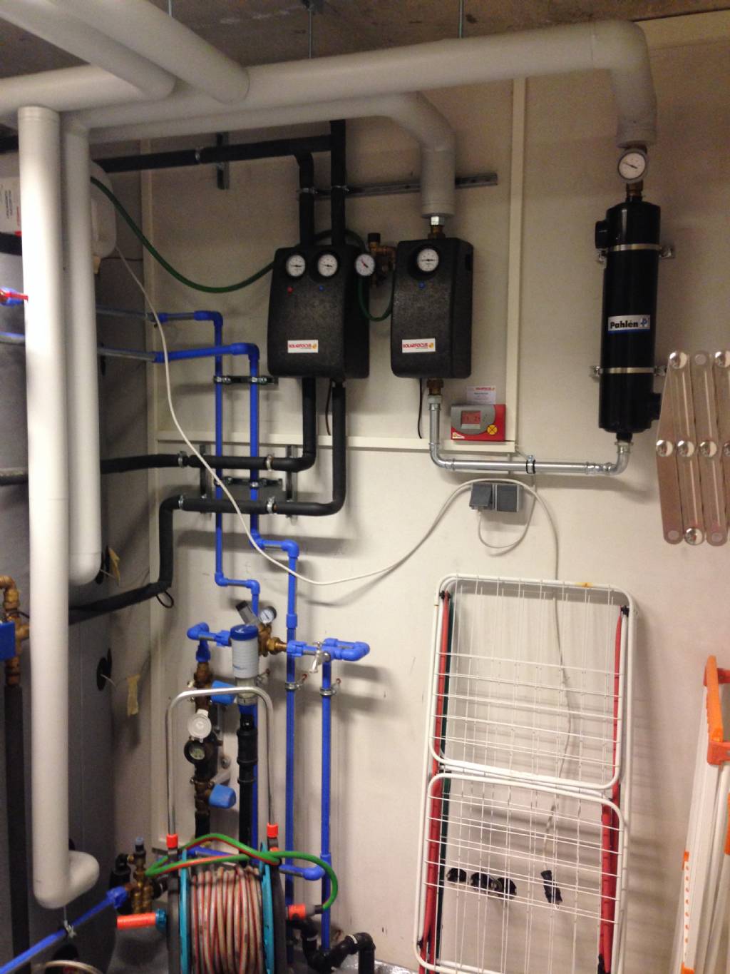

Jetzt habe ich mal sämtliche RL RL [Rücklauf] auf die selbe Temperatur eingestellt (digitaler Kontaktthermometer)
Die Raumtemperatur passt soweit in allen Räumen außer das Bad ist uns nicht warm genug.
So schauts zur Zeit an der Heizung aus mit den Temperaturen:
2016/20160126787867.JPG
Die Spreizung am FBH FBH [Fußbodenheizung]-Verteiler muss ich am Abend rausmessen wenn das wichtig ist.

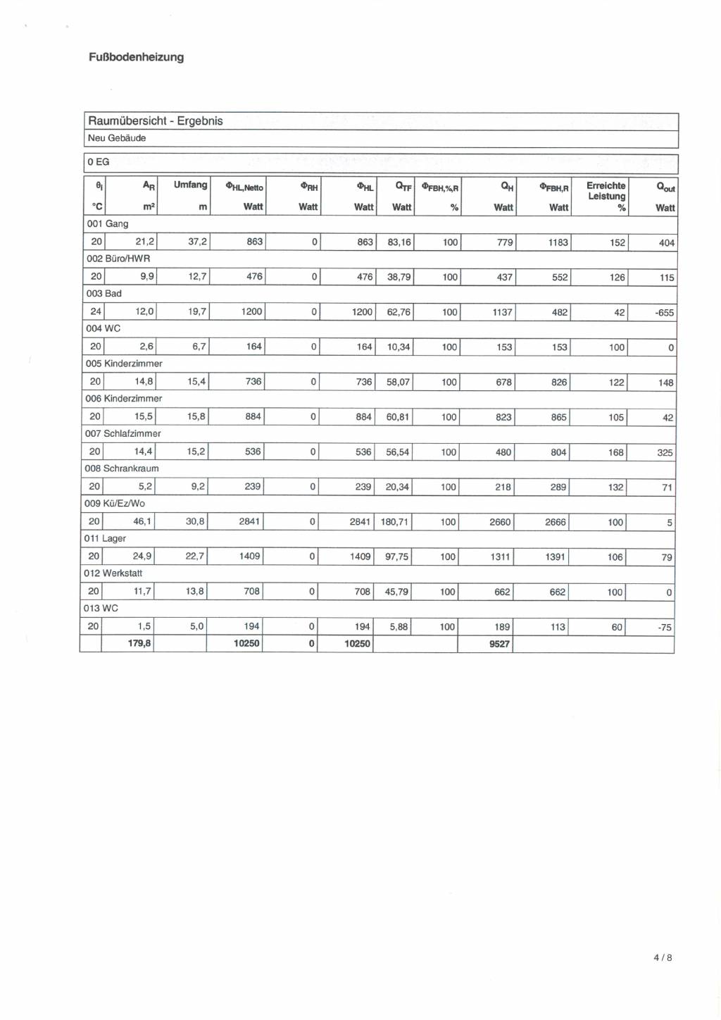

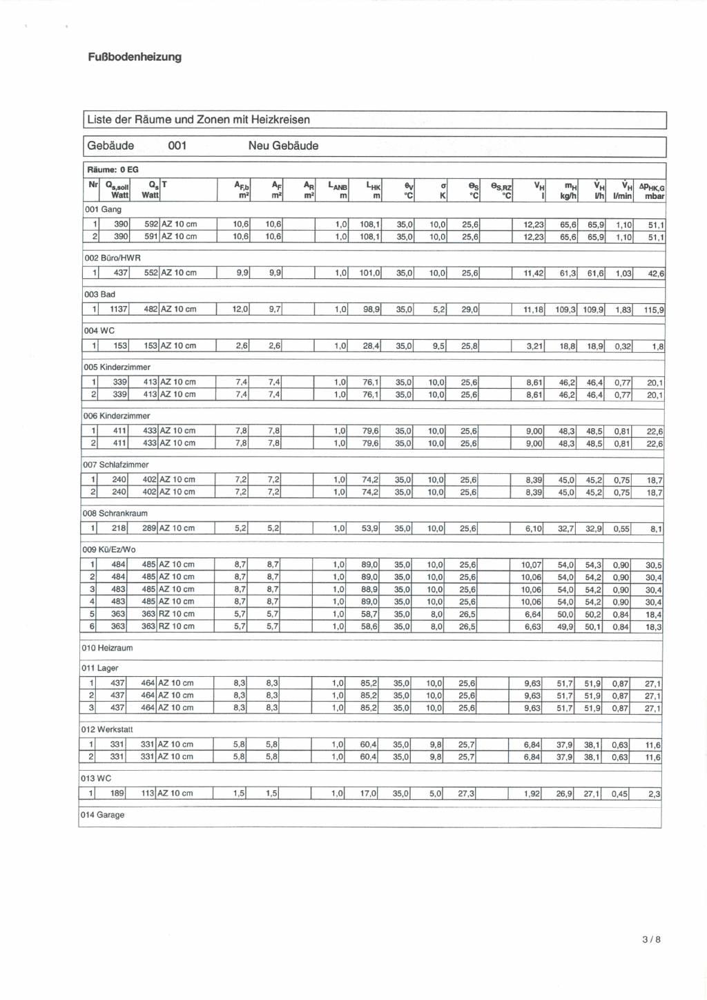

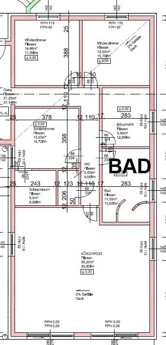

Anbei der Grundriss sowie die Berechnung.
Grundriss:
2016/20160127211910.JPG

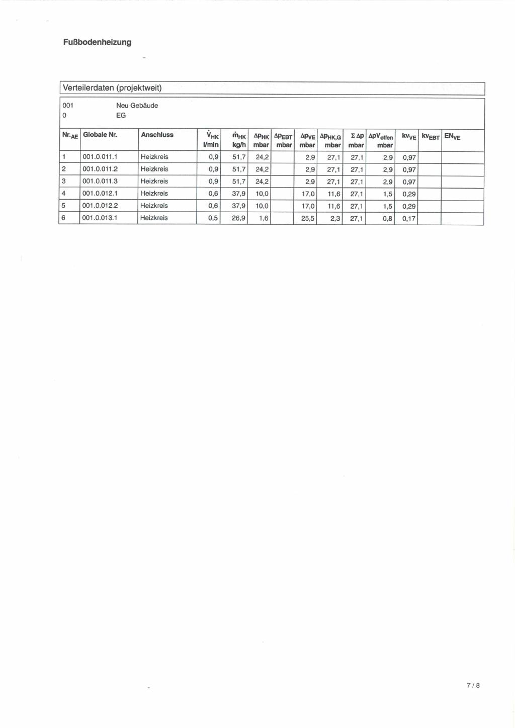

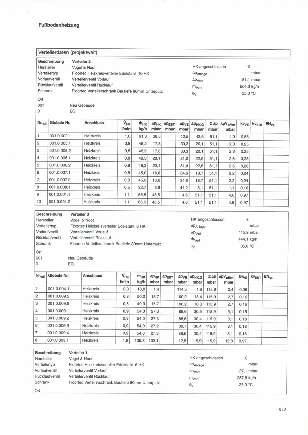

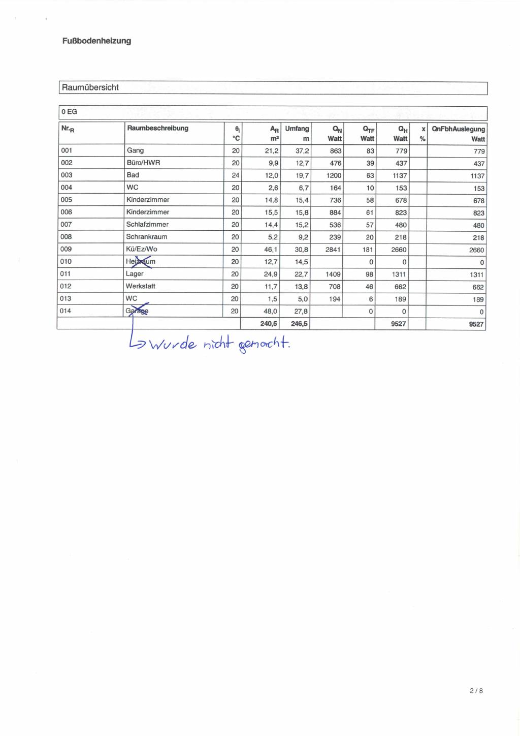

Berechnung:
2016/20160127279613.JPG
2016/20160127724147.JPG
2016/20160127333064.JPG
2016/20160127662150.JPG
2016/20160127896.JPG

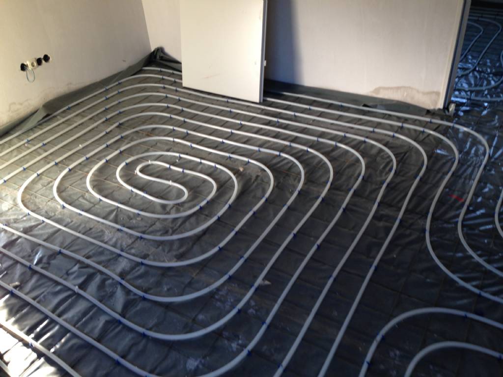

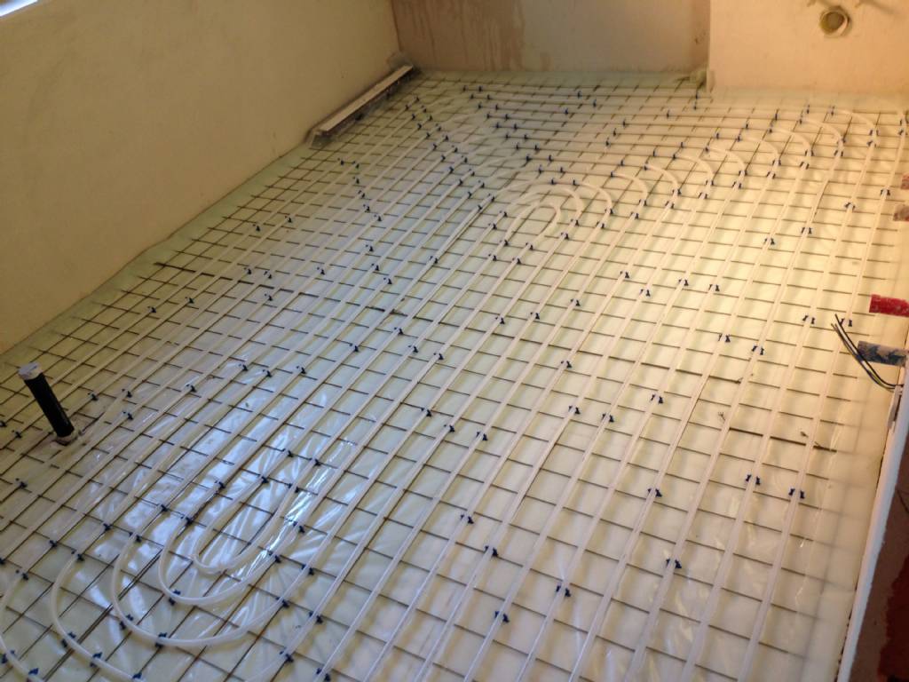

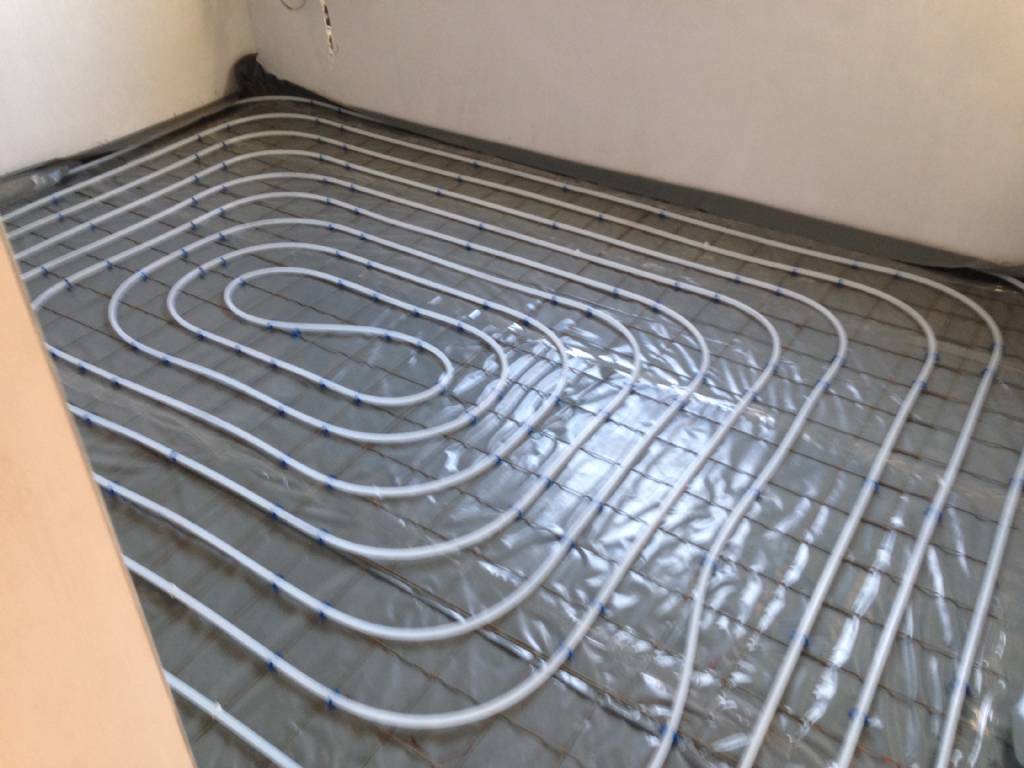

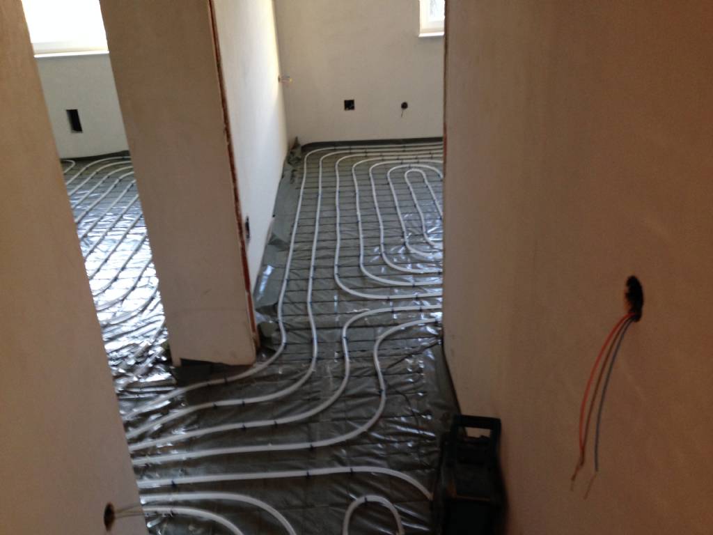

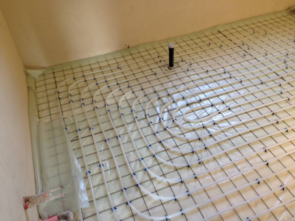

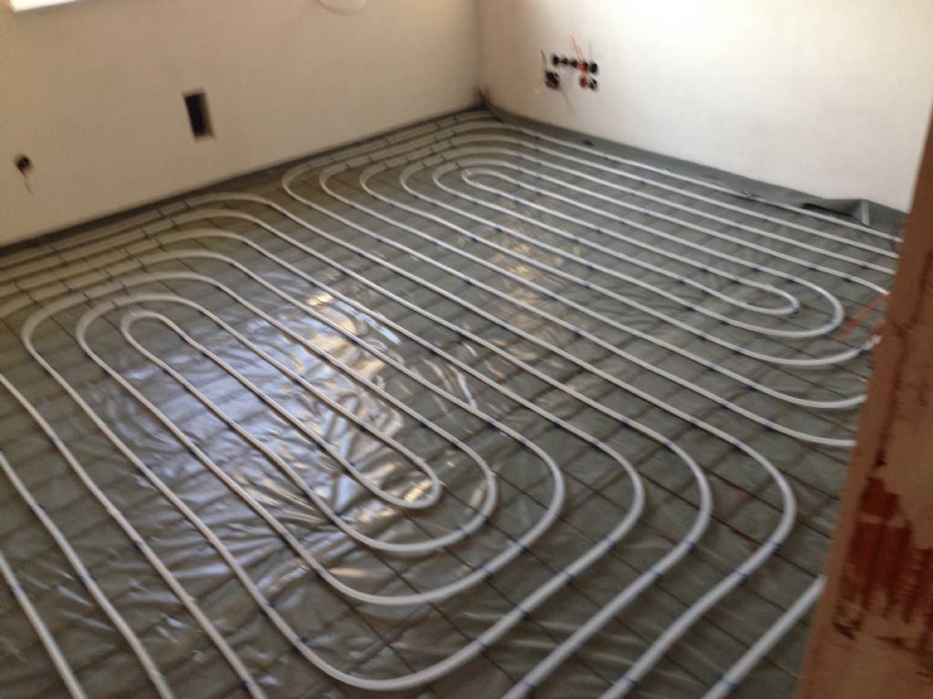

Anbei noch die Bilder von den Leitungen:

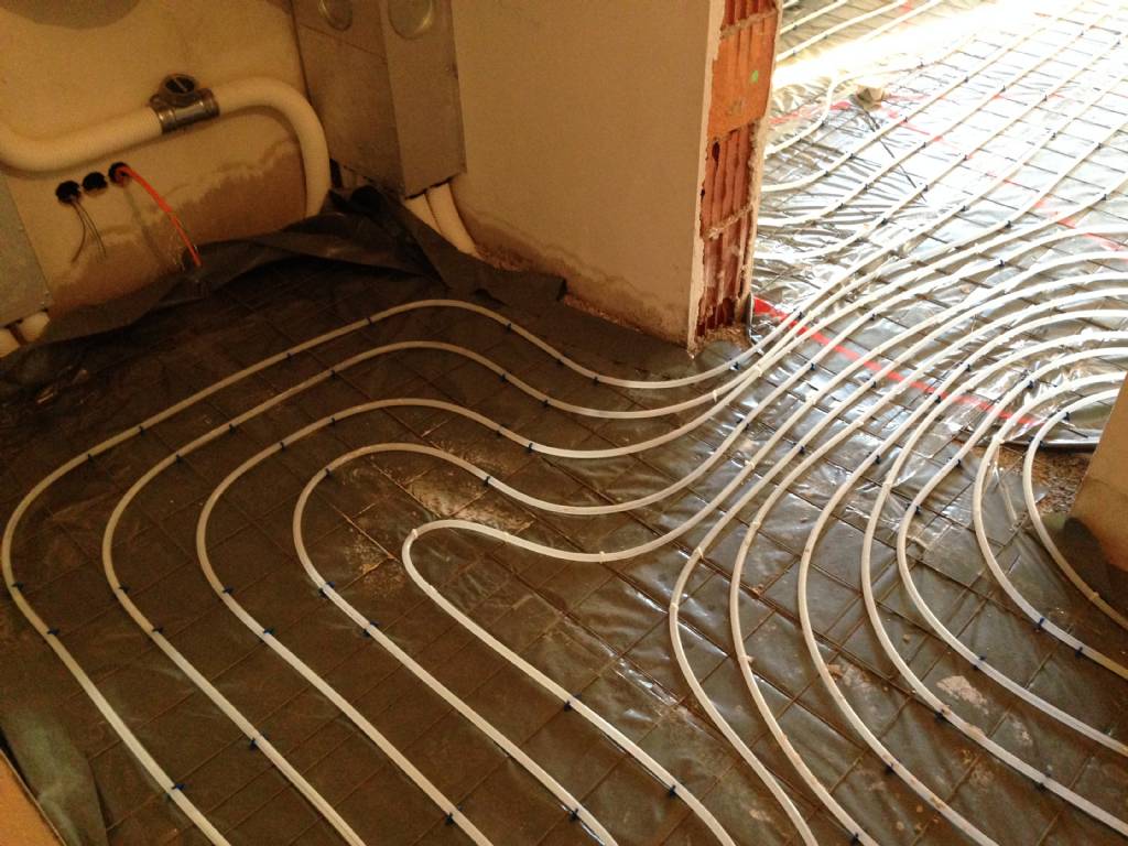

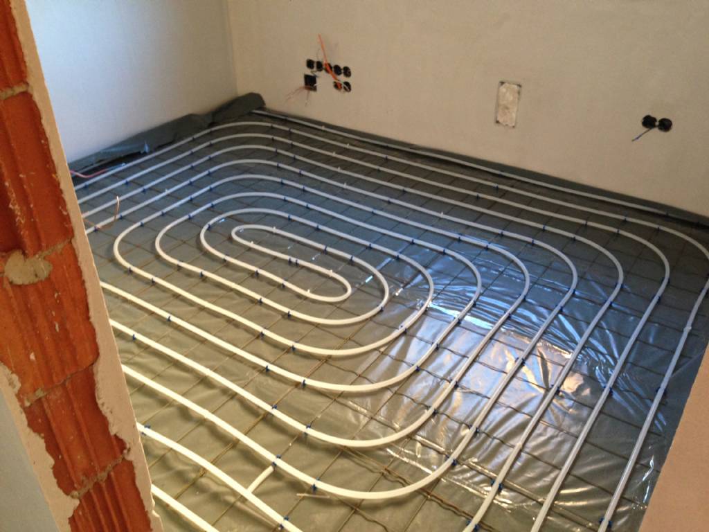

Bad:
2016/20160127900309.JPG
2016/20160127619212.JPG

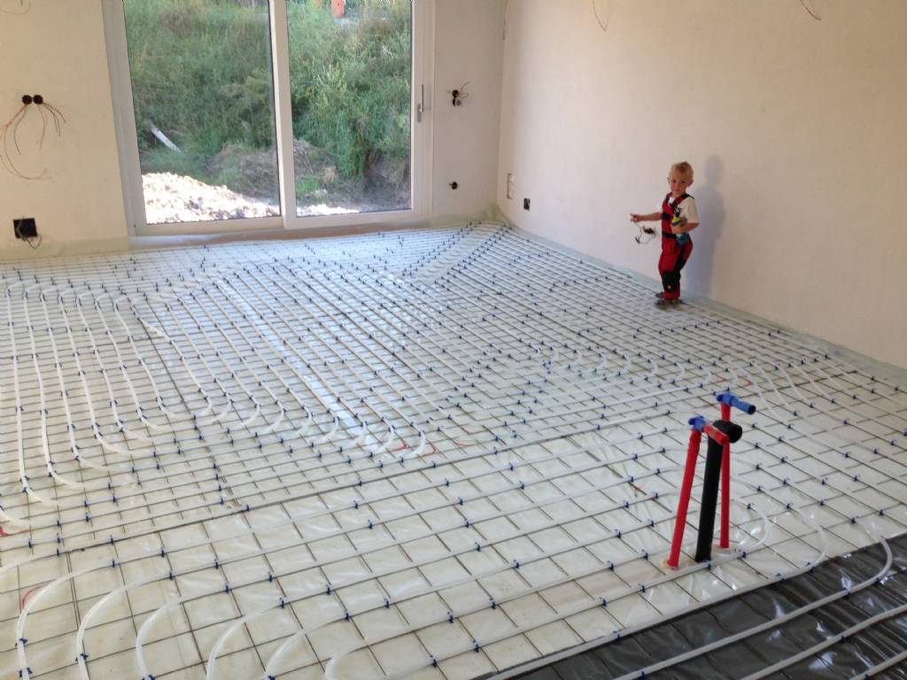

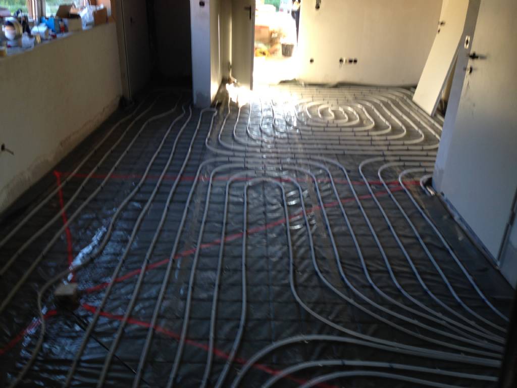

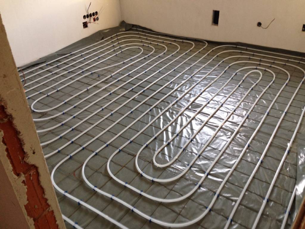

Wohnzimmer:
2016/20160127210826.JPG
2016/20160127969477.JPG

Eingang
2016/20160127447200.JPG
2016/20160127516566.JPG

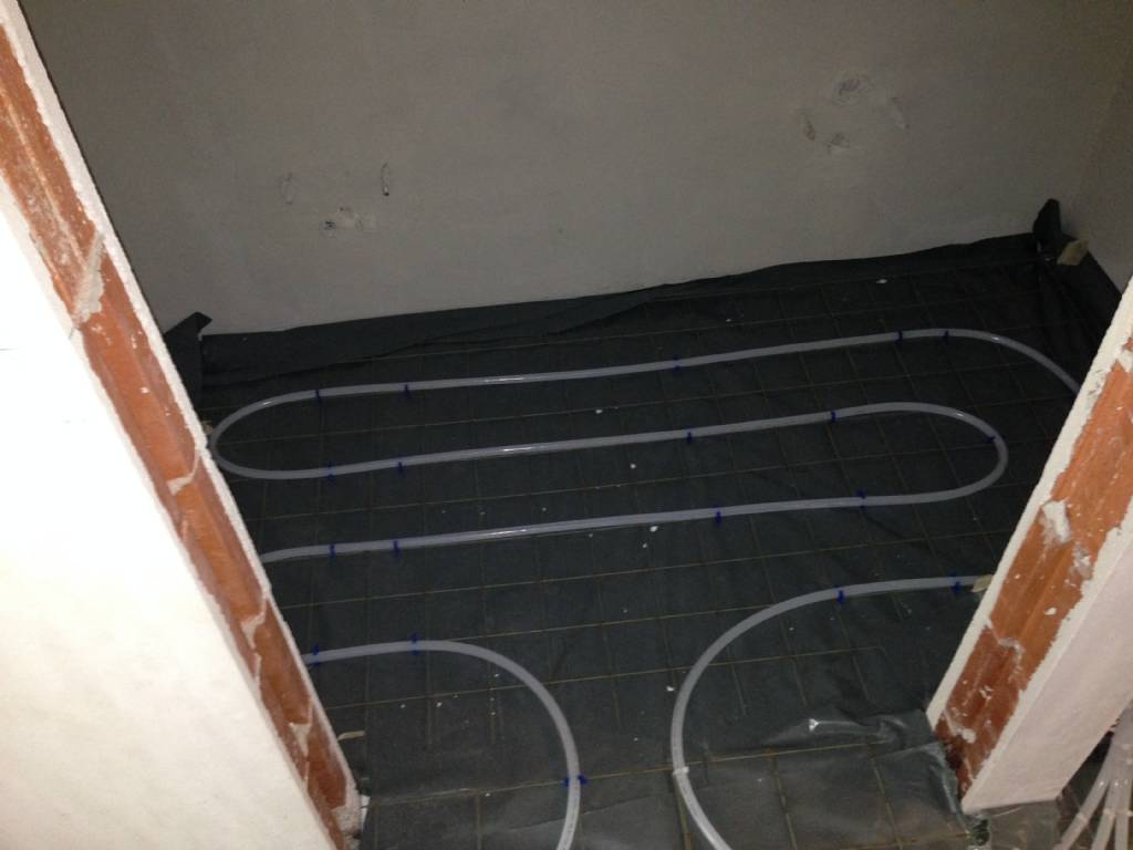

WC:
2016/20160127934474.JPG

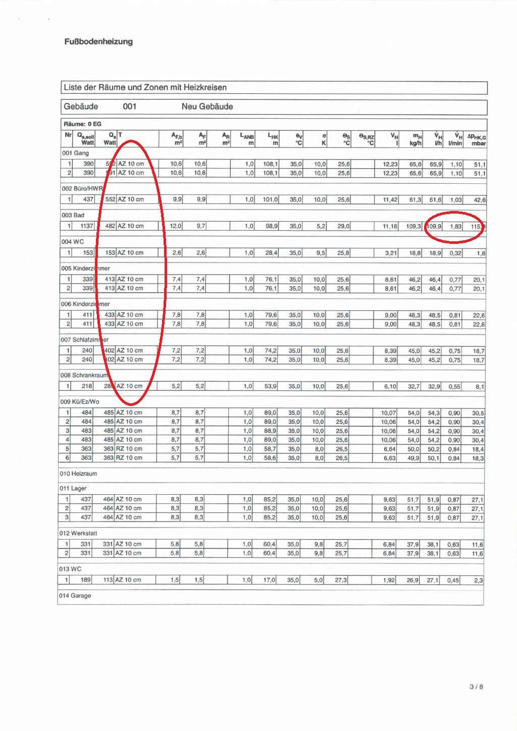

27.1.2016  (#4)
na servus geht das bei dir schnell - und sooooviel ... emoji
ein sehr gutes beispiel für eine schlechte heizkreisauslegung. software alleine reicht halt nicht.
aufgrund der viel kühler angesetzten 3 angrenzenden räume hat das bad eine extrem hohe spezifische heizlast.
gleichzeitig weniger nutzbare heizfläche.
trotzdem wird mit demselben abstand ausgelegt wie in den nachbarräumen.
das geht nur wenn man den durchfluß für diesen raum rechnerisch extrem raufschraubt.
das geht aber praktisch nicht und haut dir die gesamte hydraulik zusammen; du brauchst unnötig hohe vl-temperaturen und alle anderen kreise müssen unsinnig weit gedrosselt werden.
trotzdem kriegt das bad nicht einmal die hälfte seiner heizlast gedeckt (!).
richtig wäre gewesen im bad enger zu verlegen (2 kreise) und zusätzliche flächen zu erschließen...
wurdest du nicht darauf aufmerksam gemacht daß hier zusatzmaßnahmen im bad nötig sind? sagt die berechnung klar aus.
2016/20160127493175.JPG
überall gleicher verlegeabstand. daraus folgt im bad der 2-3-fache volumenstrom wie in den anderen kreisen - dieser ausreißer haut dir die hydraulik zusammen...

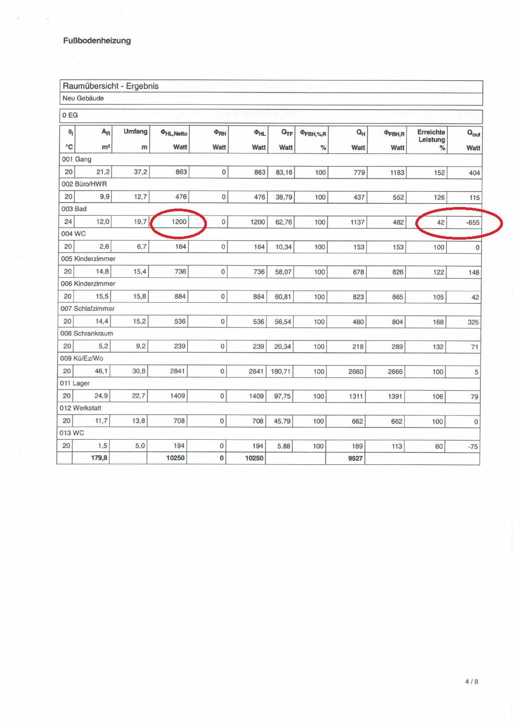

2016/20160127884776.JPG
gigantische 1,2kw raumheizlast im bad, gedeckt werden davon durch die fbh aber bloß 42%
man könnte hier die 3 umgebenden räume um 1° anheben um das bad weniger zu kannibalisieren. das senkt die heizlast im bad.
nächste stufe wäre dann eine zusätzliche heizfläche (infrarot oä...)
die verlegung der fbh ist außergewöhnlich sauber.
hast du das selber gemacht?

27.1.2016  (#6)
Nemesis schrieb: Verstehe ich das jetzt richtig das die FBH FBH [Fußbodenheizung] im Bad einfach zu gering ausgelegt ist?!?
Hab ich da keine wirtschaftliche Möglichkeit den Raum auf mehr Temp. zu bringen?
ja, ist sie.
wie gesagt lt berechnung erreichst du nicht einmal die halbe raumheizlast mit der fbh, und da ist die hydraulik schon auf kante gestrickt...

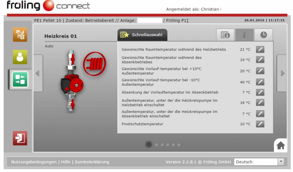

Wie sehr würde sich 1) auf den Energieverbrauch auswirken?
Angenommen ich erhöhe die VL VL [Vorlauf] bei -10C von 40 auf 50C (wobei die 40C ja eh schon recht hoch sind oder?? )
