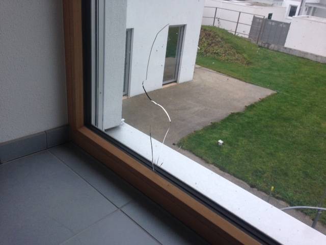

bei mir ist in den letzten Tagen / Wochen (genau weiß ich es nicht, weil immer ein unbenutzter Sessel davorstand) das innerste Glas eines dreifach verglasten Fixelementes (von Nosko) gesprungen.
2015/20151201121151.JPG
Das Element befindet sich im ersten Stock und ist ca. 2x2,4 Meter groß. Das kann demnach niemals von innen getauscht werden.
Wird da irgendwie der Rahmen geöffnet und nur die Scheibe getauscht oder kommt auch der Rahmen raus ?
Hat jemand Erfahrung ?

jedenfalls nicht mehr den Sessel davorstellen. Der war die Ursache für den Schaden...
Normale Fixverglasungen haben innen eine Glasleiste die raufgeklipst wird und das Glas hält...
Händisch wird man die nicht mehr tragen können ... ;-(

der Fensterbauer oder -monteur hat ein extra Werkzeug dafür (eine dicke Spachtel) und kann die 4 Leisten um die Scheibe abknipsen. Die alte kann man wegtragen, vorher einfach zerschlagen. Nur die neue sollte wieder ganz in den alten Platz, da gibt es aber Kräne die je nach Bedarf die Scheibe übers Haus o.ä. heben können.

Die Tür is keine 2 Meter hoch? Glaub i ned... emoji Die Scheibe kann man auch umlegen beim Tragen, leichter wirds trotzdem nicht.
Welche J.skos sinds denn? Lt Foto schauts aus als hättest innen ne Glasleiste, also Vorgehensweise siehe MinMax...

Könnte durch einen Klotzungsfehler (zu stark eingespannt) entstanden sein. Beim Tausch darauf achten ob beim Sprung geklotzt wurde (sollte eigentlich näher bei der Ecke sein).
Ohne Kran wirst das nicht tauschen können - habt ihr vermutlich bei der Erstmontage auch so gemacht. Das Ding wird so um die 310kg haben (zumindest wenn die Vorschriften was Absturzsicherheit betrifft eingehalten wurden). Das trägt man zu sechst - aber nicht ein Stiegenhaus hinauf.
Und bitte nicht die alte Scheibe zerschlagen -> Boden kaputt, Splitter überall im Garten etc.

Warum der Sessel schuld war? Möglich is es jedenfalls und gar nicht so selten.
Guck mal da rein: Merkblatt thermischer spannungsbruch (Google).
Tauschen ist lustig, hatte das Vergnügen noch im rohbau (Bad Luck), im EG. Das Glaspaket wiegt in etwa 180kg in dieser Größe.

Wir haben selbiges beim Sitzbankfenster geschafft ... Polster an die Scheibe gelehnt ... Sonne kam, Sonne ging, knacks. Der Riss ist bei einem Nagel der Glasleiste gestartet, hat sich beim Einschießen im Lärchenholz vergangen. Wär früher oder später aber auch ohne der Sollbruchstelle gesprungen, die thermischen Spannungen sind enorm.
Element hat ungefähr diesselbe Größe wie Deins, Gewicht der Dreifachverglasung 176kg ... allerdings ohne VSG/ESG. Glas zerdeppern ist Horror ... habens gemacht, inklusive zerschneiden der Abstandshalter. Glas springt unkontrolliert und zerlegt sich - wennst Pech hast - schon beim Ausbauen. Glasleisten zerschneiden ist der Oberspass ... ein Job für nen ritzlustigen Borderliner ... und allüberall danach die Füllung der Abstandshalter, so feine Kügelchen. Bloss ned selber rangehen.

Fixelement bei dem Profil wird von innen verglast - wie schon geschrieben.
Inwiefern könnte der Sessel schuld sein dyarne ??
Thermischer Spannungsbruch durch Hitzestau zwischen Sessel und Glasscheibe, wobei ich mich da jetzt nicht zu weit "aus dem Fenster lehnen" möchte.
Der Austausch der Verglasung wird schon ein bisschen was kosten (ich rede da nicht von ein paar Hundert Euro, sondern das wird 4-stellig!).
Anhand des Rissbildes kann ein Sachverständiger erkennen, ob es sich
a) um thermischen Spannungsbruch (= in weiterer Folge "Eigenverschulden"),
b) um Spontanglasbruch (= Herstellungsfehler, vor allem im Kantenbereich),
c) um Montagefehler/fehlerhafte Verklotzung des Glaspakets, oder um
d) manuellen Schaden
handelt.
Je nachdem zahlt das dann die Versicherung (sofern vorhanden), der Hersteller, der Händler/Monteur oder du selbst.
Ich komme hier - wenn tatsächlich absturzsicher - auf 8 - 6 - 6 mm Glaspaket, das entspricht dann etwa einem Gewicht von 250 kg.
Durchs Stiegenhaus tragt man sowas nicht (geht sich vermutlich auch größenmäßig nicht aus), von außen kann man es aber via Kran/Steiger/Gerüst/was auch immer/ einfädeln.
Hinfällig, wenns tatsächlich absturzsichere Verglasung ist. Die mag Gawan nicht zerschlagen.
@Gawan: Nur zur teschnischen Information folgende Zeichnung:
http://www.kellerfenster-online.de/mobile/grafik/FoFkompakt.jpgBildquelle: http://www.kellerfenster-online.de/mobile/grafik/FoFkompakt.jpg
Das wäre jetzt zwar ein PVC-Fenster, aber das Prinzip ist das selbe:
Innen kann man die Glasleiste abnhemen. Das Glaspaket ist schmäler als die Innenlichte des Rahmens, daher kann man das Glaspaket tauschen, ohne den Fensterrahmen neu bestellen zu müssen.
Der schmale Teil mit dem (X) zeigt die Verklotzung, die ist zuständig für die Lastabtragung des Glaspakets hin zum Rahmen.

Romeo Toscani schrieb: Ich komme hier - wenn tatsächlich absturzsicher - auf 8 - 6 - 6 mm Glaspaket, das entspricht dann etwa einem Gewicht von 250 kg.
bei 2m Breite und 2,4m Höhe wirst VSG aus mind. 2x5mm brauchen (ich hatte das schon vom Statiker vorgeschrieben bekommen bei wesentlich kleineren Abmessungen - würde mich also nicht wundern wenn man sogar 2x6mm benötigt). Wobei es schon egal ist ob 250kg oder 300kg - das Handling ist das selbe.
Der Glasaufbau sollte aber aus dem Angebot/Rechnung ersichtlich sein - würde mich echt interessieren ob hier den Vorschriften entsprechend gearbeitet wurde...
Romeo Toscani schrieb: wenns tatsächlich absturzsichere Verglasung ist. Die mag Gawan nicht zerschlagen.
die VSG mit der 0,76mm PVB (wenn wirklich VSG dann vermutlich nur mit 0,38 ausgeführt) würde er nicht schaffen - aber die anderen beiden schon. Ich hab grad selbst so eine Fixverglasung zum Austauschen - werde mir Schutzbekleidung samt Schutzbrillen besorgen und dann in der Mulde versuchen da durchzukommen (wobei meine Scheibe ebenerdig eingebaut war, also nur die einfach Folie hat - aber dafür aussen und innen).

Also das wird sich wohl nur mit Kran tauschen lassen. Welche Farbe hat der Sessel denn? Wenn er dunkel ist und sehr nah an der Scheibe stand und die Scheiben nicht ESG sind, ist es durchaus wahrscheinlich, dass das die Ursache ist. War ja ziemlich sonnig in letzter Zeit. Wichtig wäre hier, dass alle 3 Scheiben ESG sind, um thermischen Spannungsrissen vorzubeugen. Oder halt einfach nicht teilverschatten (das gilt auch für Rollos/Raffstores).
Wir hatten vor einigen Jahren einen Riss in einer Fixverglasung mit ähnlicher Dimension mit ca. 230 kg. War ein Josko Fixframe Element mit VSG/ESG/ESG Verglasung. Das hatte in Summe etwas über 6.000 Euro gekostet (durch die Versicherung gedeckt). Durch die Einbausituation haben wir den größten verfügbaren Prangl Autokran benötigt. Mit 25 Meter Ausladung und bei dem Gewicht ist sich das gerade noch so ausgegangen. Das war wirklich ein Mordskran für das bisschen Glas. Händische Montage kannst du bei dem Gewicht vergessen. Das geht nur noch per Kran, vor allem, wenn es im OG ist. Wir hatten damals nebst dem Kranführer noch 5 Mann von Josko für die Montage vor Ort. Sowas montiert sich halt nicht mehr mit einem 2-Mann-Team. Ein Sachverständiger der Versicherung war beim Wechsel auch noch dabei, weil bei solchen Kosten wollen die sich natürlich gerne beim Hersteller oder Monteur abputzen. Gab aber keinen sichtbaren Grund für den Riss. Das musste die Versicherung also wohl selbst schlucken ...
