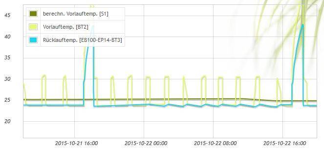

wie gut so eine fbh als puffer funktioniert sieht man an folgender kurve:
2015/20151124923579.JPG
der berechnete vl liegt außentemperaturgeführt bei 25°. das türkise ist der rl aus der fbh mit 24°. er ist immer ein abbild der estrichtemperatur.
auf diesen rl packt die wp ihre leistung als spreizung drauf, hier hebt sie den rl um 6k von 24° auf 30°. dies ist der ockerfarbene vl.
man sieht wie gering, kaum wahrnehmbar die schwankung der rl-temperatur ist. diese pendelt gerade um 1°.
das ist die minimale hysterese mit der der estrich ge- und entladen wird.
ein perfektes system - effizienter geht’s nicht.

der estrich ist ein extrem großzügiger speicher. du siehst ja im obigen logdiagramm ist die schwankung der rl-temperatur knapp 1k. das ist ja gar nix...
man muß den puffer estrich nur richtig nutzen:
- fbh planung
- hydraulischer abgleich

topstyling schrieb: sollte die 80minuten aktuell am Stück laufen und 40m stehen.
ja, oder halt 60/30 oder 100/50
anhand der laufzeiten bei bestimmten temperaturen oder der gesamtlaufzeit (~ 2000h pro winter) siehst du wie die dimensionierung paßt...
