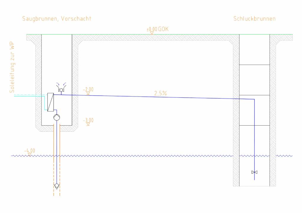

doch es gibt einen königsweg um dieser diametralen zielanforderung zu entkommen.
bei brunnentiefen bis 8m kann man sich den saugheber zunutze machen um das wasser ganz ohne pumpenleistung in die höhe zu bekommen.
der saugheber funktioniert wie eine waage, das wasser das in den schluckbrunnen runterfällt zieht auf der anderen seite das im saugbrunnen hoch.
2015/20150902972453.JPG
einen saugheber hat jeder bei seiner heizung im einsatz; jeder heizkreis funktioniert nach diesem prinzip. das heizwasser dass die steigleitungen rauf muß wird von dem auf der gegenseite runterfallenden gehoben. voraussetzung dafür ist ein geschlossenes und luftfreies system.
darum bricht die zirkulation im heizkreis zusammen wenn er nicht entlüftet ist. Auch werden heizkörper erst warm wenn man sie entlüftet und damit für zirkulation sorgt.
besitzer einer sole-wp haben sogar 2 saugheber; jeder solekreis funktioniert nach diesem prinzip, auch in tiefensonden. daher kommen auch 200m tiefe solebohrungen mit pumpenleistungen von 100-200w aus.
die umwälzpumpen – der name sagt es schon – müssen hier nur den druckverlust der rohrleitung überwinden um das wasser umzuwälzen.
wenn man mit dem saugheber als unterstützung der quellpumpe einer ww-wp arbeitet ist es möglich mit einer leistung von weniger als 100w 2-3000 l/h zu fördern.
umgelegt auf den autovergleich wäre das bloß ein kleinwagen, der - jetzt dafür im 5. gang – die benötigten 120 km/h fährt.
wie kann man jetzt in einem brunnenkreis ein geschlossenes system installieren?
dazu ist es nötig, dass der schluckschlauch - ebenso wie der saugschlauch - unter die wasseroberfläche eintaucht. dann kann weder von vorne noch von hinten luft ins system, man muß nur einmal entlüften und dann läuft der saugheber – als geschlossenes system im unterdruck.

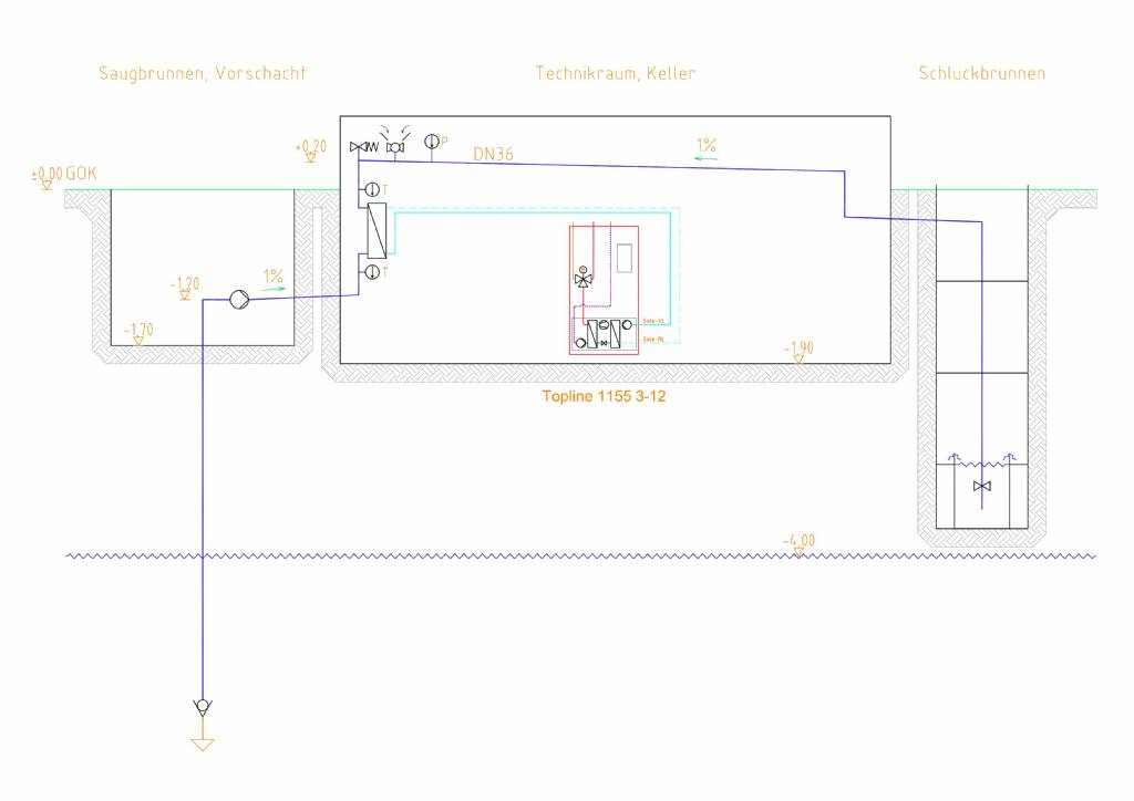

ich möchte hier als konkretes beispiel die saugheberanlage zeigen, die wir in den letzten wochen bei einem freund installiert haben.
es handelt sich um ein fast 50 jahre altes 2-familienhaus, bisher wurde mit gas und zuletzt mit stückholz geheizt.
die herausforderung war die vorgegebene bauliche situation, die brunnenleitung musste einmal quer durchs haus durch. der saugbrunnen wurde im vorgarten neu gebohrt, hier konnte die alte senkgrube vorm haus als brunnenvorschacht genutzt werden.
der wasserstand ist rund 4m unter GOK, gebohrt wurde bis 10m.
die optimal passende wp, die neue modulierende knv/nibe mit 3-12kw war leider bis zuletzt (noch) nicht lieferbar, so wurde die nächstgrößere gewählt. bei einem unteren leistungsbereich von 4kw für das mäßig sanierte große 2-familienhaus trotzdem eine gut passende wahl.
Die installation wurde in eigenleistung ausgeführt und zeichnet sich vor allem dadurch aus was alles weggelassen wurde:

also eine direktheizung in die beiden kreise der alten einrohrheizung. da die wp bloß 40l wasser als mindestvolumen benötigt ist das möglich.
die einfachsten systeme sind immer die effizientesten – insbesonders bei wärmepumpen:

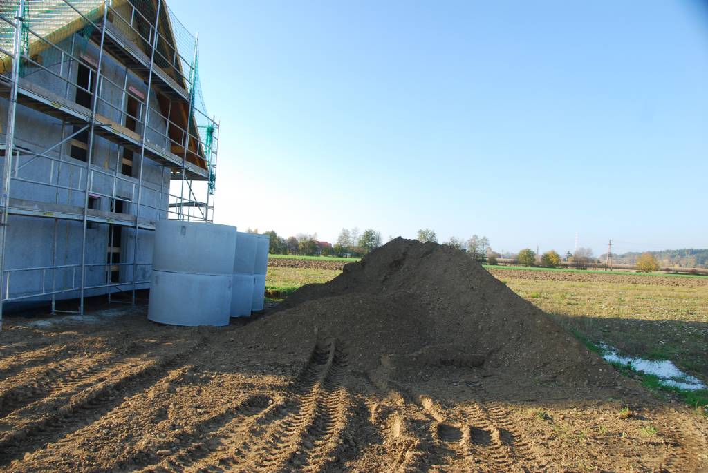

der schluckbrunnen wurde hinter dem haus auf der anderen seite im garten auf sehr kostengünstige art errichtet: 3 baggerstunden und ein paar schachtringe genügten.
seit ein paar jahren werden von allen großen herstellern nur mehr ww-wp mit zwischenkreis (systemtrennung) verbaut. es hat einfach zu viele schäden mit durchkorrodierten wärmetauschern gegeben auch wenn die von den herstellern vorgeschriebenen wasserwerte eingehalten wurden.
bei einer direkt durchflossenen ww-wp ist ein durchkorrodierter wärmetauscher ein totalschaden. wasser kommt in den kältekreis , der kompressor ist schrott.
bei der systemtrennung setzt man als wp eine sole-wp ein, der kurze solekreis holt sich per externem wärmetauscher die energie vom brunnenkreis. hier liegt das risikopotential bei aggressivem wasser nur beim externen wärmetauscher und damit sehr überschaubar…

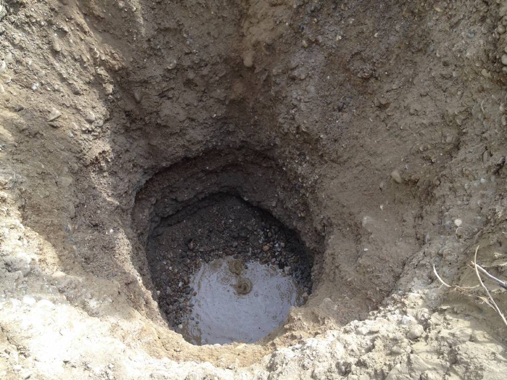

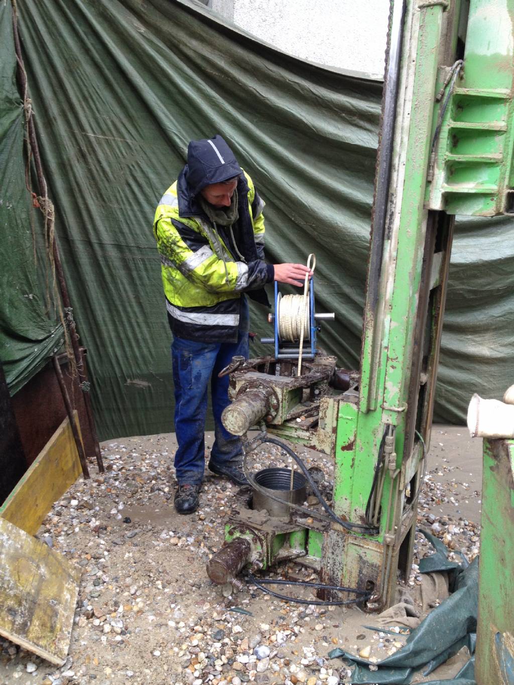

trockenspülbohren...

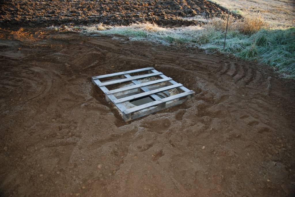

baggern bis zur wasseroberfläche
2015/20151026670329.JPG
juhuuuuuu ... wasser!

der schluckbrunnen aus schachtringen...

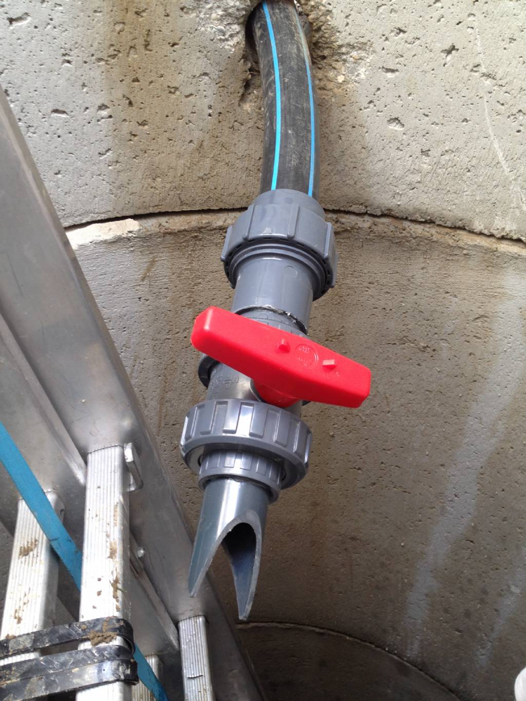

der schluckrüssel...
2015/20151104710933.JPG

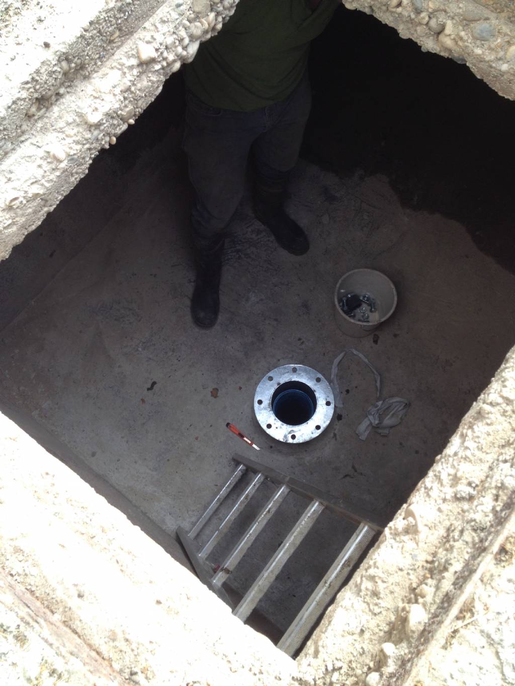

die ehemalige senkgrube als vorschacht und der neue brunnenkopf...

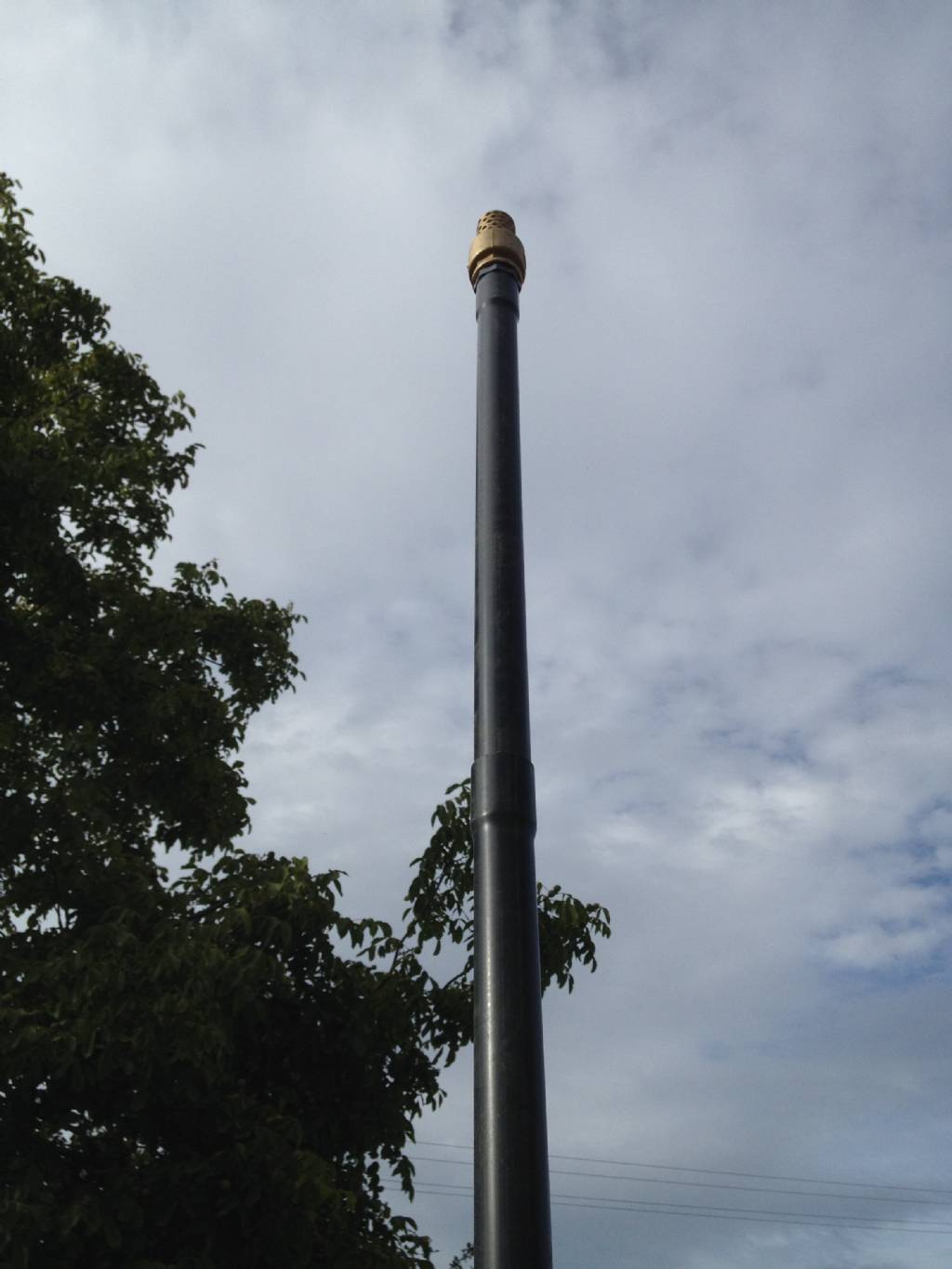

der saugrüssel mit rückschlagtventil...
2015/20151104906123.JPG

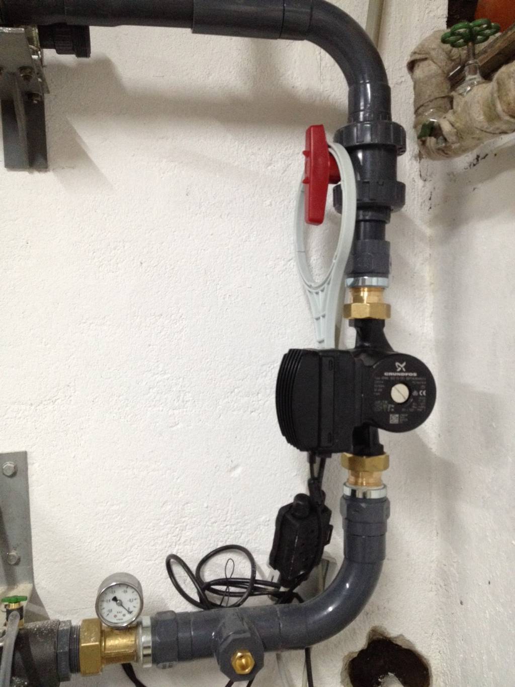

zur installation im haus...
saugleitung -> filter -> umwälzpümpchen -> wärmetauscher brunnenkreis/solekreis ...
2015/20151104576091.JPG
2015/20151104953532.JPG
ein besonderes gustostückerl - ein transparentes rohrstück an der höchsten stelle um wasser, vaakuum und luft zu kontrollieren...
2015/20151104527949.JPG

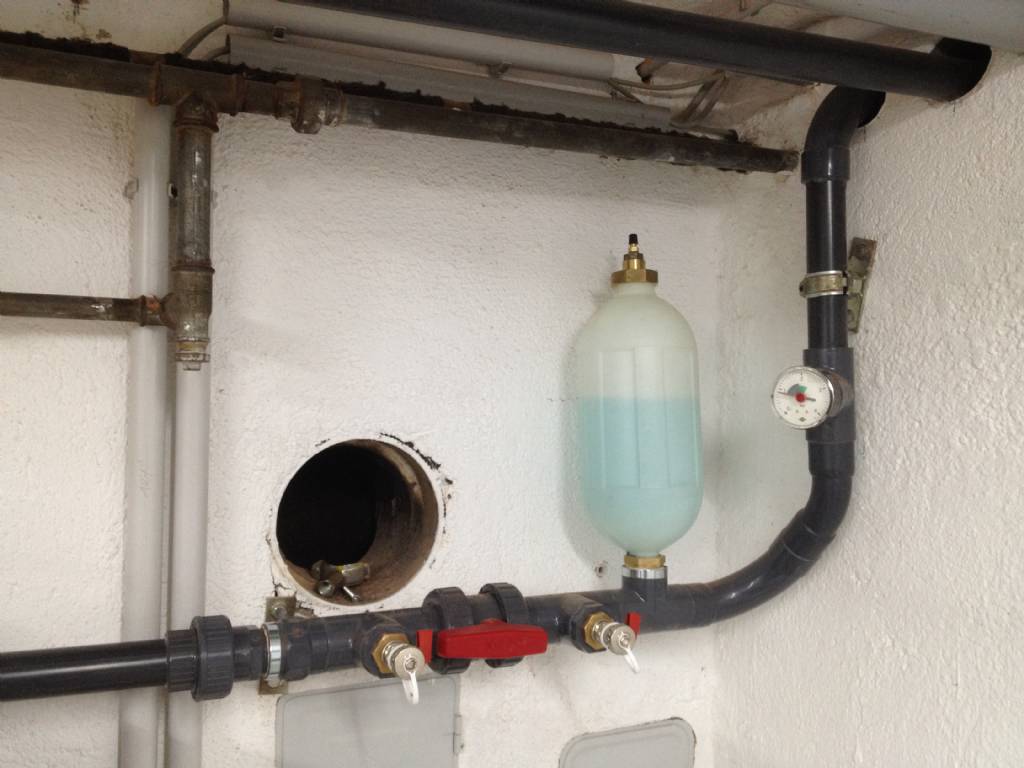

solezwischenkreis mit ausgleichsgefäß und spülvorrichtung
2015/20151104587260.JPG

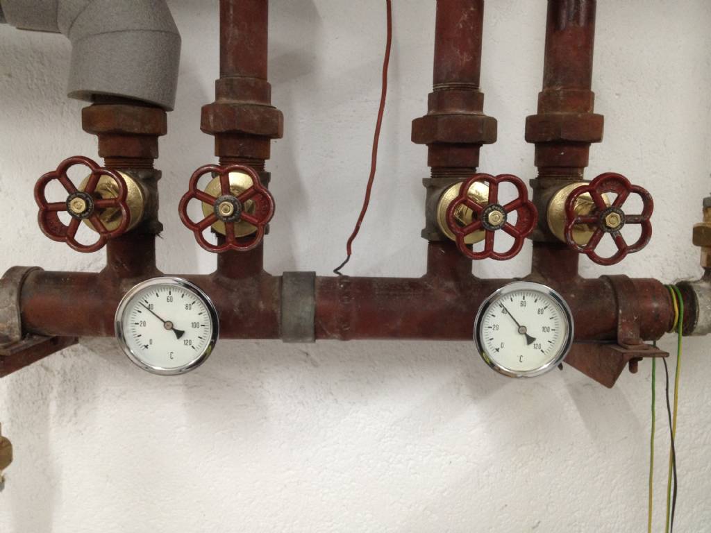

alt trifft neu - eine minimalistische installation. die wp fährt direkt in die alten heizkreise ...

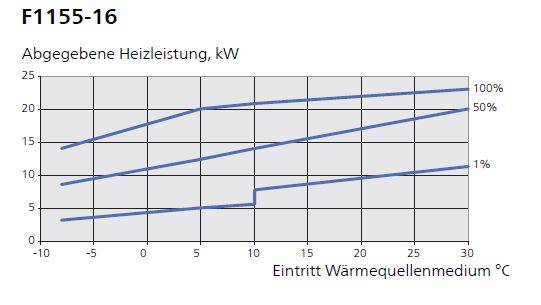

Was mich an der 16er etwas irritiert, ist, daß bei (euren) 13° Soleeingang die Mindestleistung laut Diagramm schon ca. 8kW beträgt:
2015/20151105264171.JPG
Ist das gefährlich, daß die supermodulierende WP WP [Wärmepumpe] in der Übergangszeit zu takten anfängt, oder lässt sich das über die Integralregelung auffangen?

hab fälschlich von den leistungsgrenzen beim einsatz als solepumpe (0°) geschrieben...
Meinereiner schrieb: Was mich an der 16er etwas irritiert, ist, daß bei (euren) 13° Soleeingang die Mindestleistung laut Diagramm schon ca. 8kW beträgt...
ja, das leistungsdiagramm der 4-16er schaut etwas speziell aus und hat einen wesentlich stärkeren temperaturgang als das der 1,5-6er.
hier schwankt die maximalleistung zwischen 0° und 10° quelle gerade von 7,5kw bis gut 8kw.

hier ein hydraulikschema der gebauten anlage...
2015/20151108233531.JPG
im schluckbrunnen ist hier ein überlauffaß dargestellt.
dies wäre der plan B gewesen, wenn wir nicht bis zum wasserspiegel runtergekommen wären. dann hätten wir in das faß zurückgeliefert, der überlauf wäre versickert.
so hätten wir dann zumindest den großteil der höhe mit saugheber überwunden...
8.11.2015  (#15)
und so könnte das ganze optiomiert im neubau aussehen, wenn 'sichtkontakt' zwischen saug- u schluckbrunnen besteht.
die brunnenleitung zwischen saug- u schluckbrunnen könnte dann gleich 2 oder mehr meter tief in der erde bleiben, entsprechend weniger müßte der saugheber leisten...

Unser Entnahme Brunnen ist nun schon gebuddelt.
Hier die Betonringe noch im Freien :
2015/20151109901316.JPG
Und da ist er schon fertig:
2015/20151109943522.JPG
Schluckbrunnen kommt noch.
Bin gespannt wie unsere Werte sein werden.
