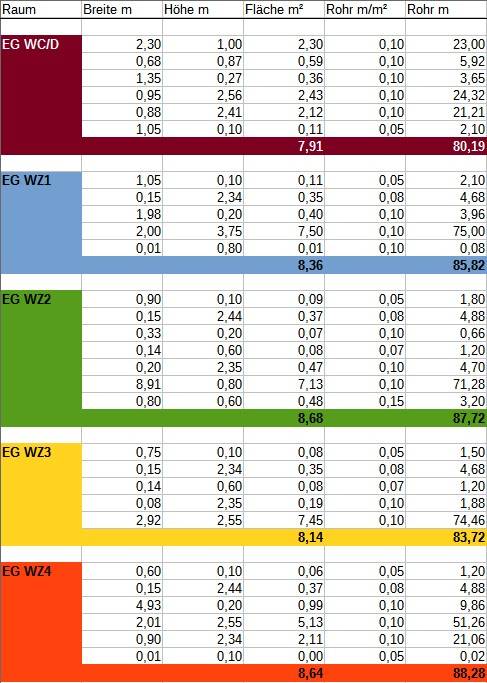

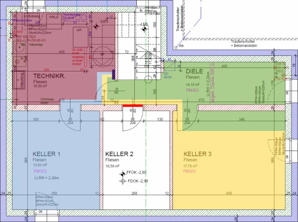

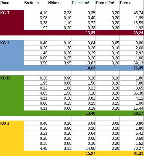

  •  brink
31.10.2015  (#1)
Hier mal das einfachste geschoss..
2015/20151031185375.JPG
2015/20151031388484.JPG
  •  Lukas91
31.10.2015  (#2)
Ich Verstehe deine Frage nicht ganz. Wie meinst du das mit dem wie legen?
Ich bin Installateur gewesen und kann dir aus Praktischer Sicht sagen das wahrscheinlich der Verteilerkasten im Technikraum ist und dann von da aus die Kreise verlegt werden.
Ich würde es so machen, von gerader Sicht auf den Verteiler rechts beginnend zu Keller 3 an der Wand entlang (10cm Abstand) und wieder retour, danach die Diele im 15 cm Vorlegeabstand, dann Keller 1 und zum Schluss den Technikraum (15 cm Vorlegeabstand), bei der Diele würde ich auch Schlaufen so gut es geht bei der Stiege mitmachen.
Ich hoffe ich konnte es dir Verständlich erklären. emoji

Danke lukas für deine erklärungen!
Das mit dem legen meinte ich, ob die aufteilung der kreise so oder anders oder oder .. gemacht werden soll. Zb habe ich einen kreis mit keller 3 verknüpft.
Mein ziel war die kreislängen nicht zu groß werden zu lassen, jedoch die kreislängen ungefär gleich.
Verlegeabstand habe ich eigentlich überall 20 cm eingeplant, nur die zuleitungen wären 10 cm.

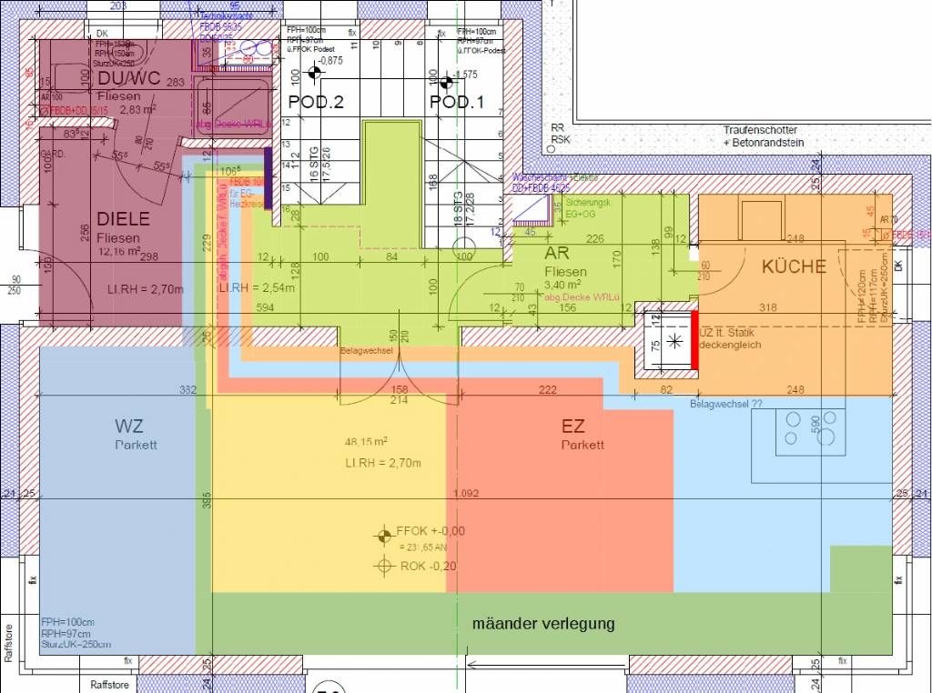

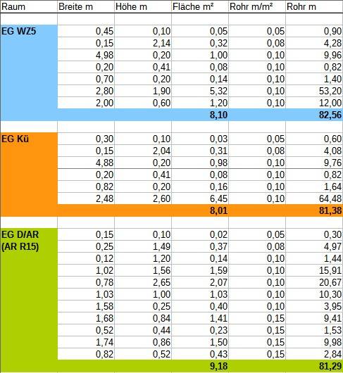

das erdgeschoss..
2015/20151101960292.JPG
2015/20151101613551.JPG
2015/20151101244243.JPG

1.11.2015  (#12)
@eggerhau .. naja, du hast kein kommentar zu meiner (naiven) planung des kg abgegeben, sondern ein statement, der so viel hieß - laien kennen sich nicht aus, es kann nur fachmann.
Dein statement ist nicht umsonst. Vielleicht lasse ich es tatsächlich.
Aber zuvor möchte ich's doch versuchen.
Wie würdest du bspw die hzkreise im kg machen?

dein konzept würde mit 30cm im keller auch noch funktionieren. aber du kommst schon mit den 20cm auf vernünftige kreislängen, darum würde ich das beibehalten.
für die längen ist die balance des gesamten gebäudes wichtig. es ist kein problem 120m kreise zu haben, oder bei dickerem rohr auch 150m. du bist eh spezialist im druckverlust berechnen ... emoji
apropos: wo hast du die app her um das mobil zu können?
aber der raster muß zum haus passen, und das ist eine disziplin die auch bei gerechneten auslegungen oft vergessen wird.
wenn die raumgrößen sich für 80m kreise anbieten dann versucht man halt wo es geht sich dieser kreislänge anzunähern. wenn die raumgrößen sich für 120m kreise anbieten kann man es so auch versuchen.
man hat wie miraculum so schön beschreibt viele stellschrauben an denen man drehen kann, wenn man einer innenliegenden diele eine niedrigere wunschraumtemperatur gibt hat man auf einmal eine negative raumheizlast - aber dafür eine höhere der nachbarräume. bei dir wäre so etwas in meinen augen ein mißbrauch der raumweisen auslegung.
weißt du ob dein heizungsbauer selber rechnet oder extern auslegen läßt?
zu deinen listen:
die umlegung der anbindung auf eine fläche machts sehr unübersichtlich.
ich würde diese nur als länge draufschlagen und nur die kernflächen rechnen...
