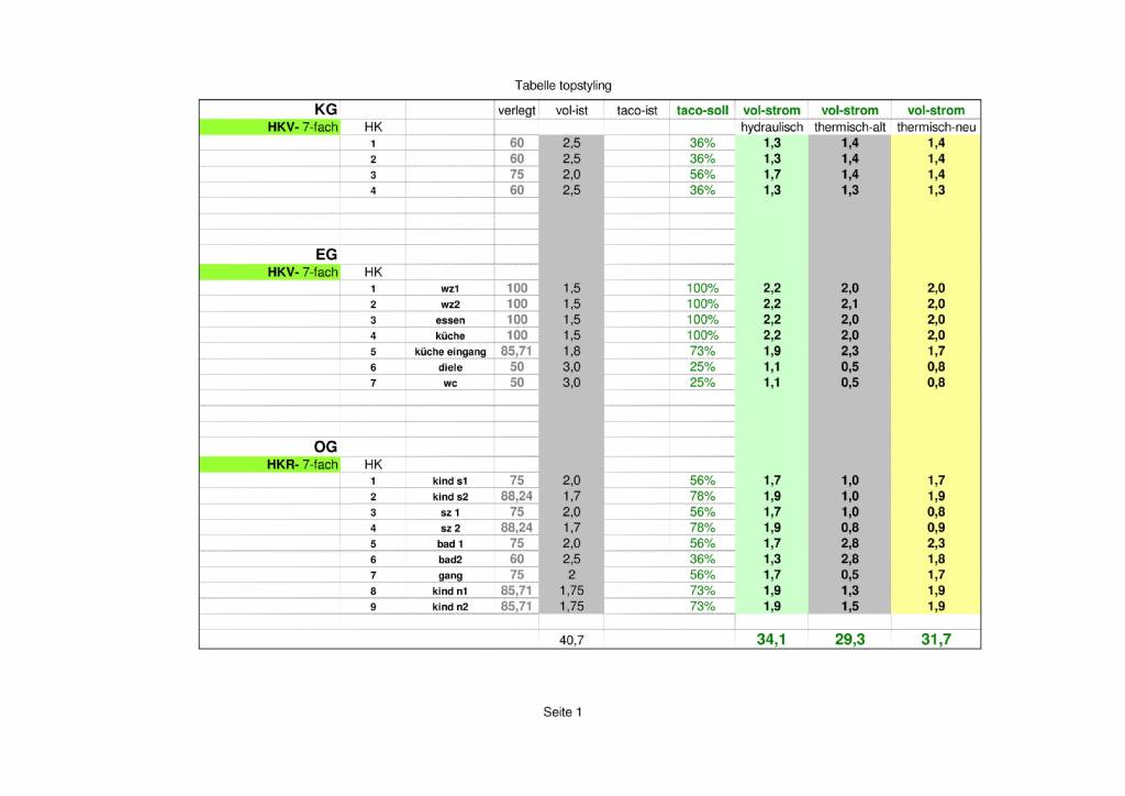

hallo kunig,
kunig schrieb: Laut meinem Sani wurde unsere Heizung abgeglichen. Allerdings war es dann so, dass z.B. Räume wie HW und Schlafzimmer zu warm waren und das kleine Bad im EG (4 m², 1 Kreis mit 7,5 cm Verlegeabstand) zu kalt war. Der Sani meinte ich soll einfach an den Durchflussventilen drehen bis es mir passt. Das habe ich gemacht. Jetzt sind aber viele Ventile auf 1 - 1,5 l/min, nur der im Bad ist voll aufgedreht. Allerdings ist es im Bad eigentlich immer noch zu kalt...
ja, da bist du leider ein typischer fall...
schlechte auslegung der heizkreise.
berechnet wurde da wohl nix?
oder hast du jemals eine liste mit raumweisen heizlasten und vorgabewerten der durchflüsse gesehen?
eine ideale auslegung vereint thermischen und hydraulischen abgleich und vermeidet kurze kurzschlußkreise.
das bad fällt immer ab, darum sind dort normalerweise zusatzmaßnahmen nötig - idealerweise eine wandheizung.
hast du eine liste mit den kreislängen?
du könntest dir überlegen ob es dir nicht mehr bringt wenn du das bad punktuell überheizt wenn du drinnen bist, bsplw mit infrarotpaneelen.
so bist du halt in der zwickmühle: wenn du (richtig erkannt) die hauptkreise entdrosselst wirds wärmer und du kannst die heizkurve absenken und sparen. allerdings wirds dann im bad (noch) etwas kälter. so bist du jetzt ein gefangener deines bades beim abgleich...
die perfekte lösung wäre infarot oder wandheizung im bad ergänzen, dann könnte man vernünftig abgleichen und müßte nicht alles dem bad unterordnen...
kunig schrieb: Wäre es dann sinnvoll bei allen anderen Räumen den Durchfluss zu erhöhen und dafür z.B. die Heizkurve noch flacher zu machen? Denn ob ich jetzt im Bad 21°C oder 20,5°C habe ist ja auch schon fast egal...
ich persönlich würde es so machen, das kleine bad für eine optimierte gesamtlösung opfern und dafür dort ev nachrüsten...
4.12.2015  (#198)
servus topstyling,
topstyling schrieb: Problem wird sein, (wie auch bei mir) dass im Bad die Heizfläche einfach nicht ausreicht um die gewünschte Temperatur mit den optimalen Einstellungen für den hydraulischen Abgleich zu erreichen.
perfekte analyse...
topstyling schrieb: derzeit habe ich bei Heizkurve 0,15 und Raumsoll 21 ca. 20,5° in den Räumen im OG. Im EG ca. 1° mehr...
3 möglichkeiten seh ich.
- den abgleich richtung bad verschieben - wär ein experiment, ähnlich deinem ersten 'gefühlsabgleich'
- ein infrarotpaneel ins bad für das mädel und den junior
- langfristig eine wandheizung als perfekte lösung. man könnte diese wenn kein heizkreis mehr frei ist auch an die bestehenden beiden kreise anpassen, sodaß dort dann gerade die längsten kreise mit max volumenstrom entstehen...
probier doch einmal folgende kleine änderung im og und schau ob das was verbessert...
2015/20151204303172.JPG
wie schauts denn jetzt im keller aus?
das bad im og kämpft auch damit daß die angrenzenden räume kühler gewünscht werden. wenn wir die weiter drosseln wird dem bad noch mehr wärme durch die nachbarn entzogen...

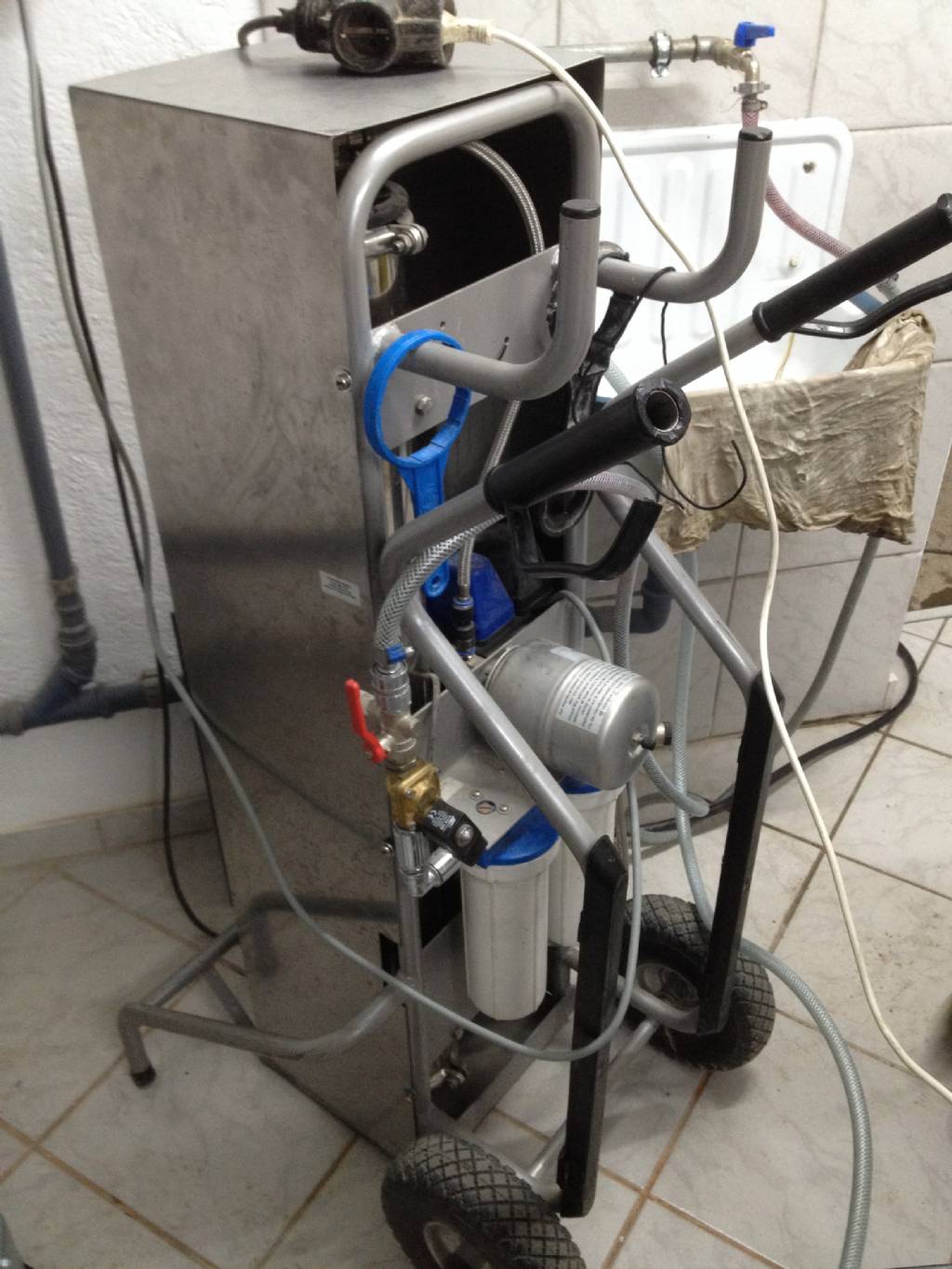

darum ist vorschrift das wasser zu enthärten und zu entsalzen (normgerecht aufbereiten als heizungswasser) und wenn nötig noch antikorrosive zusätze dazuzugeben.
so schaut so eine entsalzung per umkehrosmose aus...
2015/20151204978114.JPG
