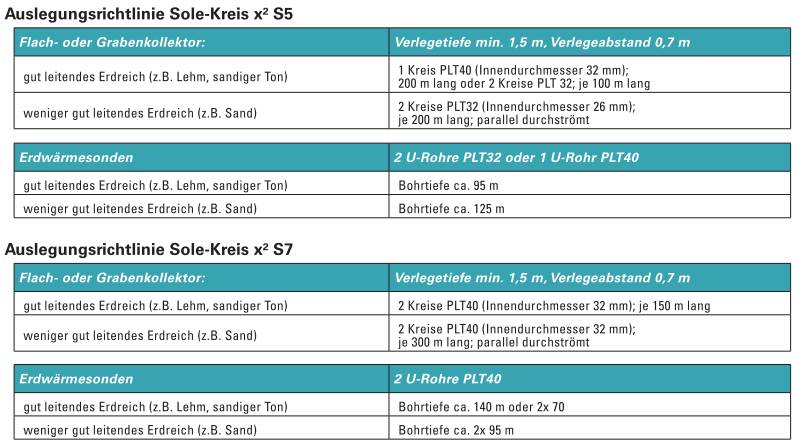

Wieso 600m Rohr, wenn D&W 2x150m DN40 vorgibt?

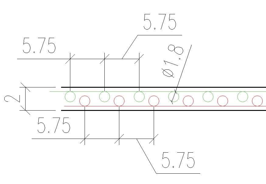

Meine Idee war ja immer ein Graben mit gerade verlegten Rohren - also ohne Slinkies - weil der ja noch effizienter sein soll oder liege ich da falsch?
In deiner Berechnung sind jetzt die Schleifen ziemlich auseinandergezogen oder?
z.B. Graben D: 62,2m Grabenlänge, 11 Slinkies mit 1,8m Durchmesser, Mittenabstand 5,75.
Das kann man sich dann so vorstellen:
___O_____O_____O_____O_____O_____O___
Laut Grabentool wären jetzt ca. 300m Rohr notwendig... Für 600m legt man dann einfach zwei Stück rein oder wie?

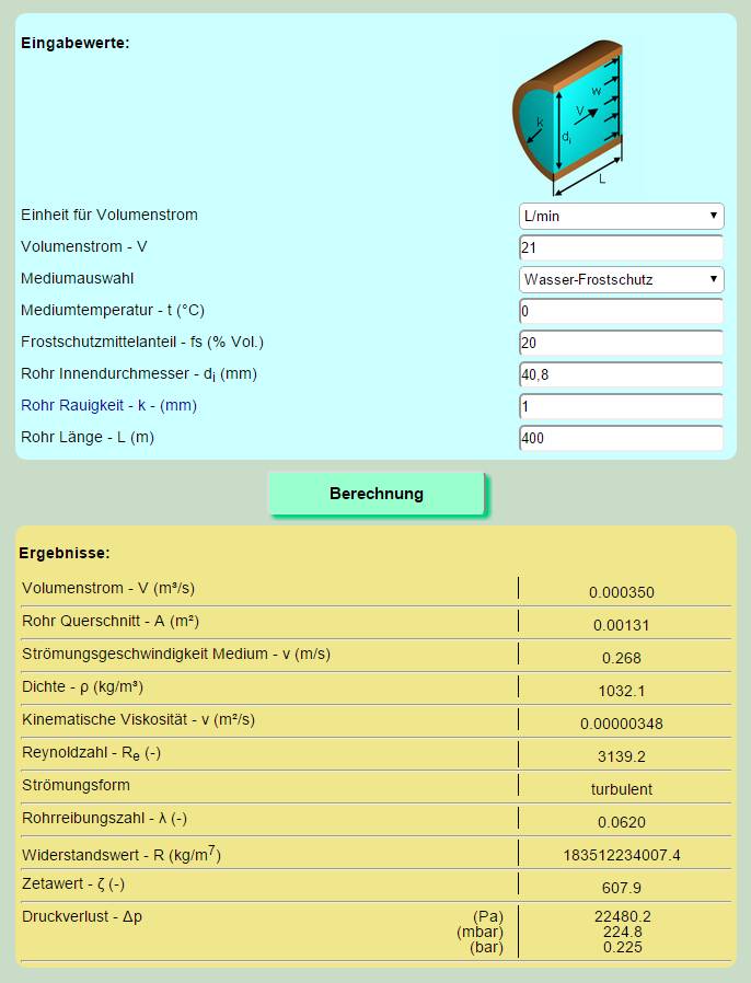

weil bei 21 l/min der druckverlust schon fett wird. ok, ok..
korrektur: dn50x4,6 und 400 m

Die Vorgabewerte (2x150 PLT40) von D&W für die S7 sind Minimumangaben. Wir wollen die Quelle aber überdimensionieren.
D&W gibt zwei 150m Kreise an, weil in Österreich nur 150m Rohre verfügbar sind oder gibt es da noch andere Gründe?

Hab mir jetzt nochmal die D&W x² S7 Spezifikationen angesehen...
Darin steht dass der Druckabfall der Soleleitung maximal 30kPa nicht überschreiten darf und das mit einer Geschwindigkeit von 0,5 bis 1 m/s.
Volumenstrom: 29l/min bei der S7.
Außerdem soll CORACON KS6, Tyfoxit, Antifrogen N oder ein gleichwertiges Medium verwendet werden. Auf jeden Fall mit einer Viskosität von kleiner 3mm²/s bei 0°C.
Es soll ein Mindestfrostschutz von -15°C gegeben sein. Was bei Coracon z.B. 30% ausmachen würde.
So wenn ich jetzt mit diesen Werten eine Berechnung starte (mit PLT40) komme ich ja schon bei 150m Rohrlänge über die 30kPa.
2015/20151102799998.JPG
Was mache ich falsch?

Hier nochmal der auszug aus dem D&W Katalog:
2015/20151102157512.JPG
