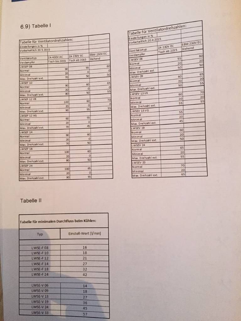

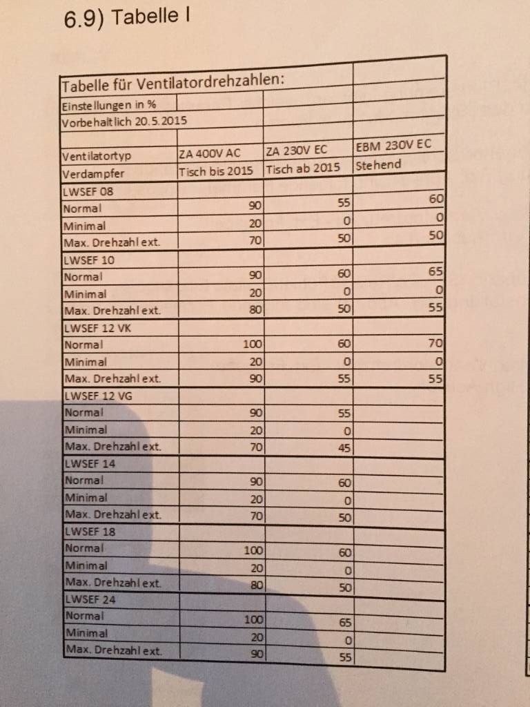

  •  bush23
8.1.2016  (#20)
anbei die Tabelle. Ich gehe vom Baujahr einfach mal von davon aus, dass ich einen 230v A-Tisch habe (die Dicke der Stromleitung raus sieht auch danach aus).
Ich habe aktuell auch den Ventilator mal für einige Minuten auf 70% nach oben gedreht und bei der Momentanleistung hat sich eigentlich nichts geändert. Maximal minimal emoji
Aber vielleicht ist es dafür auch gerade zu warm und das wirkt sich erst ab einigen Minusgraden aus.
