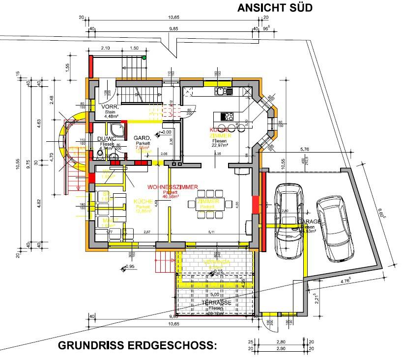

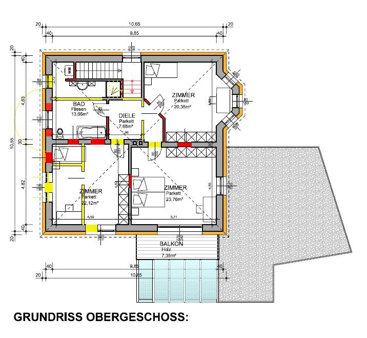

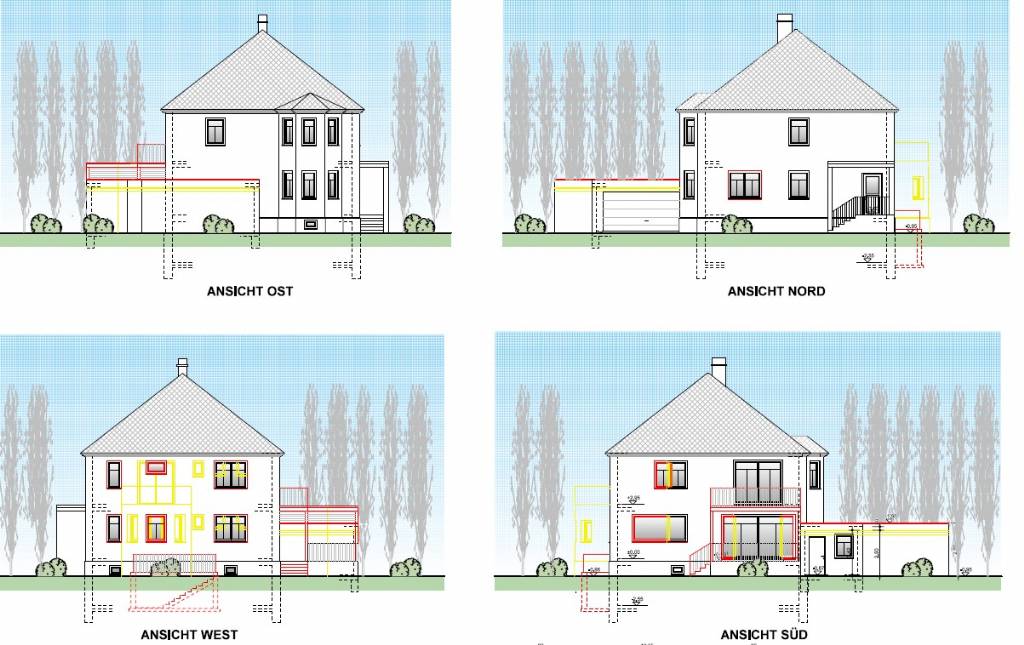

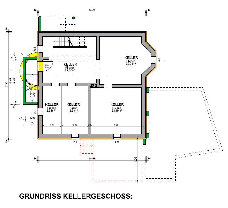

Grüß Euch,
vielleicht könnte der/die eine oder andere einmal drüber schauen, ob noch was "auffälliges" dabei ist.
Ende der Woche wird der Plan frei gegeben für die Fertigstellung des Einreichplanes.

Ich finde nichts "auffälliges" an deinen Plänen.
Dir ist sicher bewusst, dass es etwas knapp sein wird mit dem einparken mit dem zweiten PKW. Die Räume sind sehr groß - mit spärlicher Möblierung. Einzig die DU/WC würde ich mir nochmal überlegen und die Möblierung tauschen. Ist die Tür nicht verschlossen und jemand wäscht sich, hat er sonst die Tür im Gesicht. Vorschlag: Waschtisch oder WC neben Dusche.

21.9.2015  (#11)
Der zweite PKW geht sich leicht aus. Ich kann jetzt bereits mit beiden drin stehen, obwohl die (gelbe) alte Mauer noch steht, jedoch habe ich ca. 70cm zum Durchgehen.
Beim DU/WC habe ich beide WC untereinander zusammengefasst. Man könnte das Waschbecken auf die andere Seite geben. Mal schauen. Danke

21.9.2015  (#12)
Sehr schönes Projekt. Wie siehts mit der Kaminführung aus? Noch Platz für was nettes zum dazu Heizen? Auch das Bad ist ja relativ gross aber sehr spartanisch geplant.
Wenn ihr eh alles rausnimmet dann könnte man das ja noch Spa mässiger gestalten und das WC sogar baulich geschlossen abtrennen. :)

21.9.2015  (#14)
Hi Carlito,
tolle Sache dein Plan!
Solche Häuser gefallen mir immer!
Ich persönlich würd mir aber vor der Einreichung noch genauer ansehen, ob man die Eingangssituation nicht anders gestalten könnte. Erstens ist der Entwurf schön großzügig, aber leider ist der Eingang so mit Weg ums Eck ziemlich beengt bis man bei der schönen großen Garderobe ankommt. Zweitens trägt man von der Eingangstür bis in die Garderobe den Schmutz ins Haus - und da musst dann immer mit den Hausschuhen durch, wennst vom Wohnbereich ins Obergeschoß gehst...
Evtl. könnte man mittig bei der Nordseite das Haus betreten, wenn das Treppenpodest hoch genug ist?
Und ich find auch, dass das Bad im OG noch besser geplant werden könnte. Neben extra WC, was hier wahrscheinlich schön möglich ist, kann ich persönlich nur empfehlen, sich hier vom Badprofi beraten zu lassen (bspw. Holter)...
Aja, und die Wand zwischen Kinderzimmer und Schlafzimmer nicht zu dünn = nicht zu schalldurchlässig! ;)

22.9.2015  (#16)
@Maarch, den Haupteingang in die Mitte setzen, stand ganz oben in der Liste.
Jedoch hätte man(bin 1,99m)ein kleines Problem mit dem Stiegenpodest.
Am Plan sieht alles so klein aus, aber es passt so. Das Stiegengeländer fängt erst nach den ersten Stiegen an bzw die ersten zwei Stufen bekommen eine kleine Abschrägung/kleiner Auftrittsfläche. Und dadurch die Mauer zwischen Vorraum und Gaderobe zur Gänze wegkommt, ist es nicht so schlimm.
Wegen dem Bad habe ich darauf geachtet, dass meine Kanalstränge so gut wie möglich zusammen gefasst werden. Wir wollten jedoch ein getrenntes WC im OG haben, jedoch dann würde das jetzige Bad noch kleiner werden. Das Haupt-WC ist sowieso unten. Badplan wird von meinem Installateur noch gemacht (macht wunderschöne Planungen)
Die gemeinsame Schlafzimmerwand ist knappe 20cm mit Putz und sollte reichen emoji Aber da hast du Recht mit dem ..... Schall emoji
