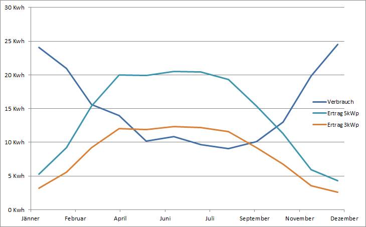

  •  gloitom
6.5.2015  (#5)
Ein erster Schritt, aber so recht anfreunden kann ich mich noch immer nicht damit.
Mit diesem 7kWh Speicher (der 10kWh ist nur für Backup-Lösungen) um $3,000 kann ich meinen Eigenverbrauch von 40% auf sagen wir 95% erhöhen.
D.h. ich kann (bei meinen jährlich verbrauchten 5500kWh) statt 2200kWh um 3025kWh mehr selbst verbrauchen.
Die Differenz von Bezugskosten zu Einspeiseerlöse kann ich als Gewinn verbuchen, also 3025kWh*0,074€/kwh= 224€
Powerwall: Efficiency 92% 2.0 kW continuous, 3.3 kW peak Voltage 350 – 450 volts
Installation DC-AC inverter not included.
Wie der geladen wird habe ich noch nicht herausgefunden
Für den Powerwall brauche ich also noch Zubehör also kostet der >3000€.
Die 3000€/224€ ergeben ~13 Jahre break even.
Strompreiserhöhung, Alternativveranlagung, Zinseffekte habe ich mir mal gespart...

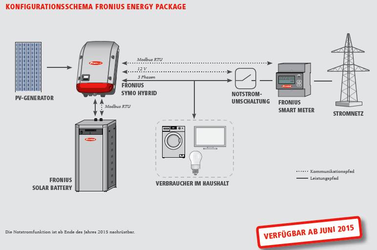

  •  gloitom
10.5.2015  (#13)
Die automatische Inselumschaltung macht es schon etwas interessanter...
