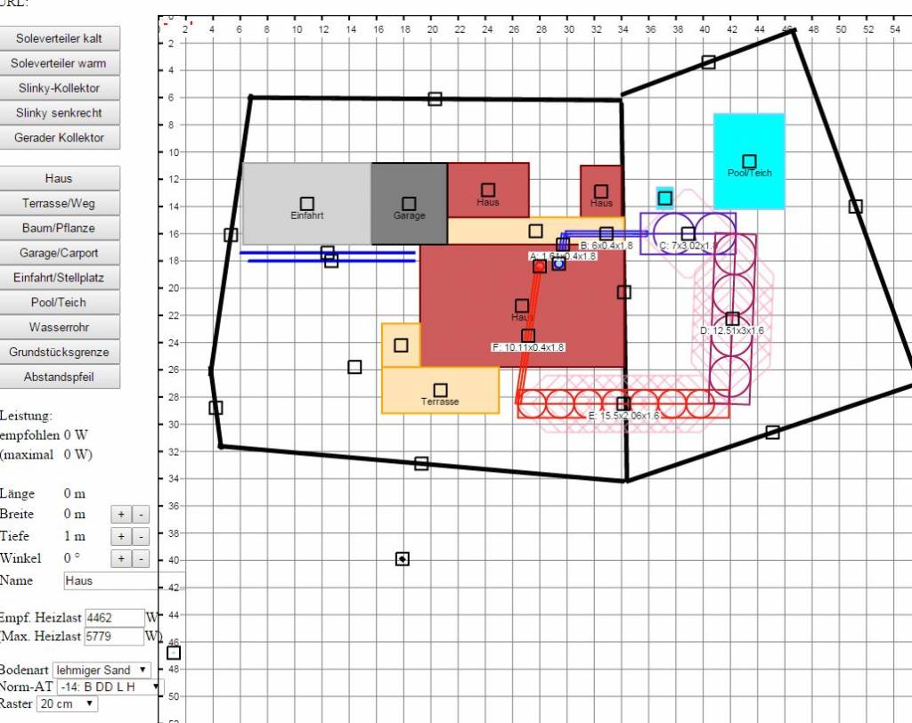

6.6.2015  (#18)
Grabenkollektor ...Ich benötige die Fachleute für die Dimensionierung des Grabenkollektors und der Rohre.
2015/20150606184047.JPG
2015/20150606995753.JPG
2015/20150606488124.JPG
Angetrieben soll entwerder die Nila Conmpact P Kühl GEO 3 oder die KNV Top 1255 werden.
http://grabenkollektor.waermepumpen-verbrauchsdatenbank.de/canvastest.html?id=g2nEU5bQ3tajgz9Hrh5A
2015/20150609554637.JPG
danke im vorraus
joe

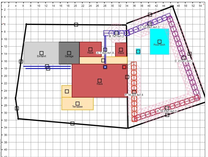

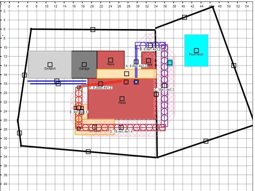

10.6.2015  (#19)
hallo joe,
folgende vorschläge...
diesen http://grabenkollektor.waermepumpen-verbrauchsdatenbank.de/canvastest.html?id=tf3IFdaujiMh0jh5nG2r kollektor würde man mit dem pool gemeinsam errichten,
2015/20150610779658.JPG
diesen http://grabenkollektor.waermepumpen-verbrauchsdatenbank.de/canvastest.html?id=1XpZYypGJdSkpnyFt8Er mit dem ausheben des hausfundaments (baugrubenkollektor)...
2015/20150610603160.JPG
wie schon erwähnt, mit deiner geringen heizlast hast du schon gewonnen, die quelle erledigt man dann ihm vorbeigehen wenn der bagger gerade da ist ... emoji
bei deiner 'passiven' heizlast sollte man augenmerk auf den ww-bedarf legen. dazu ist es vorteilhaft wenn der kollektor weniger tief liegt, weil ww-bedarf das ganze jahr über besteht, und man so höhere sole-temperaturen in der warmen jahreszeit erntet; macht das kolli verlegen noch einmal einfacher...
zur rohrdimensionierung:
diese heizlast würde man mit 1 x 40-er oder 2 x 32-er abdecken.

10.6.2015  (#21)
rabenvolk schrieb: Mal danke für die Mühe.
bitte ... emoji
rabenvolk schrieb: Spielt beim Berechnungstool die Rohrdimension keine Rolle?
nein.
das berechnungstool kümmert sich um den graben, das erschlossenen erdvolumen.
dies ist abhängig von heizlast, boden und standort. du kannst das mit der größe eines öltanks vergleichen; muß für einen winter reichen...
die anzahl der rohre spiegeln den wärmetauscher zur wp, und damit die größe/leistung einer ölheizung bzw der 'bedüsung'. dies wird abgestimmt auf den benötigten volumenstrom der wp und eine hydraulik die den besten kompromiß zwischen druckverlust/tauscheroberfläche und turbulenter strömung bietet (wenige lange dicke kreise statt vieler dünner kurzer...).
rabenvolk schrieb: Wäre es von Vorteil die Slinky´s schräg zu verlegen als Kompromiss Sommer/Winter??
weniger für den sommer/winterkompromiss als bei baugrubenverlegung auf der abgeschrägten böschung der baugrube...
