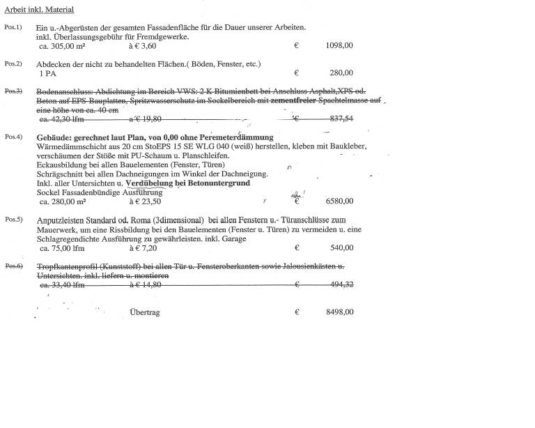

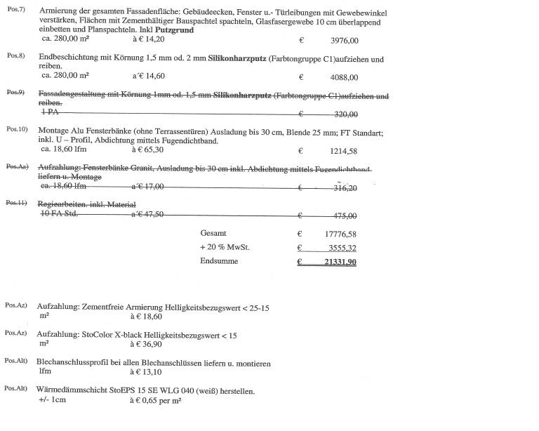

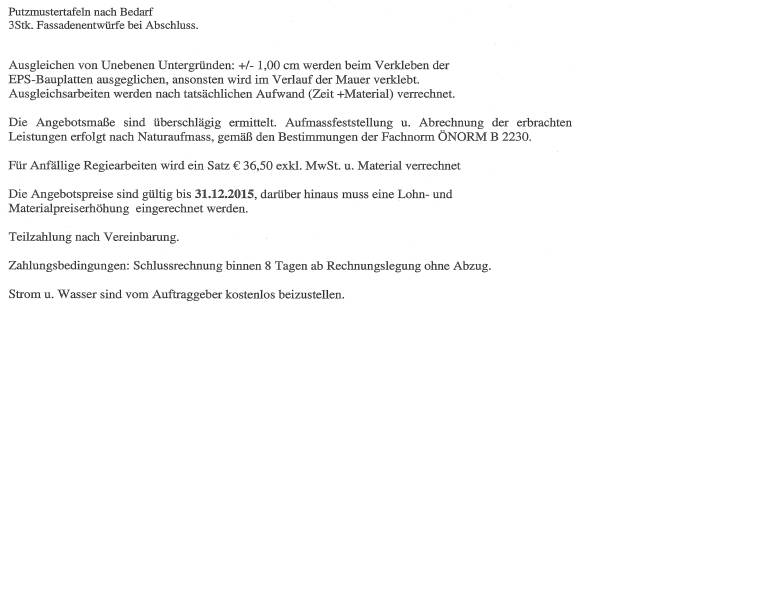

Da ich persönlich gar nichts von Fassaden verstehe, würde ich euch bitten einmal über dieses Angebot einer Fassade drüberzuschauen. Ich baue mit 25er Ziegel, darauf soll eine 20er EPS kommen.
Sind alle wesentlichen und wichtigen Dinge eingerechnet? Wie sieht es preislich aus und wo besteht für mich noch Verhandlungsspielraum? Stimmt es dass sich der günstige Ölpreis so gut wie nicht auf die derzeitigen Preise von EPS auswirkt?
zur Info:
-) Sockelabdichtung wurde bereits von der Baufirma gemacht!
-) Das weggestrichene (optionale) Tropfkantenprofil wurde mir empfohlen aufgrund Fassadenverschmutzung und Wassereinlass bei den Rollläden. Was glaubt ihr, ist das wirklich nötig?
-) EPS von Carpate*t oder Baum*t wäre um 2-3,-/m² günstiger, uns wurde aber ST* empfohlen.. was meint ihr?

Kommt mir jetzt nicht so "sündteuer" vor... Warum meinst du?
  •  sir_rws
7.4.2015  (#2)
Ist eigentlich eh OK. V.a. das Gerüst ist eigentlich recht günstig.
Hast du ein wesentlich günstigeres 2. Angebot oder wie kommst du darauf dass dieses Angebot zu hoch ist?

Lass dir auf jeden Fall auch noch EPS+ (besserer Dämmwert) anbieten, wird vielleicht 600,- euro mehr ausmachen.
Ansonsten ist das Angebot echt nicht schlecht, sündteuer ist das auf jeden Fall nicht.
Vielleicht kannst noch 3 % Skonto rausschinden, dann würde ich zuschlagen

Der preis ist in ordnung habe ungefaehr die selbe qm flaeche und zahle 22000 euro allerdings mit 16 cm dalmatiner +dachvorsprung streichen
Wuerde mir einen pauschalpreis ausmachen
mfg

HiStaker schrieb: Die EPS macht auf mich nen sehr teuren eindruck
Meinst du die 6500,- Euro aus Pos. 4?
Zumindest die Hälfte von Pos. 4 macht der Kleber aus, Dübel sind so nebenbei auch schweineteuer (100er Packung ca. 240,- Euro)
Also wie gesagt, das Angebot ist nicht schlecht.

Ich bezahle für 268m2 EPS+ 14cm plus Gerüst und Nanoporputz 18500€
War das günstigste Angebot....
Ich finde ein Angebot mit 17.700€ für okay

Habt ihr euch auch die 4 aufpreispositionen ganz unten angesehen? Soll ich von dort etwas hineinnehmen? zB das blechanschlussprofil..
  •  Danschi
8.4.2015  (#16)
HiStaker schrieb: Habt ihr euch auch die 4 aufpreispositionen ganz unten angesehen? Soll ich von dort etwas hineinnehmen? zB das blechanschlussprofil..
Kommt drauf an, ob du irgendwo Verblechungen hast, die "nach oben" auslaufen und zur Fassade abgedichtet gehören.
Mir fällt jetzt als Beispiel nur ein angeschlossenes Carport mit Blechdach ein (hab ich selber, deswegen).
Dann ist dieses Blechanschlußprofil die technisch sauberste Lösung....

zum Thema dübel nochmal - ich weiß dass das bereits mehrmals diskutiert wurde:
ist es bei einem Neubau immer noch üblich die ganze Fassade zu dübeln? war bisher der Meinung bei Neubauten reicht das verkleben mittels rand-wulst-methode
  •  Danschi
9.4.2015  (#20)
HiStaker schrieb: Immerhin wird das carport erst 1 monat nach der fassade aufgebaut und an die fassade montiert...
Klassischer Fall von Gewerkübergreifendem Arbeitsabschnitt.
Ich sagte ja, mit dem Profil ist es die technisch sauberste Lösung.
Wenn du das Carport nachträglich machen lasst, frag mal, wie sie die Abdichtung des Blechhochzugs gedenken zu machen.
Ich lese mal in der Glaskugel: sie verwenden dieses Standard-Hochzugblech und pappen es mit irgendeiner Dichtmasse an die Fassade -> Wartungsfuge die kontrolliert werden muß.
Wenn Fassader und Carporter sich abreden, müßte es auch möglich sein das Blechanschlußprofil vorab auf eine definierte Höhe einzubauen und der Carporter frickelt sein Blech dann von unten rein, wird aber ein furchtbares gewurschtel......
jungatirola schrieb: ist es bei einem Neubau immer noch üblich die ganze Fassade zu dübeln? war bisher der Meinung bei Neubauten reicht das verkleben mittels rand-wulst-methode
Je nach Systemhersteller und Systemdicke muß beim Neubau nicht zwingend gedübelt werden....
9.4.2015  (#21)
Danschi schrieb: Je nach Systemhersteller und Systemdicke muß beim Neubau nicht zwingend gedübelt werden....
*räusper*
Hier werden noch andere Parameter (Ausrichtung, windexponierte Lage, Bauhöhe...) zur Bemessung herangezogen.
Oft ist (bei exponierten Lagen zB) eine Randverdübelung (2 Reihen an den Ecken, Abstand 40cm) üblich...
