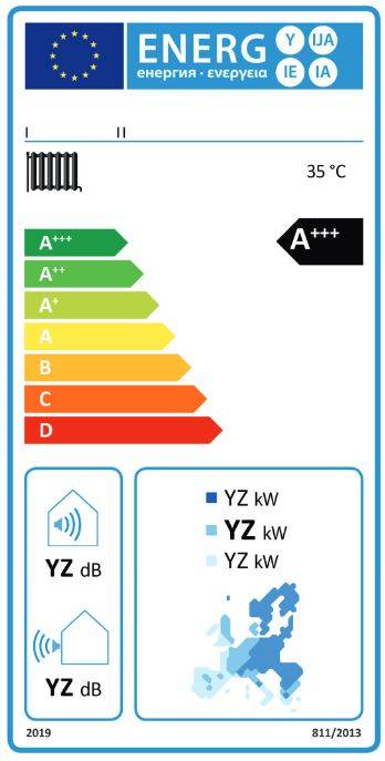

Scholar schrieb: Hab diesen Wert bei anderen Herstellern nicht gefunden...
hallo scholar,
der scop wird gerade erst eingeführt, darum kommen die werte der hersteller erst nach und nach...
der große vorteil des scop gegenüber dem cop ist eine gewichtung verschiedener arbeitspunkte nach klimazone. europa wird dazu in 3 zonen unterteilt, A gehört zur kalten (dunkelblau), D zur mittleren (mittelblau) ...
2015/20150302151165.JPG
die dänische energieagentur hat schon viele modelle auf scop getestet...
http://sparenergi.dk/forbruger/vaerktoejer/varmepumpelisten
Jordvarme -> Erdwärme
den schieber auf die gewünschte leistungsklasse stellen, los gehts...
volund ist knv/nibe auf 'dänisch'
vom scop kann man auf die jaz schließen, mit korrektur der eigenen quelltemperatur und heiz-vl-temperatur und der ww-erzeugung.
in der zwergerlklasse (passivhaus) wo auch du zuhause bist waren die cop's bisher eher überschaubar, hat mit der kleinen kompressorklasse usw zu tun.
die neue modulierende knv/nibe hat da eine neue dimension aufgemacht und bügelt sogar größere dv-anlagen...

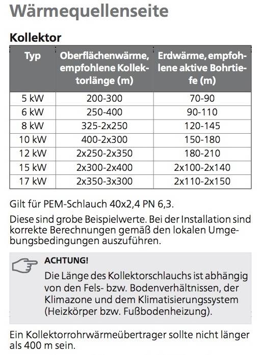

Miike schrieb: Außerdem hätte ich einen Grabenkollektor mit 1x300m gemacht, anstatt 3 kleine Kreise
hallo miike, danke für deinen wertvollen praxisbeitrag zur heizlast!
die auslegung mit 1x300m ist genau das was drexel&weiss und knv/nibe empfehlen; hat sich leider noch nicht einmal zu allen diese marken verbauenden installateuren rumgesprochen, obwohl es dick in den installationsanweisungen steht,
beispiel:
2015/20150313657512.JPG
ich hab gesehen, du hast 32-er rohr. du könntest beim verteiler die kreise von parallel auf seriell umklemmen und hättest dann turbulente strömung...
