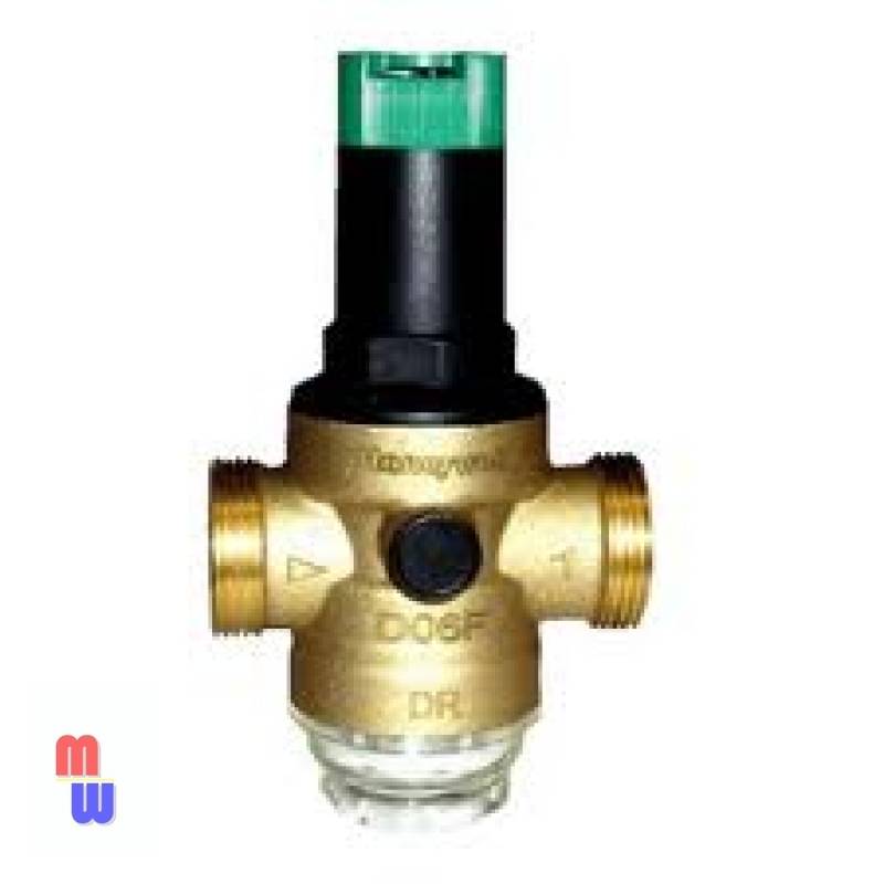

das zweite müßte heizungsseitig sein, trinkwasser braucht sowas nicht, weil offenes system. allerdings hast du beim trinkwassser wohl einen druckminderer zum einstellen deines hauswasserdrucks...
2015/20150210265788.JPG
der rote kessel wir das druckausgleichsgefäß sein (siehe mein post oben). wenn dieses korrekt arbeitet schwankt der druck kaum...

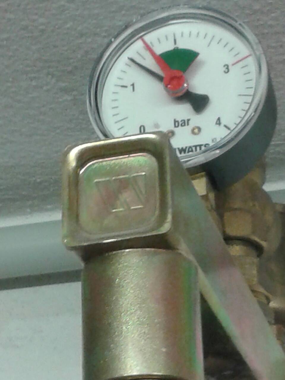

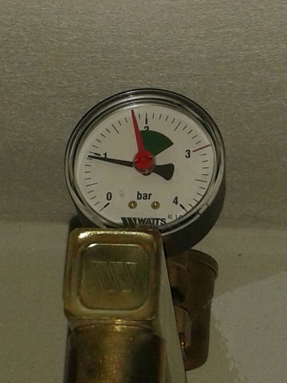

@dyarne
so siehts bei mir aus.
erstes Bild Sole
zweites Bild Wasser
2015/20150211256801.JPG
2015/20150211364253.JPG
11.2.2015  (#13)
paaaaaaaaßt ... emoji
