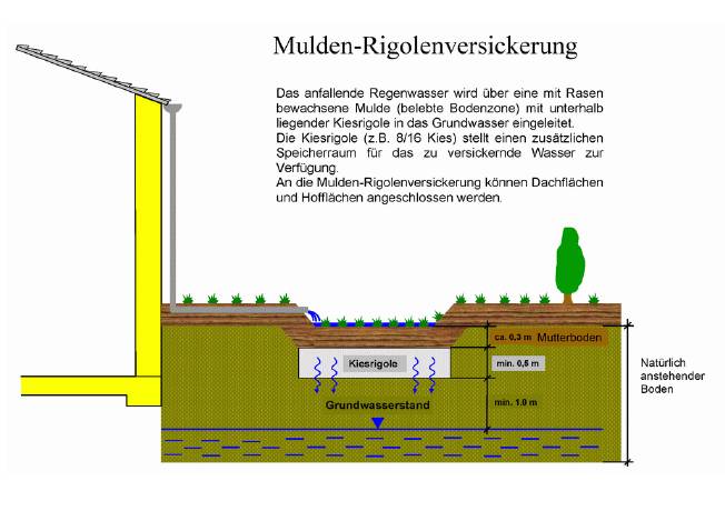

Wasserver- und -entsorgung!? -
coisarica schrieb: Jetzt stellt sich aber heraus, dass die Versickerung aufgrund der Bodenverhältnisse absolut aussichtslos ist. Zudem
Hast Du schon mal an sowas gedacht?
2014/20141106902659.PNG Gruss HDE

hinweise - vermutlich handelt es sich um einen lehmigen boden, der zu staunässe neigt. der ist eigentlich kaum bis nicht versickerungsfähig. in solchen fällen eignet sich bedingt die mulden-rigolenversickerung wie von eggerbau bereits schön dargestellt. sie dürfen sich aber keine wunder erwarten. wenn sie nun noch einen überlauf machen und diesen in ein etwas tiefer gelegenes muldenrigolsystem zuführen, gewinnen sie retentionsraum(=puffer), versickern geringfügig und können die lastspitzen auffangen. am intensivsten regnet es ja im sommer. außerdem kommt da auch noch etwas an verdunstung hinzu. das problem ist nur, alle regenversickerungsanlagen von geringer bedeutung müssen nur für ein 5-jährliches regenereignis ausgelegt sein, wenn sie ein 15-jährliches haben, geht sowieso alles über. daher wäre logischwerweise immer ein notüberlauf in einen vorfluter (Bach) oder kanal zwingend. aber auch diese bauwerke saufen irgend wann mal ab.
meine frage, wie sieht der anstehende boden aus?

versickerungsmulde ist damit ausgefallen. im löss kf < 1E-4 m/s versickert kaum was.ab diesen wert gilt der boden technisch nicht als versickerungsfähig.

druckwasser- lehm ist stauende deckschicht. wenn wasser beim durchstoßen dieser deckschicht ansteigt, versickert auch nichts mehr dort hin, da der porenraum unter druck steht. man muss zuerst den hydrostatischen druck abbauen und dann sinkt erst der wasserspiegel. vermutlich befinden sie sich in einer senke. die sickerschächte sind eigentlich nicht funtionstüchtig. natürlich korelliert der druckwasserspiegel mit den niederschlägen, in trockenwetterphasen kann man vielleicht versickern, in regenphasen aber kaum bis gar nicht. dann wenn man es braucht, geht es nicht.
besser sie bauen eine sickermulde, die im zentralen bereich durch den lehm durchörtert, dann kann man wenigstens im sommer etwas verdunsten, der notüberlauf müsste dann in einen graben ablaufen..
sickeranlagen sollen nach norm mindestens das 1,5 fache der fundamenteinbindetiefe entfernt sein. schwer durchlässige böden sind konservativer einzustufen. außerdem soll bei hanglage nicht oberhalb des hauses versickert werden. das kann hangrutschungen oder setzungen auslösen.
