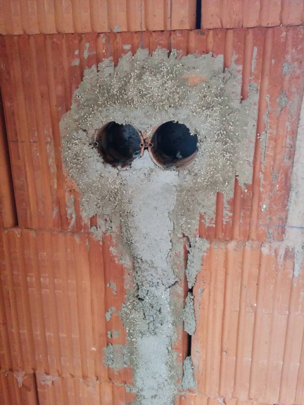

bei uns wurden letzte Woche die Rohinstallationen durch Elektriker und Installateur vorgenommen. Alle wissen dass ein BDT ansteht und Sie dabei sein müssen...
Mit dem Elektriker bin ich soweit ganz zufrieden, scheint aus meiner Sicht gut gearbeitet zu haben.
Beim Installateur habe ich leider meine Bedenken.
Ich habe mal ein paar Fotos von den Anschlüssen und würde Euch um Meinung bitten....

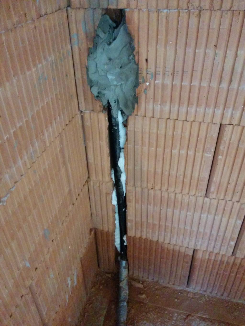

Elektro in einer Außenwand (für mich nichts zu beanstanden)
2014/20141101732814.JPG

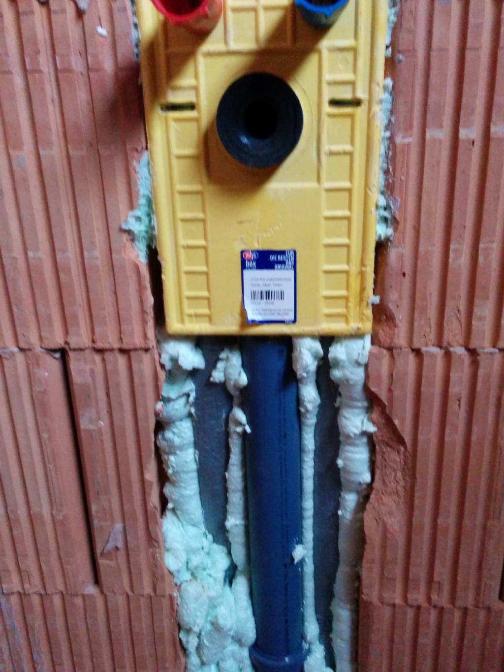

Wasseranshcluss innen (für mich i.O.)
2014/20141101702250.JPG

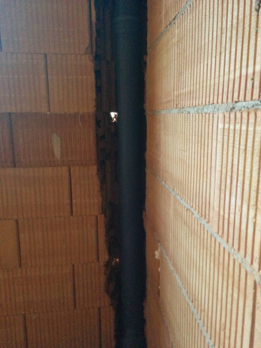

Durchgang von einem Wasseranschluss für außen
2014/20141101788798.JPG

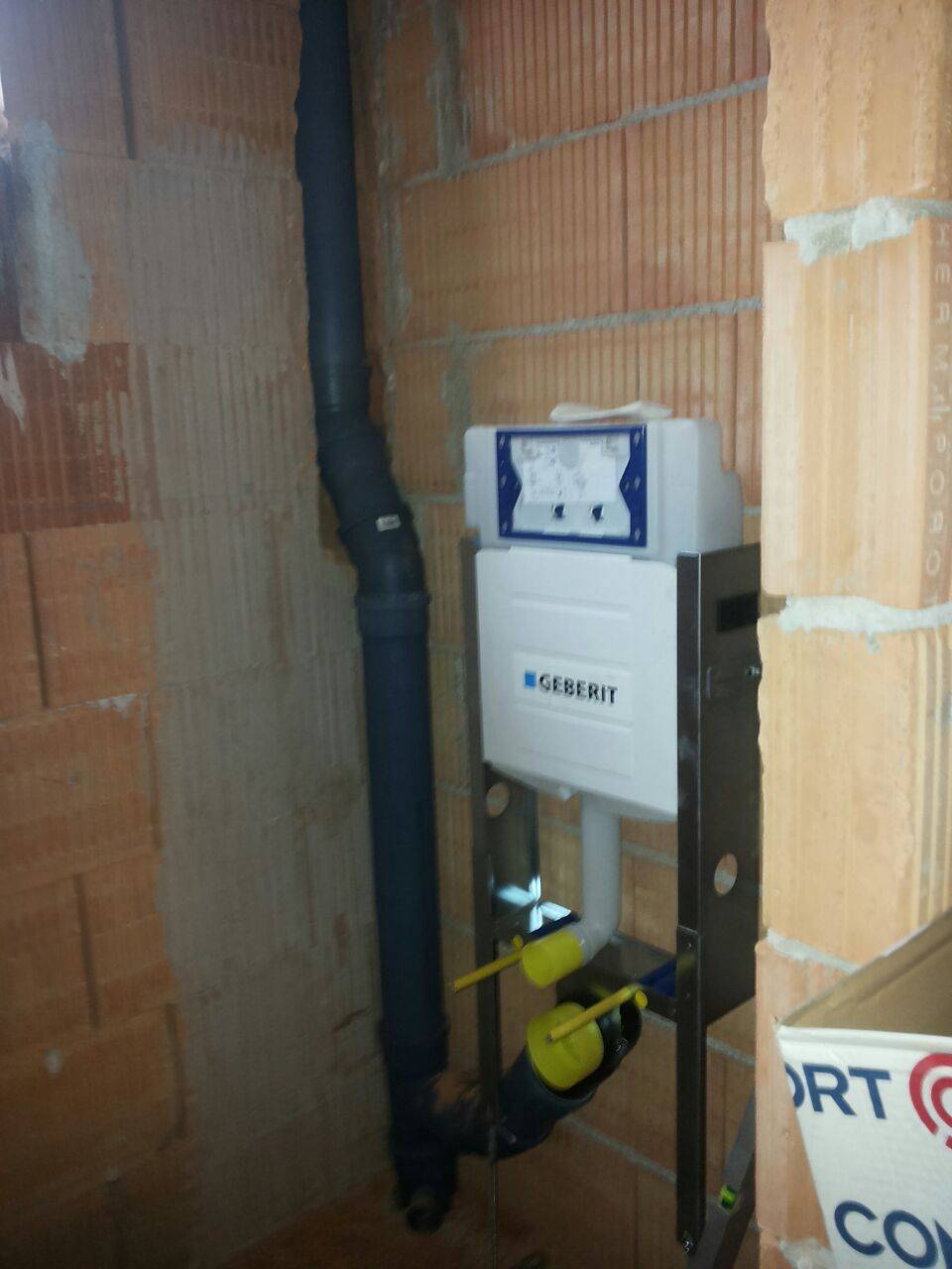

selbiger Anschluss von außen
2014/20141101851512.JPG

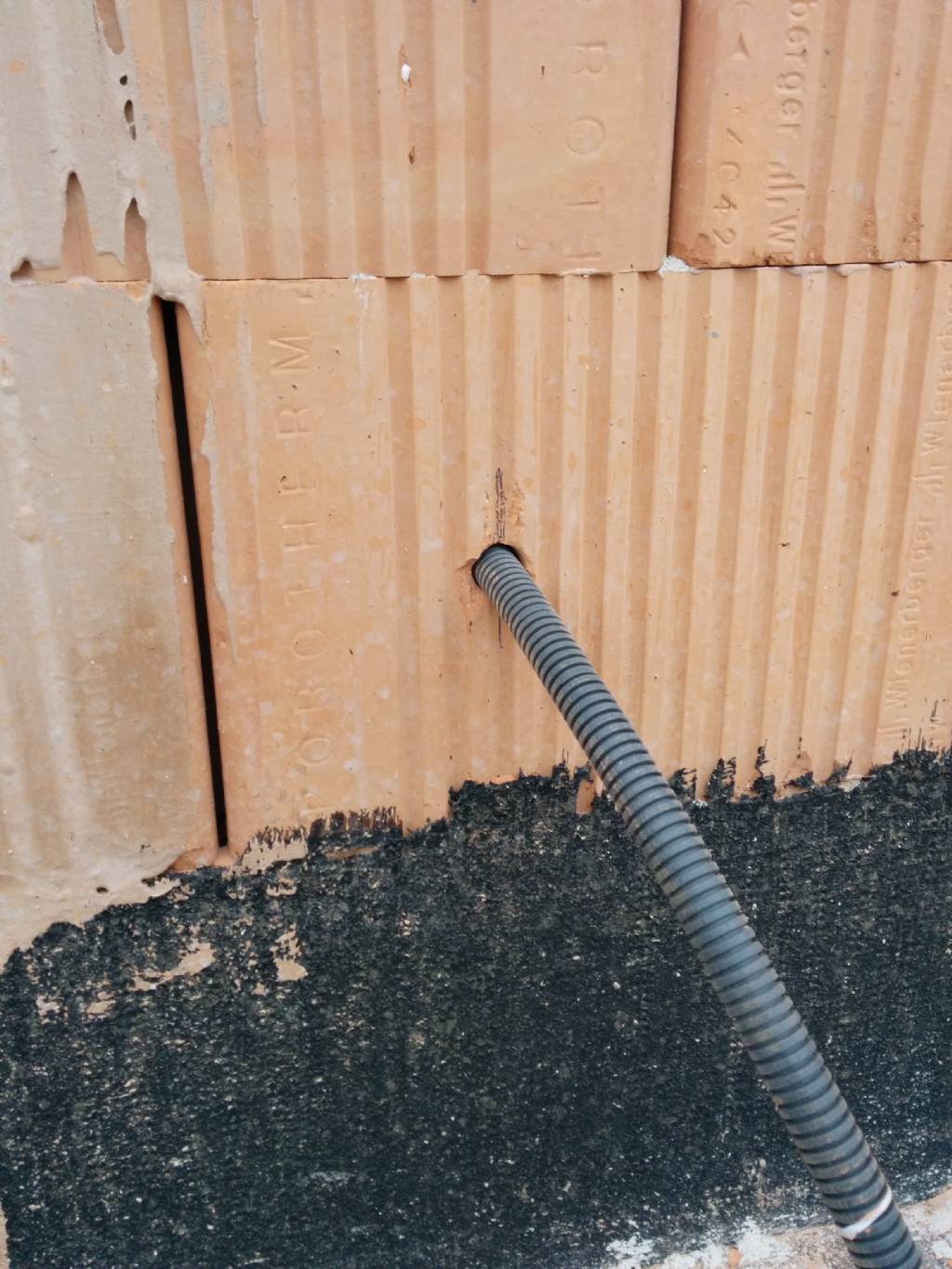

Elektro Außendurchführung (müsste das noch abgedichtet werden?)
2014/20141101528606.JPG

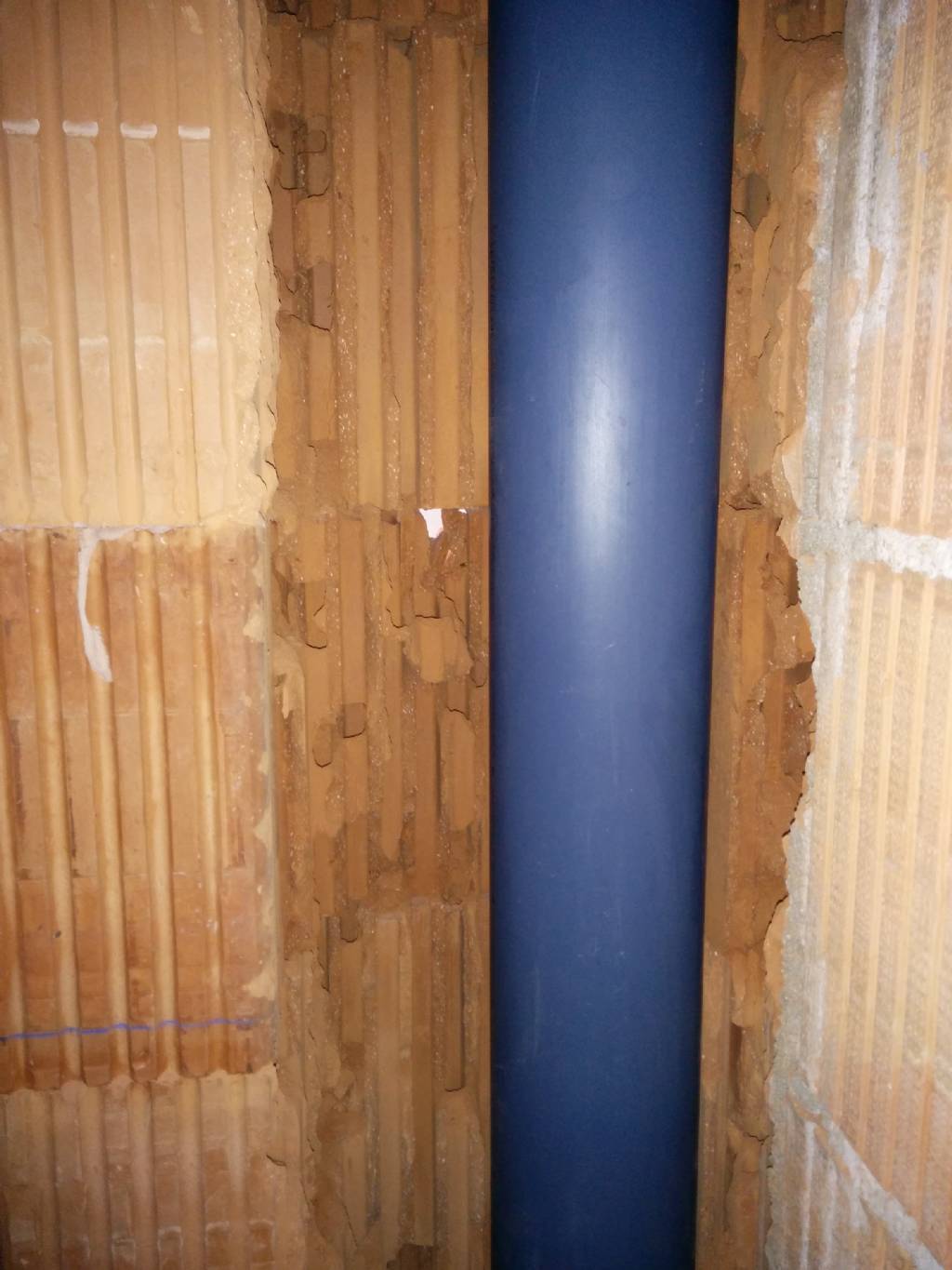

Aber jetzt zu den Teile wo ich Bedenken habe:
Das Abwasserrohr wurde in die Aussenwand eingestemmt, bei Ziegel 25 cm. Der Lehrling ist da glatt durch die Wand mehrmals... Bekam da einen Schock wie ich das sah. Ist schon klar dass es Platz braucht und knapp wird aber kann man das wirklich so lassen. Der Installateur (einer davon zumindest) meinte angeblich dass Sie das immer so machen (alles klar ^^)
Leider war ich nicht dabei und habe es erst am Freitag gesehen.
Laut einem anderen Installateur und Bekanntem ist es anscheinend zwar möglich da noch 20 cm VWS kommen, aber mit sicherheit nicht optimal. Er meinte man solle es zumindest auf jeden Fall noch dämmen. Was auch geräuschtechnisch notwendig wäre...
Ich weiß noch nicht wie das jetzt weiter für den Innenputz vorbereitet wird.
2014/20141101756099.JPG
2014/20141101296367.JPG
Unterputzkasten für WC (müsste das nicht vorher verputzt bzw. ein Glattstrich gemacht werden oder ist das so korrekt?)
2014/20141101193553.JPG
Bin wie immer über Feed Back dankbar...

es ist zum weinen wie hier die Ziegel demoliert wurden. Ziegel sind seit vielen Jahren nur noch zu schneiden, fräsen, etc. Stemmen ist eindeutig nicht mehr zeitgemäß und nicht normgemäß.
Der Schaum hat in der Wand auch nichts verloren.
Dass jedoch von Seite des BH kein Platz - Schacht - vorgesehen wurde, kann der beste Professionist nicht korrigieren.
Das Herstellen der Luftdichtheit ist jetzt eine Herausforderung.
Hier ist zu erkennen, dass jeder macht was er will - keine Koordination.

!Die Anbindung zur Wand ist auch im A....!! Geht ja sicher von Boden bis zur Decke !? In meinen Augen ist das ein Pfusch.Wenn kein Platz ist wäre ein verkleideter Schacht auf der Innenseite sicher die bessere Lösung gewesen!

.Was "nun" fachgerecht wäre kann ich auch nicht sagen. Ich würde es mit Ziegelbruch ausmörteln....vielleicht sogar mit Isoliermörtel arbeiten.
Wir haben alle Ablaufstränge in Innenwänden...worauf wir auch bei der Planung Rücksicht genommen haben.
Das hier jetzt was Abfiert bzw. du grobe Probleme mit dem Dämmwert haben wirst, glaube ich nicht.
Vielleicht kann da bautech kurz dazu was sagen, bzw. wie es "sauber" ausgebessert werden kann.

Lange Schlitze im Eckbereich für 100 er Rohre mit Muffe und noch Platz zum Überputzen- da bleibt nach dem Stemmen nicht mehr viel von der Außenwand...
Ohne Schaum gehts scheinbar nicht mehr auf den Baustellen- das spart die Detailplanung, das Ausmörteln..
Dabei auch dran denken, daß Ameisen, Mäuse und anderes Kleingetier das gerne annagen und sich drin wohl fühlen.
Der BDT mag jetzt noch bestanden werden, aber wie das in einigen Jahren aussieht ist eine ganz andere Frage.

Bei den tiefen Schlitzarbeiten Statik überprüfen lassen, und inwieweit dabei normgemäß gearbeitet wurde.
Die Rohre würde ich jetzt mit flexiblem Dämm-Material ummanteln
-keinen Montageschaum nehmen, der zudem keine Schallschutzfunktion übernehmen kann.
Ggf den Schaum entfernen soweit möglich und sinnvoll.
In den Außenwänden die Rohre komplett mit Dämmörtel oder Kalkmörtel einputzen.

Der Spülkastenbereich hätte vorher komplett geputzt werden müssen, da die Wände allein nicht luftdicht sind und die Verkleidung keine Luftdichtheitsfunktion übernehmen soll.

ich find das ok.. - ...und wasserohre in wandschlitzen einschäumen find ich auch in ordnung! besser als nur zumörteln, weil der bauschaum zur schallentkopplung beiträgt. (manchmal hat bauschaum seinen zweck, auch wenn er als allheilmittel missbraucht wird)

HmmmZuallerst mal is so was wie auf den ersten Fotos eher einem Schönheitsmangel denn einem technischen Fehler unterzuordnen... das Patzl Schaum bei den Leitungen hat keine Nachteile.
Interessanter wird's schon bei dem Fallrohr... so einfach kriegst das nimmer gerade gebogen!
Primär mal die Frage, warum da kein 15x15cm Schacht im Eck sein darf... denn beim WC verzieht er ja dann eh aus der Wand heraus und entlang der Außenwand durch die Decke durch... das hätt sich vermeiden lassen. Aber jetzt kannst nur mehr Schadensminimierung betreiben...
+ Kriegst um die Rohre noch ne Lage Armaflex rundherum? mit 3-4cm hättest schon ne annehmbare Schallentkopplung...
+ Wenn nein, dann ab zum Baumarkt und mal Bauschaum zulegen... den Teil des Rohres, der zur (übriggebliebenen) Außenwand kuckt, würd ich mal mit dem Zauberzeugs halbwegs thermisch trennen. Anschließend mit Leichtmörtel (batzenweise zwecks Fixierung der Schose) bzw Thermoputz und Ziegelsplittern (zwecks Auffüllen der Künette in der Wand) mal grob herrichten, dasses wieder mal nach Wand aussieht.
+ Ne Ecke Ziegelsplittgewebe (wie bereits von cc9966 vorgeschlagen) drüber und den Putzer dranlassen...
+Das Vorwand-WC würd ich den Röhrlbieger noch mal abnehmen lassen, um dahinter spachteln zu können... grad an Außenwänden solltest so was ned unterschätzen! Im Winter is die Kombi aus kalter Luft und angrenzendem WC eher ned der Burner...
Ganz sauber wird's dadurch zwar nimmer, aber besser geht imho a ned... sry >:(

Abwasserrohr in der 25er Aussenwand ist wirklich ein wenig kriminell und hoffe dass dir dadurch trotz VWS keine Brücke entsteht. (Taupunktverschiebung etc...)
Habe dafür bei mir eine eigene Verschachtelung in die Ecke gesetzt da es optisch mit einer anderen Vorsatzwand passt und nicht stört. Wundert mich dass es vorher nicht anders geplant/gelöst wurde und sich anscheinend der Installate nur den kürzesten Weg gesucht hat.
Sowas gehört mehr oder weniger beim Erstellen des Polierplans schon überdacht.

Update - So also wir haben jetzt mal alle durchgerufen mit folgendem Stand:
Installateur: Sie werden sich das mal ansehen, da wir es als so schlimm befinden. Die Rohre sind "geräuschdämmende" Rohre, eine zusätzliche Dämmung ist nicht vorgesehen von ihrer Seite. Die Putzvorbereitungen trifft die Baufirma. Unterputzkästen werden wieder abmontiert und Baufirma muss vorher Glattstrich machen. Er meinte zwar, dass das bei Innenwänden nicht notwendig sei... aber ich hab dann gebetsmühlenartig wiederholt dass wir wollen dass es so gemacht wird.
Baufirma: Sie werden das Rohr noch ummanteln und dann mit Mörtel/Ziegel ausmauern. Ebenso die anderen Wasserinstallationen. Glattstrich bei den Unterputzkästen werden gemacht sobald wieder abmontiert. Haben Ihnen unser Leid geklagt und Sie werden sich darum kümmern.
Lüftungstechniker: Aus seiner Sicht was die Luftdichtheit betrifft nicht der Weltuntergang, wenn auch nicht das Optimum (hat es noch nicht gesehen). Aber er meinte es muss nur darauf geachtet werden, dass der Durchgang zur luftdichten Schicht (Innenputz) gut gemacht wurde. Evtl. mit Manschette oder ähnlichem.
