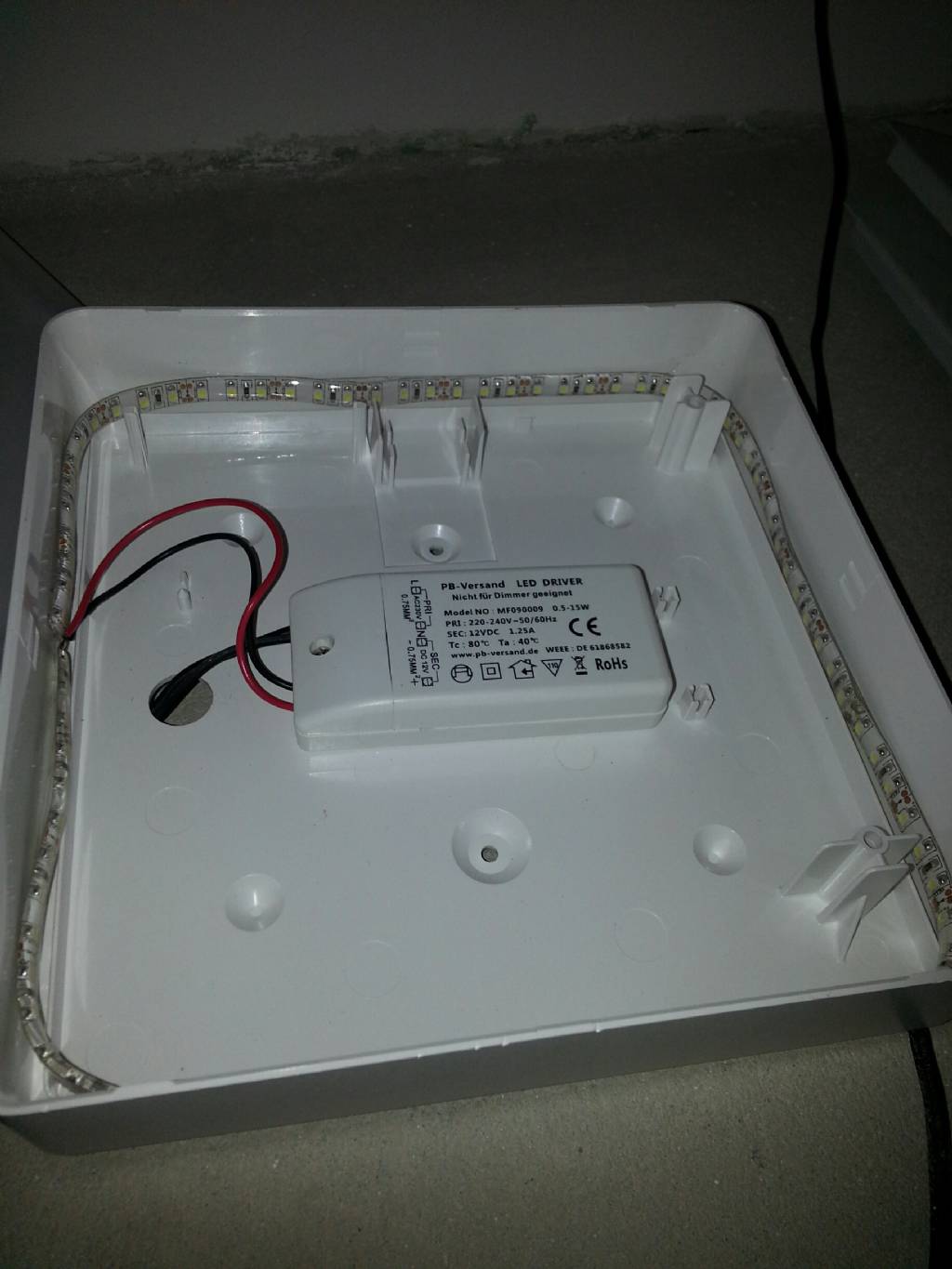

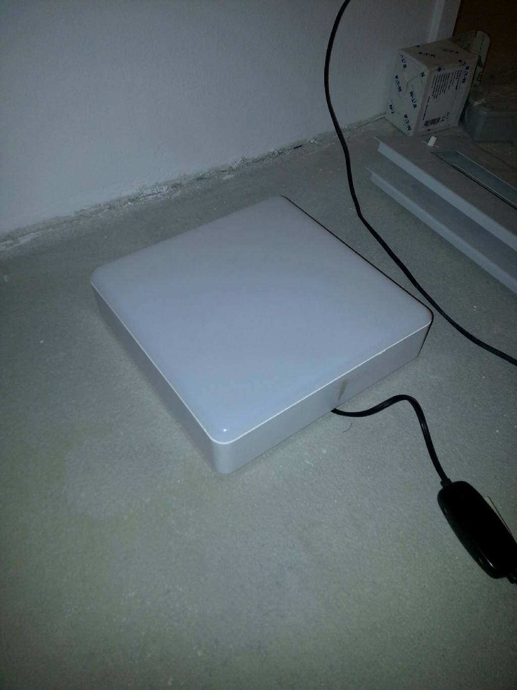

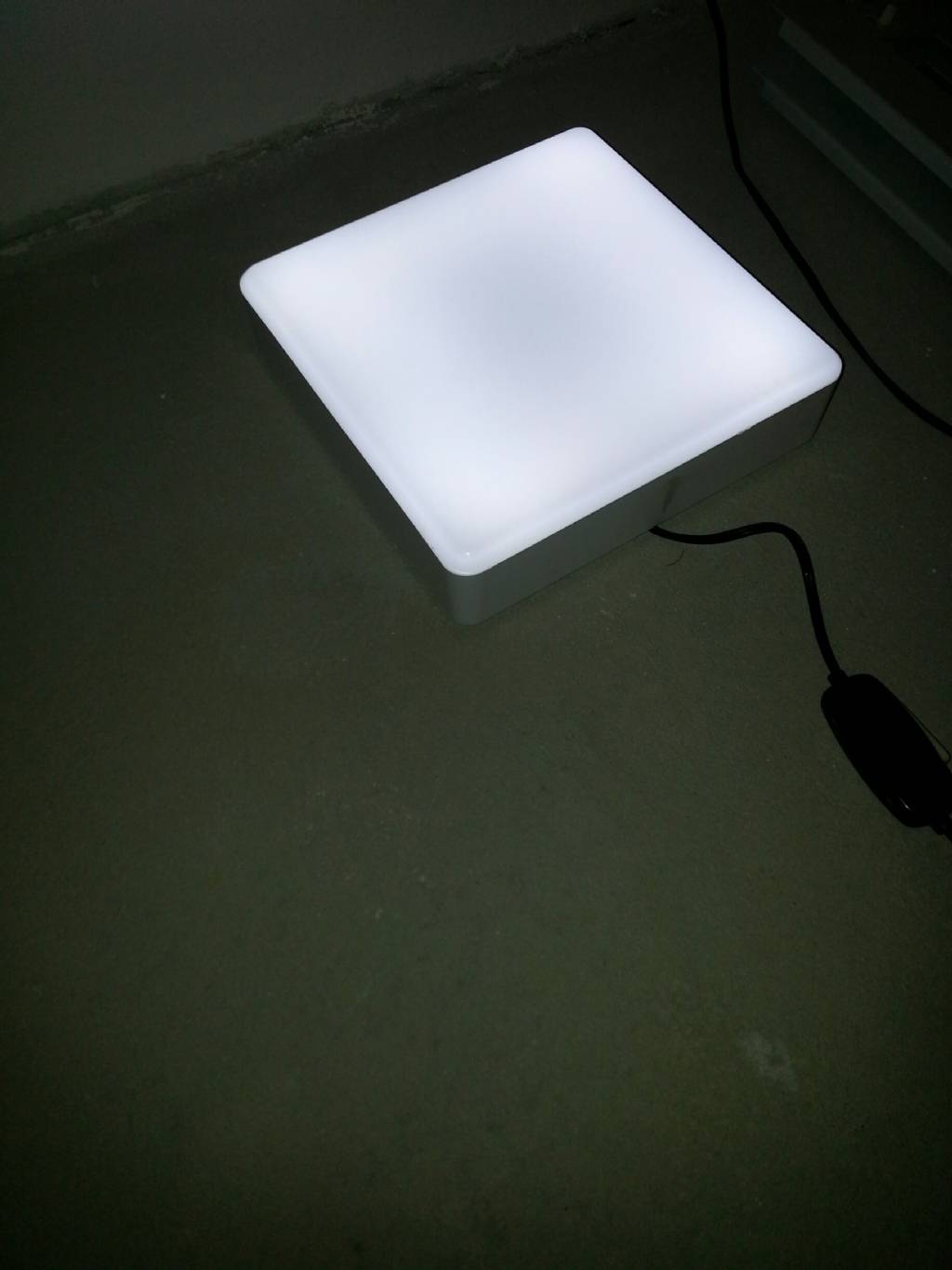

Ich möchte hier auch noch schnell meinen Prototypen vorstellen ... diese Leuchte werde ich 2mal im Haus und 7mal im Außenbereich verbauen in unterschiedlichen Größen.
Handelt sich um eine Osram Carre 9W, die ursprünglich mit 1 x G23 Röhre betrieben wird - ich hab das Innenleben komplett rausgeräumt, also Vorschaltgerät, Widerstand, Plastikinnenleben und Fassung raus und durch Led-Treiber mit Stripe ersetzt.

Mit dem Ergebnis bin ich ganz zufrieden! Der Klebestreifen am Stripe ist leider Müll, somit werd ich noch mit doppelseitigem 3M Klebeband nachhelfen und er wird noch eine Spur höher gesetzt - ein ganz leichter Schatten des Treibers ist zu erkennen.
