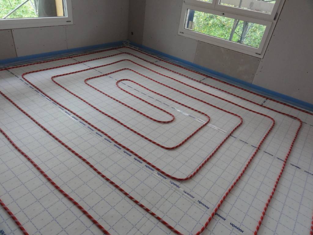

@helloween - Ich versuche mal Deine Fragen zu beantworten.
a. Ob Zementestrich oder Fliessestrich spielt die Wärmeleitfähigkeit keine wirkliche Rolle. Schon aber die Dicke! Wegen der Speicherfähigkeit und der Trägheit des Systems. Muss bei der Berechnung der FBH FBH [Fußbodenheizung] berücksichtigt werden.
b. Ob Metallplastrohre oder nicht hängt von Deinem System ab. Es dürfen einfach keine Materialien vorhanden sein die korrodieren. Ich würde Metallplastrohren nehmen. Da bist Du auf der sicheren Seite.
c. Noppenplatten sind praktisch bei der Verlegung. Ich ziehe geklebte Verlegesysteme vor. Beachte den Biegeradius und die Verlegeart!
2014/20140801264873.JPG
Wegend des Verlegeabstandes - das ist ein Passivhaus!

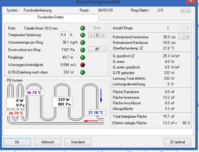

@bts @2moose - Ich habe es schon mehrfach versucht. Das hat nix mit "Glauben" und "Sparen" für/gegen den Bauherrn zu tun. Und das hat auch nichts mit „mutig“ zu tun - das ist Physik! Eine FBH FBH [Fußbodenheizung] muss – Raum für Raum – berechnet werden. Überdimensionierte Heizkreise (so nach der Vorstellung „je mehr desto besser“) sind kaum zu regulieren. Beispiel einer Auslegung:
2014/20140802220745.PNG
Bei einem Verlegeabstand bis 40 cm merkt man praktisch keinen Unterschied bei der Oberflächentemperatur.
Bei der Belegungen (nur teilweise!) muss man vorsichtig sein. Die Frage ist da immer „WO?“. Wenn man Pech hat liegt auf der belegten Fläche ein dicker Teppich oder ein Wasserbett! Und der Rest heizt nicht. Ich empfehle eine „vollflächige“ Belegung.
Böden mit FBH FBH [Fußbodenheizung] in Niedrigenergiehäusern werden immer als „kalt“ empfunden. Die werden ja nur - siehe Beispiel – 22°C kalt. Der Name „Bodenheizung“ löst beim Leser falsche Vorstellungen aus. Man heizt ja nicht den Boden sondern den Raum darüber. emoji
