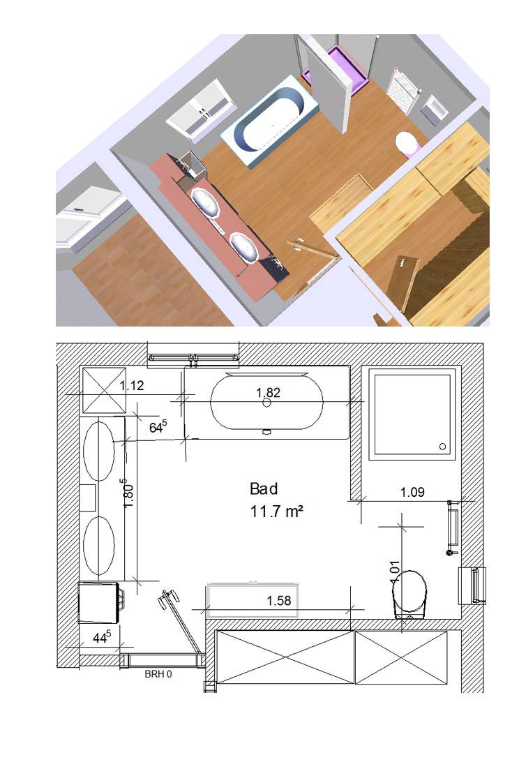

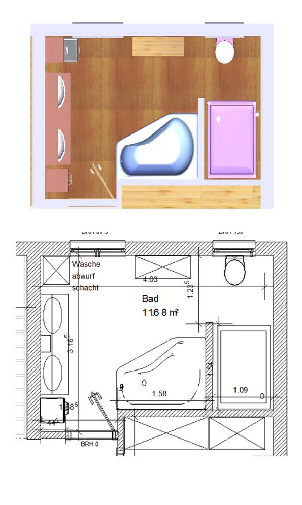

mein Mann und ich sind uns uneinig beim Grundriss vom Bad. Platz ist an sich in beiden Varianten genug vorhanden mit 12qm ein Luxusbad denk ich. Mein Mann hätte sehr gerne ein lange Dusche ohne Tür... (Variante 2)
Unsere Parameter:
- Links oben ist der Wäscheschacht, kein Platz hier für Dusche oder Wanne
- WC sollte etwas "verborgen" sein.
- Dusche sollte auf jeden Fall verborgen sein, freier Blick auf Dusche == NoGo für mich
Version 1:
2014/20140620553432.JPG
Version 2:
2014/20140620117656.JPG
Ideen? kann man hier was Verbessern?
Danke für Feedback

mir persönlich gefällt keine der Varianten emoji
Eckbadewannen wie in Variante 2 sind Energie- und Wasserverschwender, und außerdem immer zu kurz (wenn man wie ich 1m86 groß ist)
Dusche ohne Tür ist lästig, weil es immer kühl reinzieht. Mit Tür ist es kuscheliger weil die Wärme drinnenbleibt.
Und wenn wir schon bei den persönlichen NoGo's sind: WC im Bad ist für mich ein NoGo emoji

es wäre eine eck-platzsparwanne mit 1,66cm diagonale, und schenkel 160x130, die nicht so klobig wirkt. die klassische eckwanne find ich auch zu ungeschickt.
ja, bei der tür für die dusche sind wir uns echt unsicher...
zur not kann man ja immer noch eine nachräglich einbauen, zwischen wc und wand sind ca. 85 cm.

Eckbadewannenlösungsansatz finde ich schlecht. ein schlurf ins bad mit stolperfalle eckbadewannenrand.
von daher würde ich var 1 mit duschtür bevorzugen, der grundriss bleibt aber irgendwie "großzügig" ungenutzt. mit blick aus wc....
Achtung bei der dusche: wenn das ein SZ dahinter ist, ists mitn lärm ähnlich störend wie ein WC .
Die türe würde ich in jedem fall anders anschlagen.
Mein Schluss: Bad gehört von anfang an mitgeplant, nicht nachher "nur eingerichtet", zu schwierig die Nebenbedingungen.

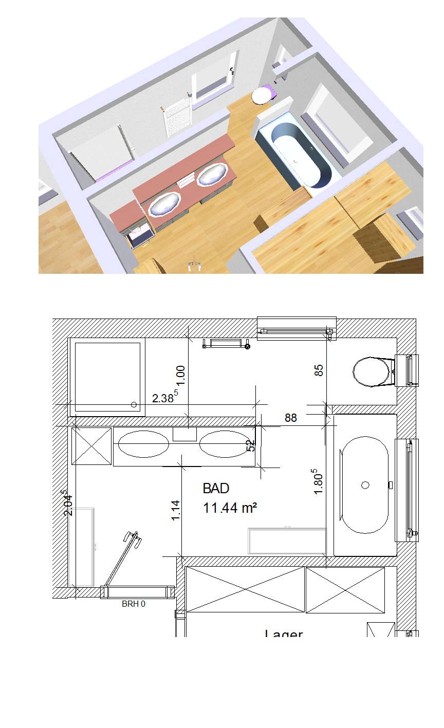

Was haltet ihr davon? Das gefällt mir bis jetzt am besten.
2014/20140621365016.JPG
das kleine Fenster soll übrigens keinen "Blick aus dem WC" ermöglichen sondern als Lichtquelle dienen, weil die Dusche sonst eine finstere Ecke wird...
Wenn in der Mitte ungenützter Raum ist, das passt schon, wir sind 5 Personen - da braucht man auch ein wenig Platz zum stehen.

Gefällt mir gut. hier würde sich auch eine Eckbadewanne anbieten
  •  Superbunny
21.6.2014  (#12)
*g* ich versuch grade die eckwanne gegen die grade zu ersetzen emoji

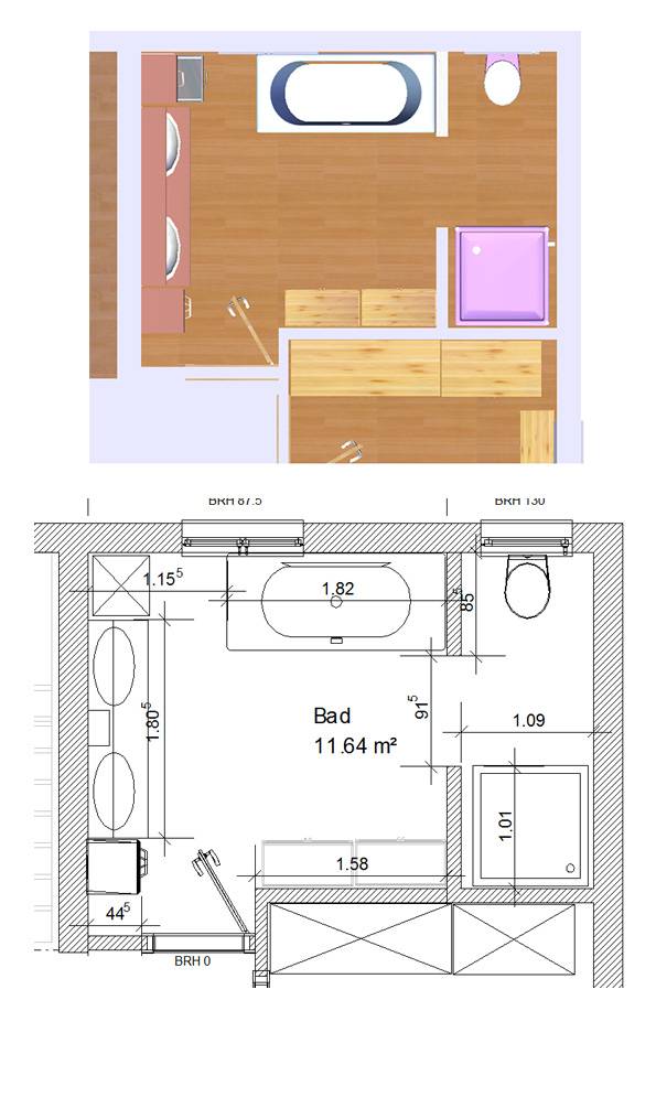

Einen hab ich noch! - So - wie wär der? Der gefällt meinem Mann und mir auf Anhieb gut, durch die vielen Fenster wäre der Raum sehr hell und die lange Dusche braucht jetzt sicher keine Türe mehr. Mit dem Wäscheschacht geht es sich grad auch noch aus nach unten.
2014/20140621654994.JPG

der gefällt mir nicht so schlecht!
was du auf jedenfall bedenken sollst, ist die Beleuchtung in der dusche!
bau dir da unbedingt was ein!
da hinten wird es sonst finster.
  •  Superbunny
21.6.2014  (#15)
Ja, dafür wollten wir das kleine Fenster hinter dem WC erhalten. Dann hätten wir 3 Fenster im Bad. Glaubst du, ist das nicht genug? Wir wollen nämlich auf keinen Fall eine finstere, schlurfige Dusche...
Die Decke ist im Obergeschoss 3 Meter hoch, hier könnte man durchaus spritzwassergeschützt einen Deckenstrahler montieren, der auch die Dusche ausleuchtet.
Die Wand zwischen dem WC und der Wanne soll nur halbhoch werden, nicht volle Raumhöhe.
  •  deejay
21.6.2014  (#16)
du wirst ja nicht nur duschen wenn es draußen hell ist.
gerade im winter und in der früh wirst du ohne licht nicht auskommen.
ich würde mir hinten in der dusche spots ein bauen.
ich habs nachgerüstet, weils einfach zu finster war.
ich hoffe ja, dass du nicht so duscht dass das wasser 3m nach oben spritzt.
somit, spots kein Problem!
  •  michiaustirol
21.6.2014  (#17)
wenn ich mich recht erinner, gibts für bad eigene spots, die die feuchtigkeit aushalten, dampft ja auch ganz schön...
ich würde die vorletzte variante machen, aber keine wand in der dusche sondern alles glas, dann ist es unter tags schön hell
  •  Sektionschef
21.6.2014  (#18)
Superbunny schrieb: ich find es einfach ungut wenn ich dusche und bin so auf dem "präsentierteller".
Da drängt sich bei mir die Frage auf: Was machst du, wenn du duscht und währenddessen geht jemand aufs Klo? Dann bist du ja erst recht am Präsentierteller. Oder sperrst du das Bad ab, dann blockierst du aber WC und Doppelwaschbecken.
Wenn dich das stört, dann würde ich eine gemauerte "walk in" Dusche machen, also eine Dusche in einer Schneckenform(Spiralfolm) ohne Tür und wenn du drinnen bist sieht dich keiner, auch vom Klo aus nicht. Braucht halt mehr Platz aber den habt ihr ja.
Übrigens, in der letzen Variante könnten ja zusätzlich Spechtler von Außen in die Dusche einsehen, oder?

ich hoffe nur, die letzte version ist nicht zu "schlurfig", hinter dem 50cm waschtisch sind nur noch 115cm zur wand. kasten ist da aber eh keiner mehr geplant. das große fenster über der wanne sollte den raum "offener" wirken lassen.
danke für die konstruktiven beiträge, das mit den spots werden wir uns vormerken.
