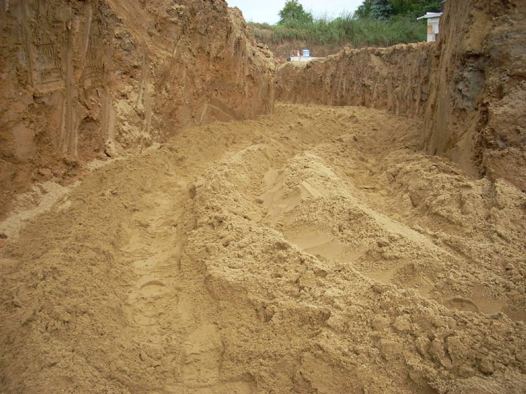

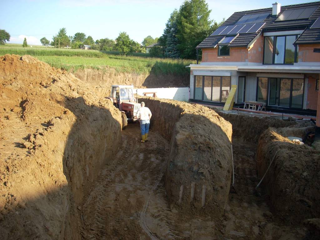

Wir haben 2 Meter breit ausgehoben und je eine Leitung am Rand und 2 zur Mitte hin verlegt.
Das Ganze eingesandet und wieder zugeschüttet.
Funktioniert bestens und hat für 500 Laufmeter 2000.- Euro gekostet.
600.- Euro für die Rohre
15 Stunden Bagger a70.- Euro
350.- Euro für den Sand
Der Rest war Eigenleistung.

Hatte mehrere Gründe.
Den ersten sieht man auf dem ersten Bild.
Unterschiedliche Höhen.
Die rechte Künette ist tiefer, die linke wird etwas höher und es gibt dann noch 2 weitere Höhen.
Der zweite Grund.
Zwischen den Künetten habe ich den gewachsenen Boden belassen, weil da dann das Fundament für unsere Steinmauern hin kahm.
Damit habe ich hier jetzt keine Setzungen, die Risse in der Steinmauer verursachen hätten können.
Der dritte Grund.
Wir hatten weniger Baggerstunden, weil der den Aushub neben die Künetten legen konnte und nicht grossflächig abschieben musste.
Übrigens 10 x 20 Meter wären für 500 Laufmeter zuwenig, wenn die Rohre mindestens 60cm auseinander sein sollen.
Auf deiner Fläche würdest nur 360 Laufmeter unterbringen.
