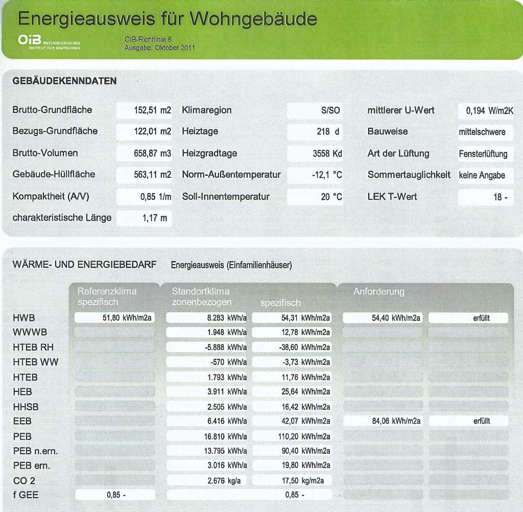

EKZ Bungalow Richtwert - Hi, also dein Wert kommt mit auch sehr hoch vor. Wir beginnen auch jetzt zum bauen. Bungalow, Walmdach, 16cm WDVS WDVS [Wärmedämmverbundsystem], 25cm Ziegel,... Auszug der Werte siehe Screenshot. Wir kommen auf einen Wert 34,7. |

Kanns schlecht entziffernDer Wandaufbau ist 25+12?
Dann ja, eindeutig mehr Dämmung ![]() ng bautech |
Nein ist 38er liaton mit 12cm mineralwolle!!
Hatte ja auch schon ein50er Ziegel im Gedanken! Aber da wird sich nicht viel ändern denke ich oder? |

und ein mittlerer U-wert von 0,194 ist auch nicht gerade sehr berauschend

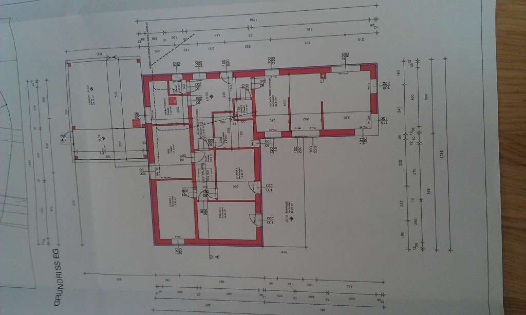

aber wie schon geschrieben, das flachdach hat eine sehr große fläche ist der grundriss schon fix? man kanns schlecht am foto erkennen, aber sehr "rund" schaut der grundriss noch nicht wirklich aus und die außenansicht vom haus ist auch nicht jedermanns sache |

da noch satt - wärmedämmung drauf und es ist schon wieder (auch preislich) was gewonnen. genauso unter der bodeplatte, da wäre glasschaumschotter meine wahl. der grundriss ist thermisch extrem ungünstig, ich würde so verwinkelt nicht wohnen wollen. |
