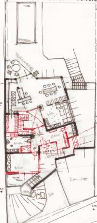

Nachdem es duzente Grundriss-Threads gibt, möchte ich mal etwas in eine andere Richtung gehen und über die Außenansicht diskutieren.
Auch wenn das ganze etwas subjektiv ist, freue ich mich trotzdem über eure Meinungen :).
2012/20120816695262_th.JPG
"Links" ist Osten "Unten" bzw. vor dem Haus Norden

Anbei noch der Vorentwurf vom Erdgeschoß.
2012/20120816710658_th.JPG

bei mir auch eher fragezeichen denn zustimmung... bestätigt eher meine vorurteile gegen archis...
Der Architekt muss dann nicht im Haus leben und die Rechnungen zahlen
trifft's recht genau.
ein haus sollte den umständen vor ort am grundstück angepasst sein. das ist bei nord-west-ausrichtung definitiv nicht der fall.
den pool so nah an bodentiefen fenstern halte ich für nicht realisierbar, selbst wenn, für gefährlich - und zwar wegen dem wasser nahe am haus, ned nur wegen reinfallen.
entwässerung finde ich hier generell völlig vernachlässigt - garagen, mini-balkon mit abfallendem dach - herrlich.
mit absturzsicherungen schaut der entwurf schon weniger stylisch aus...
halte den entwurf eher für den völlig realitätsfernen "prototypen", ähnlich wie auf autoshows.
geschwungene linien sind unpraktisch und teuer... das ist aber das geringste problem... hier wird das prinzip "form follows function" ad absurdum geführt - feuchter archi-traum...
edit: der vorentwurf zum eg lässt schlimmes erahnen - feuert lieber mal den archi.

Ja mit der Doppelgarage hätten wir statisch dann Probleme. Derzeit sind zwischen den beiden Stellplätzen zwei Säulen, welche den Großteil der Westseite des Hauses oben halten sollen.
Wobei das insgesamt wirklich etwas unpraktisch ist. Statik ist schieriger, verbaute Fläche wird mehr, die rechte Garage braucht ein eigenes begehbares Dach usw...
Soll das ein Pool oder Teich sein?
Wird ein Teich und wenn uns der zuviel Arbeit wird das ganze mit weißem Kies ausfgefüllt und ein Springbrunnen in die Mitte oder so.

Hast nur die Nordansicht präsentiert (Garage, Teich, Garageneinfahrt) .... somit kam auch nur dazu Feedback.
Linke Garage würde ich fürs Motorrad nutzen emoji Oder begradigen / Stiegenaufgang net dort ansetzen = ein bisserl schwer zu sagen, ob das so machbar ist (der weiße Fleck links neben der Garageneinfahrt).
Sonst schaut das mit dem EG interessant, aber schwer lesbar aus. Kennt man den Rest nicht, dann fehlt da ein bisserl die Perspektive.

ich find die idee sehr interessant, ein bissl dran feilen ist aber sicher noch notwendig - aber warum nicht? ist mal nicht quadratisch und alles gleich. rein optisch gefällts mir.
  •  ekndeg
16.8.2012  (#11)
diese art formensprache ist veraltet, - das gschiss mit diesen zig verschneidungen und baukörperabstufungen hat man sich vor 20jahren angetan.
wenn dein planer mit klaren formen nichtszusammenbringt trenn dich von ihm, sehr schnell, das wird nichts mehr.
wenn du geld für architektur hast, bist du zu beneiden. such dir einen guten jüngeren architekten, zb bei nextroom.

Danke für die Blumen und auch für die Hiebe :) - Im Prinzip habe ich es schon in etwa so erwartet.
Das ganze ist schon sehr gewagt - und damit auch mit Risiken verbunden was das optische und auch praktische Ergebnis betrifft. Bei der "Standard-Architektur" ist das Risiko gewiss nicht so hoch.
Aber eines ist gewiss... das ganze ist Zeitlos - einfach weil es sehr anders ist. Ob zeitlos schön oder zeitlos schiach wird sich noch zeigen :).
Zusammenfassend kann man sagen:
- Balkon ist unpraktisch (wegen Abdichtung): kommt weg
- Pool ist unpraktisch (ist ein Teich)
- Verglasung an der Strassenseite ist unpraktisch: wollte ich so, ist mein Büro
- Verglasung an der Nordseite ist energietechnisch sehr schlecht: Hoffe das geht sich wie versprochen mit EKZ 36-40 aus. Das reicht dann schon.
- Abdichtung der Garagen ist aufwendig: Ja das stört mich auch sehr.
- geschwungene Wände sind innen unpraktisch: Das kommt darauf an welche Zimmer dahinter sind. Einstweilen sollte es keine Probleme geben.
- geschwungene Wände sind teuerer: Ja leider emoji. Wir bauen zwar selbst, aber es wird sicher länger dauern.

Ernst gemeinte Frage: Woran erkennt ihr eine Nord-West-Ausrichtung?
aha - wie wär's mit
große quizfrage: was ist dann wohl "rechts" und "oben"? das soll jetzt ernst gemeint sein? ich verspüre da etwas anderes...
wurscht, ob pool oder teich: bei sturm+ starkregen habt ihr das wasser am haus, das ist ned lustig. das mit fixverglasung (sonst sturzsicherung) - großartig.
Das Dach der grauen Box links ist nicht begehbar.
aha - und wie checkst du das dach dann, wie schaut entwässerung und abdichtung zum tonnendach aus?
absturzsicherungen: fenster von der grauen box, schmales fenster weißes haus, fenster vor teich.
grundriss: platzvernichtung pur, riesentreppe, rauchfang mit dachdurchdringung beim tonnendach riskant+teuer, offenbar gekoppelte bauweise, trotzdem kanal und feuchteräume an grenzmauer, keine entlüftung, dafür räume mit schiefen winkeln - unpraktisch und teuer.
google sketchup mal probiert?

Geschwungene Wände müssen nicht unpraktisch sein. - Mach Dir die Mühe und richte sie ein, mit einem Planungsprogramm. Ich hab mir die Mühe gemacht und konnte somit trotz schräger Wände im Haus gute Planungsergebnisse erreichen, ohne Maßmöbel. Es hängt nur davon ab, wo die Wände nicht gerade sind. Ich freu mich schon auf unser Haus und unsere schrägen Wände. Die wirken einfach. Da brauchts sonst nicht viel. In der Küche zB ist alles im rechten Winkel und trotzdem von außen betrachtet schräg. Das ist der Trick emoji Ansonsten gibt es tatsächlich schräge Räume, ich zähl grad durch, ... 6 Stück im Wohnbereich, 2 im Keller. Es gibt ja Räume, wo es egal ist. Auch einrichtungstechnisch.
  •  jupiter
16.8.2012  (#15)
Die schrägen Teile auf der rechten Seite gefallen mir ehrlich gesagt nicht. Machs dort gerade (Dach u. Garagenüberdachung) und das Haus schaut top aus.

Also meinst du weil ich nur die Nordansicht hinein gestellt habe, dass das Haus keine Südseite (auf welche Küche, Wohnzimmer und Esszimmer untergebracht sind) hat?
Wenn du sagst das Haus ist deine Meinung nach Nordseitig ausgerichtet weil es sehr viele Fenster hat - dann kann ich deine Gedanken verstehen aber so nicht.
Danke für den konstruktiven Hinweis. An das haben wir nicht gedacht.
Kannst du das mal genauer erläutern?
@Jupiter
Meinst du die Aufmauerungen über den Garagentoren?
  •  lidl
16.8.2012  (#18)
Dafür braucht es eine Absturzsicherung?
Ich muss sagen dass diese Frage zum jetzigen Zeitpunkt etwas zu tief ins Detail geht.
absturzsicherungen: fenster von der grauen box schmales fenster weißes haus, fenster vor teich.
- fenster vor teich: also nur wegem dem Teich muss dort eine Absturzsicherung hin?
- fenster von der grauchen box (ich nehme an du meinst die Rechte Box): Am Grundriss kann man es leider nur schlecht erkennen, aber diese Box geht nicht bis nach vorne zur Garagenaufmauerung. Dazwischen kann man durchgehen.
Wo wäre es deiner Meinung nach besser mit dem Rauchfang raus zu gehen. Durch irgendein Dach muss ich doch?
Ich hoffe eigentlich dass sich die KWL KWL [Kontrollierte Wohnraumlüftung] hier nützlich macht. Wir hatten schon überlegt die Garderrobe und den Abstellraum mit dem HWR zu tauschen, aber an der linken Seite sind wir näher an den Installationen (hinten die Küche, darüber ein Badezimmer).
Schiefe Winkel: eigentlich nur zwei: rechts oben beim Esstisch wo sich raumhohe Fenster befinden und somit nicht möbliert wird und am Gang zwischen Treppe und Küche - da wird auch nichts möbliert..
Teuer? Wir sparen dafür an den Innentüren emoji , davon haben wir nur 5 + Durchgangstüre zwischen Vorraum und Wohnbereich.

Guter /Gute Mann/Frau - Ausrichtung ist wohl klar, wenn du uns nur die Nord-Seite präsentierst.
Die riesen Fensterfronten im Norden sind ein ABSOLUTER WAHNSINN! EKZ 36 MIT KWL KWL [Kontrollierte Wohnraumlüftung] ist ein Desaster! Und ich stell das mal aufgrund der gesamten Verwinkelungen, Verschneidungen, Nordseitigen Fensterfronten massiv in Frage, ob das überhaupt erreichbar ist. Lass einen Energieausweis rechnen (und zwar nicht vom Architekten!)!
Ich seh das wie Creator, da hat sich - wieder einmal - ein Architekt massiv selbst verwirklicht. Von praktisch, günstig, ökonomisch und ökologisch ist das wahrscheinlich meilenweit entfernt.

Noch ein Detail: Bist du sicher, dass du in deinem Büro so in der Auslage sitzen willst, mit straßenseitiger Fensterwand?
Viel Spaß jedenfalls beim Weiterplanen - ich find's toll, wenn sich jemand um die Außenansicht Gedanken macht. Ich würde allerdings schon auch zu einem (guten) Architekten raten, dessen neuere Bauwerke euch gefallen.
Sind die so unterschiedlich? Ich bin bisher wirklich davon ausgegangen dass man hier kaum schummeln kann - vor allem dann wenn man um Förderung ansucht.
Ansonsten wie gesagt - auch EKZ 36 mit KWL KWL [Kontrollierte Wohnraumlüftung] ein Desaster ist - uns reicht das eigentlich.
praktisch --> für uns innen ja! Außen... Das notwendige Dach für die Garage und auch die komplexe Statik welche durch die verschobene Garage ensteht ist mir schon ein Dorn im Auge.
günstig & ökonomisch --> das sind SUVs 50" TVs, High-End Smartphones auch nicht. Aber klar... alles muss im Rahmen bleiben. Wir machen sehr viel selbst (inkl. Aushub usw.) und versuchen so die Kosten wieder etwas zu drücken.
ökologisch --> Naja was die Heizkosten betrifft... wir Heizen mit Holz und das kommt aus den umliegenden Wäldern - Es wird nicht mehr gerodet als nachwächst. Da sehe ich z.B.: eine Wärmepumpe klar im Nachteil.
