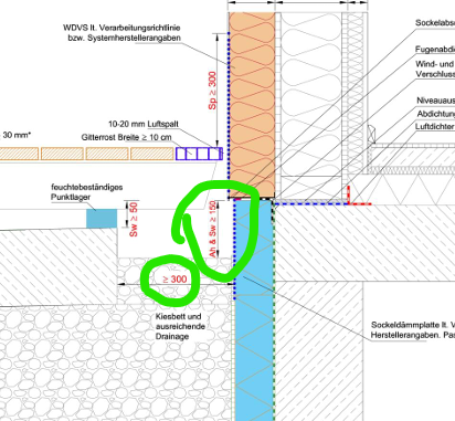

Hier ein Link von Holzforschung Austria zu dem Thema:
https://www.dataholz.eu/fileadmin/dataholz/media/HFA_richtlinie_sockel_20150410.pdf
Da sind viele Ausführungsvarianten dargestellt.
Das Wichtigste ist aus meiner Sicht, dass der direkte angrenzende Bereich neben dem Haus >15cm tiefer sitzt als dein Sockel (siehe grüne Markierung am Screenshot). Beim Fertighaus-Detail hat man sich da schön ausgeschwiegen (bewusst oder unbewusst) - obwohl es aus meiner Sicht ein wesentlicher Punkt ist.
Ansonsten spritzt dir nämlich bei Niederschlag das Wasser rauf und geht in die Fassade. Das Kompriband sollte zwar schon auch ein Eindringen von Wasser verhindern, allerdings ist es auch nur so gut wie es verklebt wird (ölige Finger, Staub, Insekten die es irgendwannmal dort schön finden,...). Darauf verlassen würde ich mich nicht. Höhenabstand halten bringt da deutlich mehr.
2026/20261013945533.png
Ansonsten kann ich mich nur den Kollegen anschliessen. Mit DIY sparst du hier richtig viel Geld und die Arbeit ist machbar solange man nicht handwerklich komplett unbegabt ist.

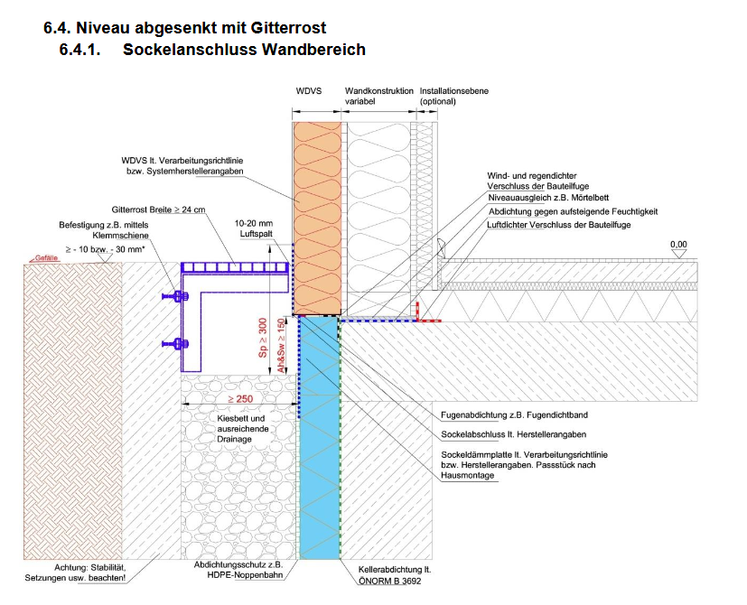

Die Unterlagen von der HFA hat mir mein Fertighausanbieter auch geschickt, die 15cm unter der Wand wurden mir genau so erklärt. Ist leider relativ aufwändig und teuer.
Heute habe ich ein Angebot eines anderen Terrassenbauers bekommen, diesmal deutlich fairer. 40k Brutto für alles zusammen (exkl. Schlosser) im Splittbett. Die teuren L-Betonsteine macht er nicht, sondern klassische Beton Leistensteine in 5/25, wobei mein Sachverständiger schon meinte dass es 8/40er rund um das Haus sein müssen damit wir die ÖNORM (siehe HFA) erfüllen.
Ich denke das entspricht dann dem Punkt 6.4. der HFA:
2026/20261015243265.png
