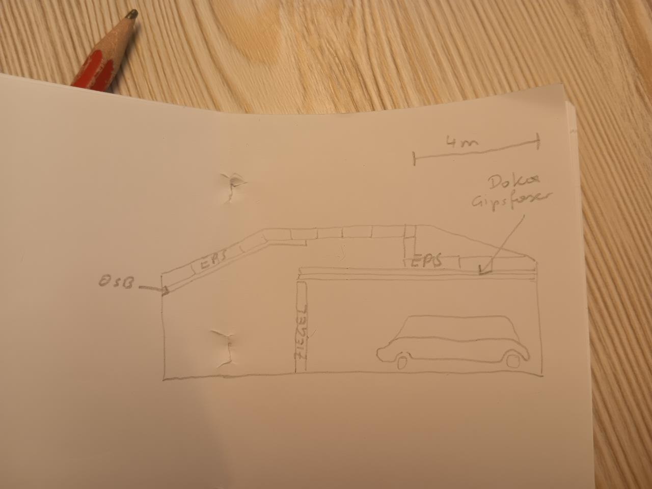

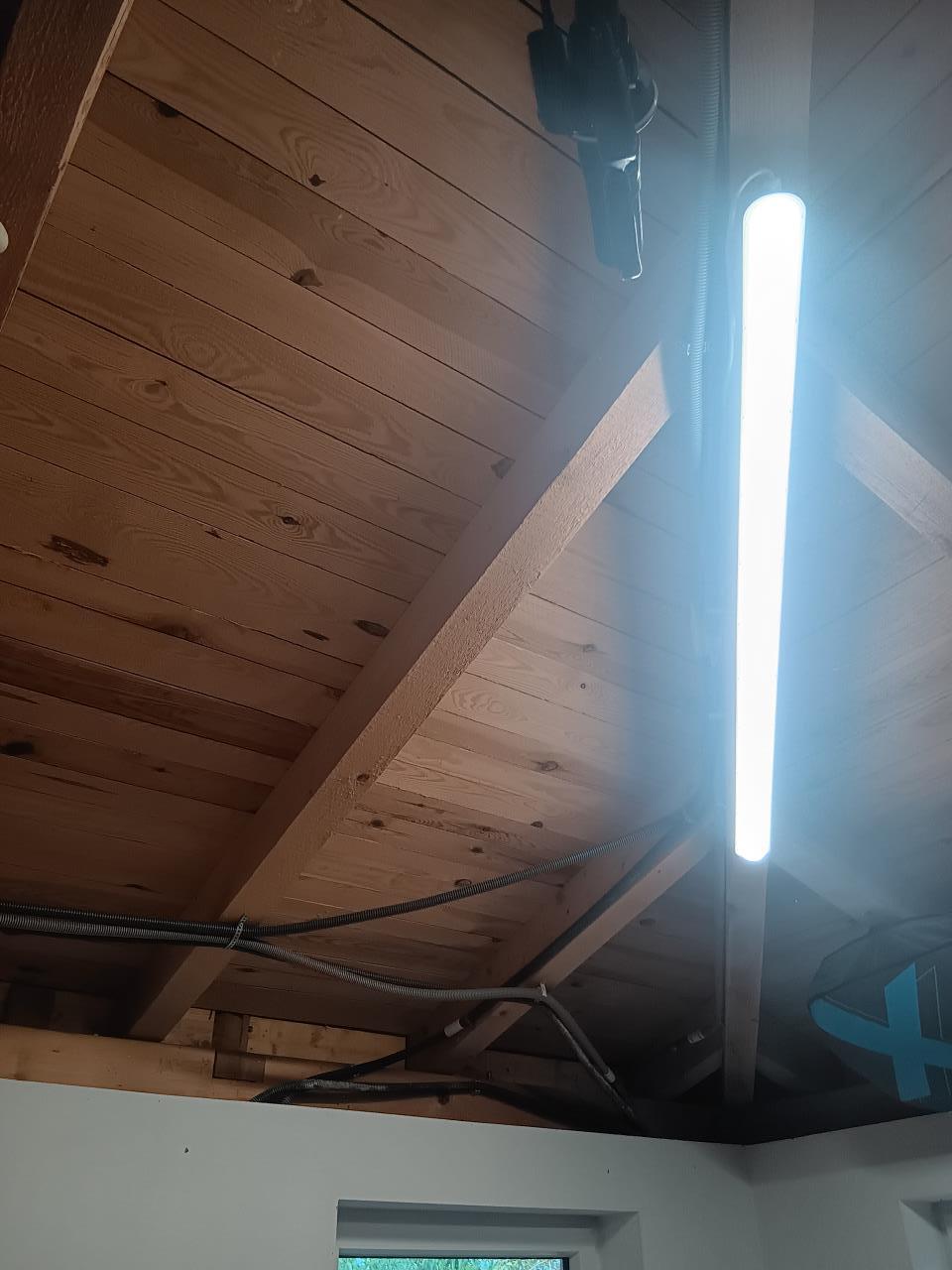

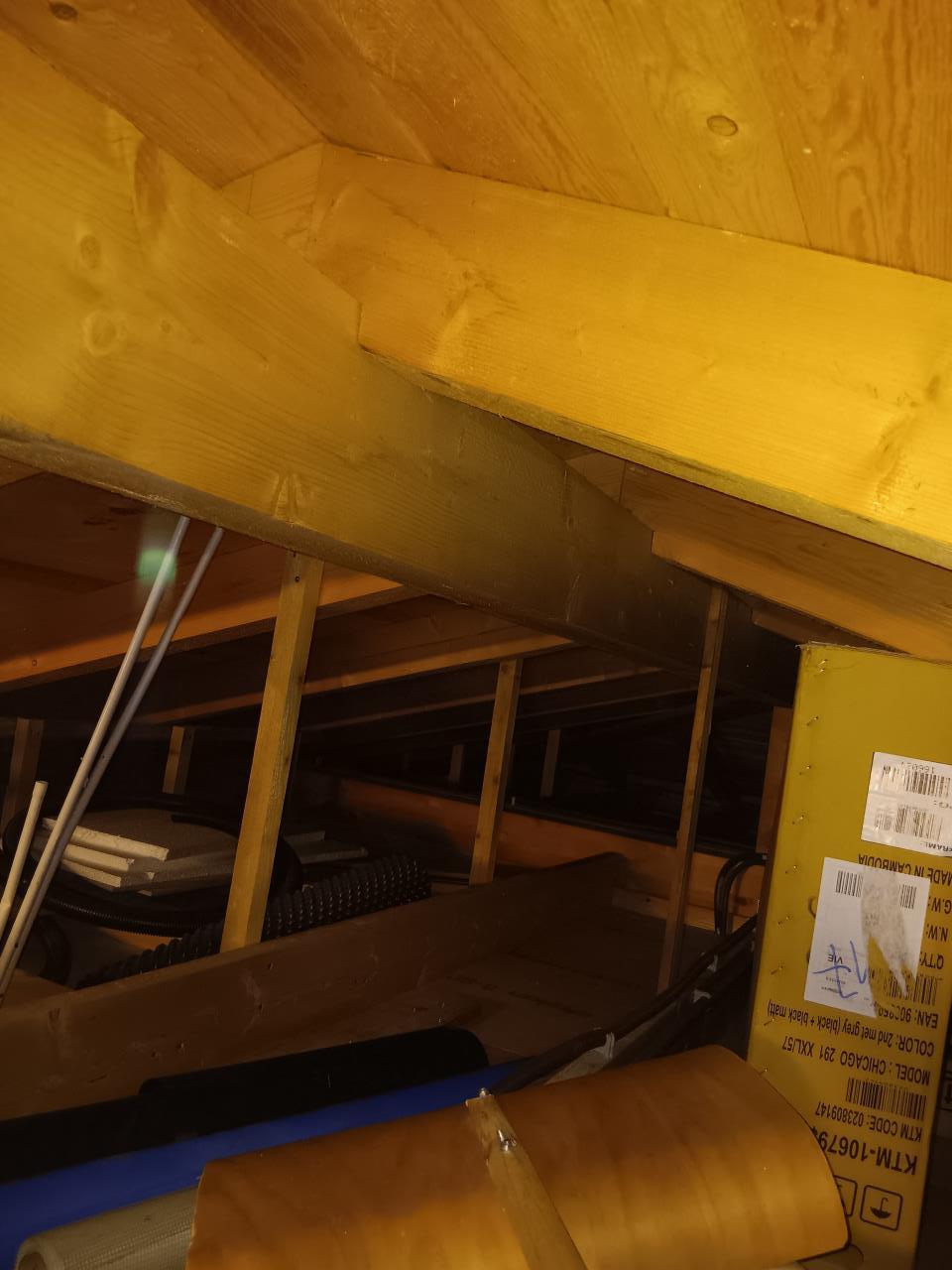

Hab jetzt mal bilder angefügt.
2026/20261007956237.jpg
Skizze: So stell ichs mir vor.
Garage ist unterteilt in 2 Räume. Hinteren Raum würde ich zwischen den Sparren dämmen und mit OSB zumachen.
Vorderer Raum, wo die Autos stehen, ist abgehängt mit Gipsfaserplatten und darüber Schaltafeln. Der Dachboden wird zu 50% genutzt als Lagerraum. Nachdem der vordere Teil dieses Dachbodens fix nie genutzt wird, würde ich das EPS auf den ersten 4 Meter des Dachbodens gleich auf den Boden, also auf die Dokaplatten legen, danach beim Übergang auf die Zwischensparrendämmung das EPS stehend montieren, also quasi eine senkrechte Wand machen.

  •  christoph1703
8.10.2026  (#13)
Dampfbremse ist immer auf der warmen Seite (also innen) anzubringen. Wenn du mit OSB zumachst, erfüllt das diese Funktion.

  •  christoph1703
8.10.2026  (#16)
gif0061 schrieb: Brauche ich fix eine, auch wenn die Garage nicht beheizt ist.....?
Wenn die Garage nicht beheizt ist, brauchst du vielleicht keine. Machen würd ichs auf jeden Fall, niemand weiß was in 20 oder 50 Jahren sein wird.
Wenn du eh mit OSB zumachst, hast du schon eine DB.

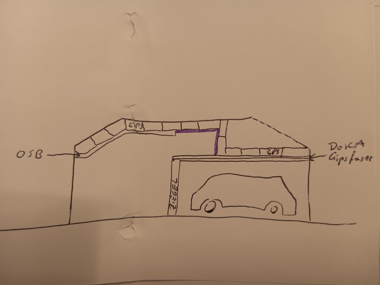

  •  gif0061
9.10.2026  (#18)
Das heißt, den bereich, wo ich kein OSB mach, mach ich eine Dampfbremsfolie (lila Strich in der Skizze??
Die Decke über dem Auto sollte luftdicht sein, da werd ich nur noch bei Durchdringungen und Schrauben nachbessern.
