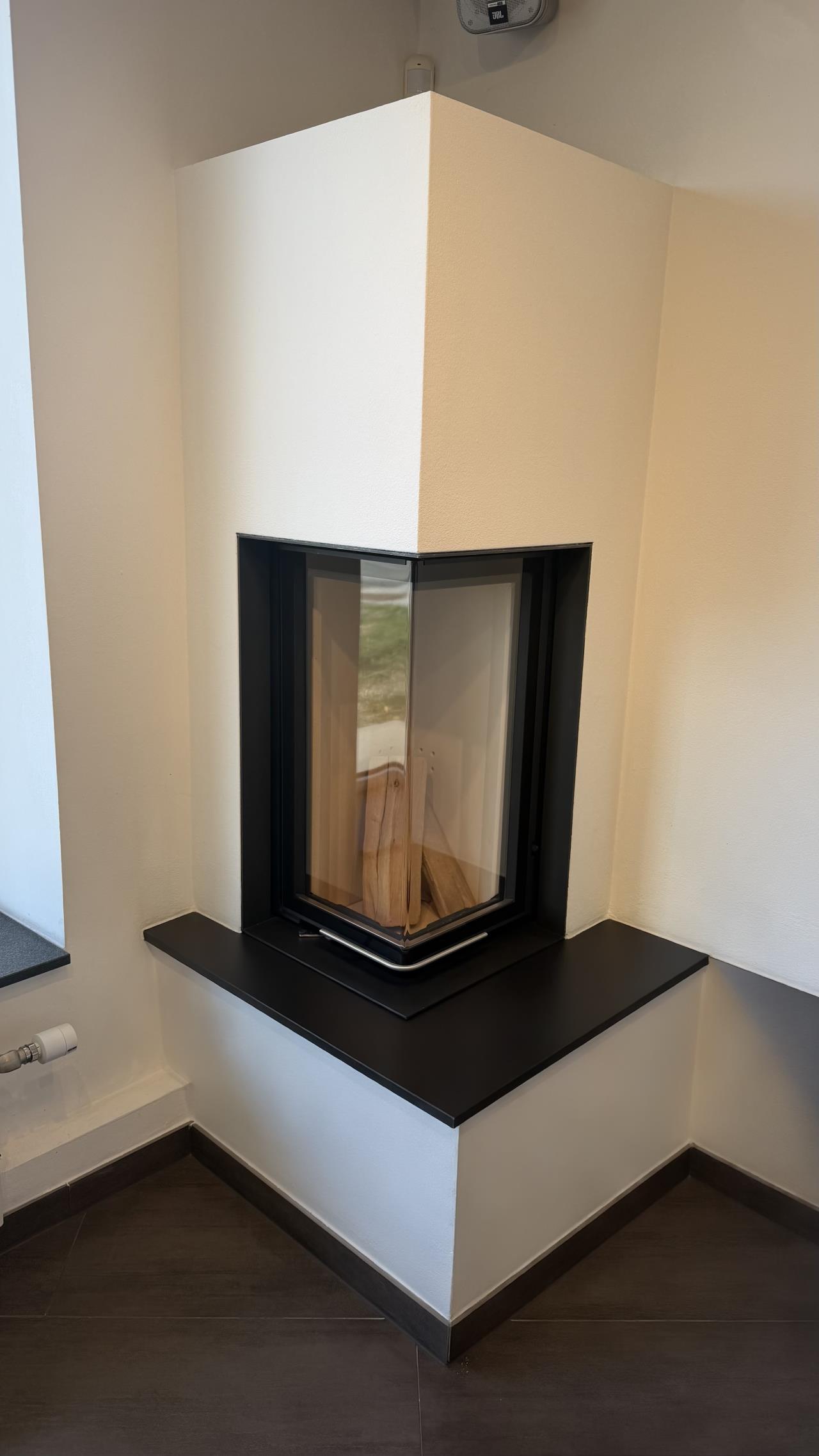

Hallo! Danke für deine Antwort! Es soll ein kleiner Heizkamin von Nordpeis verbaut werden! TYPE S-31A Exclusive.. dies wäre ein kleiner Heizkamin der für uns auch ausreichend wäre..hier liegen wird wahrscheinlich bei 7000-8000€..
wir haben Angebote mit einem Spartherm Kamin bekommen..die bewegten sich um die 12000€ und das für einen Arte 2LRh-66 der nicht groß verbaut wird..gerade einmal im Block 60x60cm..wie auf den Bild
ich glaube das 12000 halt schon sehr viel wenn man sich die Preise von den Einsätzen anschaut..diese bewegen sich im Onlineshop bei 3000-4500€ für den Endverbraucher.
Bzgl dem Haus, wir bauen gerade neu mit 25Ziegeln und 20cm Fassade..Ich gehe davon aus, das unser Haus gut gedämmt ist..
2026/20261001621545.jpg
