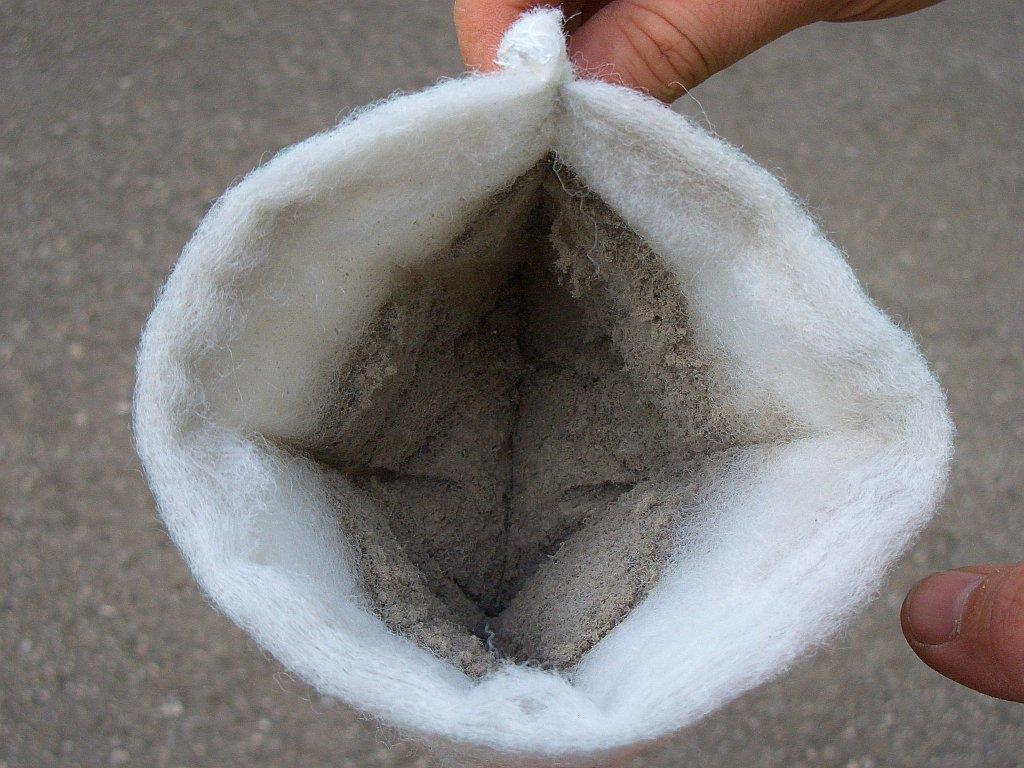

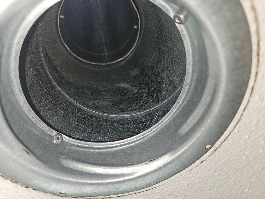

  •  opa12
21.8.2026  (#8)
MalcolmX schrieb:
Ich enttäusch dich nur umgern, aber dieses Maß an "sauber" wirst du im Betrieb ohnehin nicht mehr sehen...
Wieso, hier ein Foto von einer der beiden Abluftleitungen bei uns in der Küche nach 20 Jahren 24/7 Betrieb
2026/20260821209205.jpg
Der Kegelfilter davor macht seinen Job
2026/20260821592761.jpg

opa12 schrieb:
Gekauft hab ich die Dinger eh auch achon, nur noch nicht installiert 😁
