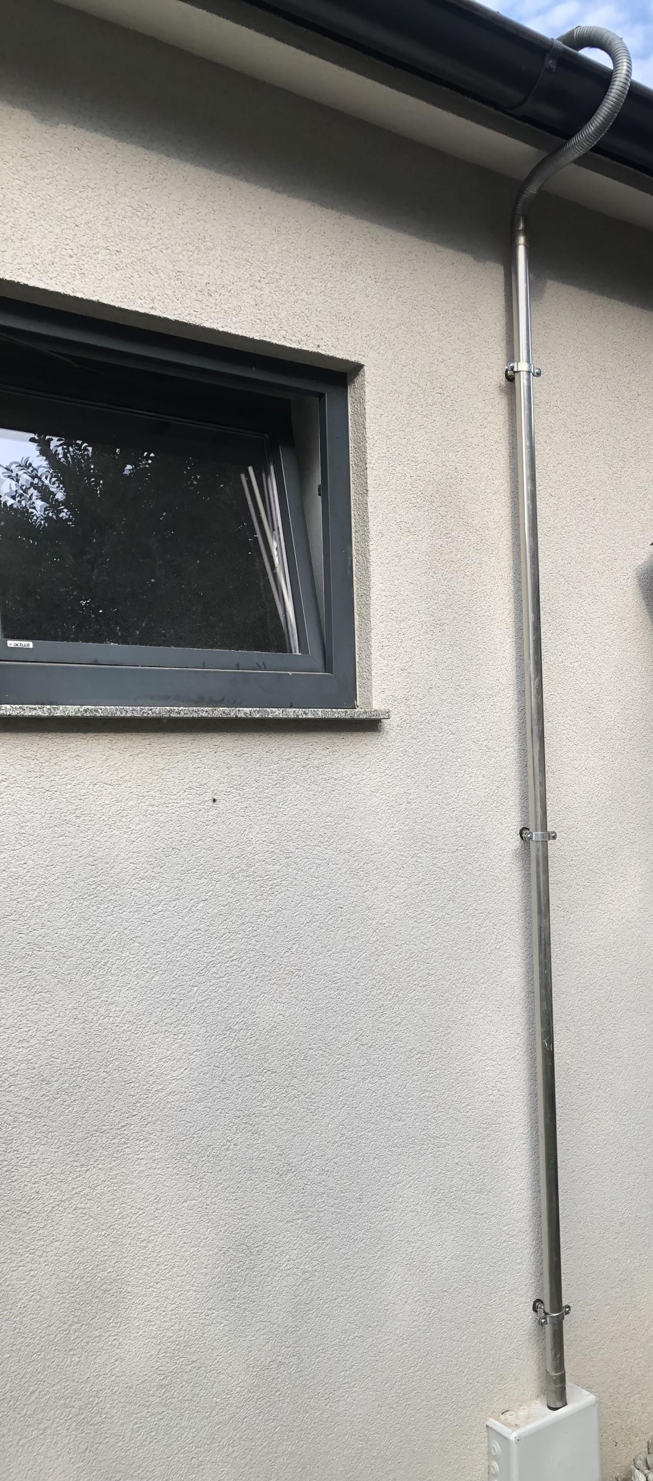

Mit Stockschrauben geht das befestigen völlig problemlos.
2026/20260817328536.jpg
  •  Dambull
17.8.2026  (#2)
Danke fürs bild. Ist das etwas wie Fischer Thermax?

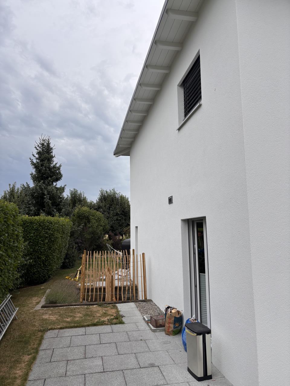

Hallo Zusammen
Anbei nich ein Bild. Das Rohr wird im Bereich vom Auslass Dampfabzug geführt werden. Von den Alurohren die vorgeschlagen werden vom Installateur gibt es nur 90Grad Bögen. Ich würden den Dachvorsprung (ca 60cm) lieber etwas "langgezogen" umfahren.
Selber biegen sollte ich hinkriegen denkenich. Aber auf dem virgeschlagenen Rohr aus dem Elektronzubehör steht "nicht biegbar".
Was wäre euer Ansatz hier? Ein Alu Rohr aus dem Metallhandel nehmen?
Oder kennt ihr anbieter mit anderen Steckbögen als 90 Grad?
Oder doch Kabelkanäle?
Danke für eure Inputs, finde auch nach Google umd KI keine Lösung die mich überzeugt

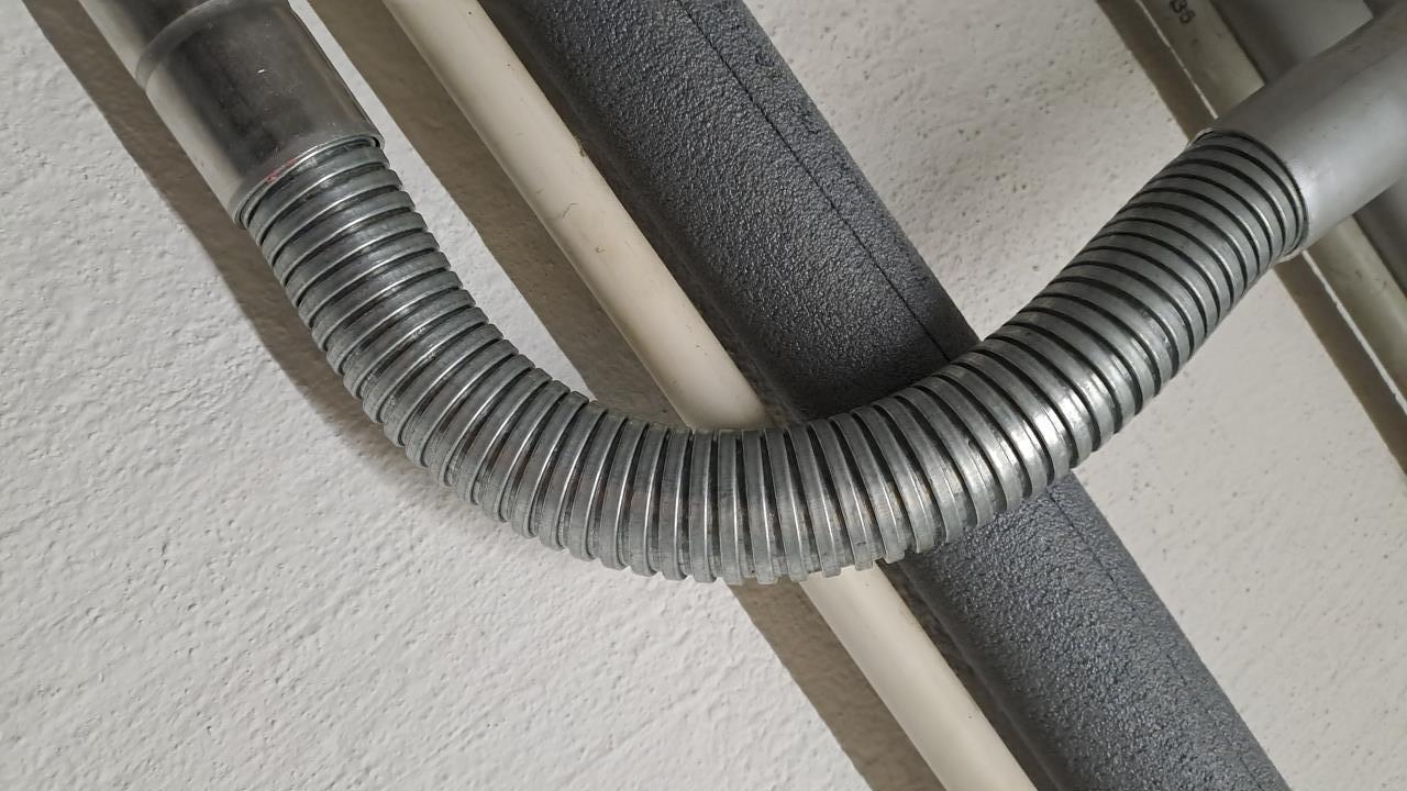

Es gibt flexible Metallinstallationsrohre:
2026/20260820333459.jpg

Ich hab es so gelöst...
2026/20260820172053.jpg
  •  th1984
21.8.2026  (#12)
Ist das ein Aluwellrohr, wie oben bereits verlinkt oder einfach ein ganz normales flexibles Installationsrohr?

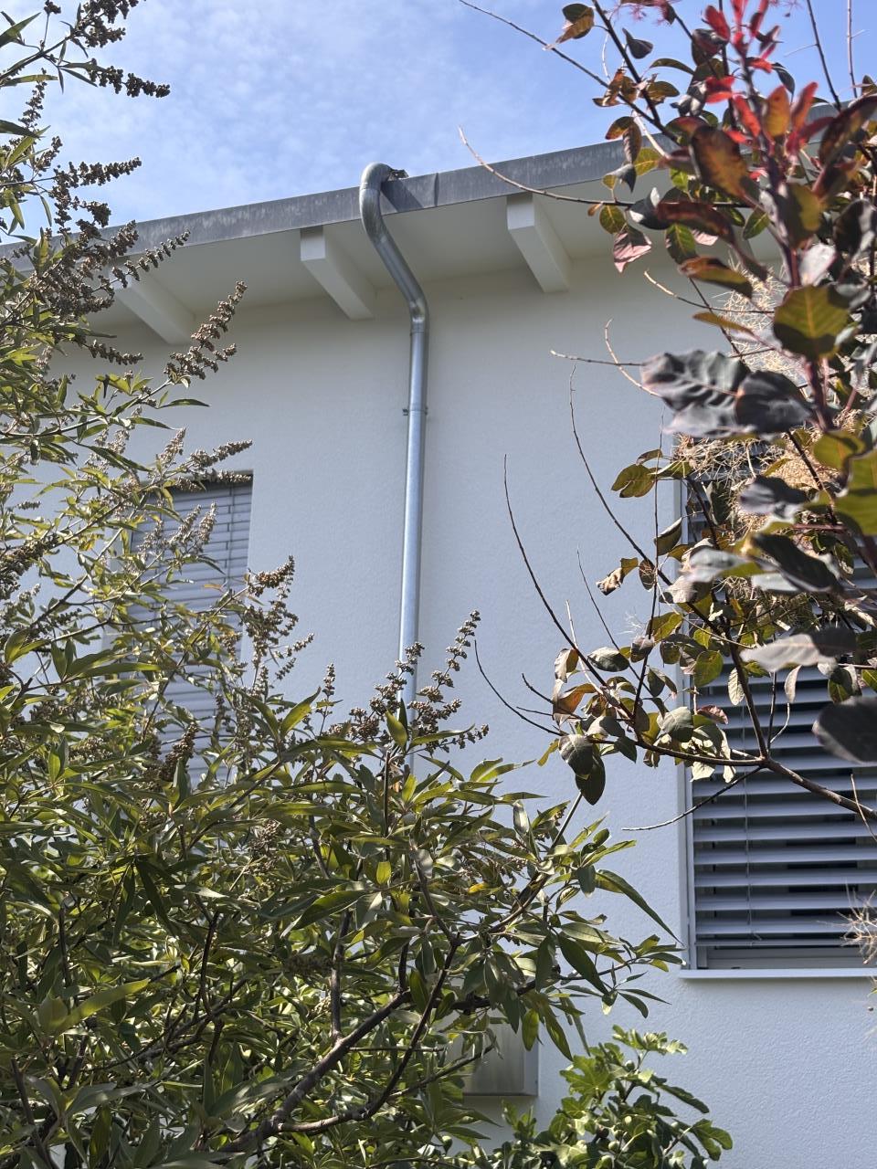

2.9.2026  (#20)
@­christoph1703  heute diese Lösung gesehen. Sieht nach normalem Fallrohr aus. Hat stimmig ausgesehen an der Fassade. Was denkt ihr dazu?
2026/20260902804081.jpg
  •  christoph1703
2.9.2026  (#21)
Keine blöde Idee. Wenn dir die Optik gefällt, warum nicht? Eigentlich könntest du ja auch durchs Dach gehen statt außen herum. Abdichtung wäre dann natürlich ein gewisses Thema, aber optisch wahrscheinlich am schönsten.
