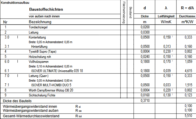

2026/20260816522768.png
Danke für den Tipp Holzfaser, ich suche jetzt die Wärmeleitwerte.
Produkt von STEICO Flex gefunden, aber noch fehlen mir die Dämmwerte
Oben zum Vergleich die aus dem EAWEAW [Energieausweis] für ISOVER Universal Filz
16.8.2026  (#9)
Steico Flex 0,038 in D , 0,036 in Ö
Frag mich nicht warum
  •  mycastle
16.8.2026  (#10)
2026/20260816756389.png
Das ist der Wärmeleitwert für STeico Flex
Ich erkenne jetzt nicht die deutlich besseren Dämmwerte, bitte um Aufkärung.

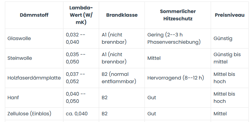

Die Holzfaserdämmung hat ungefähr die doppelte Dichte und die doppelte spezifische Wärmekapazität, speichert also die vierfache Wärmemenge pro Volumenseinheit.
Übers Jahr gerechnet musst du deswegen nicht wesentlich weniger heizen oder kühlen (gleicher U-Wert), aber kannst kleinere Temperaturschwankungen etwas abfedern.
16.8.2026  (#12)
War nur der Vergleich der Werte zwischen D und ö .
Rein nach u-wert zu schauen ist nicht immer Vorteilhaft, schwerere Dämmungen haben oft ander Eigenschaften  z. B. Phasenverschiebung ............

Jetzt diese Tabelle gefunden , auf Grund welchen Wertes ist der Sommerliche Hitzeschutz zu erkennen?
Und Brandklasse B2 im Vergleich zu A1 .
Jetzt werde ich noch die Steinwolle Rockwoll ins Visir nehmen, befürchte preislich top ...
