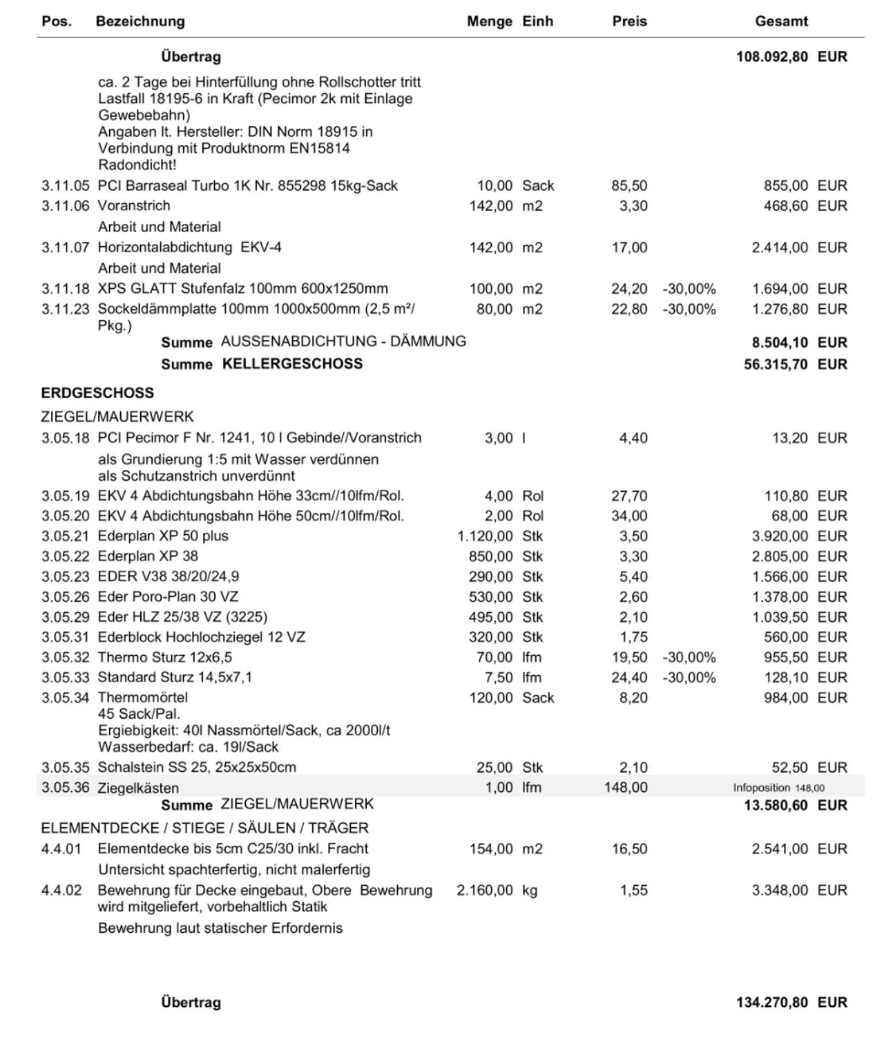

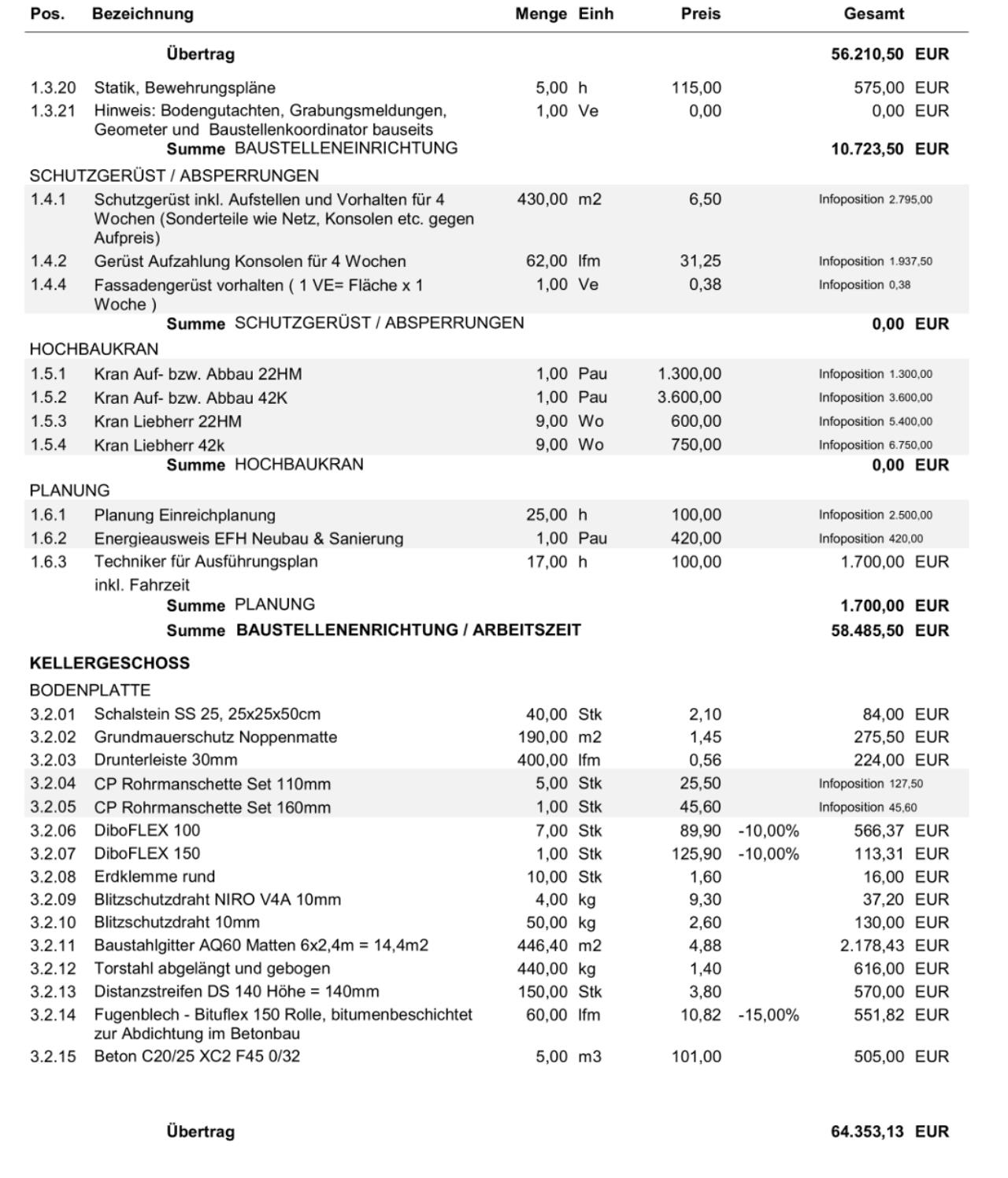

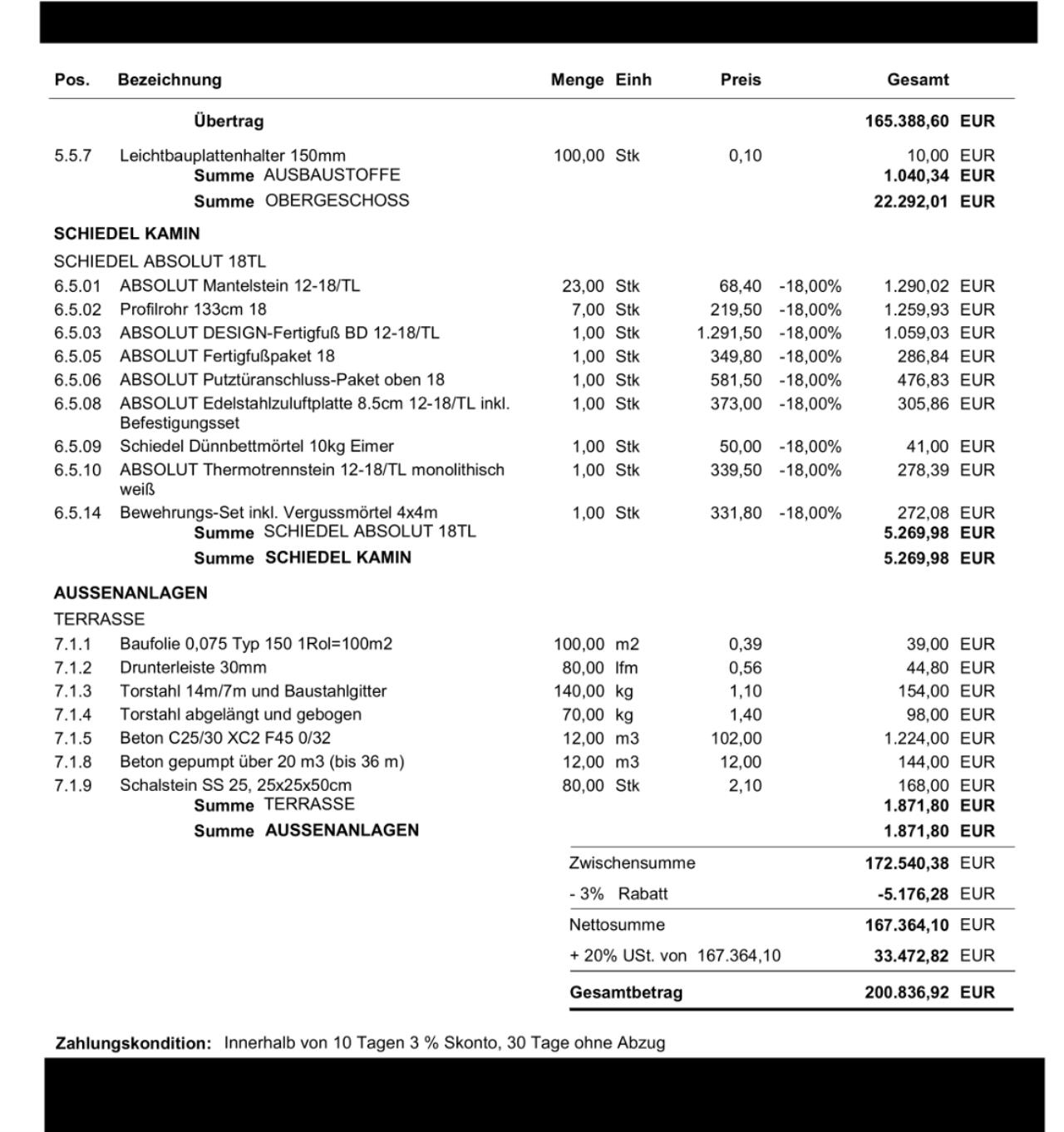

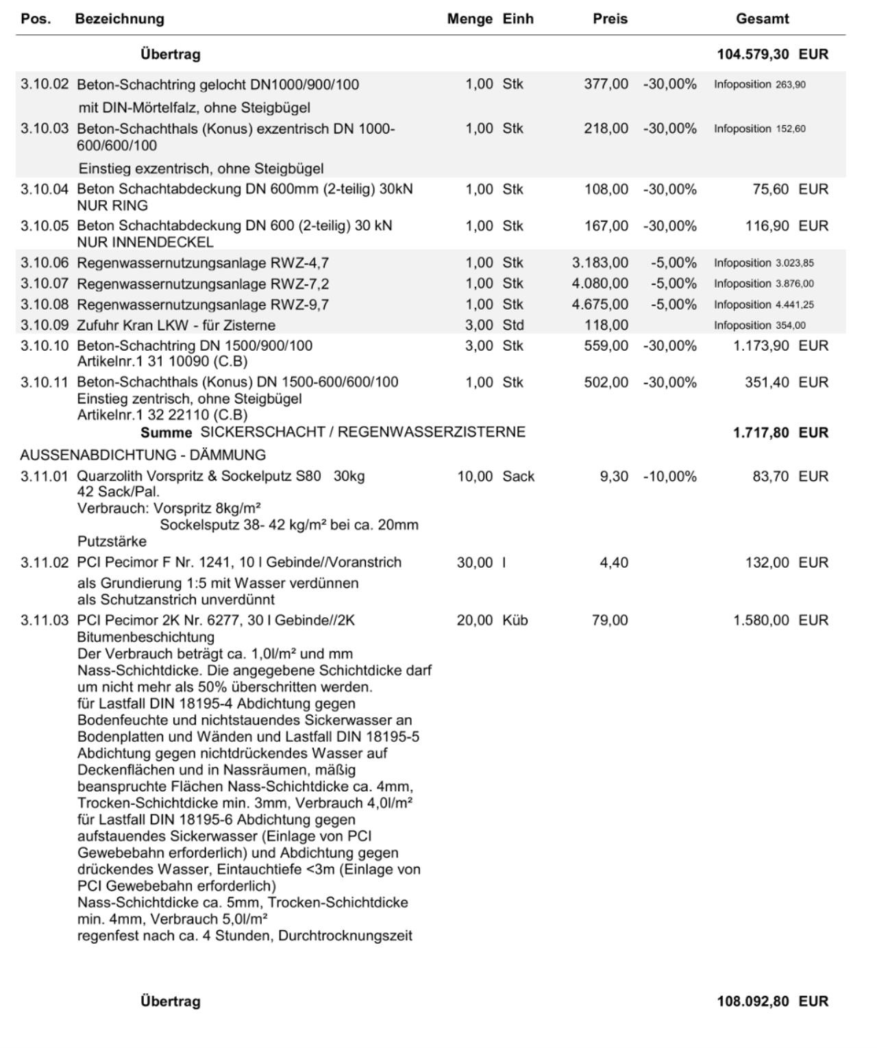

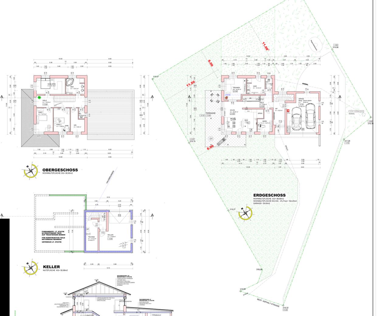

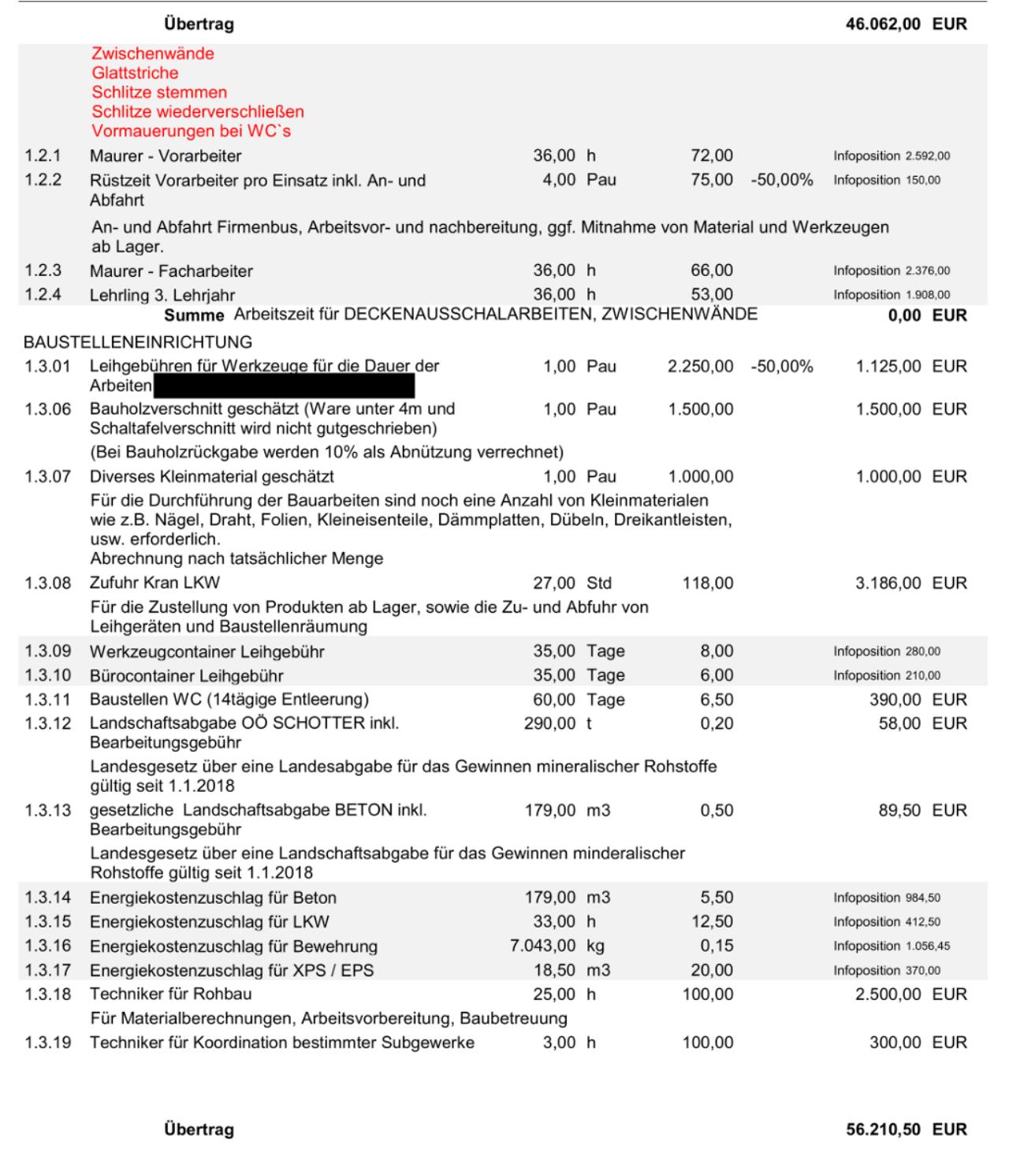

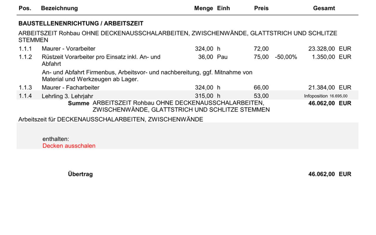

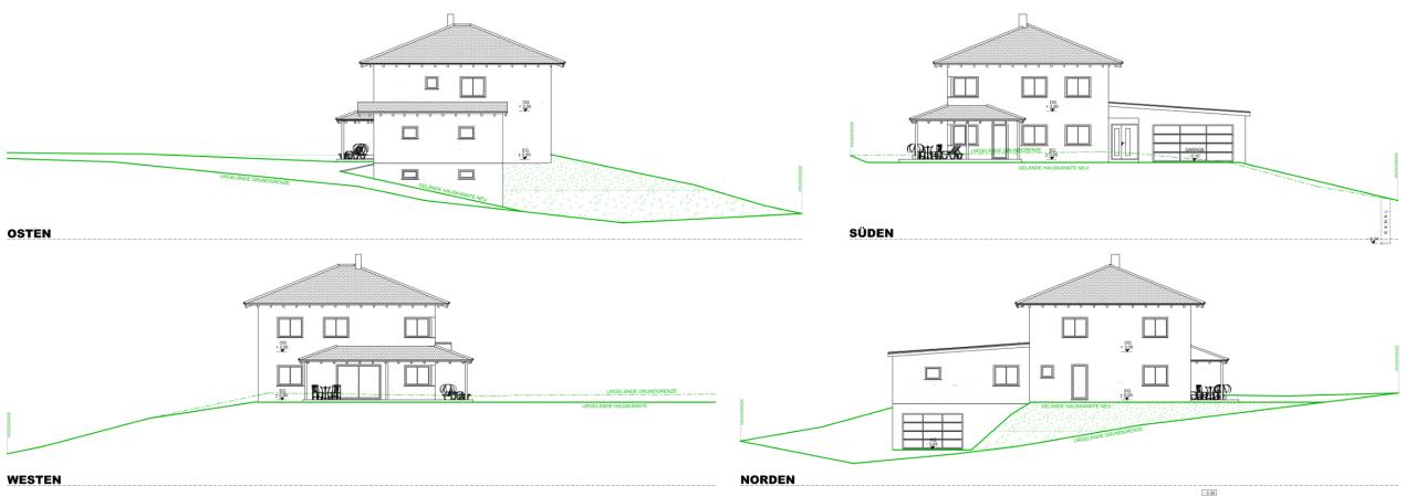

Aktuell sind wir in der Planungsphase für unser EFH-Neubau in Hanglage in OÖ, der Entwurfsplan ist vorerst fertig und das erste Angebot für den Rohbau haben wir gerade erhalten. Im Entwurfsplan ist nur die Garage unterkellert, im Angebot des BM's ist eine Voll-Unterkellerung von Garage+Wohngebäude gerechnet.

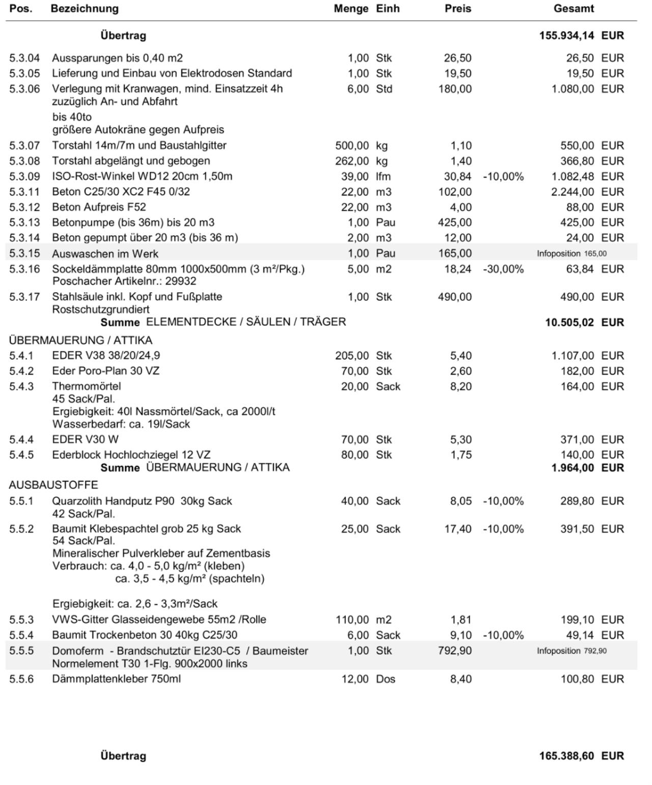

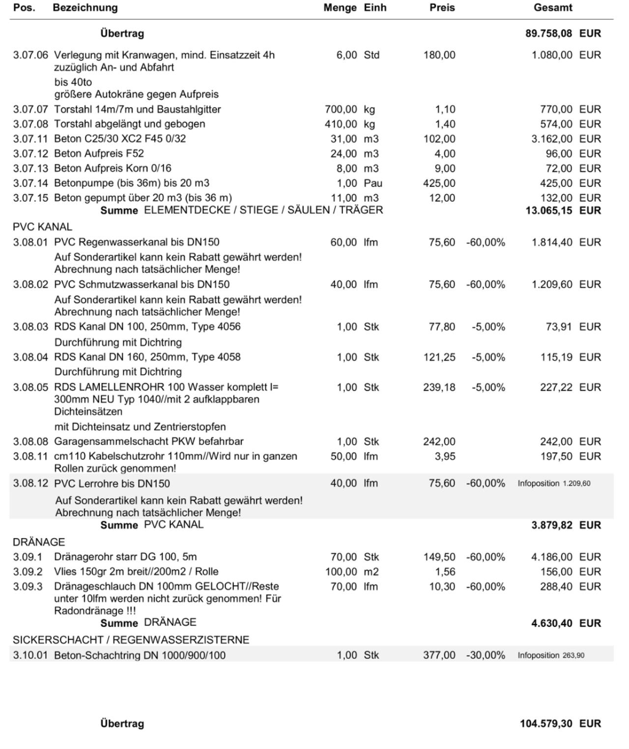

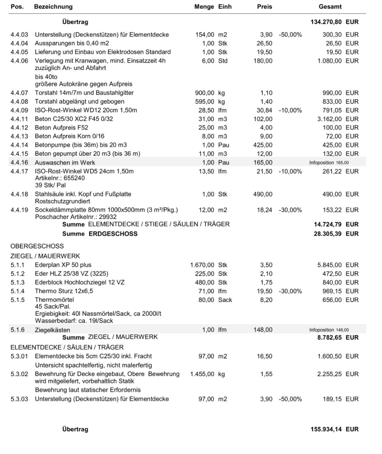

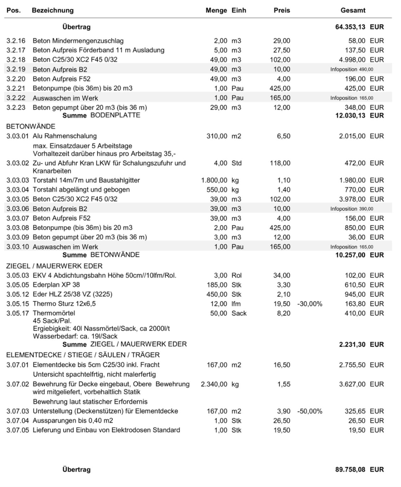

1. wie schätzt ihr das Angebot des Baumeisters für den Rohbau ein? realistisch? gibt es stark überteuerte Positionen?

3. Optimierungsvorschläge für den Hausplan?

Ich erkenn im Plan den Naturverlauf nicht vom Hang. Aber Garage und damit Hausteil da drüber werden unterschiedlich gegründet. Unterschiedliche Setzung werden die je schon hinkriegen. Aber nachdem ihr unterm Haus anscheinend ganz schöne (in grün) Stützmauern benötigt, habt ihr euch den preislichen Unterschied angeschaut zwischen Vollunterkellern und dieser Teilunterkellerung? Nachbarn haben letztes Jahr ähnlich wie bei euch gegründet. Am Ende des Tages kam noch eine lange Stützmauer, eine Steinmauer und viel Erdarbeiten dazu, so dass die Vollunterkellung nicht weniger gekostet hätte. Die Infoposten die sich auf ca. 35.000€ mit dem Lehrling summieren vergebt ihr anderweitig?
Ich halte dünne und Schallmäßig schlechte 12er Innenwanderl für einen Fehler, aber das sehen viele anders. Ja ich weiß, ist Standard. Ich hätte oben den kleinen WR WR [Wechselrichter] Raum oder was das ist gestrichen und die Kinderzimmer um das vergrößert. Aber auch das Geschmacksache.

Vollunterkellert zu Teilunterkellert sind ein Aufpreis von 12000€ brutto für den Rohbau, deshalb wird die Wahl auf Vollunterkellt fallen.
Lehrling ist die Alternative zum Facharbeiter, je nachdem wer verfügbar seitens Baufirma ist.
